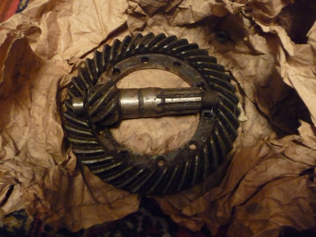

А по коробке сателлитов- я хотел шестерню отделять, потому как купил "главную пару от Победы" и она выглядит совсем по-другому, :lol: уважаемый pobedovod2, что из Петрозаводска меня на... ну обманул в общем :evil:
А мост этот моего прадеда, сношен до предела, и был брошен в подвал видимо потому, что было жалко выкинуть. От него останется только корпус, есть еще один мост б\у в ближайшее время вскрою его...
У меня ведущая от 69, единственое отличие, на ней не было ответной части подшипника.
Вот эта тема: http://www.pobeda-club.ru/forum/viewtopic.php?f=17&t=8034
Если будет фото, я думаю быстро найдётся от чего твоя главная пара.
Я бы вскрыл ещё один мост, если есть. И вполне возможно, тебе не пригодится дюймовый мечик и плашка :wink:

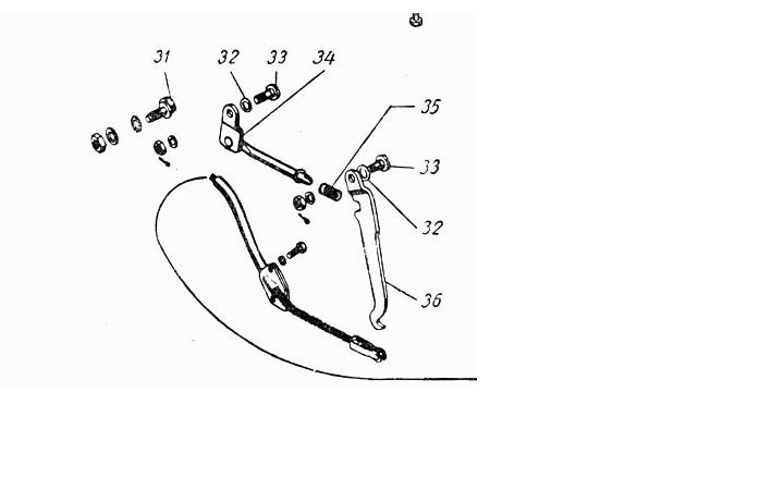

Кстати товарищи, у кого можно спрашивать по чертежу позиции с 31 по 36.
8 357
9 983
По-моему они до сих пор на "Волгах" ставятся! Б/Ушных на даче могу набрать по весне, если нужны.

Фото моей главной пары "от Победы" :cry:
У меня тоже есть.

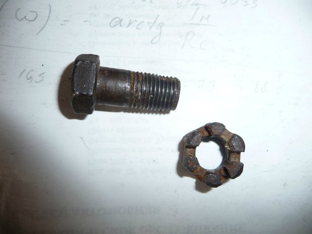

Не могу найти вот такие болты(крепят тормозной щит к чулку):
Маркировка М12х26. Был сегодня в Южке и еще в паре мест-глухо. В Южке какой-то из чебуреков пытался втюхать мне что-то похожее, но там не было отверстия под шплинт и сами они были короче, да и продавались комплектом 50 штук по цене 20р\шт. Чебурека я естественно послал, но проблема осталась.
Блин, желею что своми я спилил :(

в лорде есть похожий, а отверстие просверли сам
Болт М12х26 ЯМЗ крепл. пластин привода ТНВД
5 078
3 331
33
Болт должен быть каленый, в каленом отверстие не просверлить... Хотя спасибо-хоть какой-то вариант, если что то резьбовой герметик еще есть.

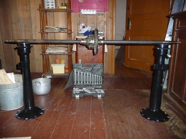

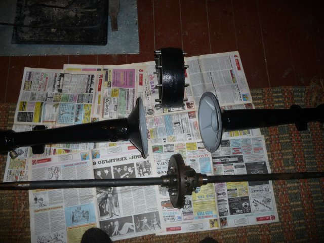

Как ни странно, я начал собирать свой мост :lol:
В связи с этим есть пара вопросов:
1. Дифференциал.
Каюсь, решил сумничать и собрать сначала дифференциал, а потом найти преднатяг конических подшипников. Хотя тут написано наоборот: http://www.pobeda-club.ru/viewtopic.php?f=2&t=8897 и это чистая правда. Аргументов было два-балка висела на стульях с обжимающимися прокладками и второй-не хотелось повредить подшипники при сборке-разборки дифференциала. Они, как известно, устройства высокотехнологичные, не любят грязи и скользящих ударов молотка, да и к тому же дорогие- 1200 за пару. ( Made in Japan :!: )
Дифференциал я собрал, зазор получился идеальным- все как в мануале от Манкуса. Это было вчера.
Сегодня решил напрессовать подшипники и найти их преднатяг. Для этого мой идеальный дифференциал пришлось безжалостно раздербанить, а потом когда преднатяг был найден-собрать все взад. Причем я пометил все болты и положение половинок тоже. Но вот при сборке, когда все замечательно стянулось-зазор явно стал меньше, все было уже не так здорово как вчера, полуоси стали вращаться ощутимо туже.
Вопрос собственно вот в чем-оставить как есть или разобрать и еще раз чуть-чуть потереть сухарик об наждачку, тем самым зазор этот немного увеличить? Или похрену-притрется.

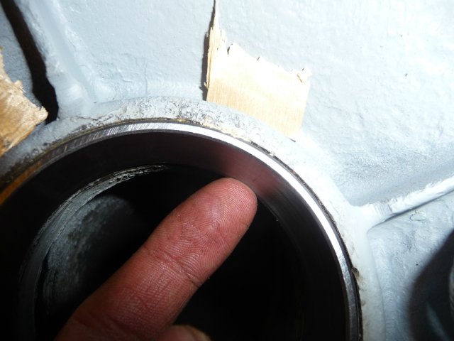

Одна из внешних обойм подшипников при запрессовке сначала провалилась в гнездо до половины, а потом при заколачивании, когда вроде бы встала на место, все равно остался небольшой участок, где она не плотно прилегает к буртику в чулке. Участок небольшой, шириной в палец, а зазор тоже маленький, но есть. В остальных местах и в другом чулке все нормально- зазора нет. Это сильно критично или не очень? Продолбился с обоймой час, размочалил несколько фанерок и деревяшек, пытаясь забить ее туда, но бестолку. Или просто буртик в чулке точили с похмелья и в нем появилась такая ямка?

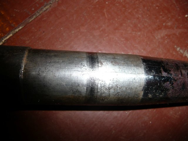

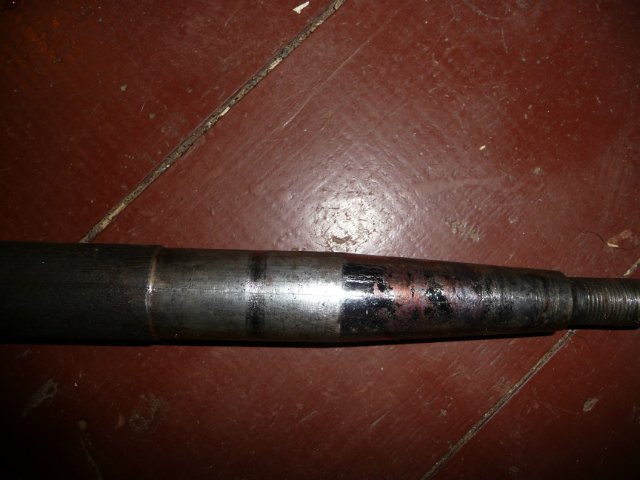

Да это длинная продольная трещина и она вовсе не микро. Что случилось бы решив я прокатится на своем мосту представить не трудно.
Пришлось ее выкинуть. А жаль, рабочее место под сальник у нее было еще ничего. Пришлось выбрать из кучи другую.

1. Ты Молодец!
2. Вернее первое. Не должно быть люфтов и закусываний. Разбирать-собирать пока так не будет, Ты же делаешь для себя, идя через долгий путь, потрать на это ещё один день, и конечный итог тебя порадует. Можно сухарик, а можно и ремонтные шайбы, которые у меня остались, стучись по этому вопросу в личку.
3. Идеально, конечно подбирать другой чулок, но по-моему мнению, если она сидит хорошо, то она никуда не должна деться.

Слав, спасибо, у меня немного другая технология- я спиливаю сухарик :) Ремонтные шайбы у меня 1,9 в верхнем допуске. Просто видать сегодня я хорошо позавтракал и момент затяжки получился немного больше и все-дифференциал туго вращается. Вот бы найти данные по моменту затяжки, тогда все было бы проще. Да, пожалуй разберу и еще соточку сниму с сухарика на нулевке.
Не, ты что-чулок это священный предмет. Его нельзя просто заменить, да и нечем. Во всяком случае обойму из него уже не вынешь никак, во всяком случае без ущерба для нее. Так что, наверное пусть остается как есть.
