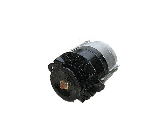

Собсвтенно речь не конкретно об этом генераторе а о чём то подобном.
Вот сейчас в инете наткнулся на генератор Г-700 внешне очень архаично выглядиший, в принципе чем то напоминает родной.
Так как за 6 сезонов эксплуатации у меня почило три генератора, я пришол к выводу что постоянно покупать новые генераторы накладно... А вот поставить такой кажется интересной альтернативой.
ширина между креплениями вроде така же, 14В / 50А, мощность 700 Вт...
Вот фото
Только он переменного тока с выпрямителем, ему вроде реле регулатор уже не нужен? Но его можно оставить как антураж, если от него на реле датьподключение то оно будет работать :)

Возможно, по чертежу я не совсем пойму, как он крепится.

Так на сколько по вашему этот генератор уместен и применим на победе?

Насколько мне помнится родной гена на 20 амов. Г-700 у меня стоит с 93 года, нареканий ни каких одни плюсы. Кстати этот гена мне тогда достался новый в упаковке и в паспортных данных было указано 63 ампера ( в связи со сроком давности пачпорт не сохранился, но цифры помню точно). Приимущество этого гены в отсутствии щоток, и дополнительное РР ему не нужно (оное встроеное). Единственный недостаток тянет он понемногу с аккума при не работающем движке. Но ето лечится не большим изменением подключения. К сведению существуют точно такие-же по размеру и форме гены, Г-1000 на 90 амов и Г-2000 на 150 амов. Г-700 стоят на тракторах " Беларусь" ; Г-1000 на ПАЗиках, Г-2000 увы не знаю на чом стоят но они существуют, держал в руках. Г-1000 не советую горят очень часто. И есчо эти гены с самовозбуждением ( проверено на себе) Отключаете аккум, заводите с толкоча и катаетесь, даже с включенным светом и печкой.
Надо смотреть по шкиву
чтоб ремень лёг правильно и диаметр шкива соответствовал родному.
Расстояния между креплениями на родном Г-20 127 мм, а на тракторном 90мм немного разные.
Наиболее близкий к Г-20
Тип генератора Д, мм Др, мм bp, мм с, мм α0 е, мм
Г 700.00 96,6 85 16 - 38 44
у Г-20 Размеры шкива в мм Диаметр внутренний dш 60
наружный Dш 94
Ширина ручья b 17,5
Угол ручья α0 34
хотя угол несколько отличается, но ширина ручья близкая.
Пробовать надо!
