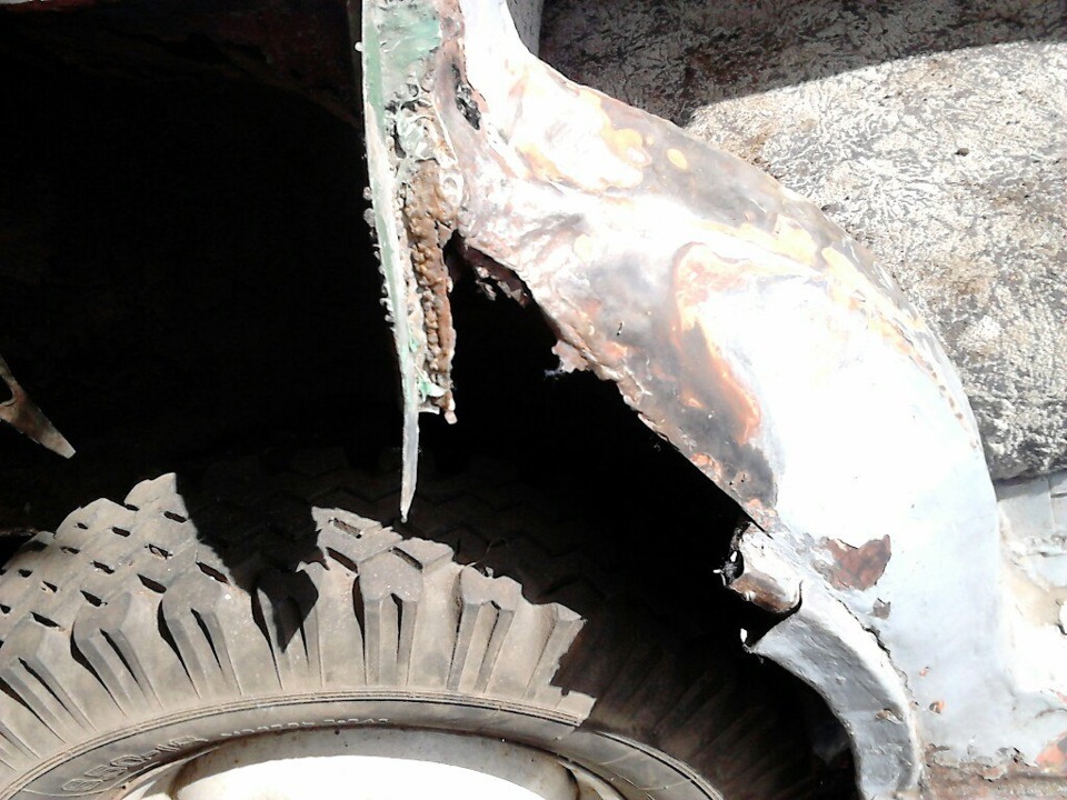

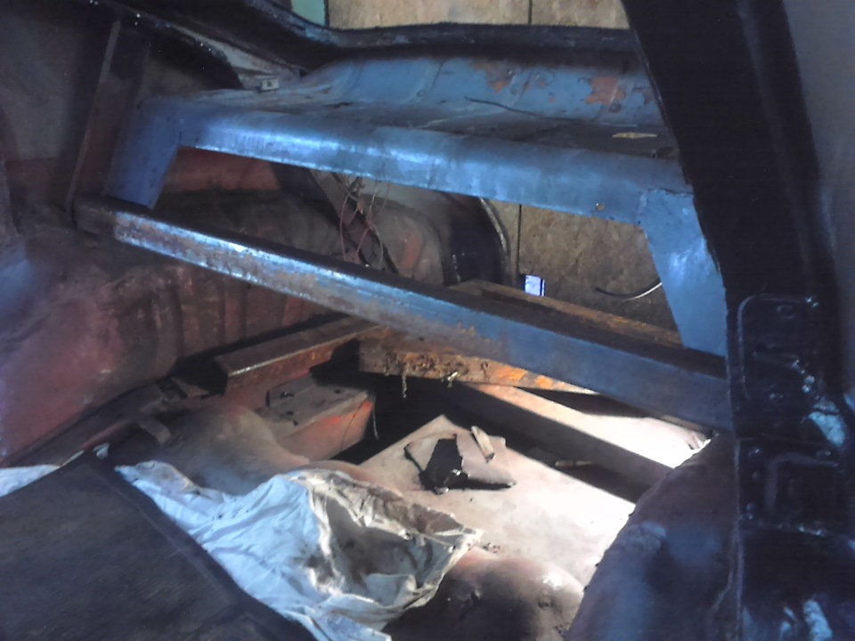

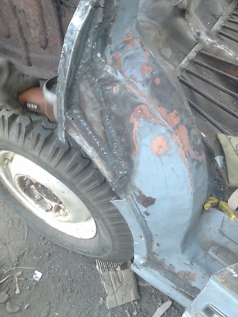

немного новостей.
тут нашел в продаже закаты за 12000 рублей.
и решил попробовать сделать сам с коллегами :))))))
ну в итоге думаю 3 балла из 5 можно поставить.
было так
в целом для первого раза... сойдет. пока на 70% , еще ровнять.
другой вопрос, что к закату приделан типа уголка... он алюминиевый.
Он достатточно неплохо смотрится...
вот думаю убрать его совсем или просто передалать, чтобы было пошире...

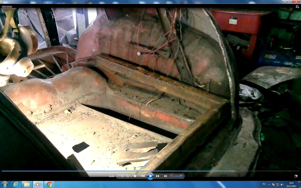

Начались дожди, чтобы кузов совсем не покрылся монотонной ржавчиной я взял несколько бутылок для выведения ржавчины и целый день потратил на то, чтобы вычистить этот слой ржи.
затем задул.
теперь хотябы я не переживаю за то что металл голый.Я конечно строил планы… а нужно было это сделать прям в гараже… еще той осенью… закрыть стекла, да хром. Хотя не знаю. Может быть стоило к этому сквозь время прийти. И если бы я это сделал. не ясно взял бы компрессор, краскопульт. Может быть сделал бы это
И еще пару слов про тент. Когда машина была накрыта тентом… Приборная панель была идеально зашкурена и и не было ни намека на ржавчину.
стоило мне оставить машину под навесом… и все. Торпеда готова к залачиванию)))))

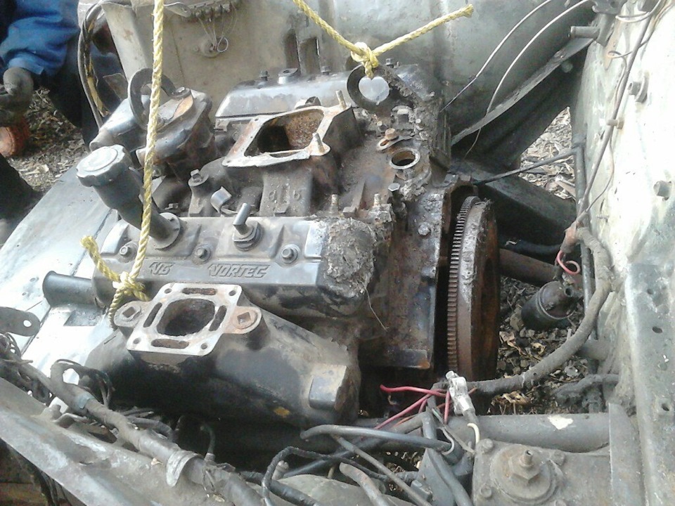

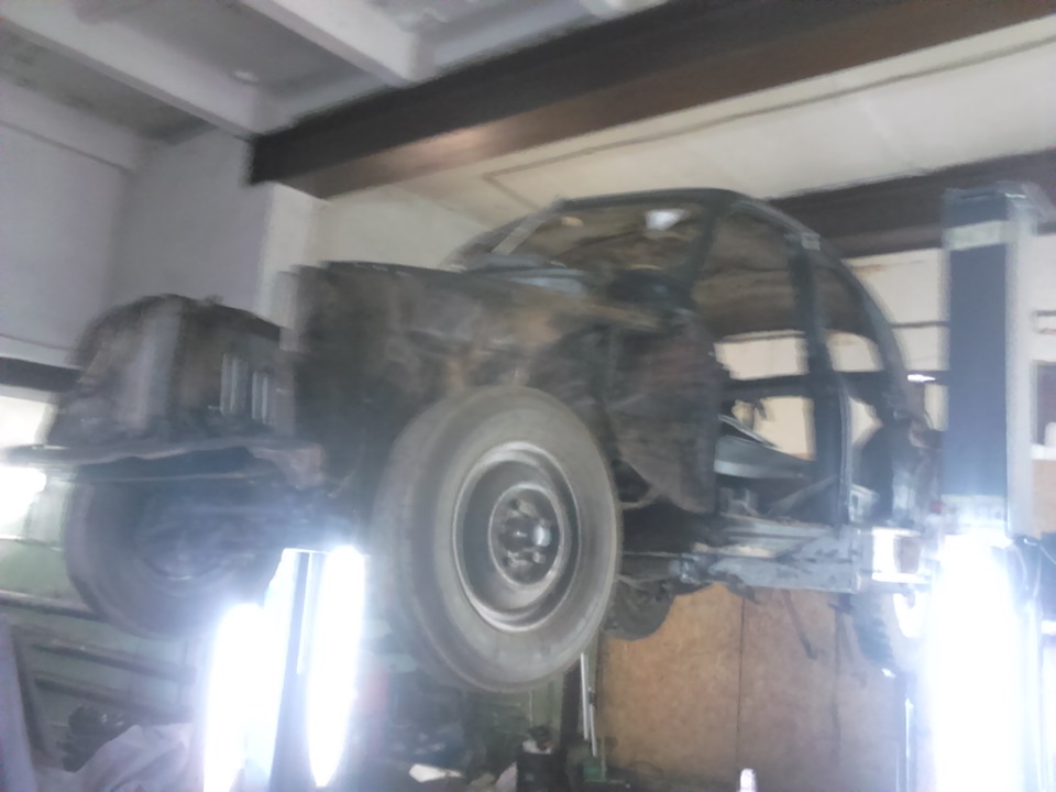

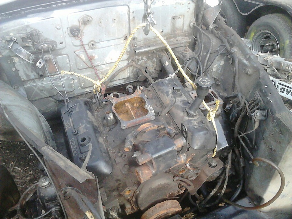

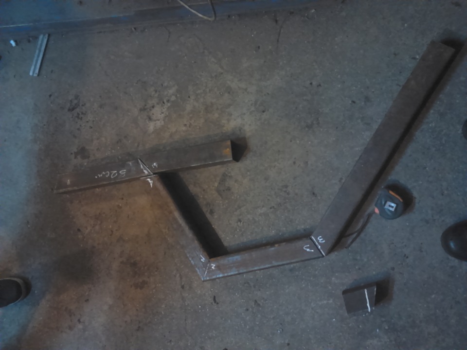

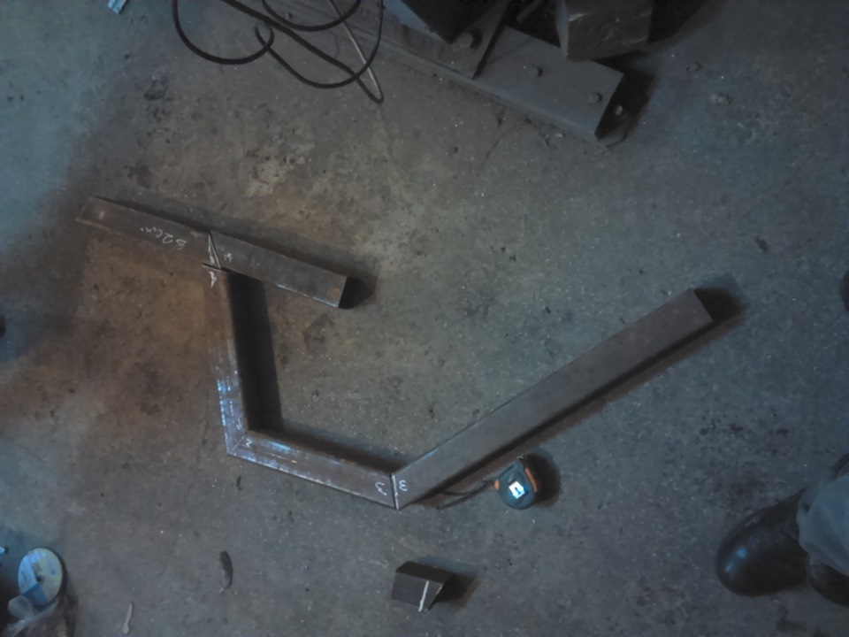

Особо пока новостей нет.
Примерял мотор 4.3 от блейзера, в целом влазит.
поднимал на подъемнике смотрел и плакал. Очень много мест , где есть косяки.

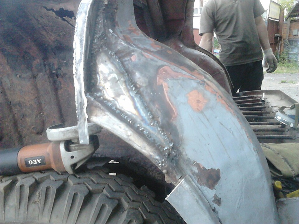

Начал заниматься задними лонжеронами потихоньку.

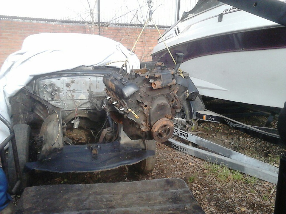

про подкапотное пространство и v6
мотор не рабочий и лодочный. Но такой же как 4.3 (блейзер, астро)

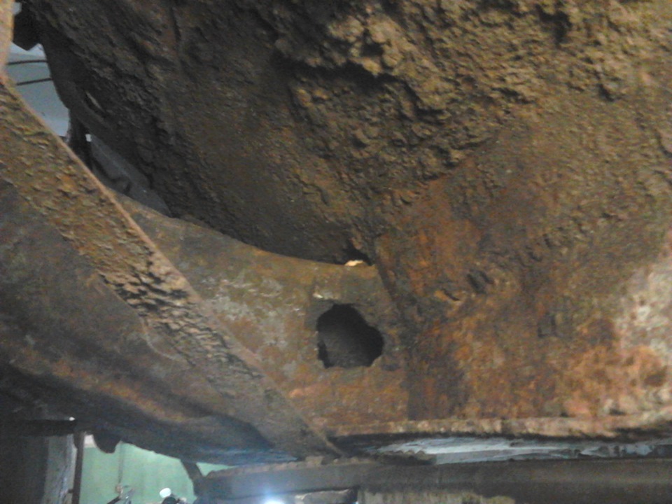

Подъемник . Дыра в лонжероне.
Начало работ по задним лонжеронам.
