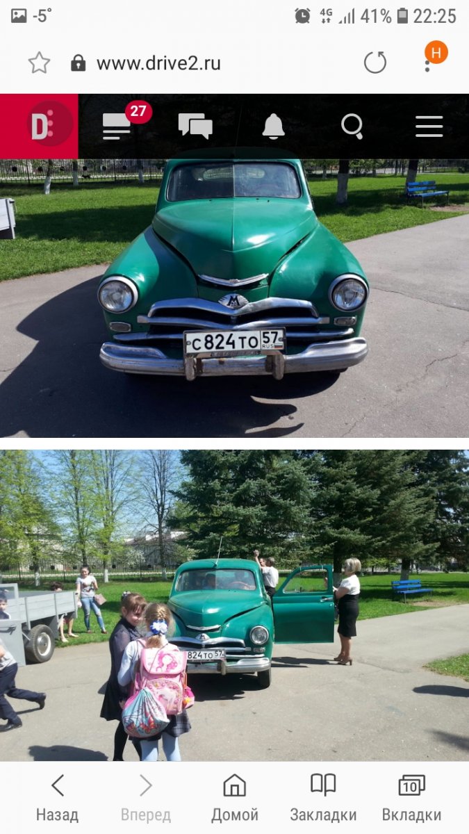

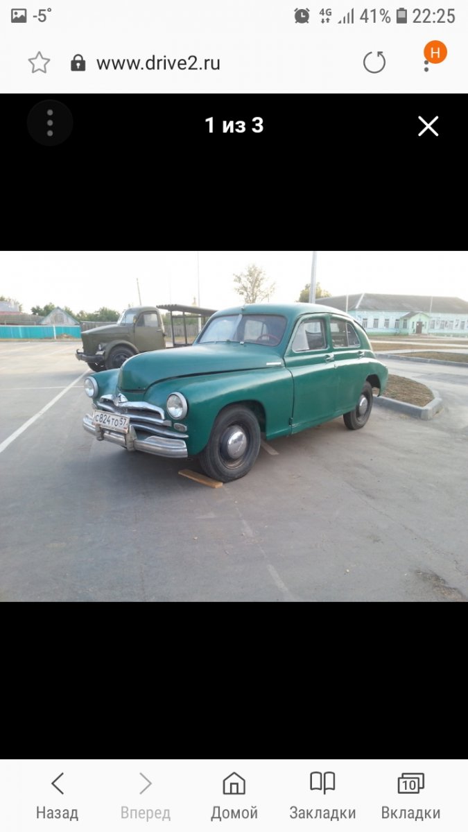

Парень с г. Брянск с разборки Мерседес .сообщил о наличии гобаритов для Победы и готов поменять на детали Мерседеса. У меня осталось кое что. на конец февраля получится. Поглядел Сибирячку и понял -колхоз глаз режет. Там задние гобариты от капейки.всем добра.!

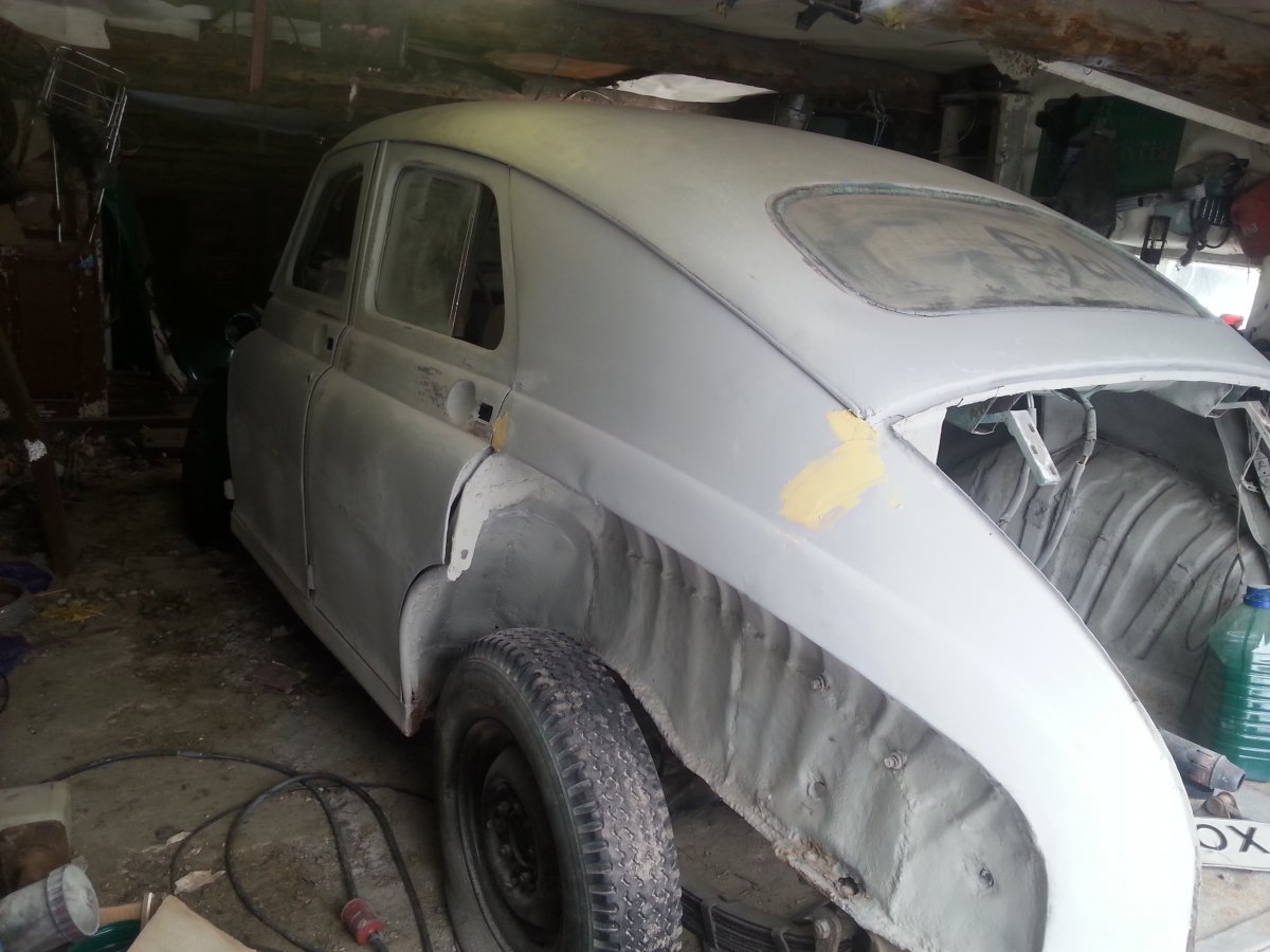

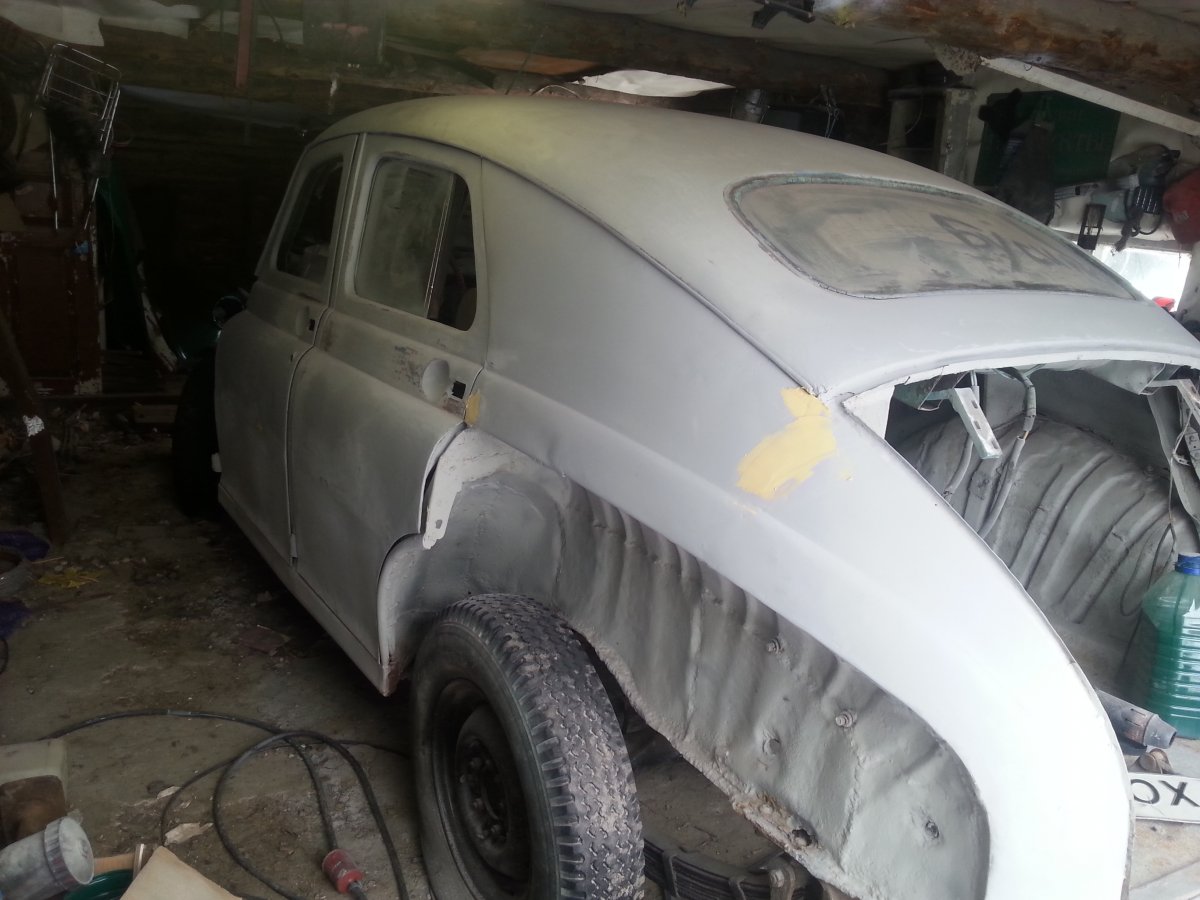

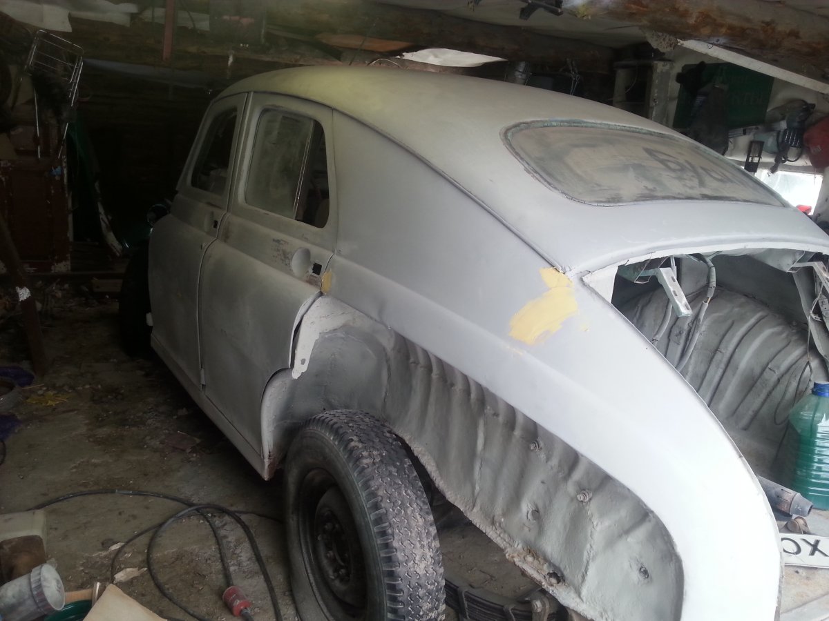

последний видос в грунте.

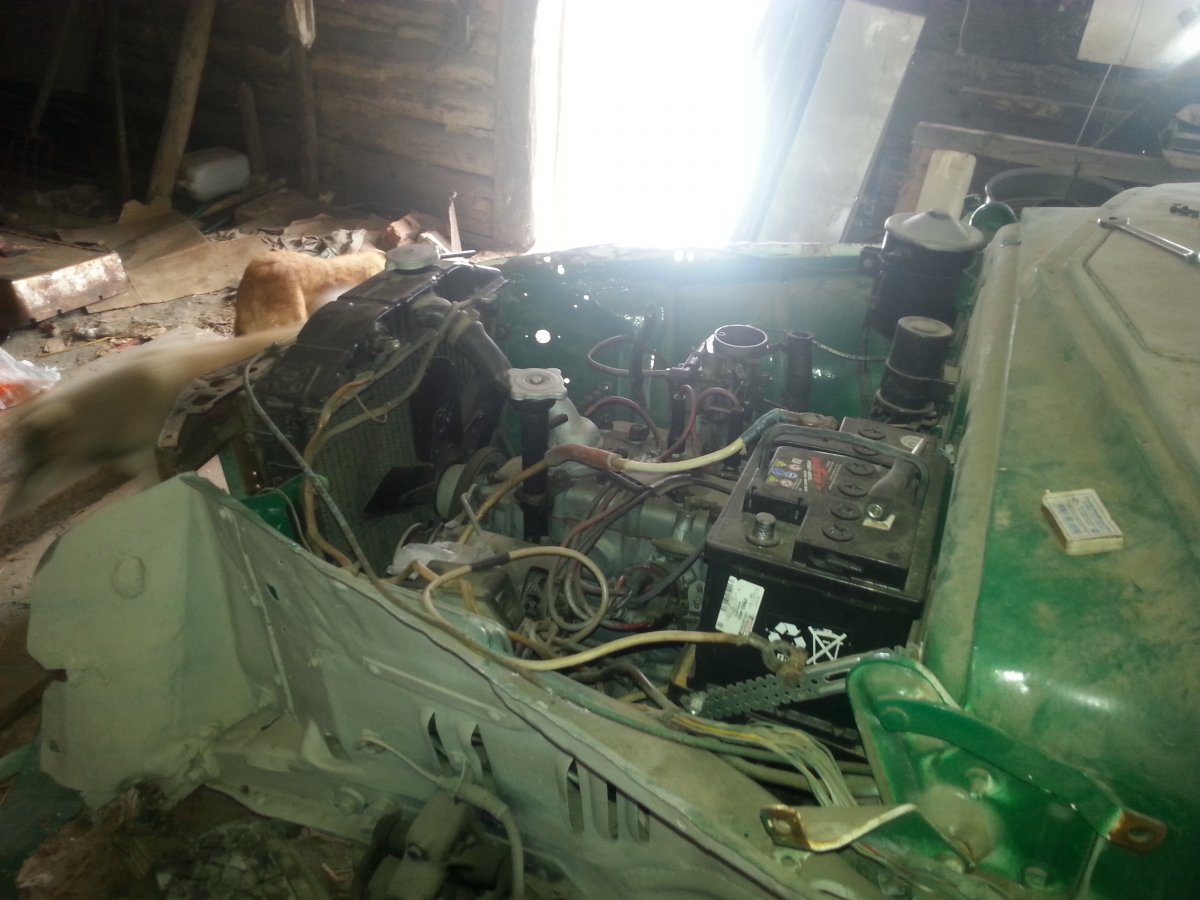

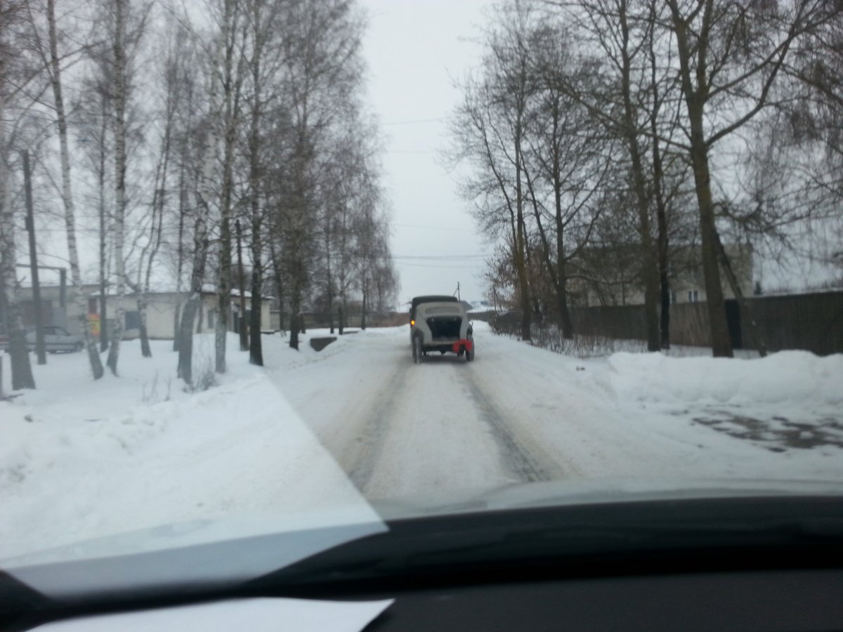

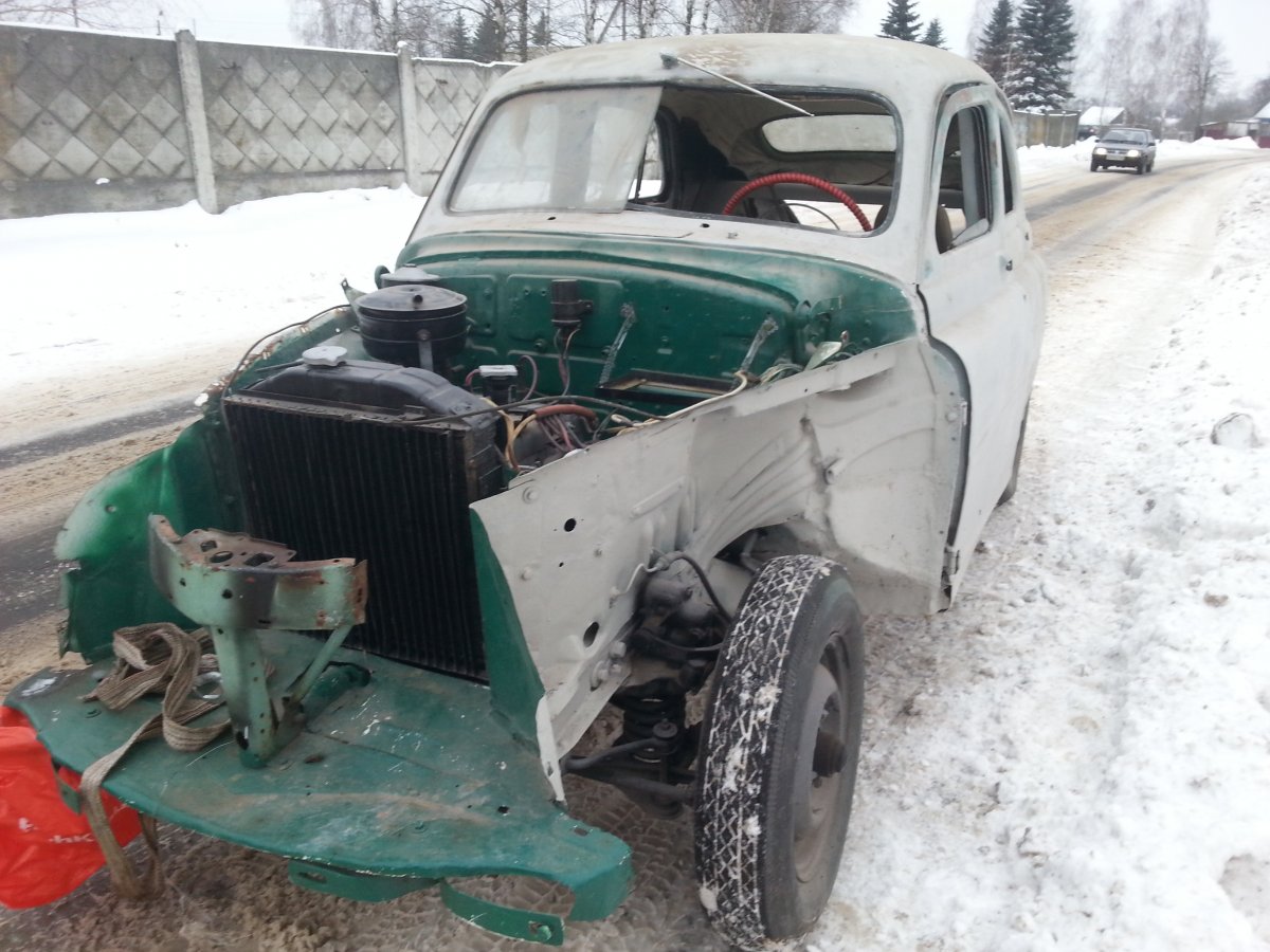

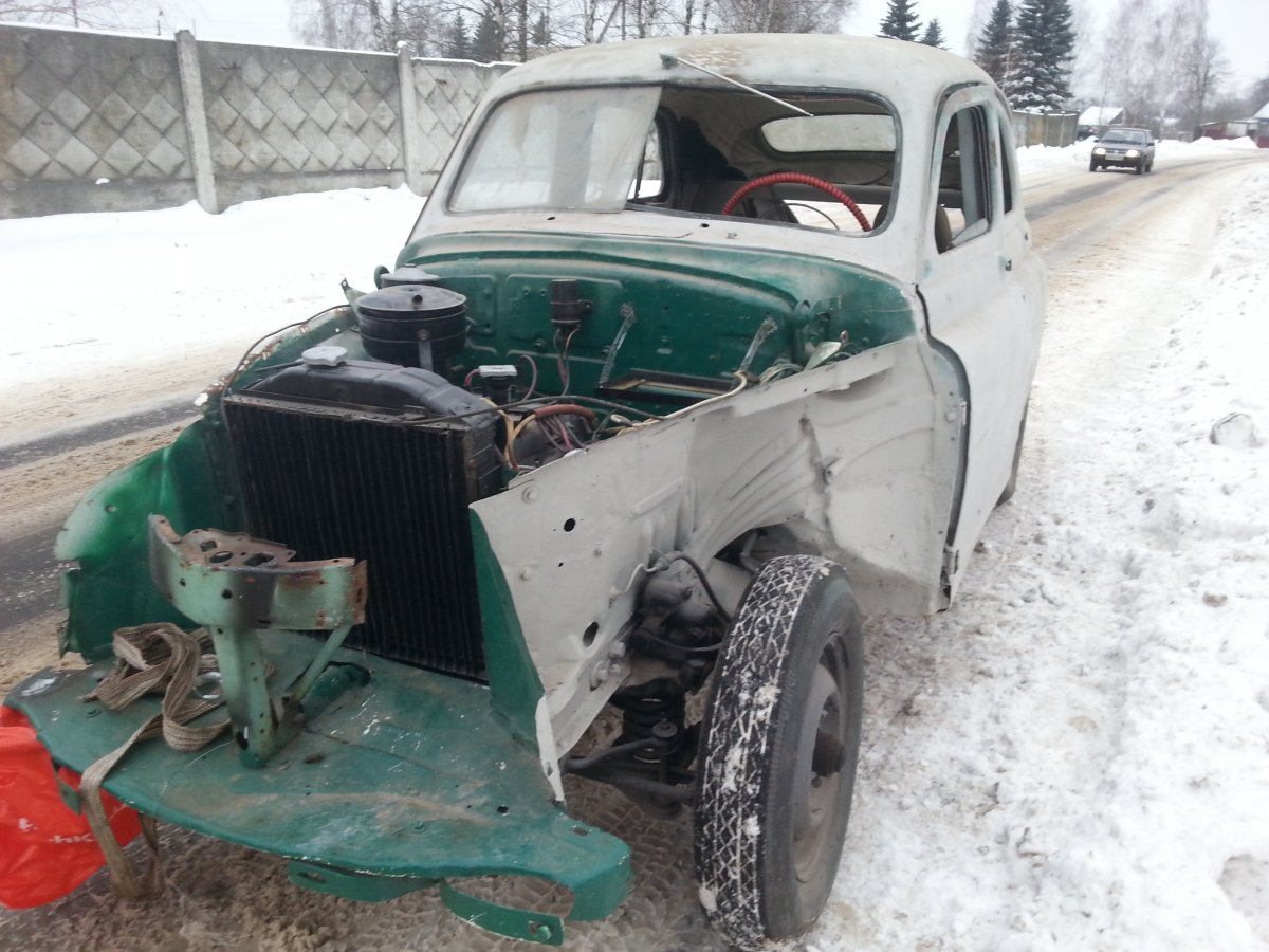

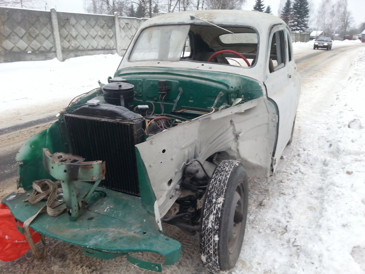

целая эпопея перегона на подготовку к покраске!!! хотел своим ходом. начал пеоеливать карб. решил тянуть каблучком. вытянул со двора каблук отказался заводится. сгорел бензонасос. попросил знакомого на буханке. оттянули. вснм добра.

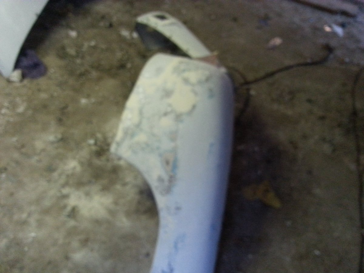

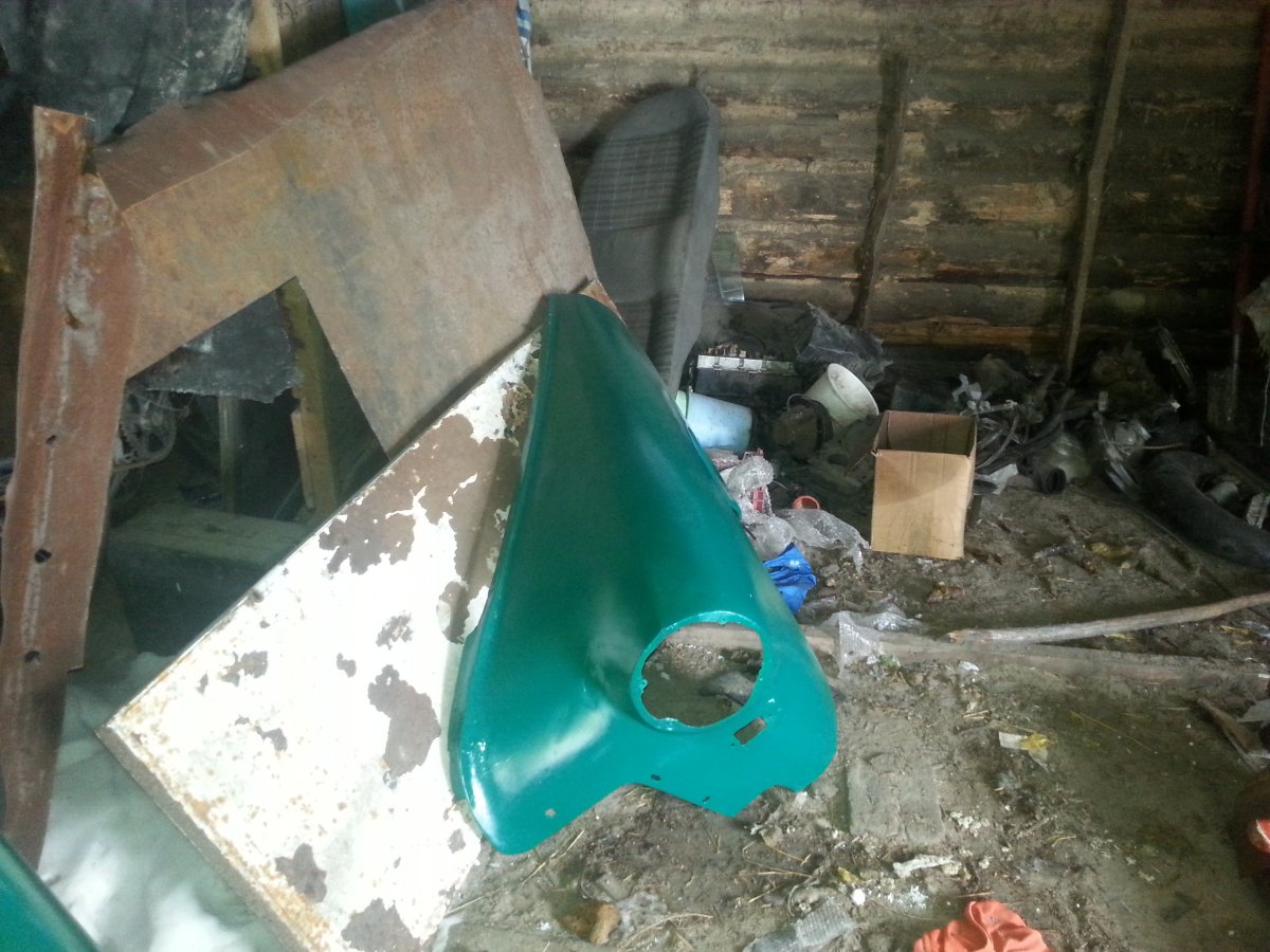

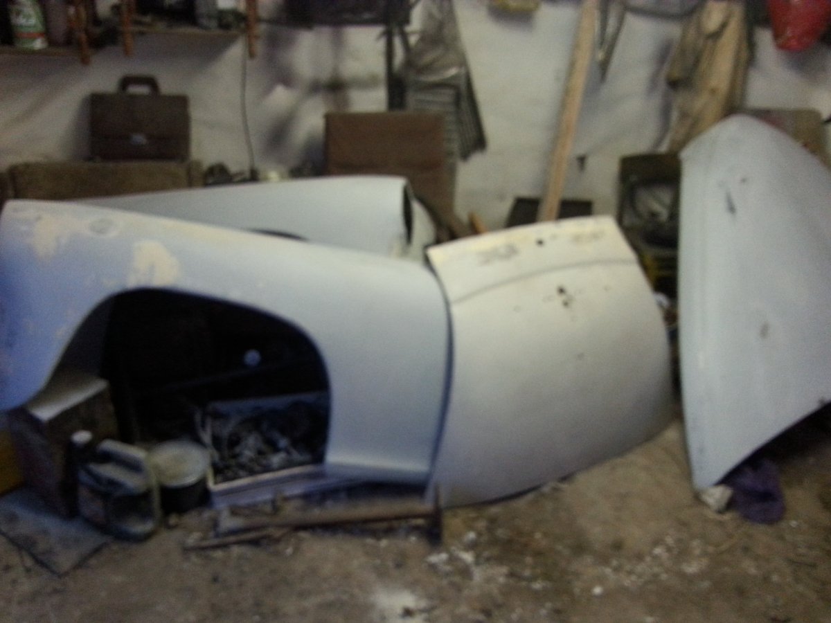

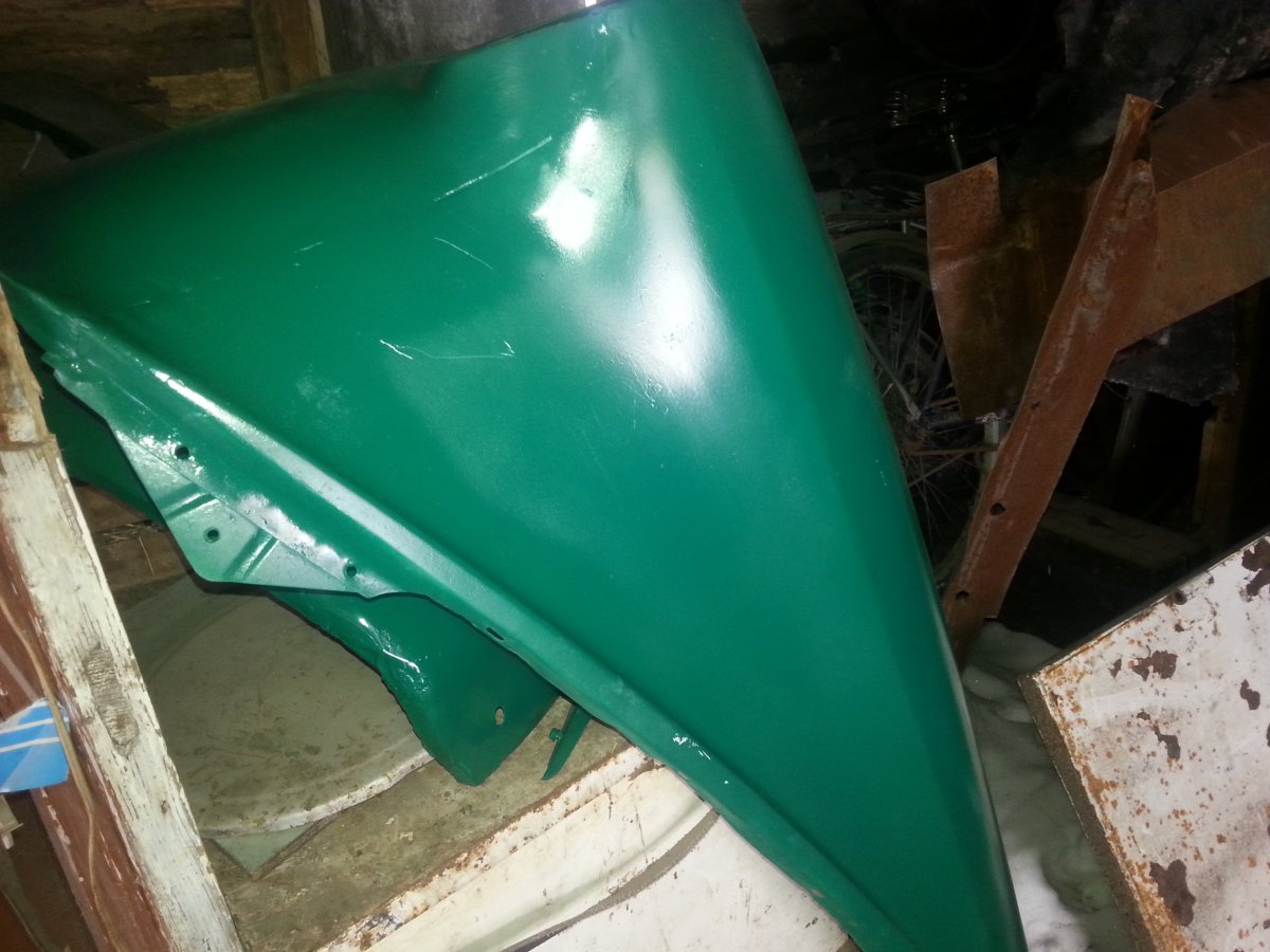

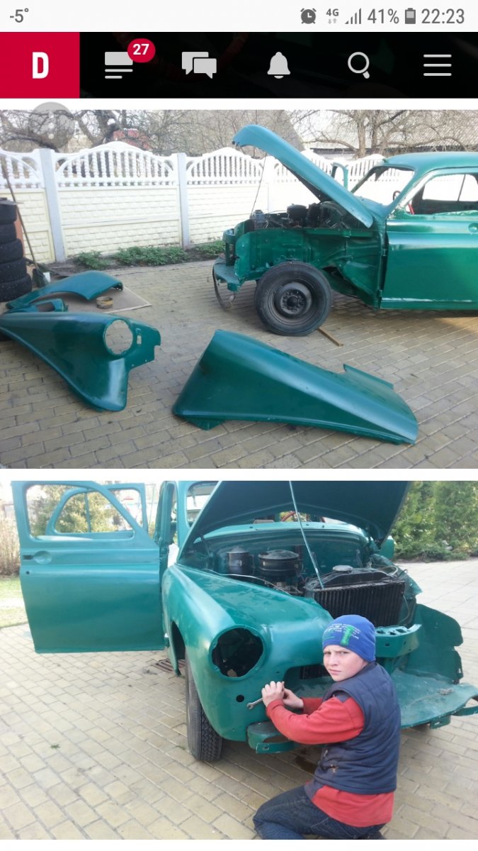

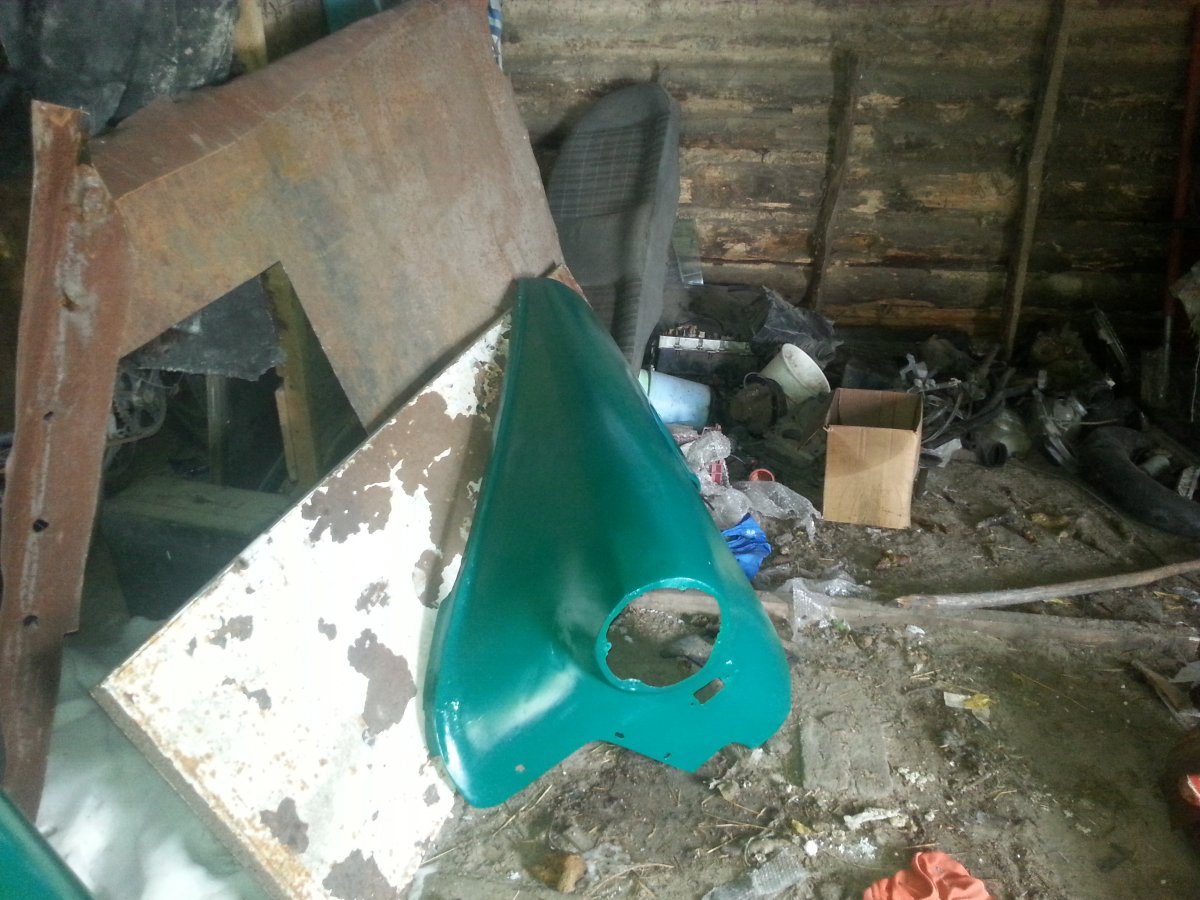

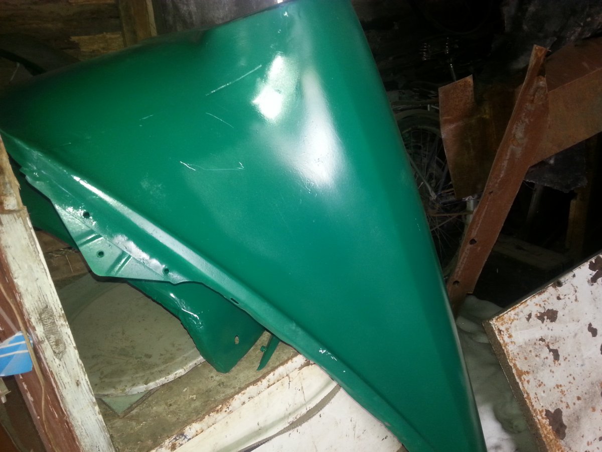

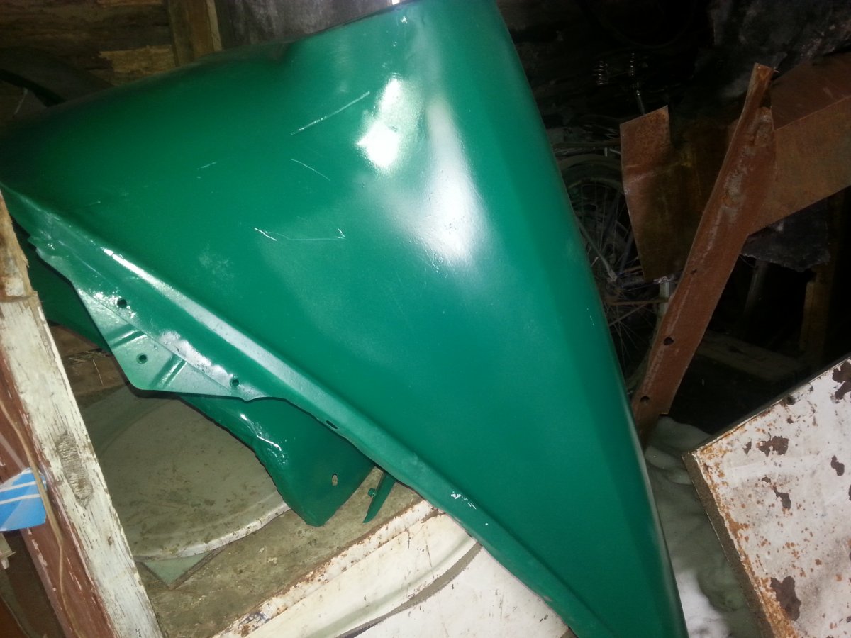

Покрасили крылья . Правое под перекрас. Пипец как не заметить косяк. Ванек копается с карбюратором. И готовит кузов.

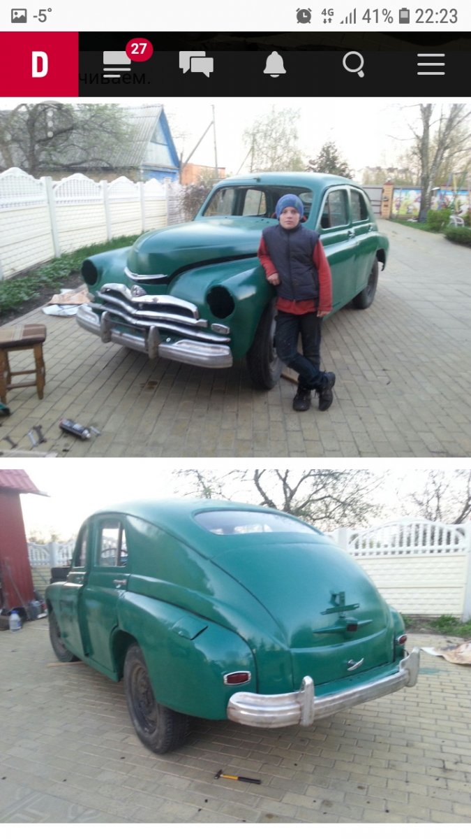

пригнали с покраски за 5 дней до выставки. С ребятами собирали.. успели. Конечно сыро сделали. Но уже побыли на трех выставках. Счас жду два диска . Выслали с калуги. А то права от 21. Покрас кривой. Переделаем со временем. Уберем косяки. Всем добра.

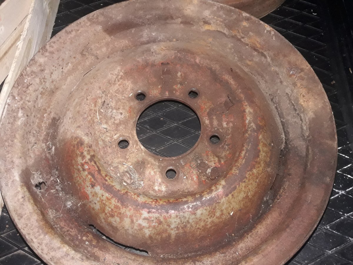

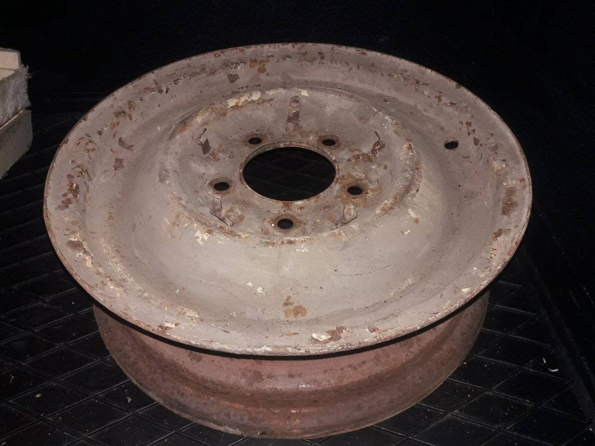

два диска прибыли!!! Теперь обе стороны будут родные.на одном неи отверстий? Только заметил!!

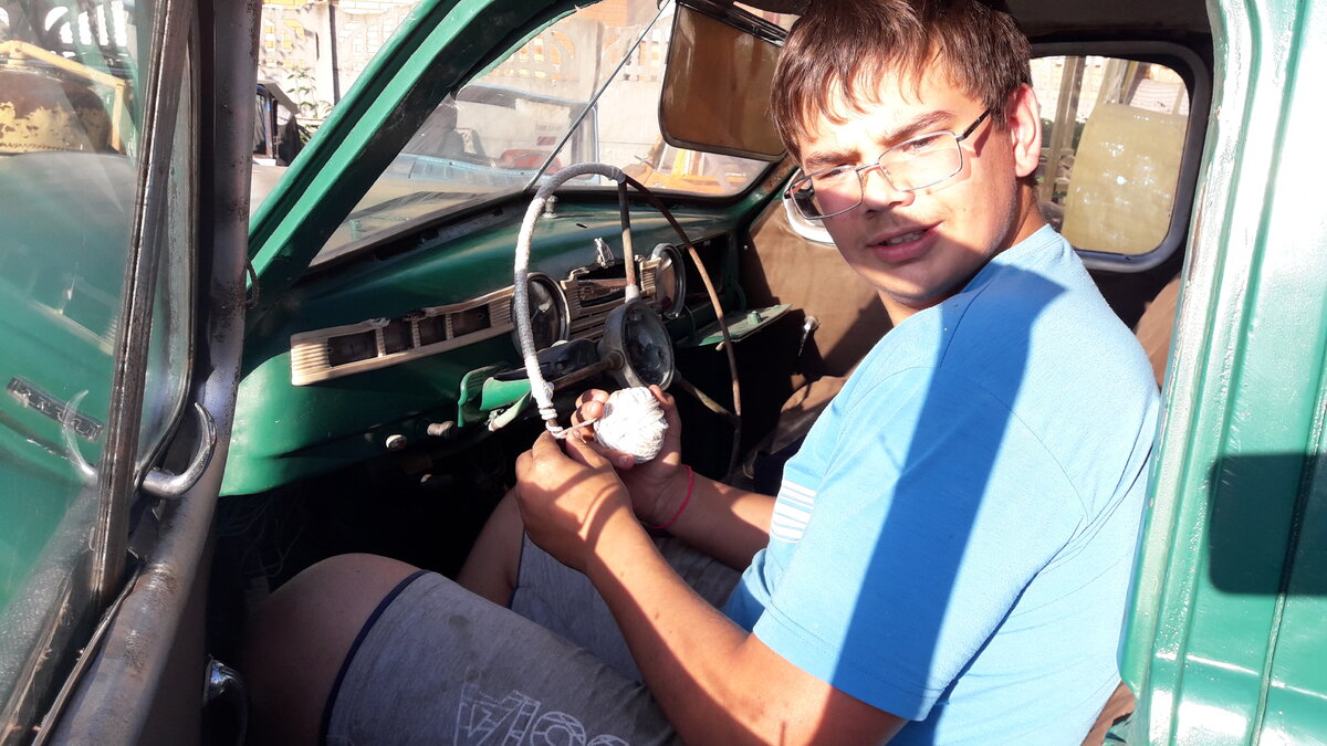

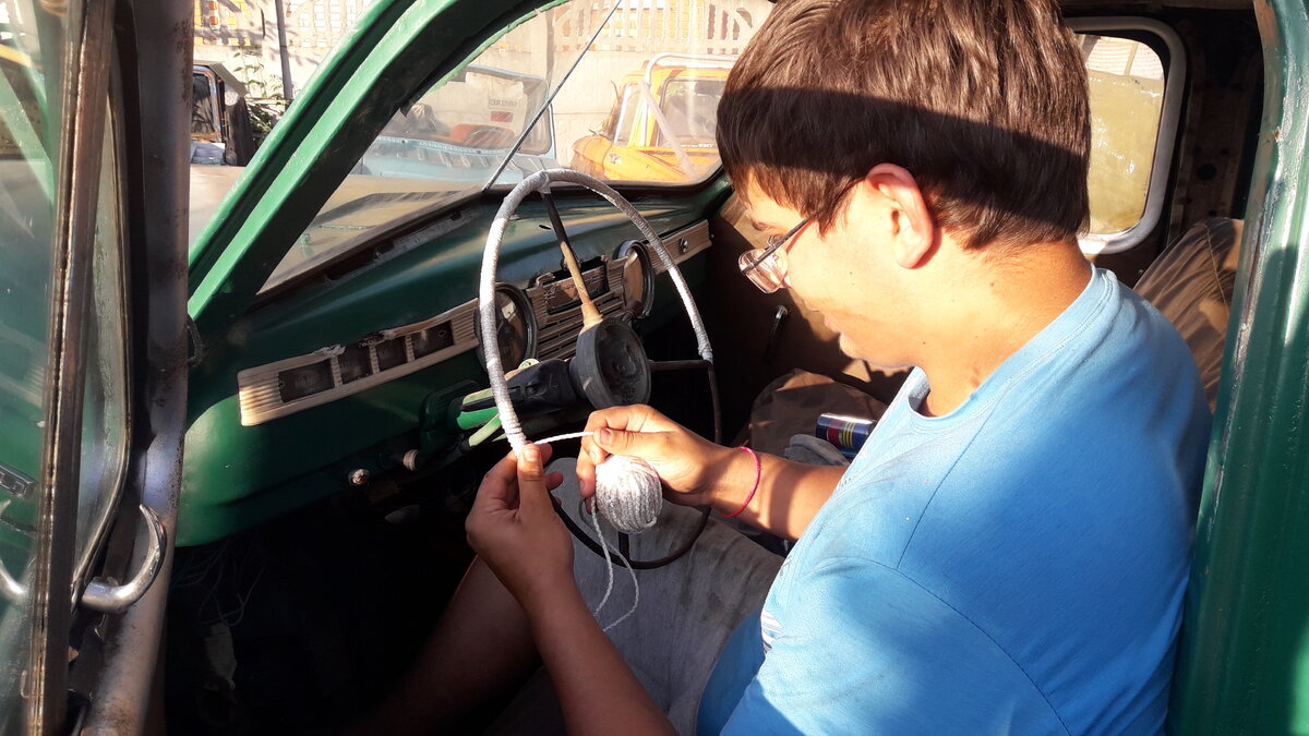

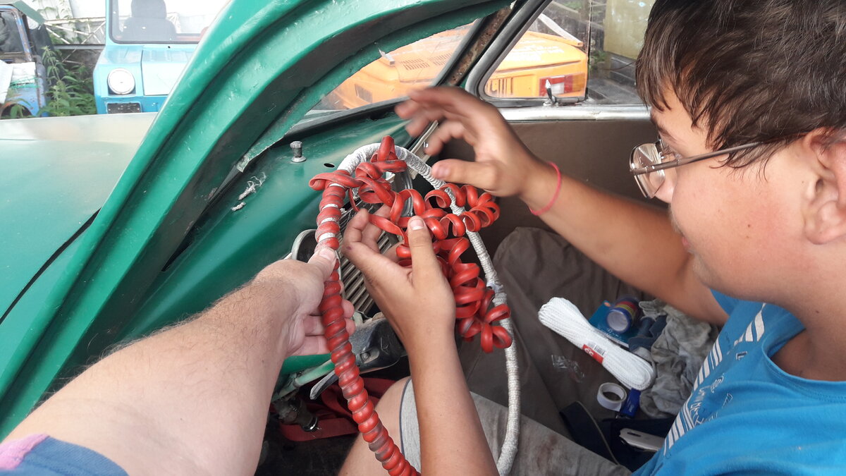

В машине развалился руль. По совету. Взялись за ремонт. Затрачено 110р. Со вместно с Владом починили.

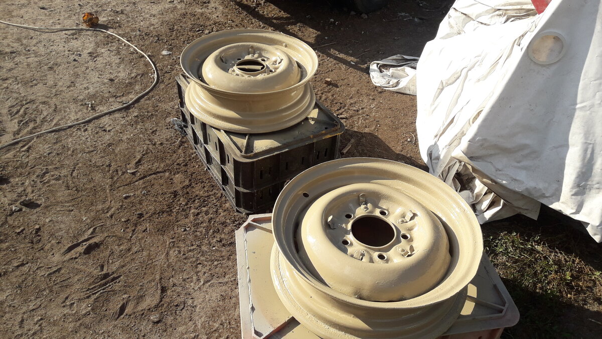

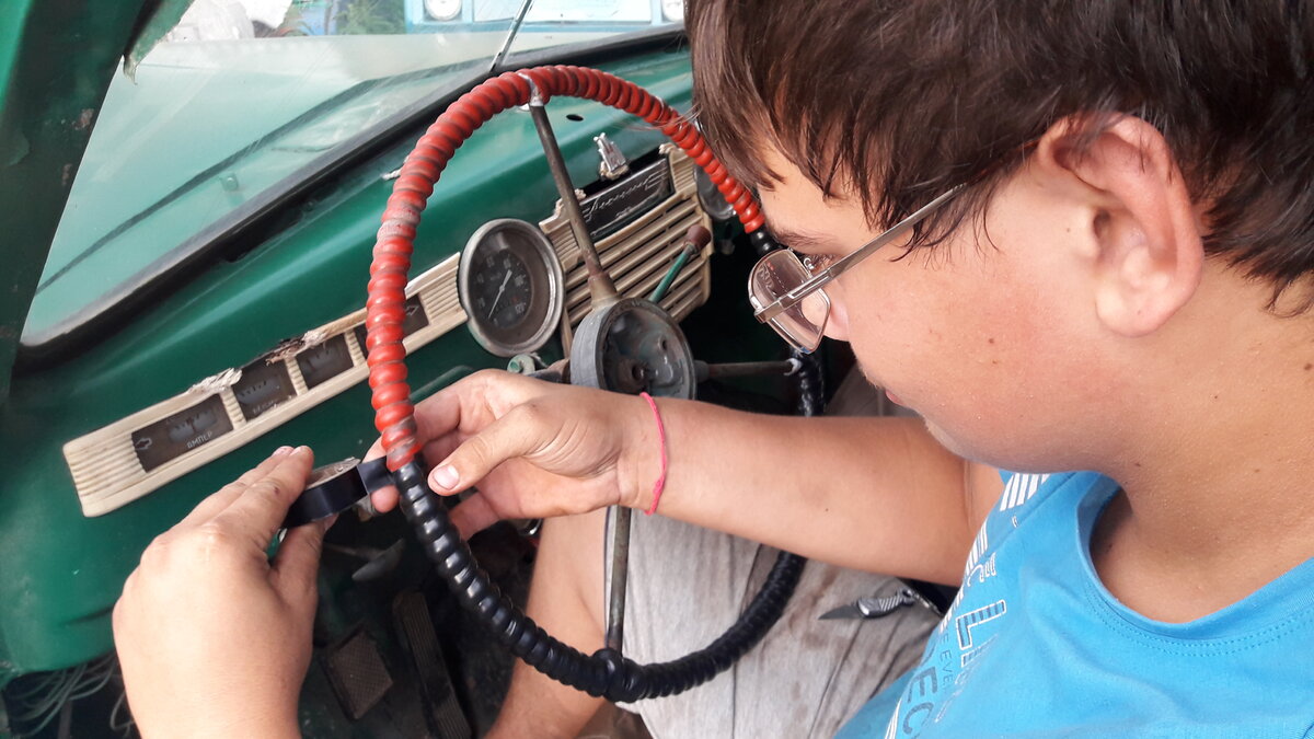

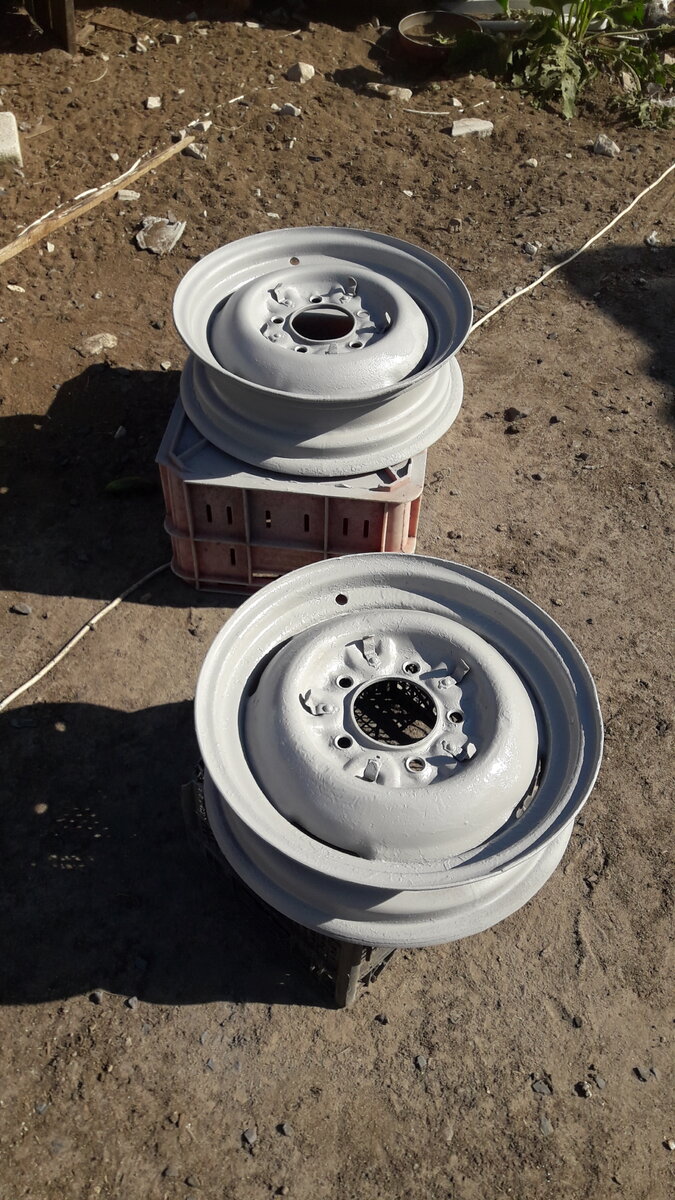

С Владом поставили сигнал на руль. Грунтанул диски родные .и покрасил. Светлый бежевый ! Дошли руки а то с права стояли от 21 .. от 21 отдам Артему иэ г. Брянск. У него во дворе сняли с 21 волги колеса с зимней резиной.

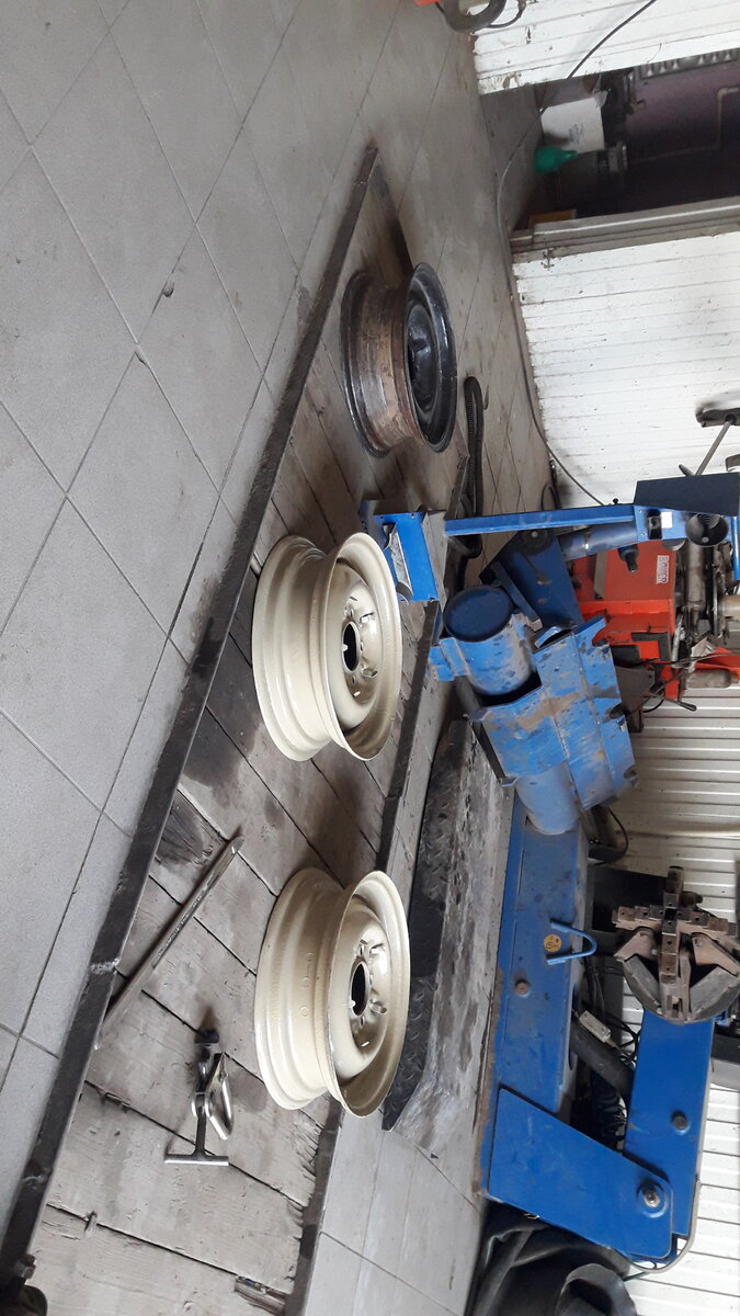

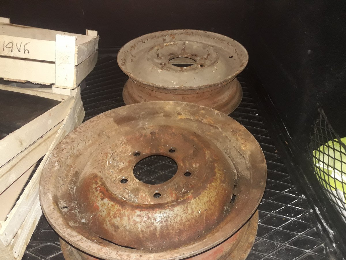

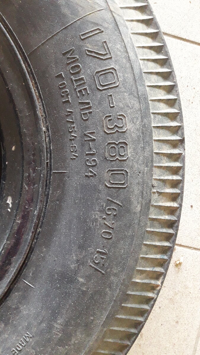

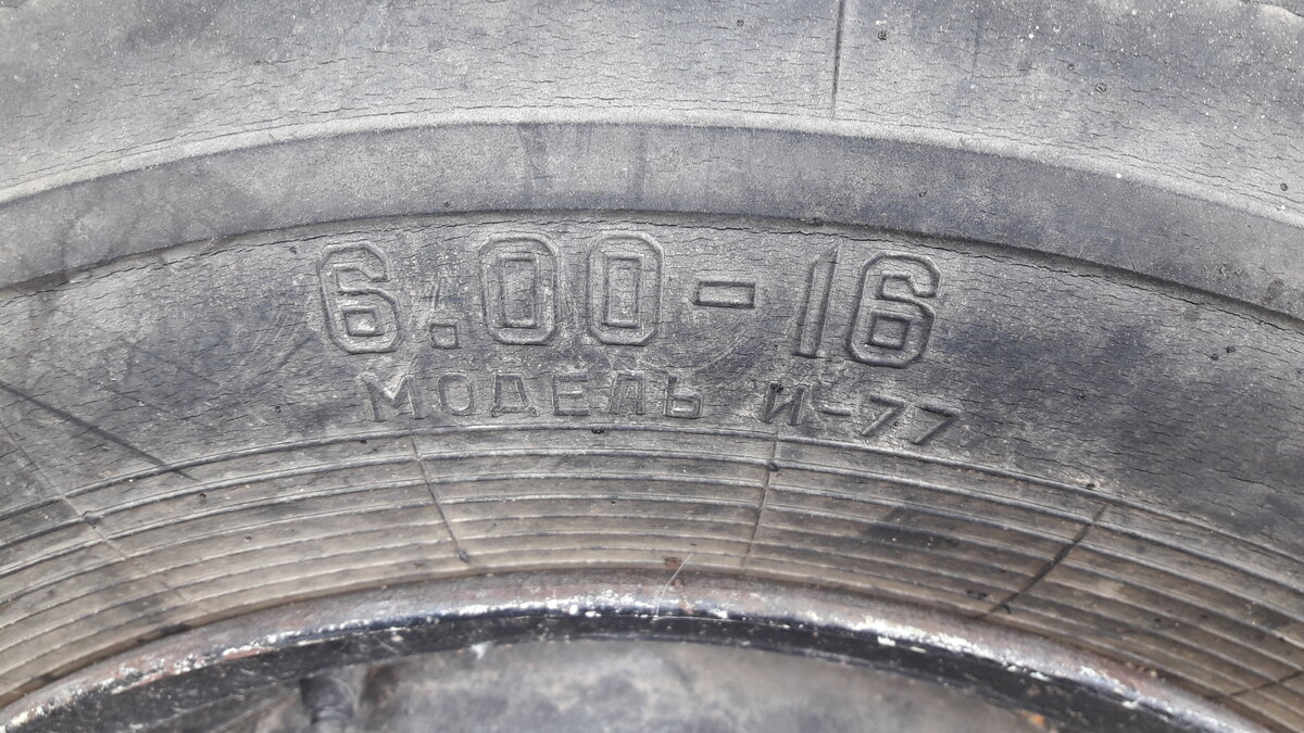

Приехал на монтаж переобуть резину на роднули диски. Приезжаю попозже. А монтажник говорит размеры разные. Пот это печаль. Был не внимателен. Думал ресунок Победы только ее. От газ 21 15 размер. Жаль на выставку опять однобоко ехать.всем добра!!!

Надо 4 на r16?
