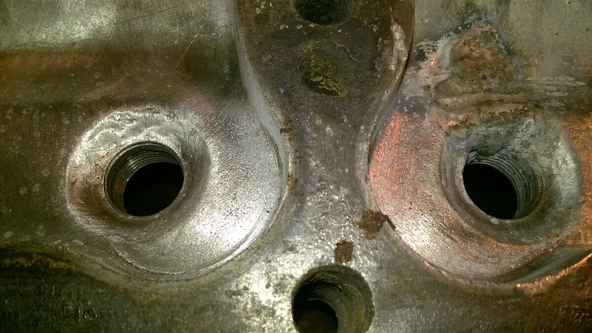

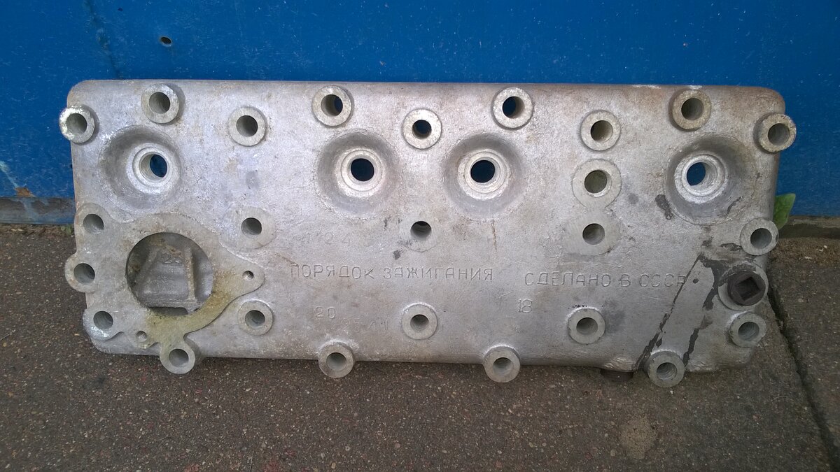

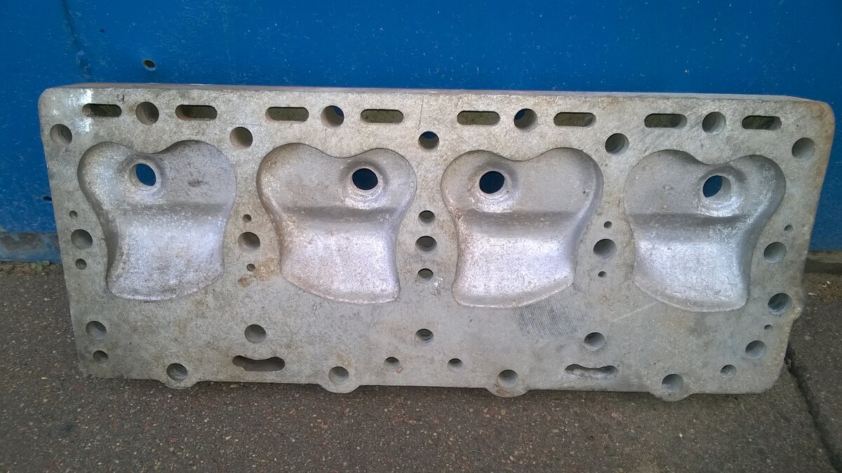

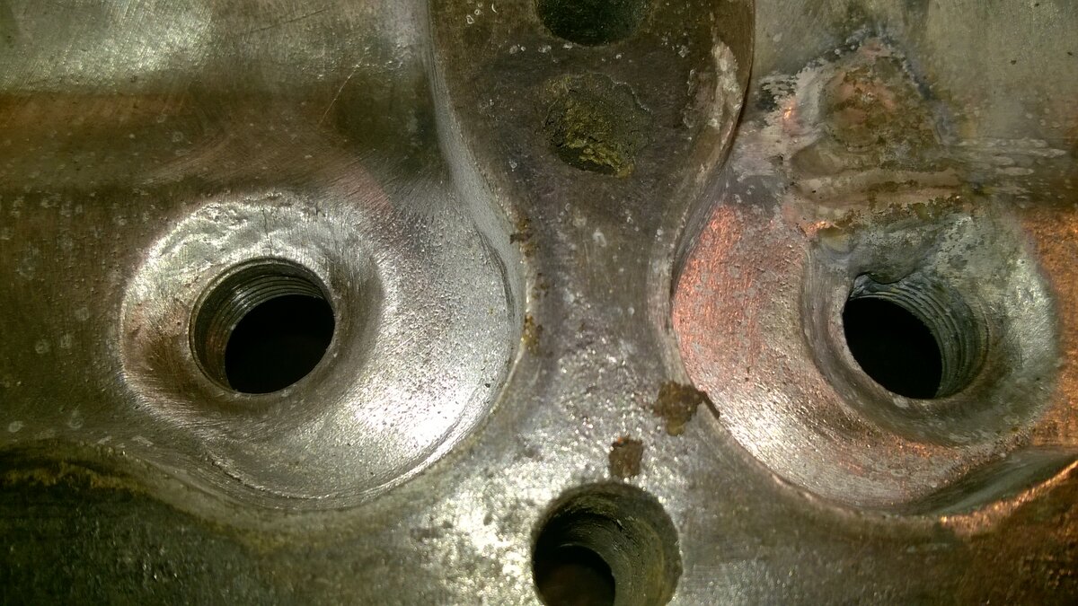

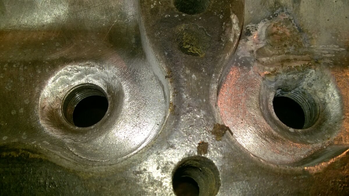

Всем привет. Подскажите по такому вопросу. Вскрыл два своих мотора. В одной гбц выело коррозия аллюминий в канале шпильки, во втором имеются трещины в области резьбы 2 и 3 цилиндров. Вроде варили аргоном, но при опрессовке гонит воздух. Вопрос в следующем: первая гбц в лом я так понимаю, а во реально ли заварить трещины? Может кто с этим сталкивался?
EvgenB
17.09.2015
1 235
910
Купите нормальную б/у или новую. Зачем рисковать двигателем?
Реакции: Gustaff88

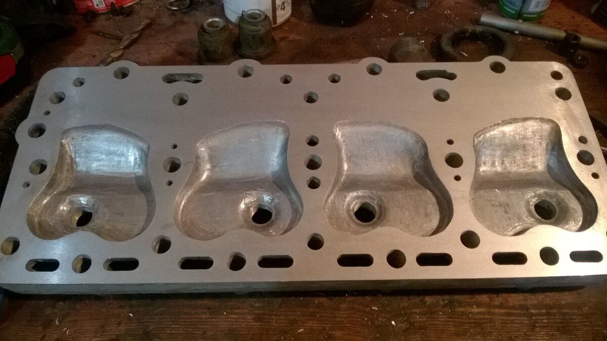

Нашёл новую гбц. Почитал форум по ремонту и форсировке мотора, отнёс фрезеровщику и сняли 1,5 мм. Планирую степень сжатия 7.5-7.8 единиц.

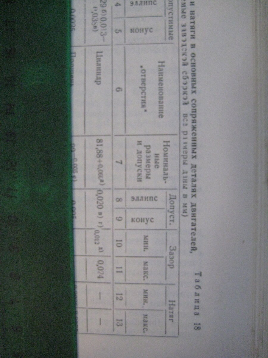

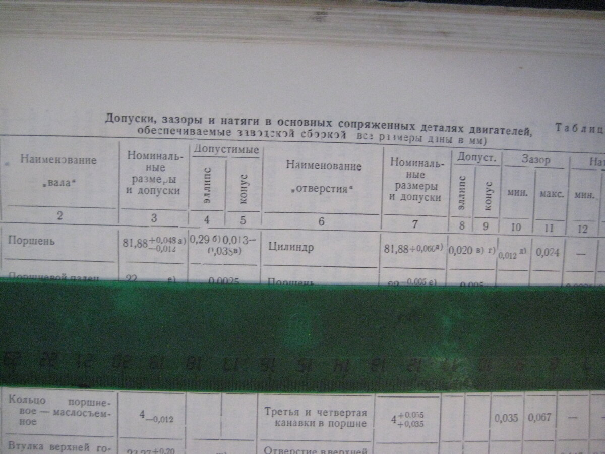

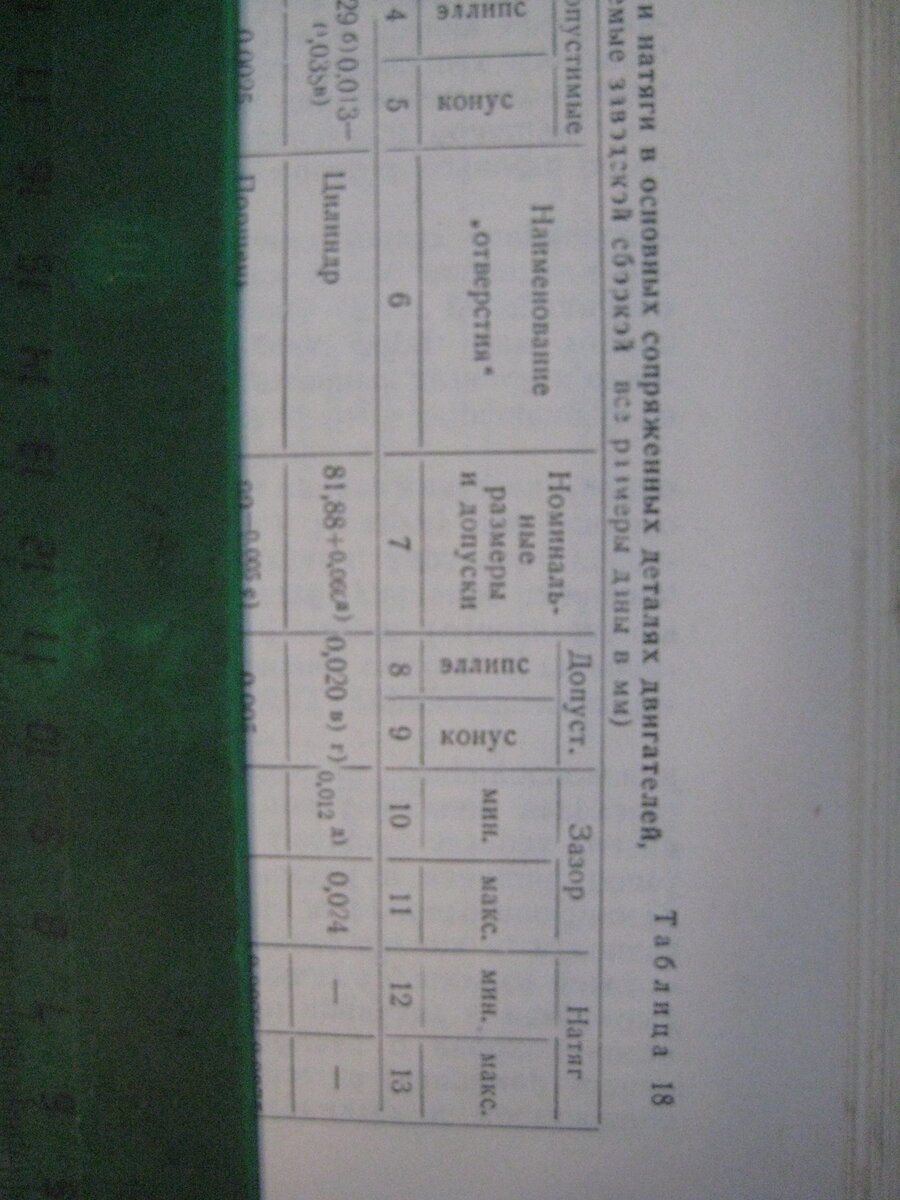

Отвёз блок в расточку. Поршня были 82.5. Сказали точить до 83. Подскажите, какой надо делать тепловой зазор поршень-цилиндр?
9 271
10 204
Надо брать книгу и читать)
И поршни с кольцами в кучу. Везти их фрезеровщику , и подгонять по ним, а не 83)
Поршень должен заходить в цилиндр и не падать вниз. Если поршни 82.5, то и фрезеровать 82,5.
Поршень имеет овальную юбку, которая при нагреве становиться круглой и тем самым выбирается зазор.
Поэтому по поршням и кольцам фрезеровать)

Я так и сделал, взял поршни и блок и повез к фрезеровщику. Он посмотрел и сказал: сделаем, только, говорит, не знаю какой на ваших моторах должен быть зазор в паре поршень-цилиндр, ищи и давай. Вот суть дела.

Скачайте в и-нете книгу Г.К.Шнейдер..."ремонт двиг автомобилей ГАЗ" 1955.г.(есть и второе ,более позднее издание).
И будет вам счастье.
Реакции: Gustaff88
9 271
10 204
Делай как говорю)
Поршень должен пальцем вниз легко толкаться, но не падать
Зазор в кольцах посмотри в книге)
И будет тебе счастье)

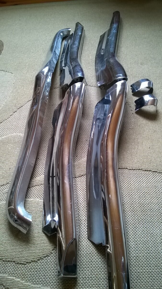

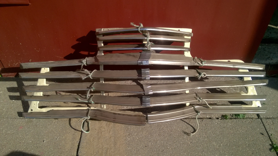

Наконец-то решил очень давнюю делему. Суть её была в том, что моя Победа 54го года рождения и ей положена решётка 2й серии(тельняшка). Но с машиной шла решётка 3й серии.
Меня долго терзали мысли какую решётку ставить. Но так как хочется сделать машину близко к оригиналу, значит мне нужна была облицовка от 2й серии.
Поиски продолжались больше года и вот на одном сайте-барахолке появилось объявление о продаже решётки.
Так как деталь редкая и всем нужная, пришлось действовать быстро. Теперь она моя) Далее будет сделана полировка и рихтовка.
Это ещё один шаг на пути к Победе!
