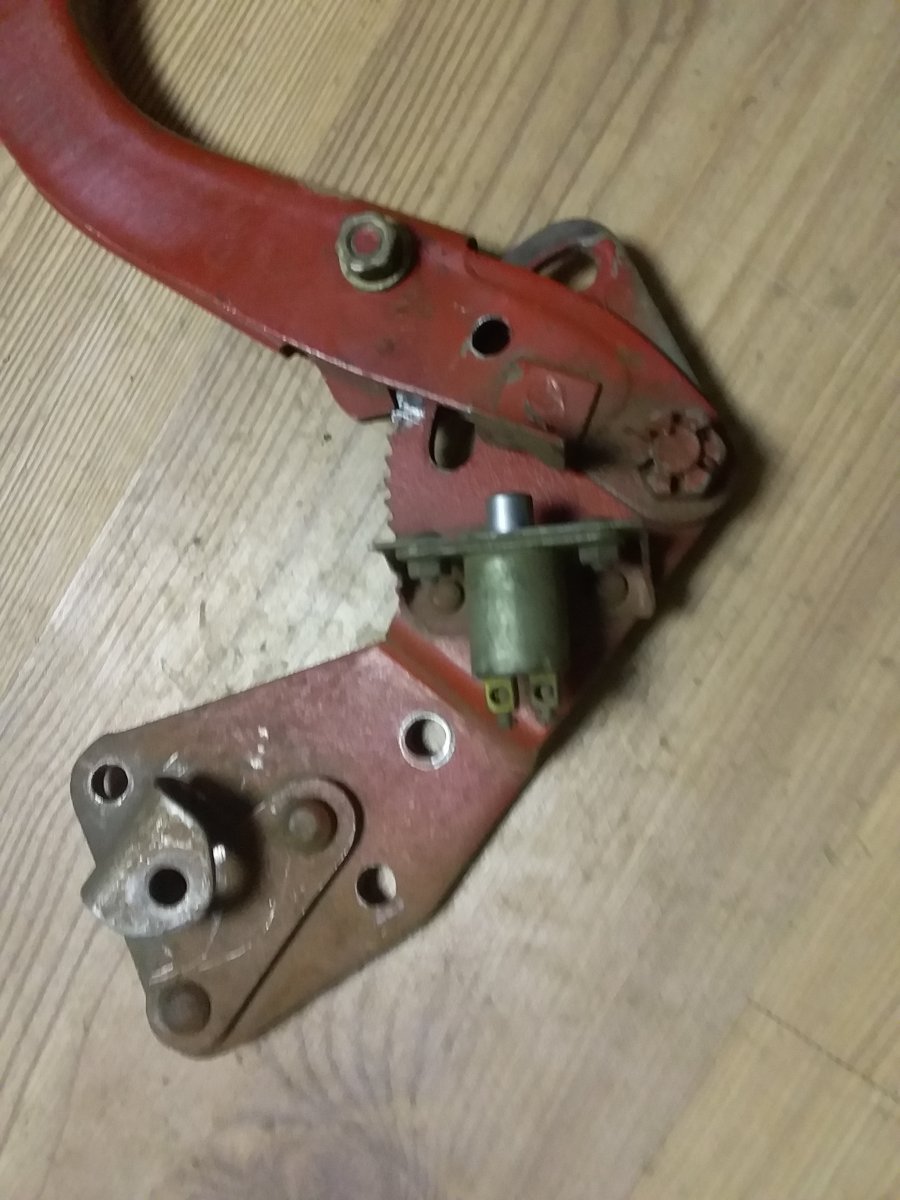

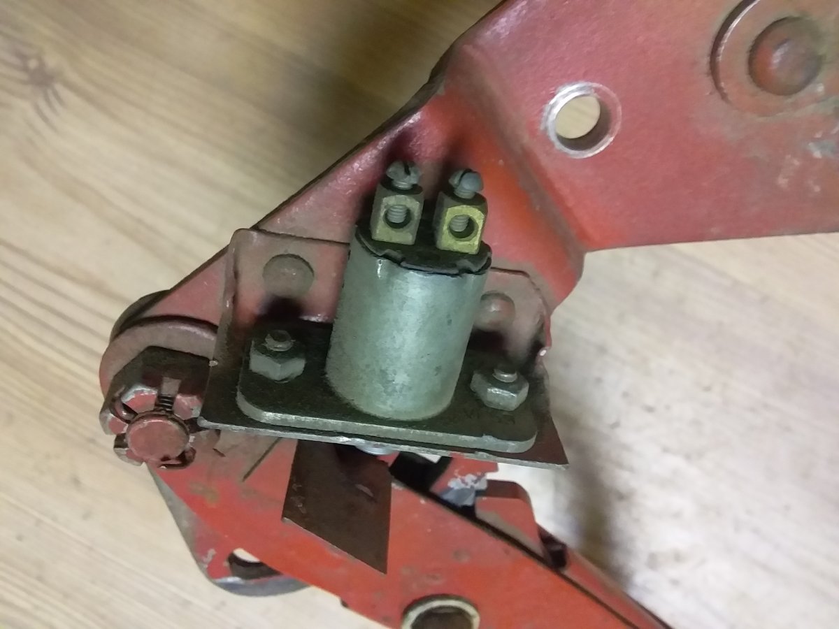

сигнализатора в заводском исполнении не было, а вот если поставить рычаг от Зима, то...
Gashek
20.12.2018
95
г. Москва
Скорее всего, это сигнализатор стояночного тормоза. Иногда на М-20 попадается такая хреновина, причем в заводском исполнении.
Если интересно - на днях сфоткаю. Есть доказательство.

Вот такой рычаг стоял на обычной Победе.
Возможно он от ЗиМа, точно не знаю, но лампа на панели приборов была как у Вас.

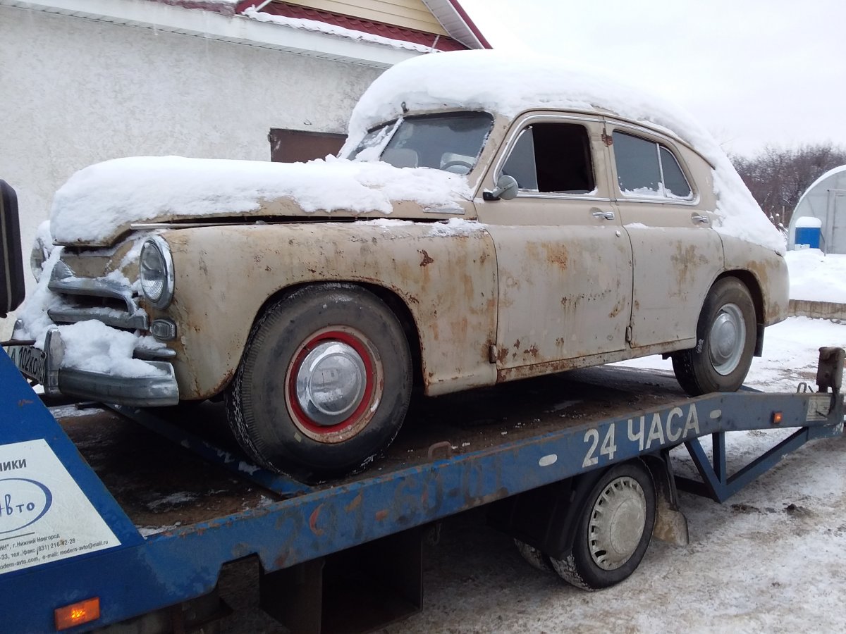

А это сама машина, которую разбирали.

ЗиМ

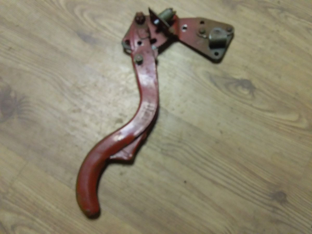

Доберусь до машины постараюсь внести ясность ччтоттам у меня . Спасибо

Извиняюсь что пропал и не сделал фотографии своего рычага стояночного тормоза на новый год возникла уважительная причина) ))

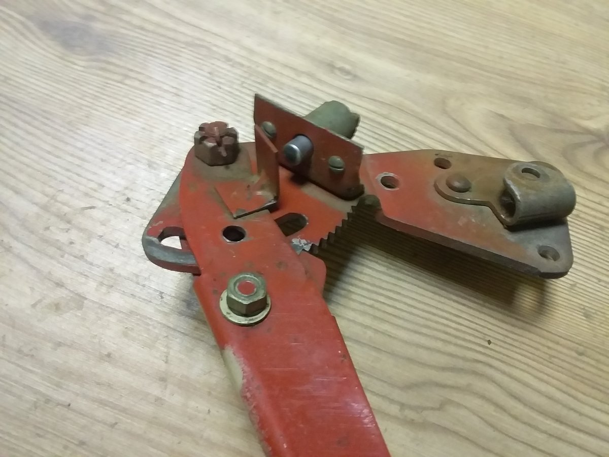

По поводу загадочной лампы , она, оказалась дублером поворотников и сигнализирует о включеном стояночном тормозе
Странно почему-то не могу вставить фото (((
13 339
5 630
но на драйве так и не смог увидеть фото уголка, приваренного к рычагу и давящего на кнопку для лампочки, если это Зимовский. Реле поворотов родное наше, это не включатель лампы ручника

Да точно )) это я плохо учил матчасть и подумал что это концевик )))

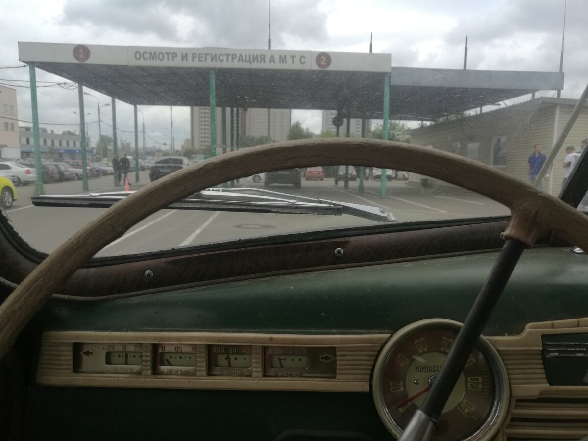

Поехал ставить на учёт получать новые номера, ПТС и как я предполагал так как машина старше 30 лет отправили на исследование
