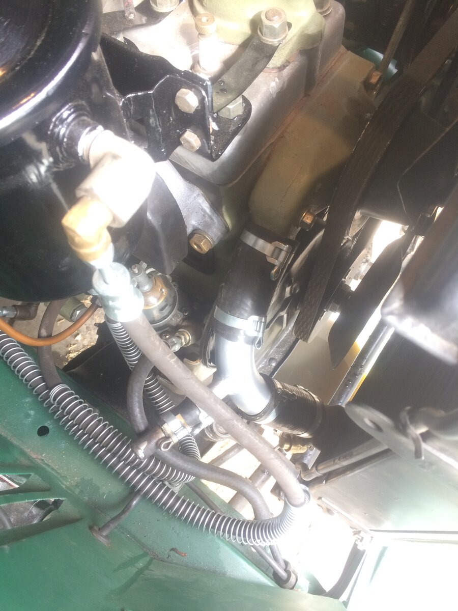

Я вот всё же закончил фильтр )
первая часть ...
завершение

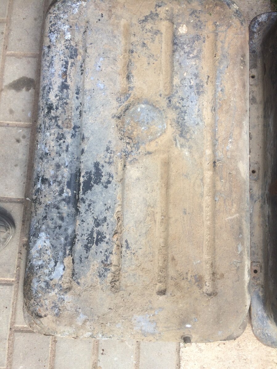

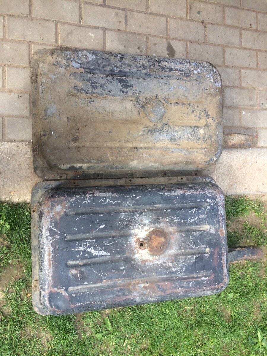

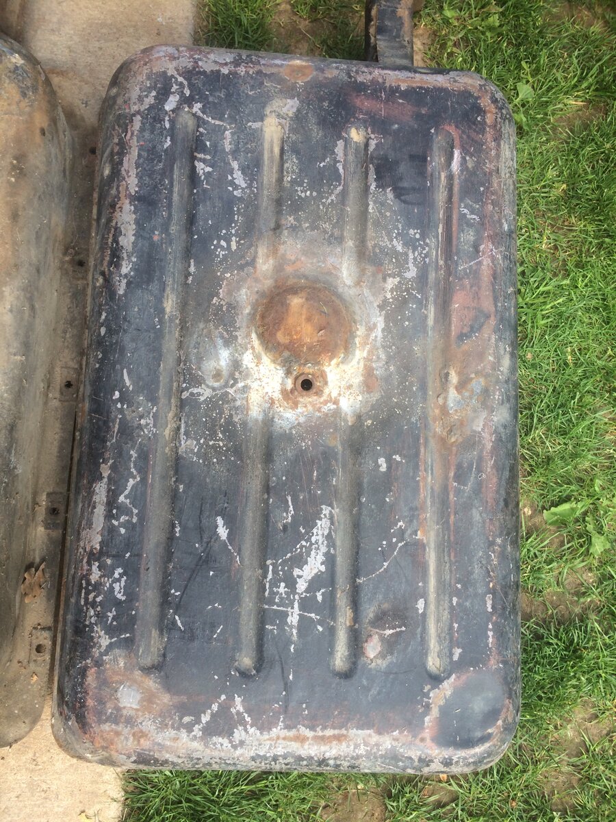

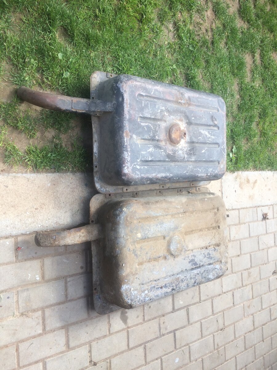

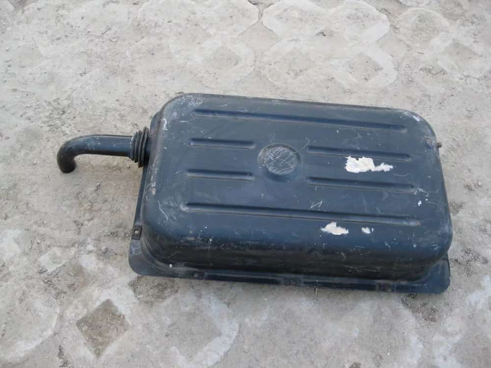

Какой бак правильный???
Реакции: TUNER
4 467
6 880
Который не течет)
Прикинь крыло и бак, загляни в лючок, который смотрит на тебя - тот с правильным горлом.
Усилитель горла колхоз, но надежно)
9 270
10 192
Да не, не про то песня, там сливным отверстие отличается
В каталоге в боку слив, а тот что возле приемника чей???
Слив приклепан по заводу в выемку. Не колхоз.
Оба живые в плане течи.
И оба одинаковые по состоянию.
4 467
6 880
Думается что по центру правельнее, чем с боку сливать на выхлоп.
9 270
10 192
Ну а в книге сбоку....

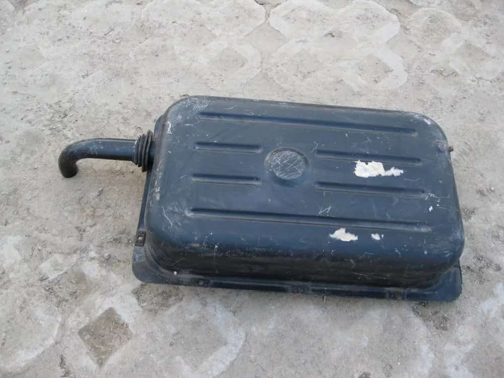

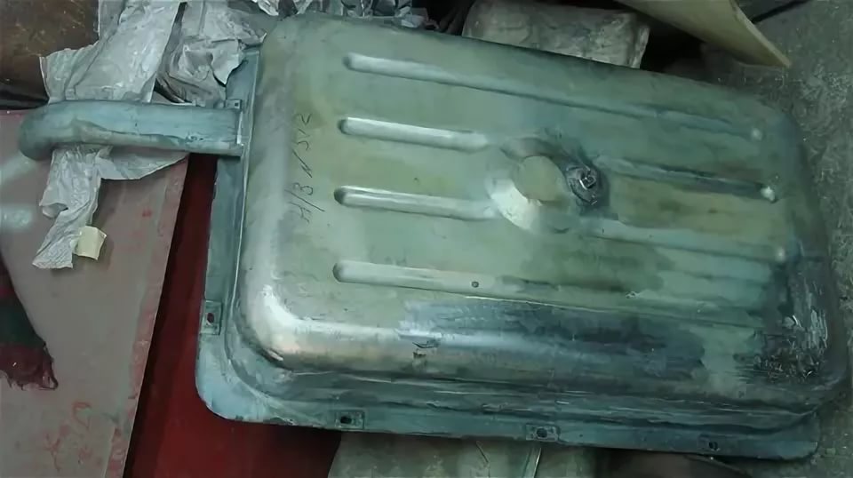

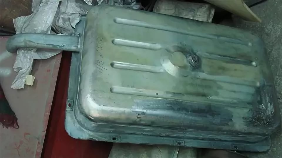

У меня с пробкой в центре. Трешка.

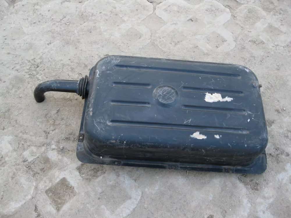

С боковым сливом Варшава.
Слив по центру наш газ М-20
5 369
3 630

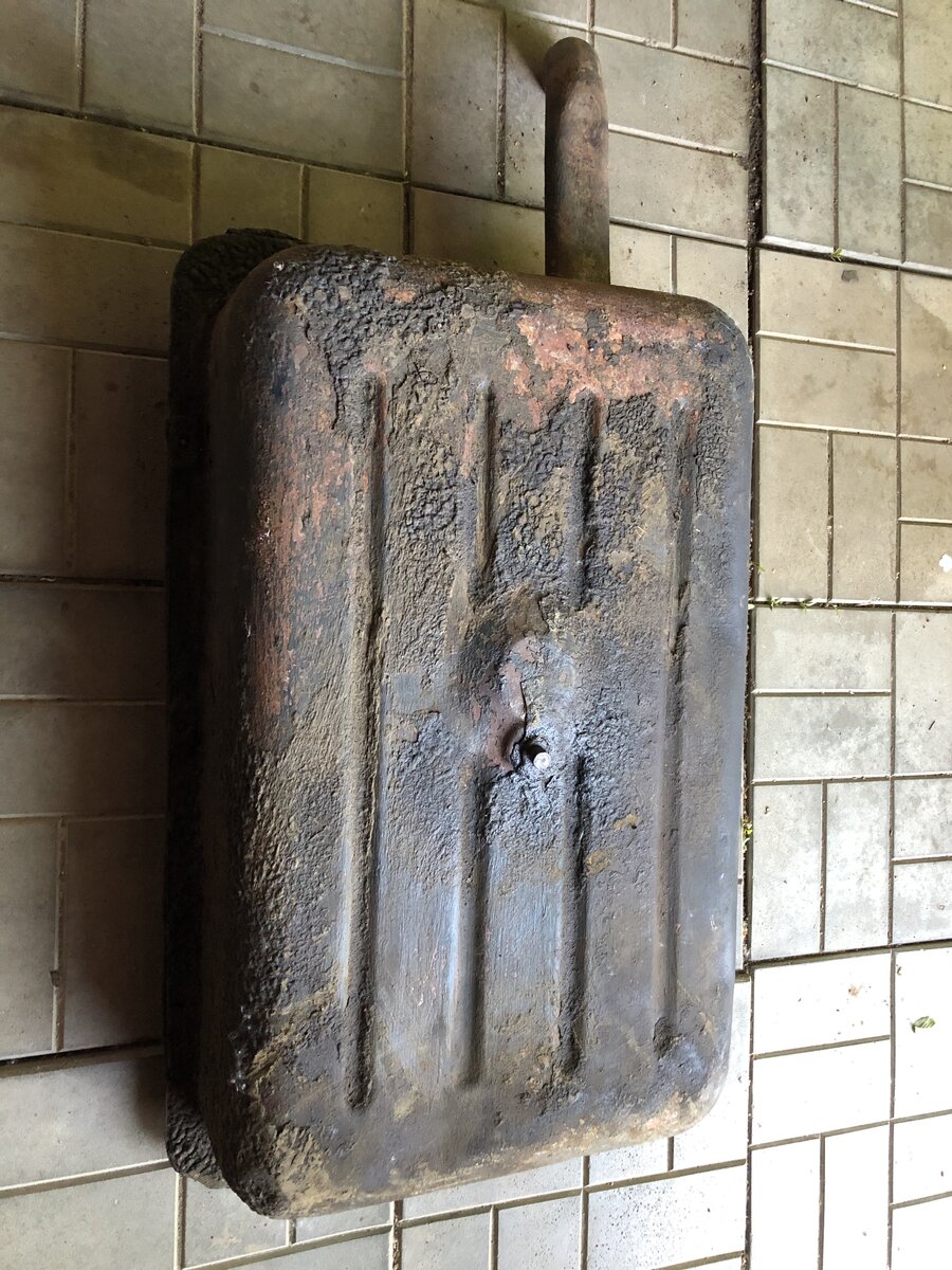

ООО у меня с боку,значит с Варшавы.

Облазил все доступные машины)

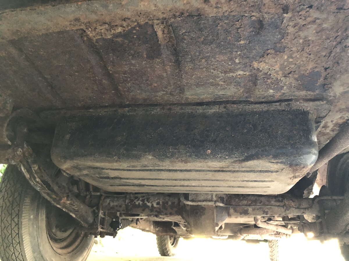

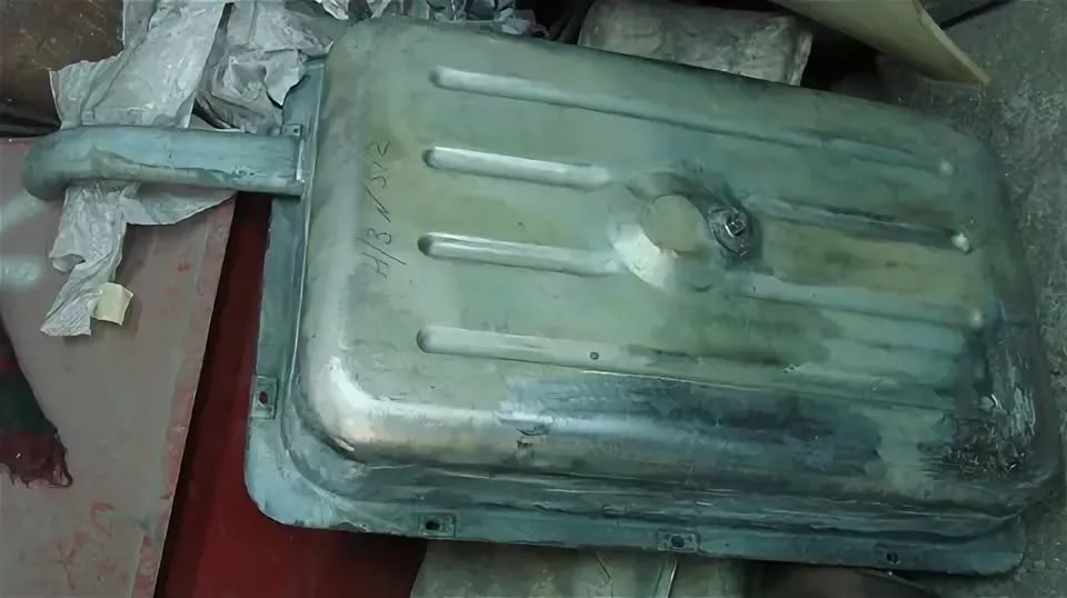

На двух машинах 2 серии 1953г. стоят без круглой выштамповки по центру и со сливом сбоку (фото бака на машине).
На ранней трешке переходке августа 1955г. и поздней трешке 1957г. стоят с круглой выштамповкой по центру и сливом по центру (фото снятого бака)
