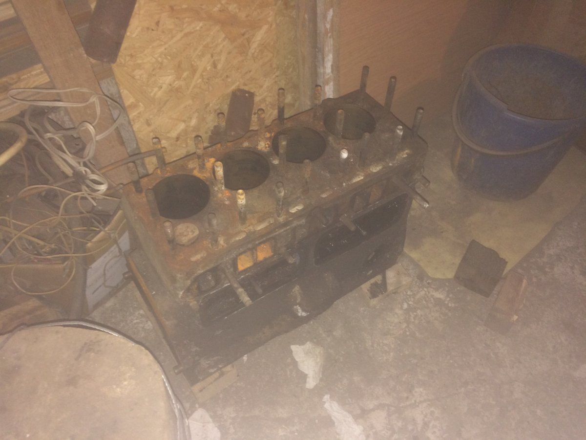

потому что такие есть )

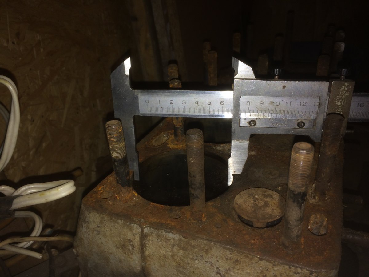

и когда я их мерял по широкой стороне юбки, они оказались 82.85, овальность присутствует ) глобального износа нет
осталось кольца найти )... их у меня нет

Поршни победа или Газ 52 ? У них кольца разные .

С донорского мотора снял
Изначально 2 было
10 105
34 967
А искать поршни 82.5 ,это не вариант?Конечно,если блок позволяет такую расточку.
Размер ремонта пропускается только при необходимости,но в итоге решает хозяин.

Гильзы стоят, а искать то их где?
Прям так не валяются(((
В доноре последнем поршни 87 ...
Посмотрю что быстрее найдётся.. поршни или кольца, от того и плясать будем
Вам не поршни мерять..а сам блок промерять.От этого пляшут..победовод правильно говорит.
И еще..нет в двиг М20,поршней на 87..даже в изношенном.

Ну вам виднее есть или нет)
Двигатель будет измерен это без вариантов.
Но делаться будет под то, что будет найдено.

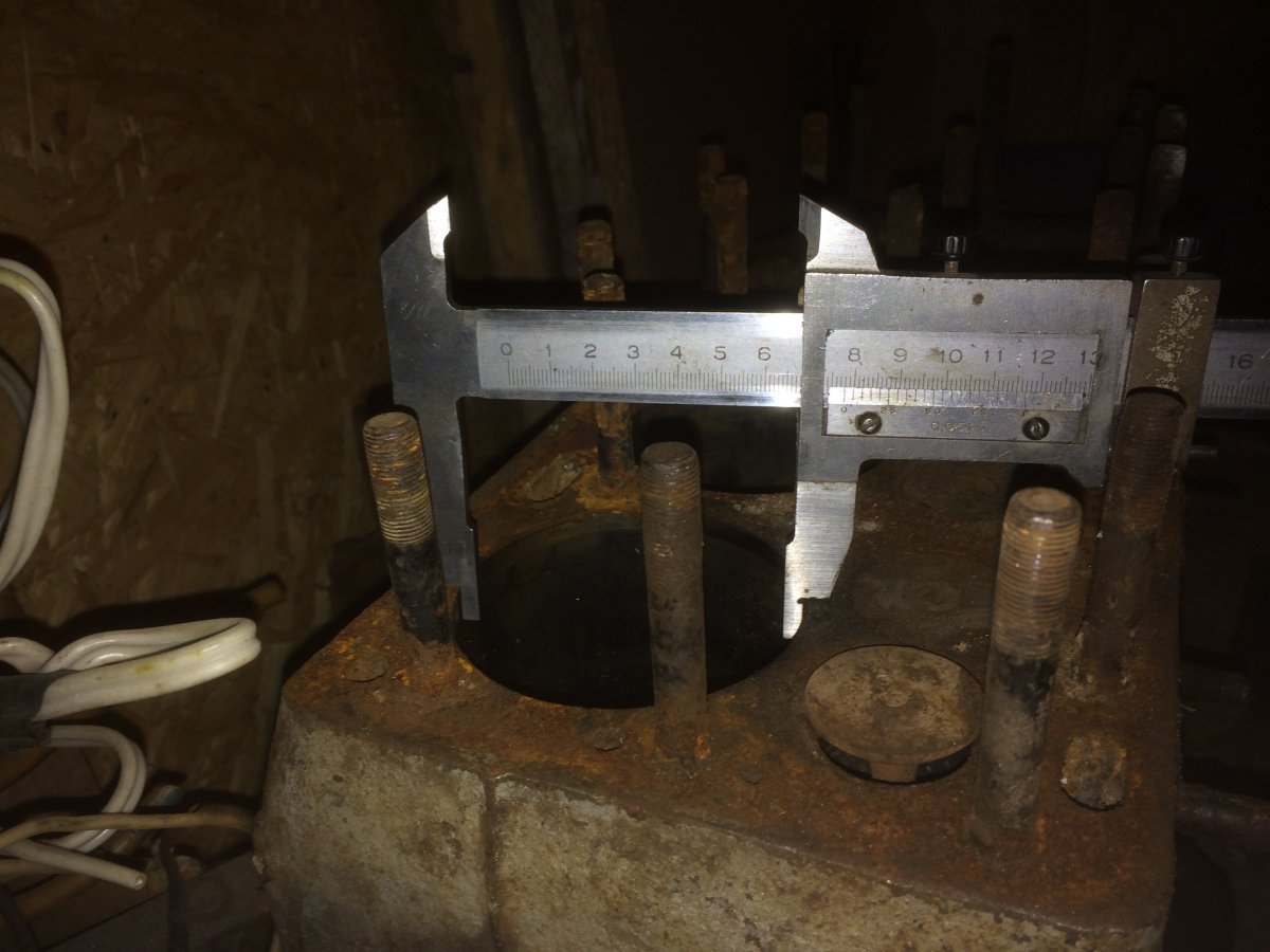

Может это и не после кап ремонта, но 88...
5 223
3 816
А что такого случилось с родным блоком, что его надо растачивать? Сколько цилиндры в зеленом блоке. Померить нутромером.
Сколько мм на последем фото 78?

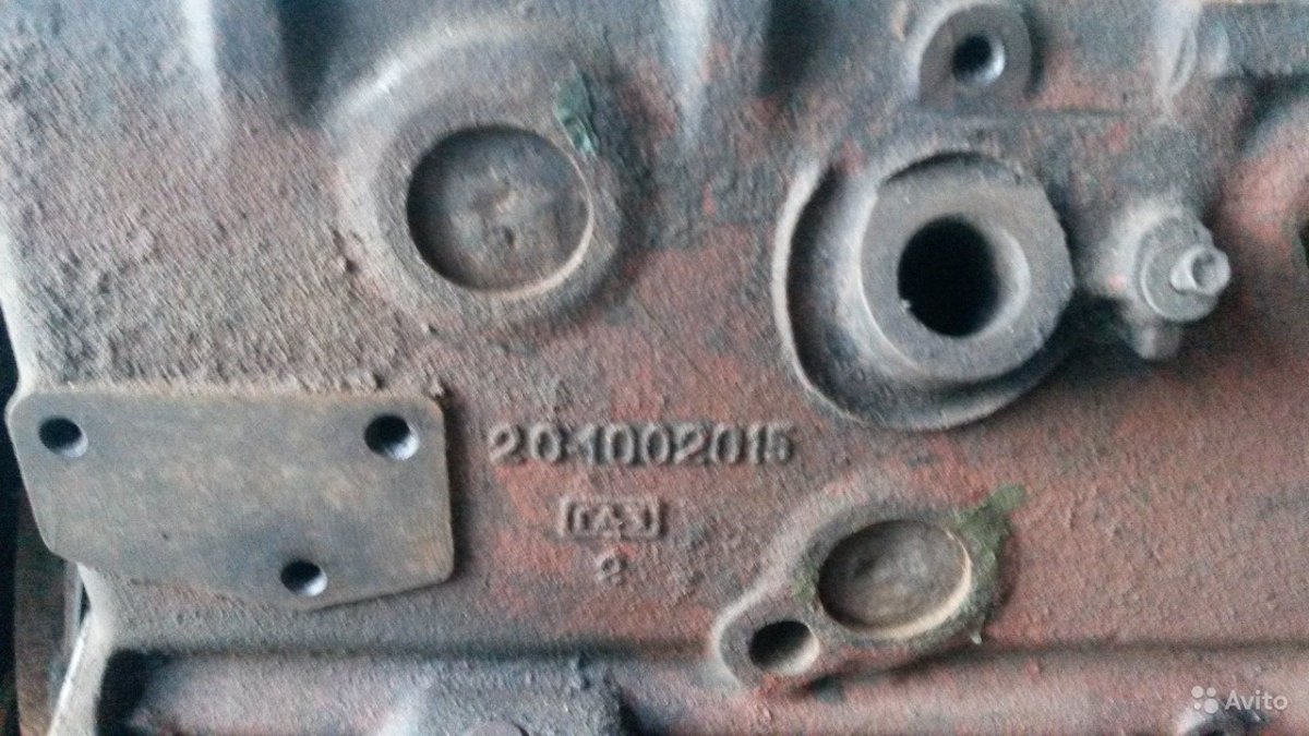

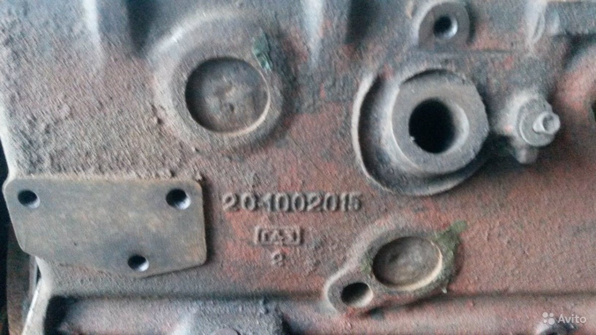

Может это и не двигатель м20 победа вовсе!?)))На отливку мод блока слева по ходу движения посмотрите..
там скорее всего(если поршни 88.мм),мод.блока 21-1002015 или 21Б-1002015 .А это никак не двиг М20,хотя и похож!

табличка пустая, стоял он на победе с родной головой ) вот такой вот моторчик )
в среду обещали взяться за него, там посмотрим, что да как ))

max1969 имел ввиду отливку на блоке, на номерной площадке могли хоть слово из трех букв набить.

не
там ЗМ, но блок красный и без номера
вот не посмотрел, но может там нет гильз ...и из-за этого такой размер )

Дим, не клеймо, а номер интересен - 20-**** там или 21-****.

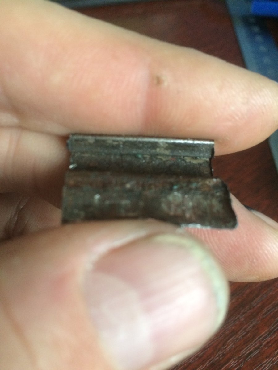

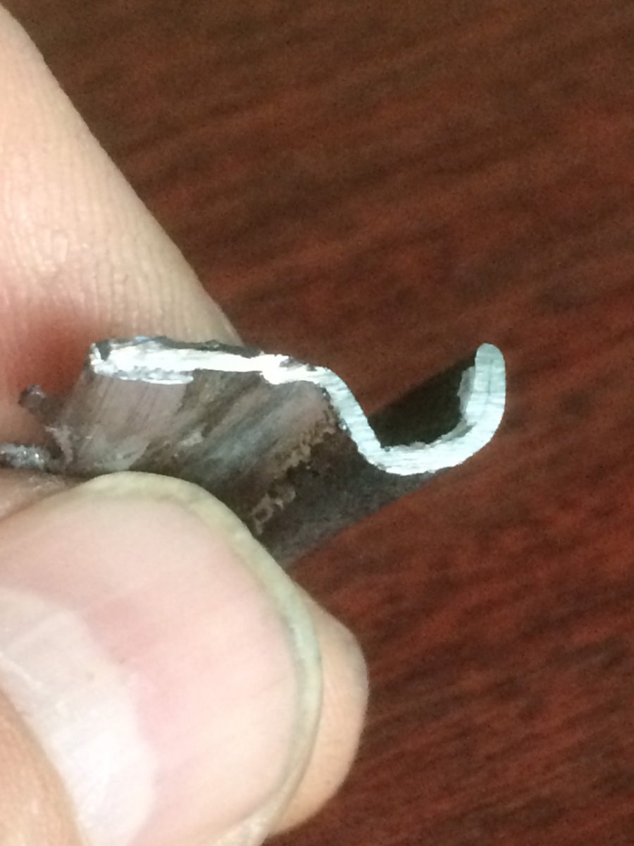

есть в победе такая деталь, как отлив ) слева и справа
данная деталь приваривается к крыше, а далее умелыми руками рабочих 40-50 годов заливалась оловом и всё жило там до наших дней... вместе с коррозией (
оставлять такое нельзя.. да и нечего собственно говоря (

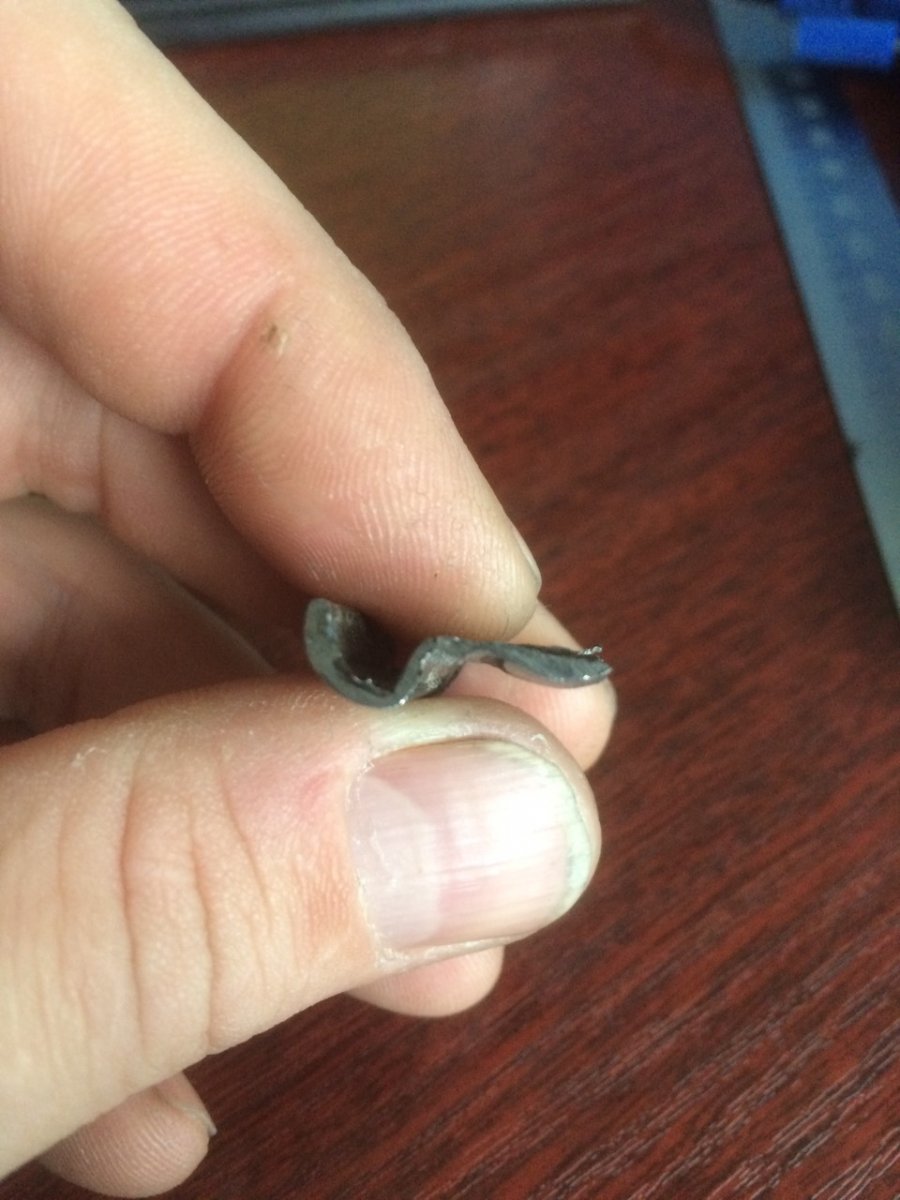

вот я вырезал кусок....форма вроде и простая, а вот на заводе я был нежно послан (((

вот ломаю голову, как сотворить 4 метра этого добра )
может кто-то сталкивался ?
сейчас решение только одно, проектировать валики и прокатывать, но есть опасность сделать кольцо (.. т.к. металл будет растягиваться.
прессом возможно, но есть ограничение по длине (30см) и нужны фрезерные работы (токарные дешевые, т.к. токарь друг)
листогиба у меня нет, но и в нем будет ограничение по длине
16 446
11 367
Лучше использовать листогиб хотя бы делай полосы по 1 метру, далее валиками придашь форму по своей крыше, потом аккуратно сваришь.
