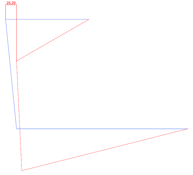

грубо можно спроектировать положение рычагов так )
Синее это так как при нормальной загрузке авто, красное, как стоит у меня без нагрузки сейчас ....
Можно предположить, что должно стать на место )

Получается вся суть заключается в нагрузке рычагов, т.е. подбор жесткости пружин, чтоб авто стояло с горизонтальными верхними рычагами, а лучше недоходящими до горизонта для резерва наших тел.

вероятно да )
при большей нагрузке колеса вновь будут отклоняться внутрь )..
нужно стремиться к горизонту при обычной нагрузке )
