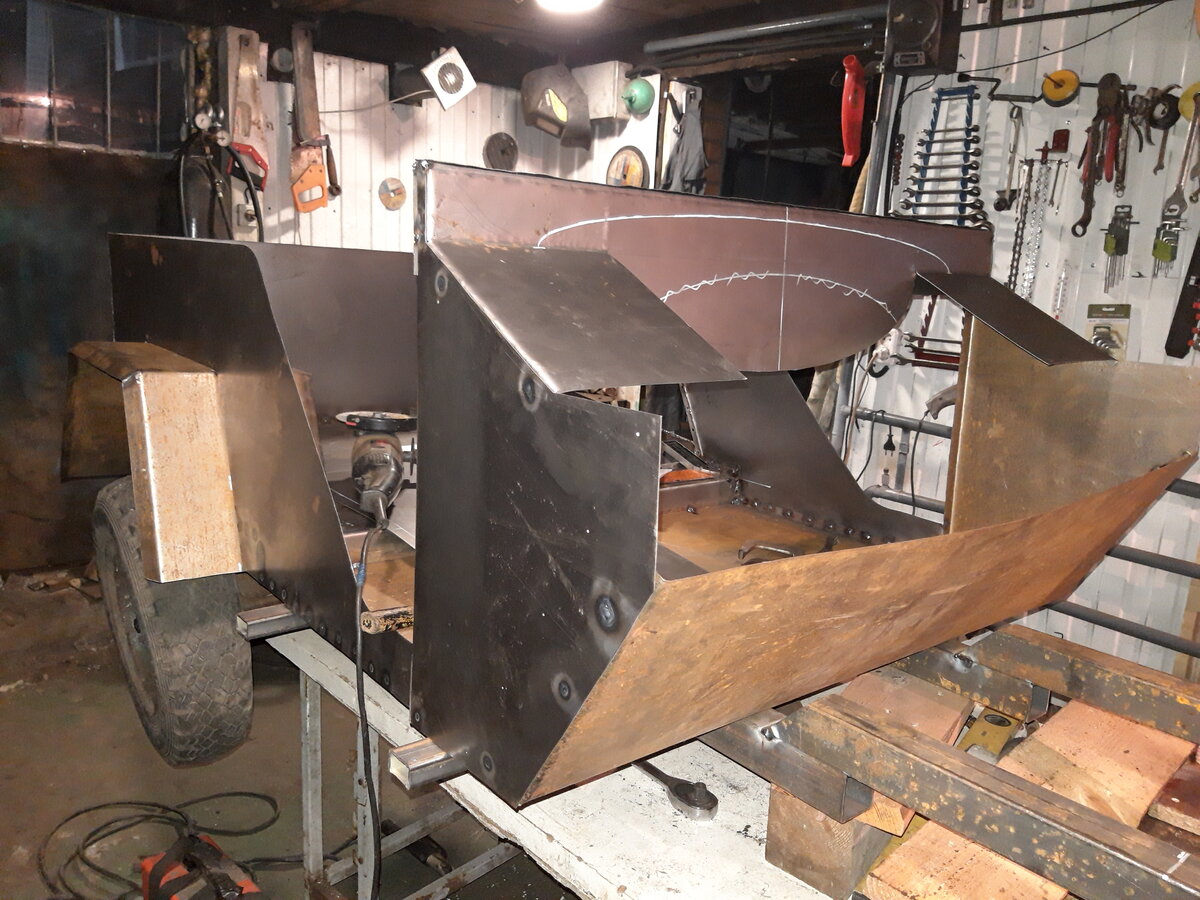

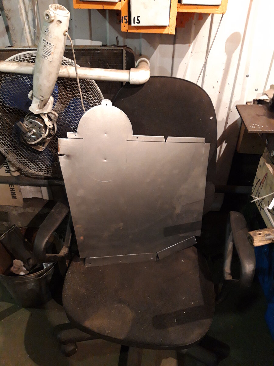

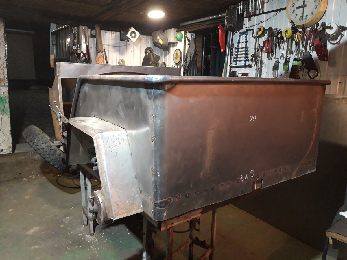

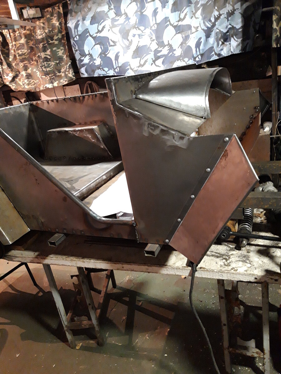

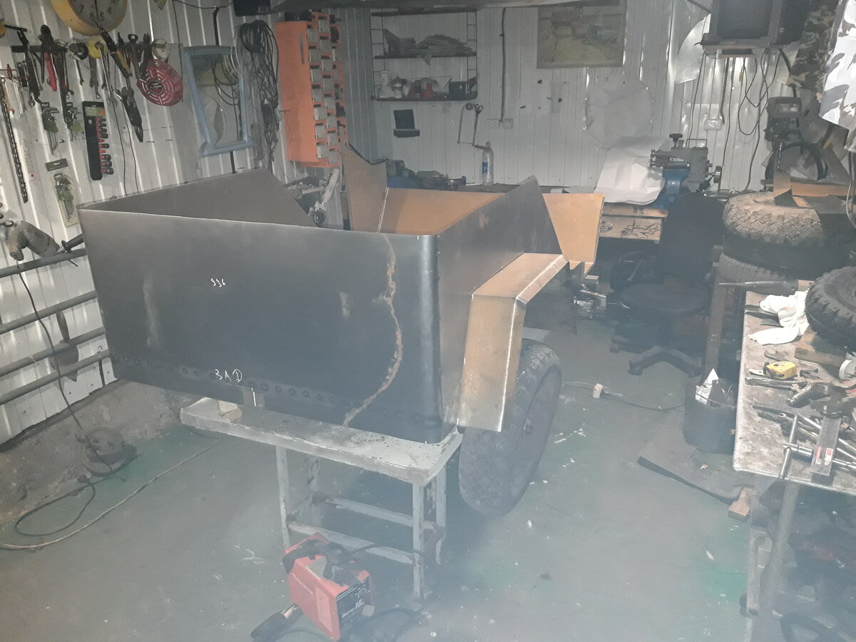

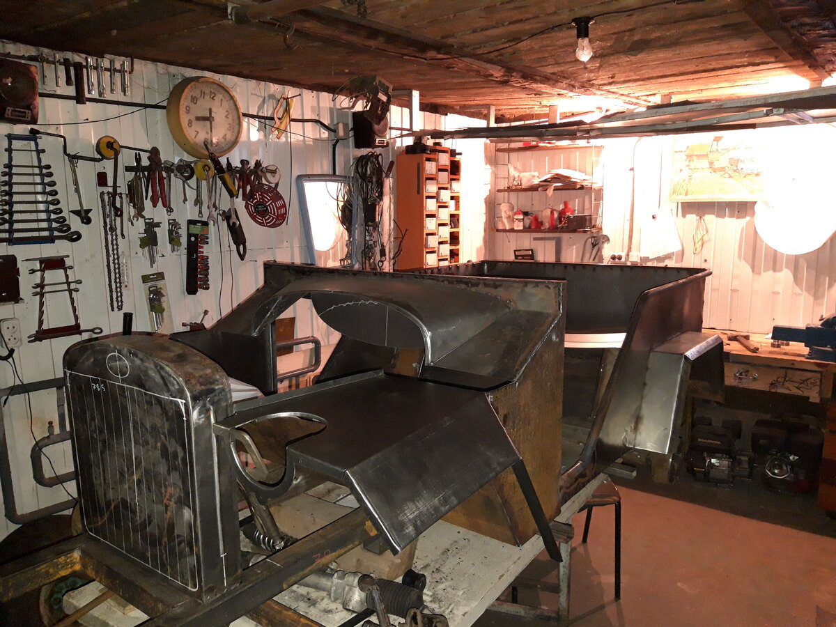

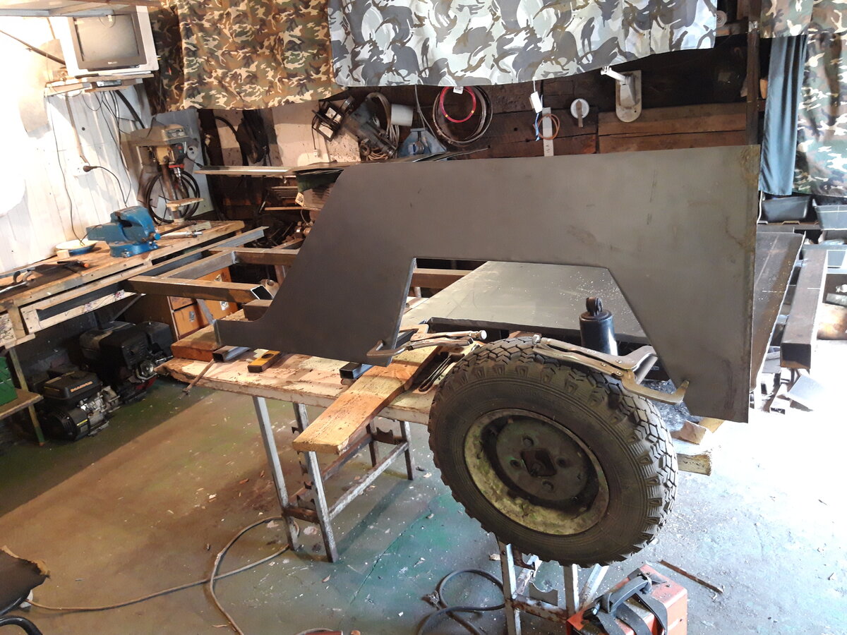

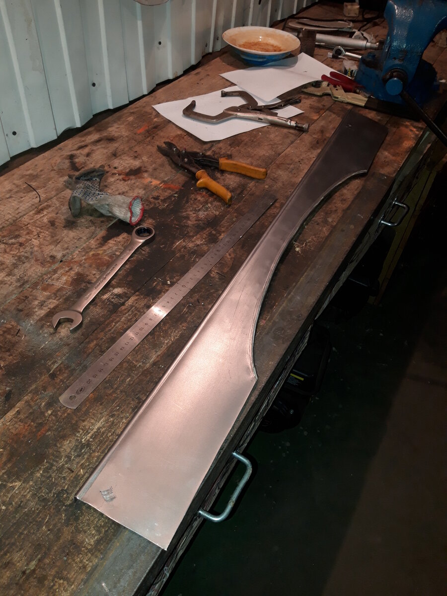

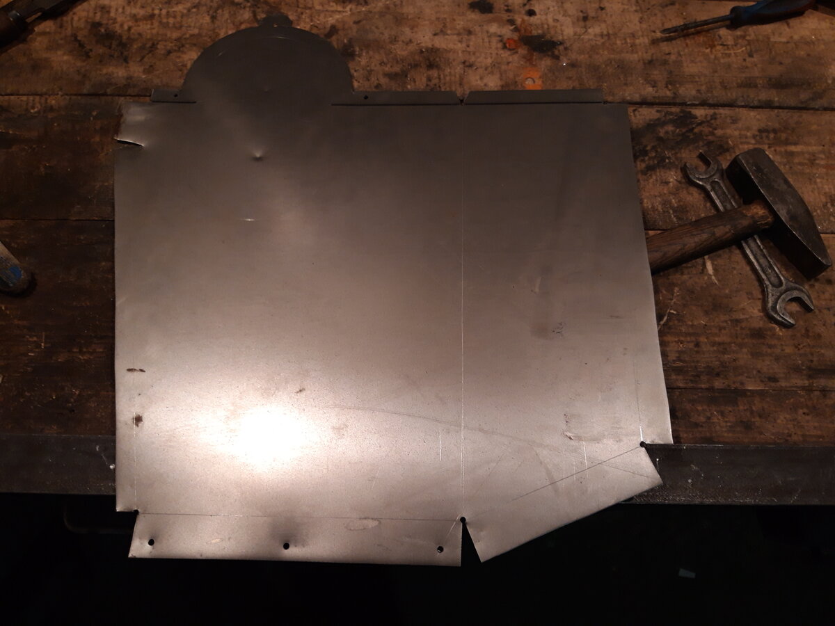

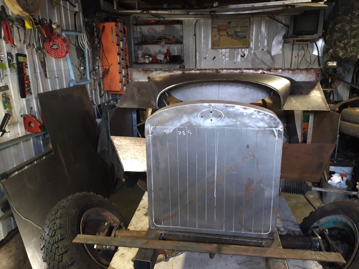

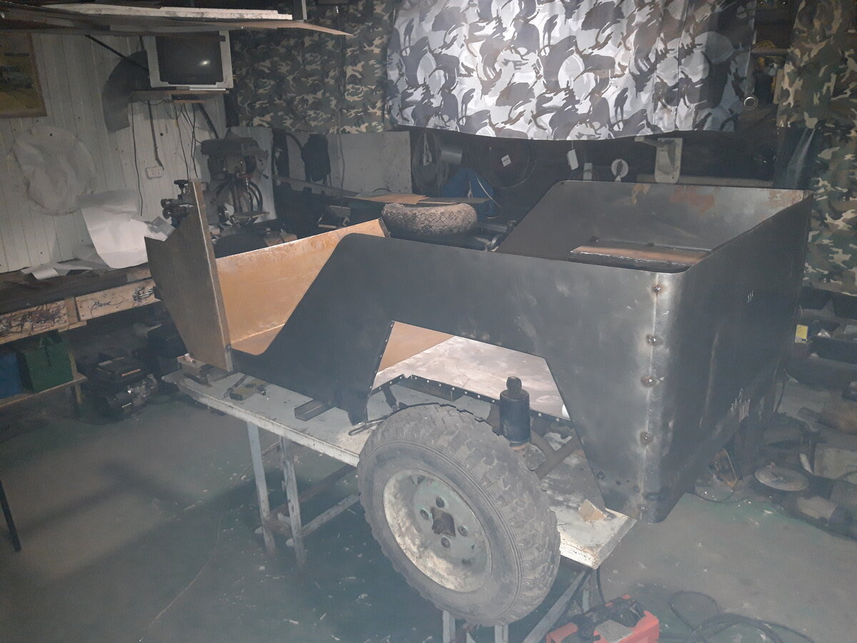

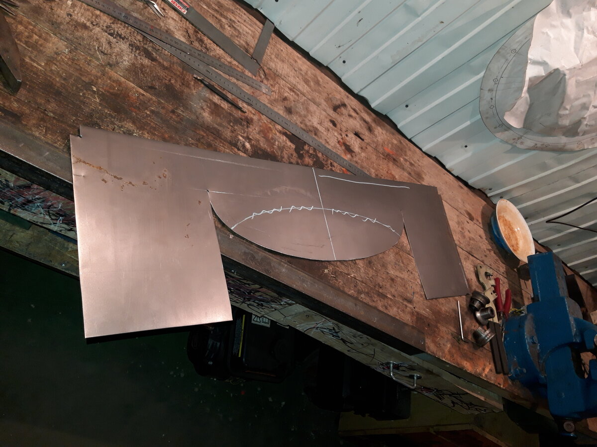

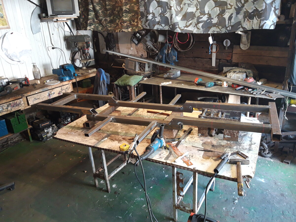

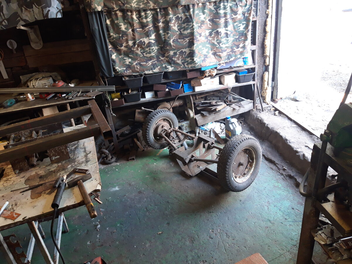

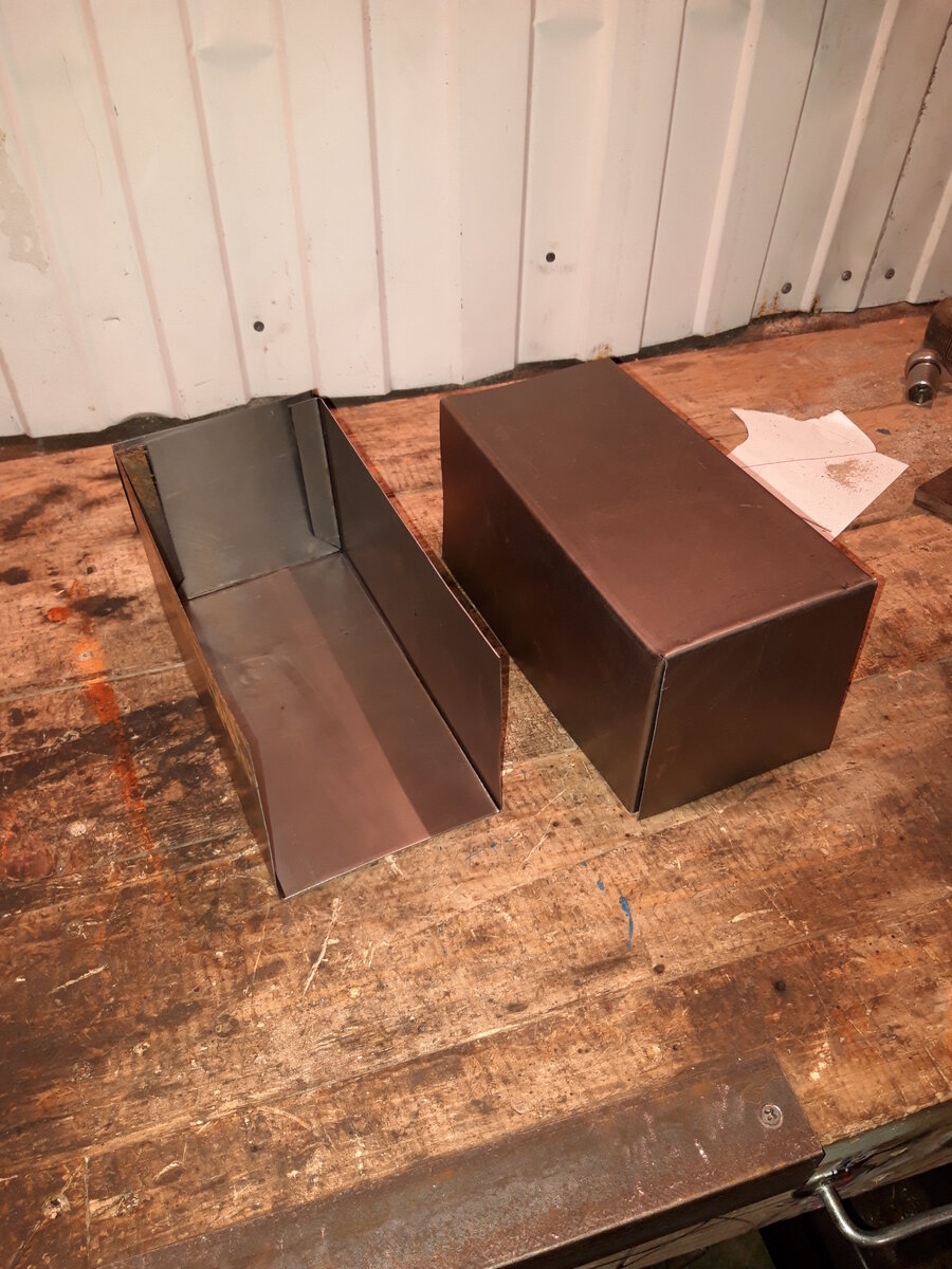

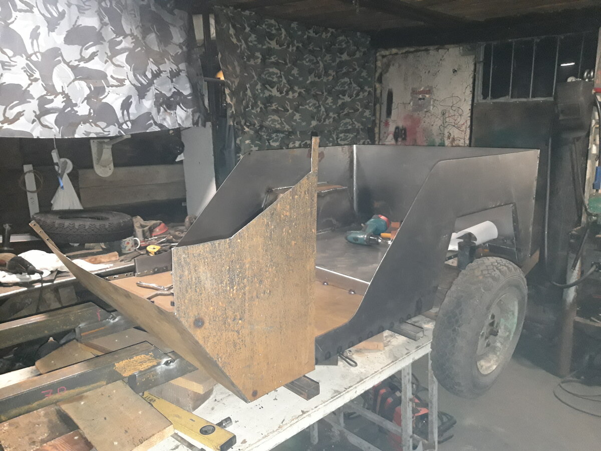

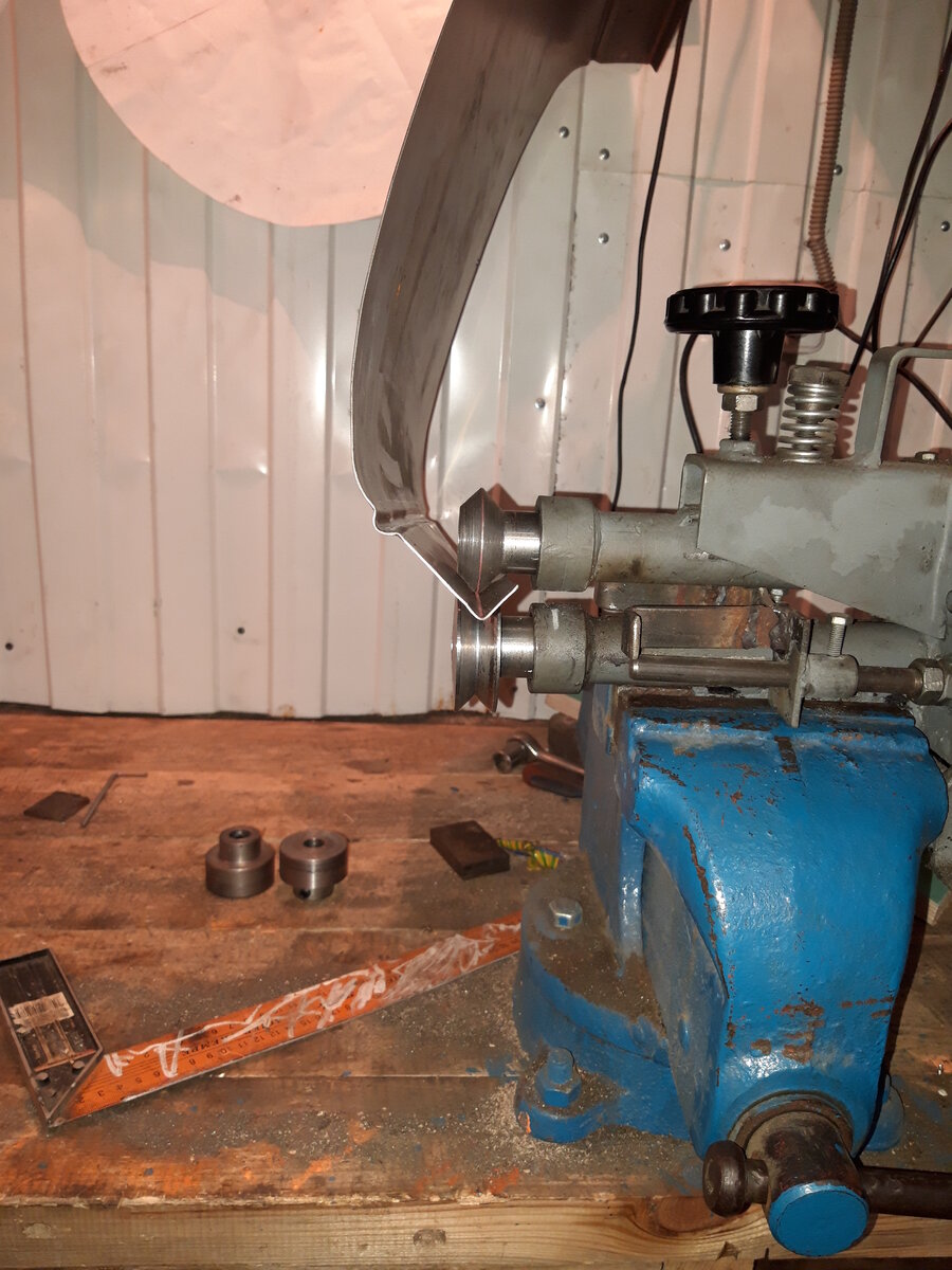

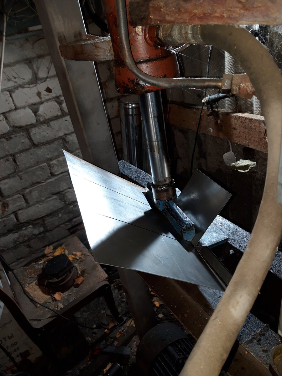

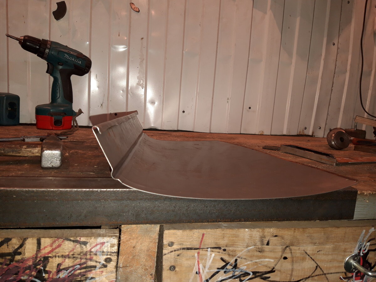

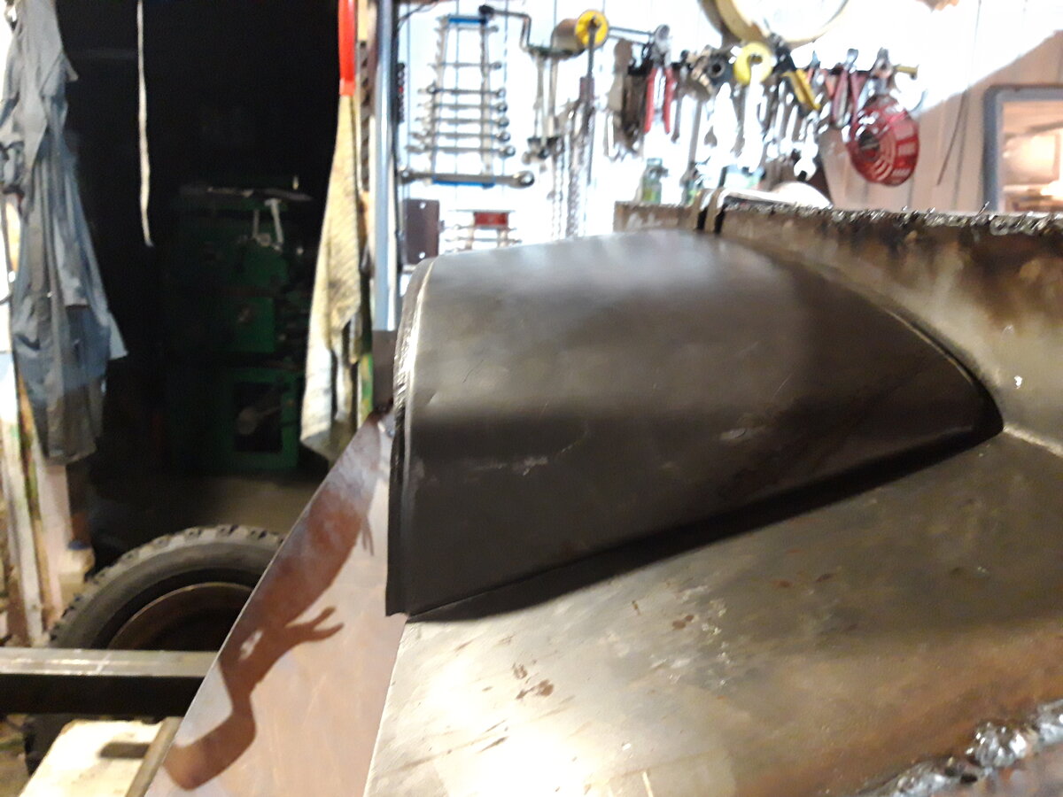

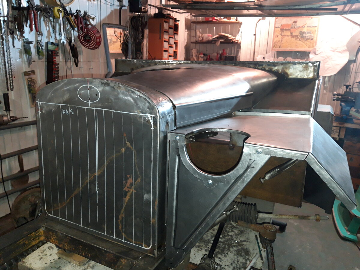

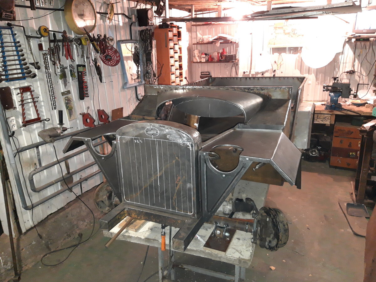

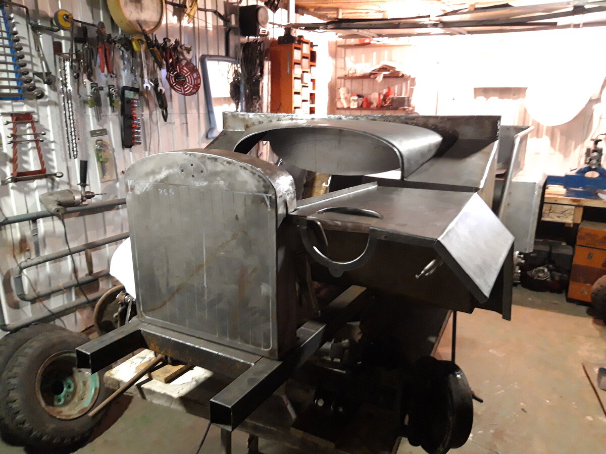

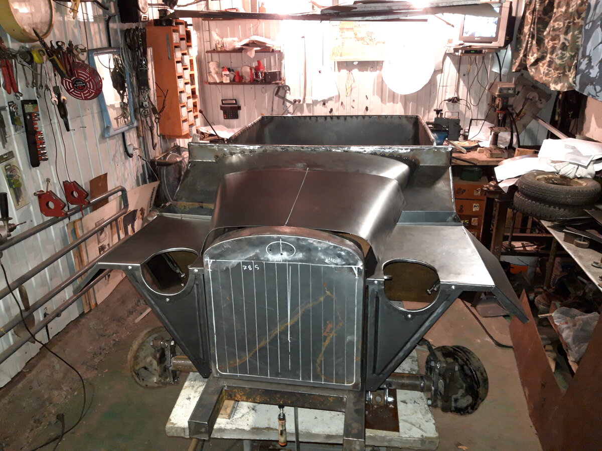

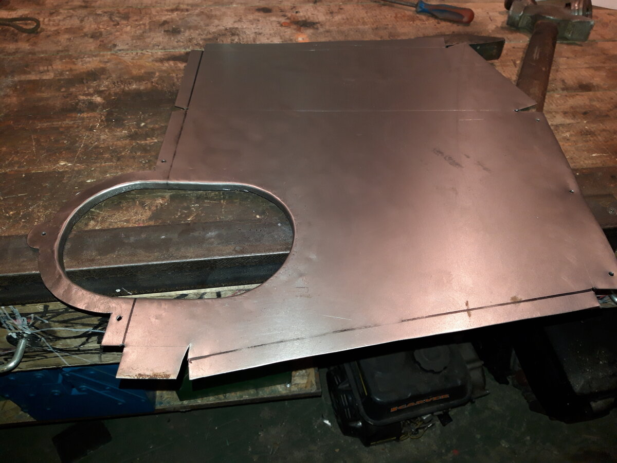

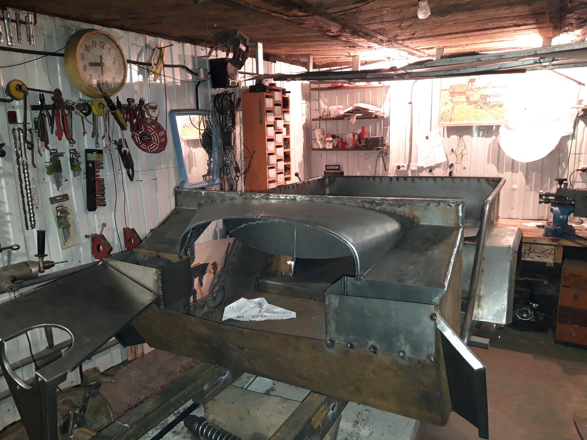

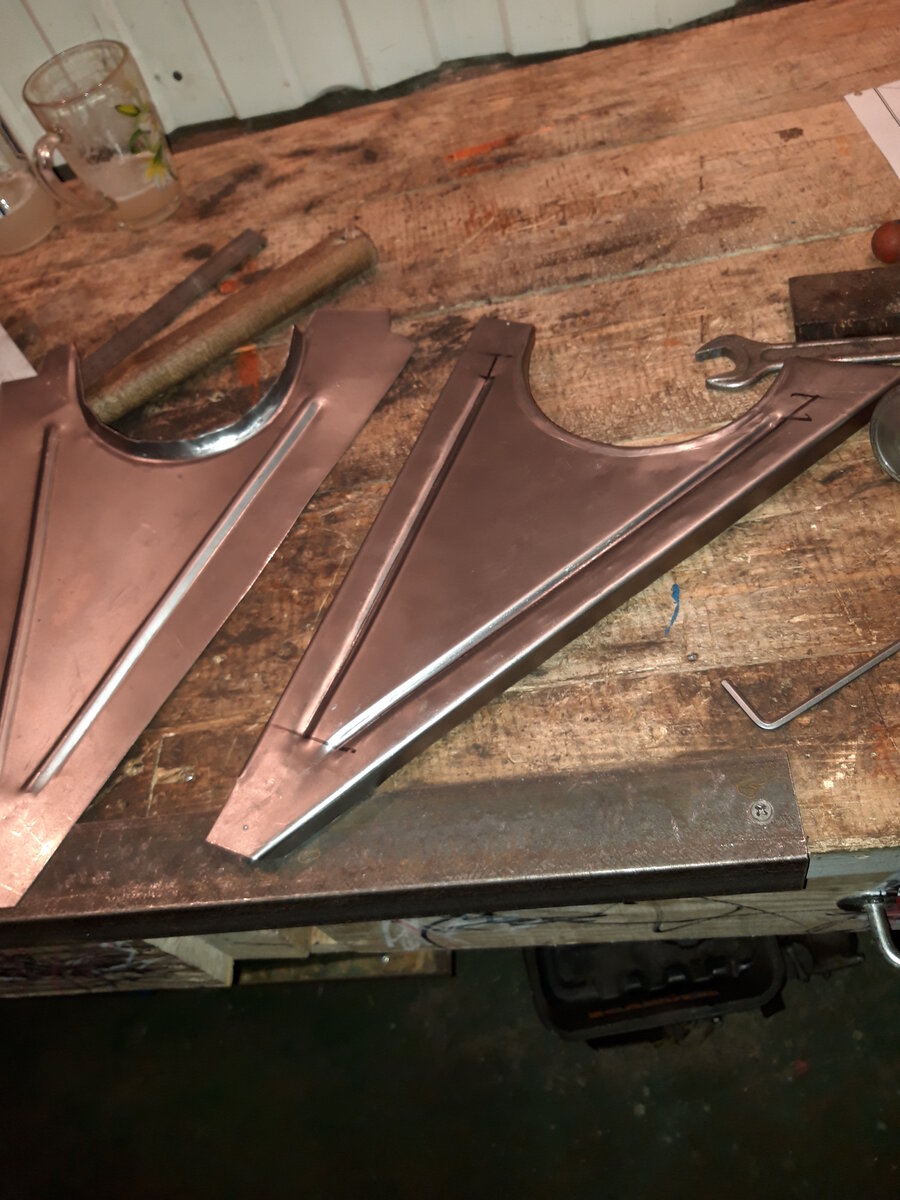

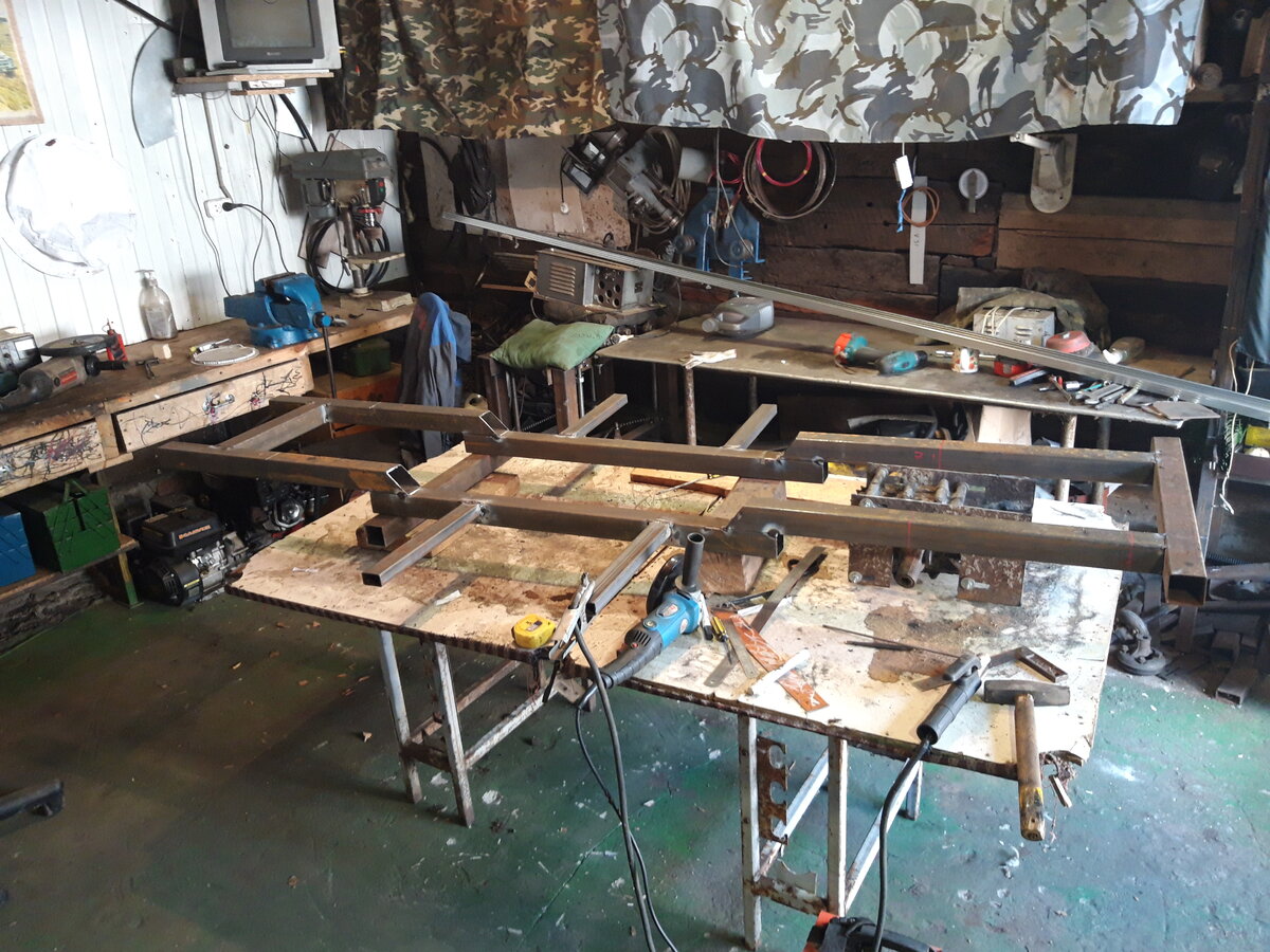

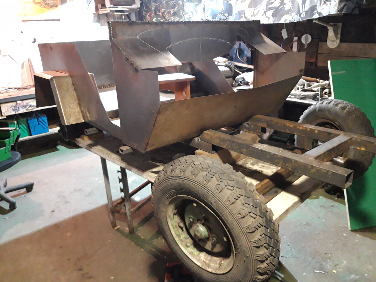

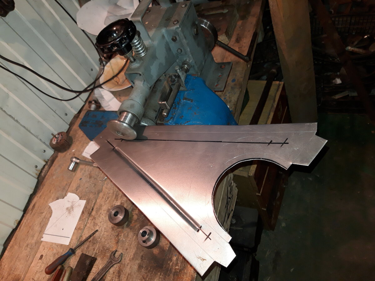

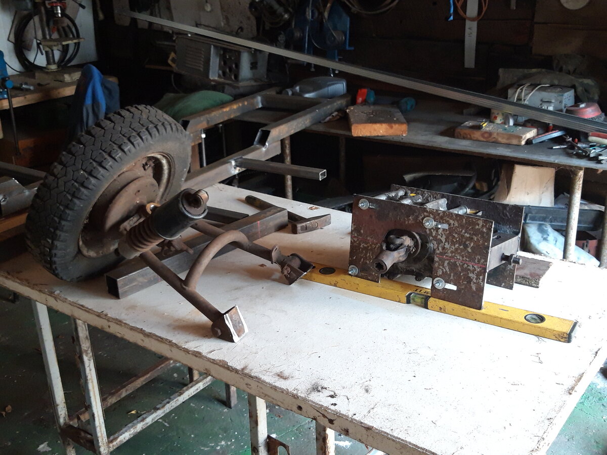

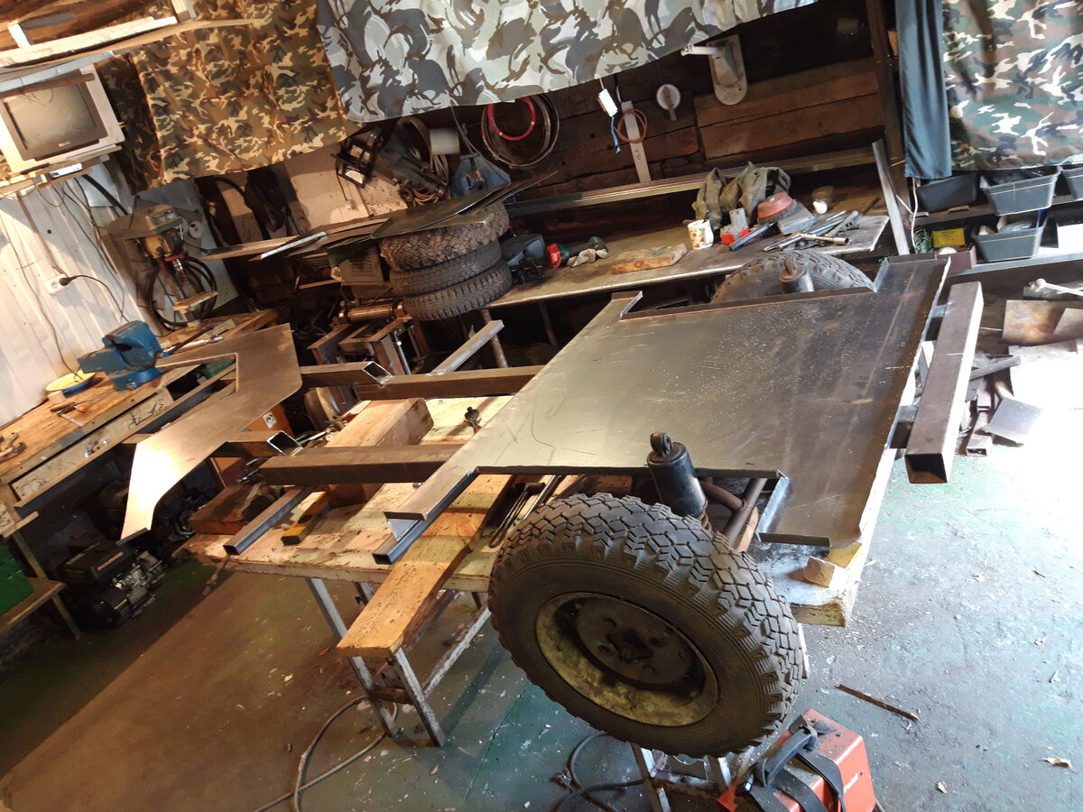

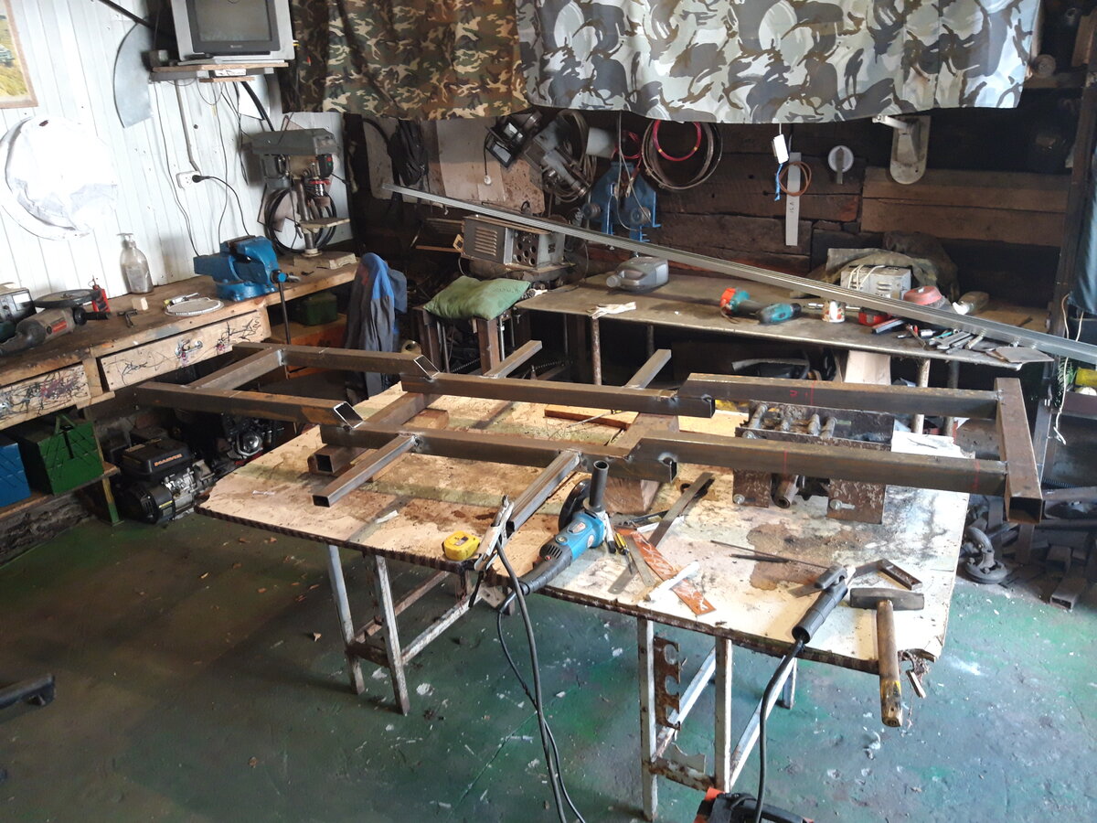

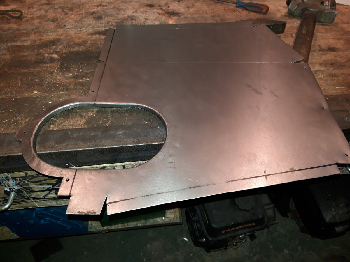

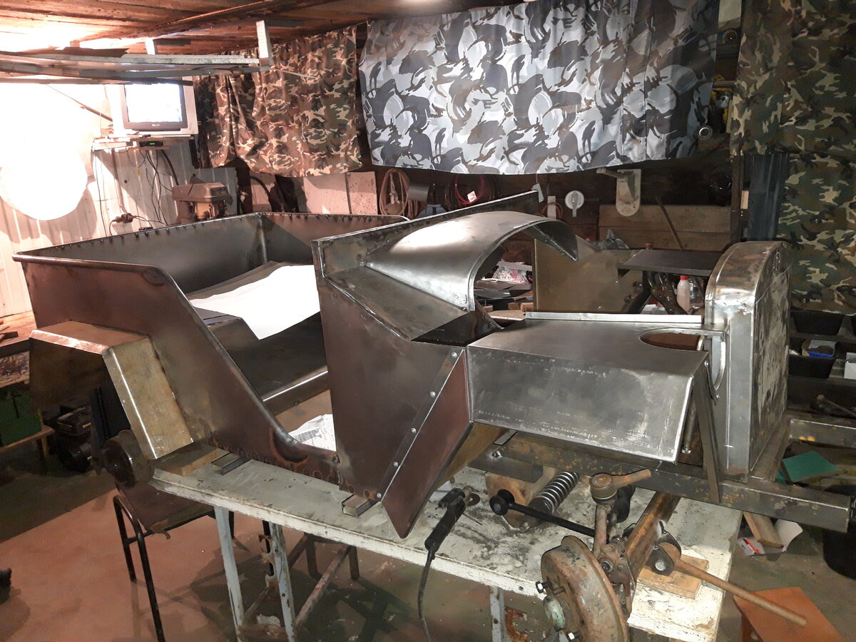

Всем доброго времени! Прислал мне как-то друг видео детской машинки Виллис и решил я сделать своему сыну. Полазил в интернете и нашел еще интереснее, ГАЗ 67 МИНИ. Автор просто молодец, большой респект ему. Машинка меня очень заинтересовала, кузов прост в изготовлении. Показал ребенку, ему понравилось. Решился и я сделать ГАЗ 67 МИНИ. Постараюсь сделать чертежи некоторых элементов кузова, а также рамы, может они кому-нибудь пригодятся.

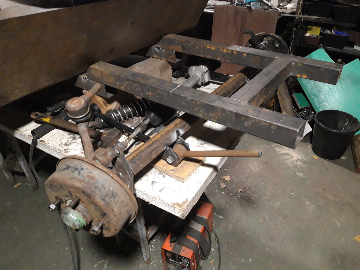

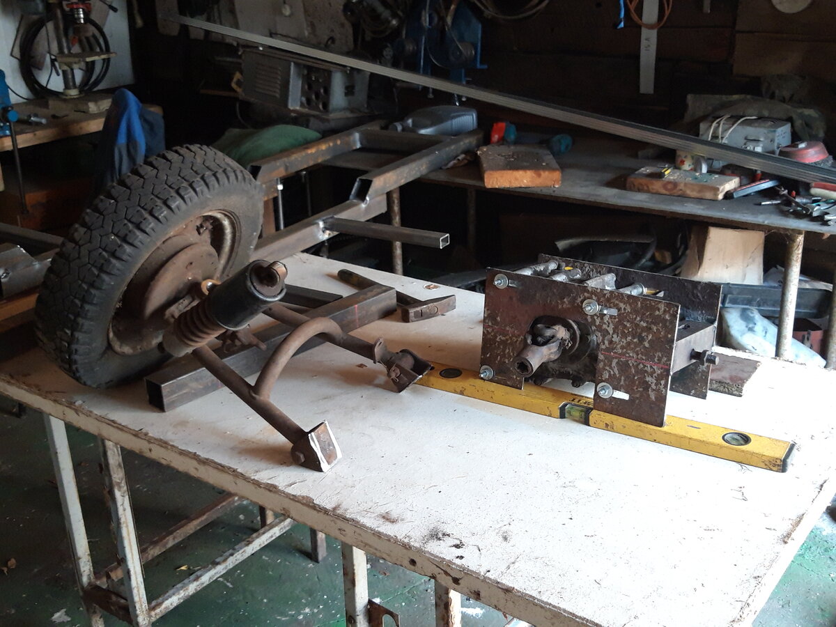

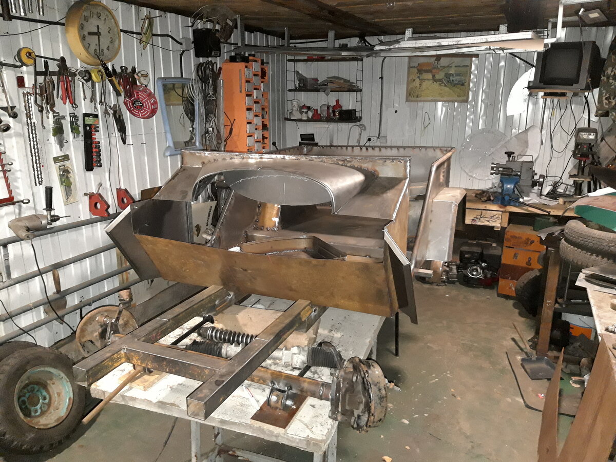

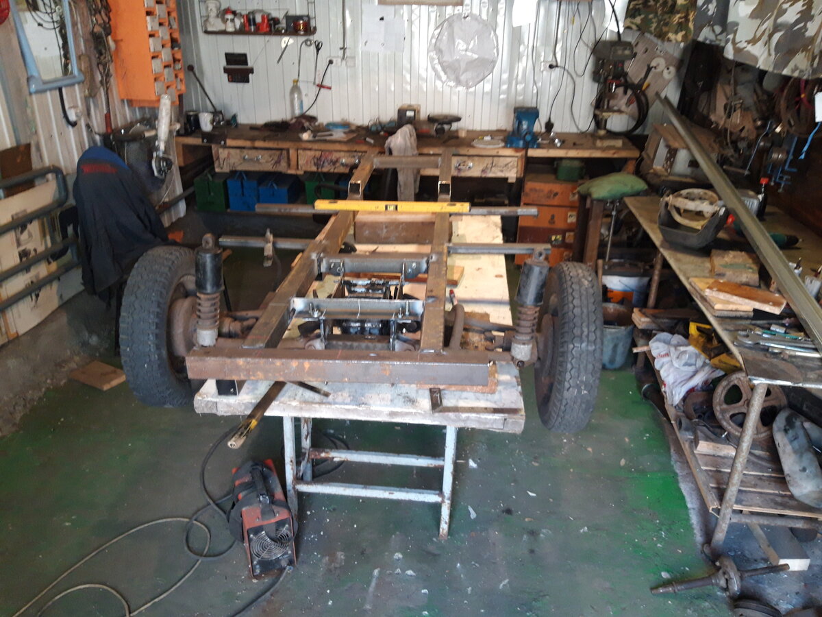

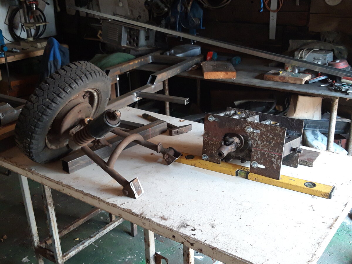

Зачетно! У меня по проще задняя подвеска.

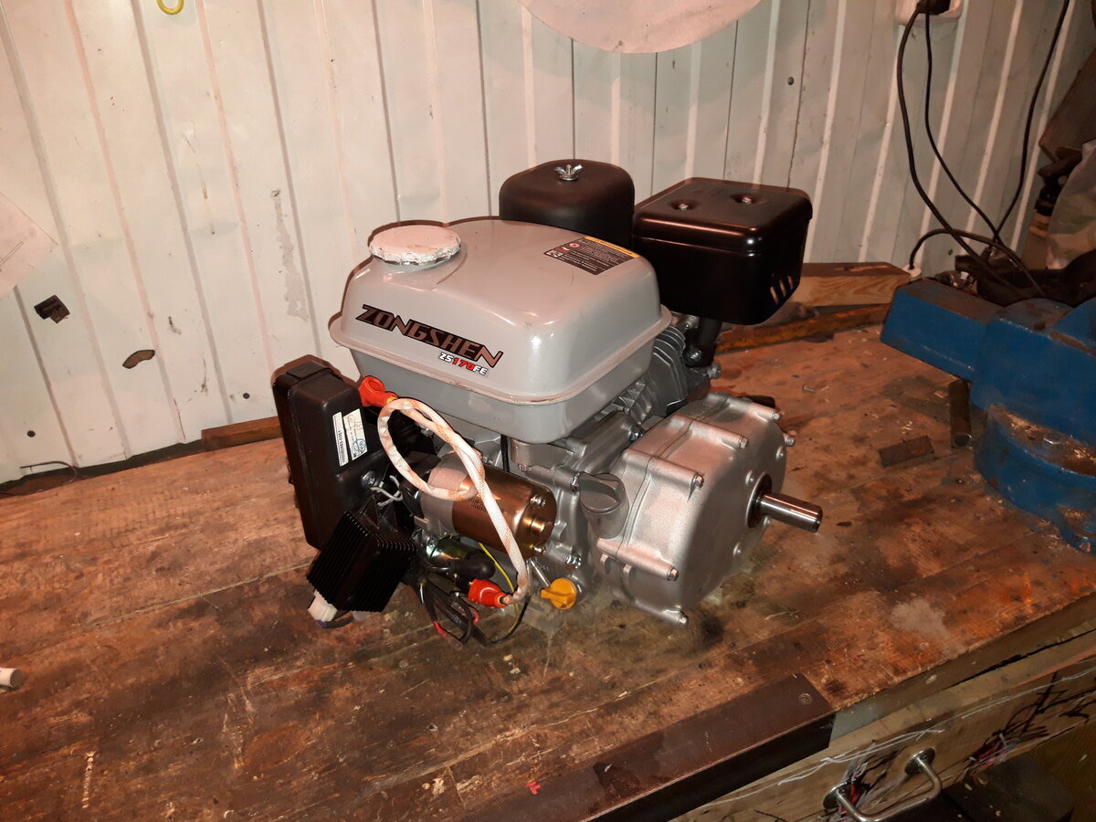

Двигатель с чего будите ставить?

Двигатель я уже купил. Зонгшен 7 л.с со стартером, с катушкой генератора 80 ватт, + редуктор 2:1 с центробежным сцеплением.

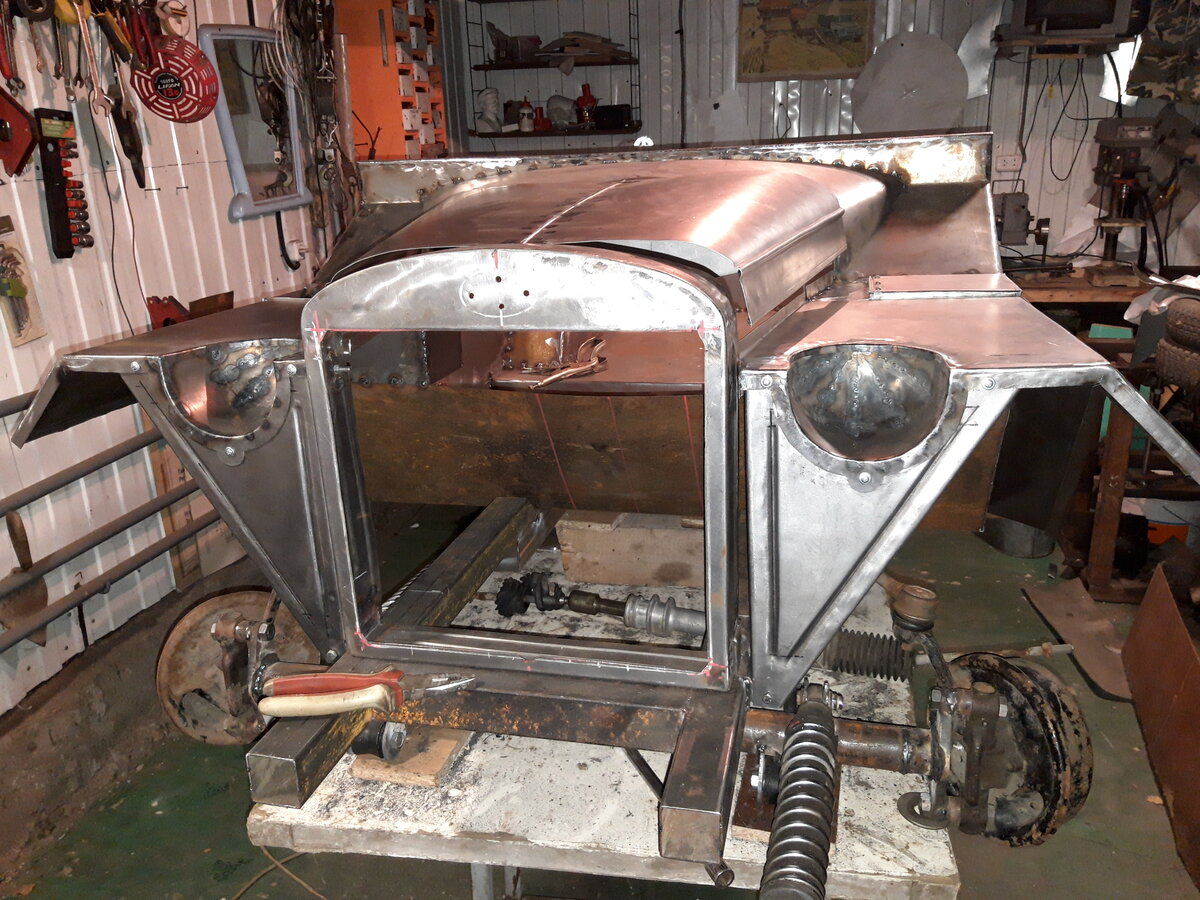

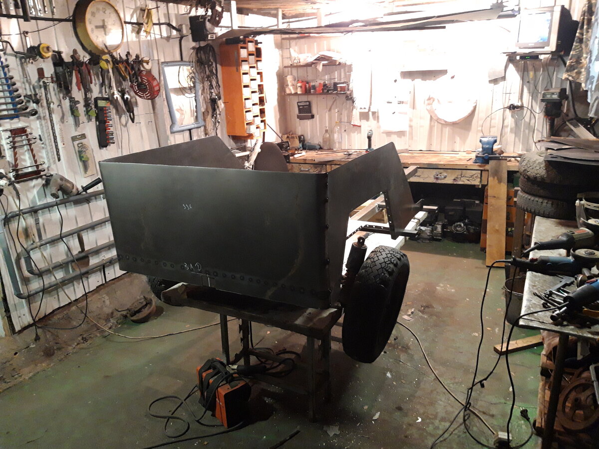

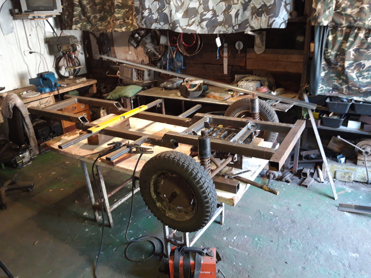

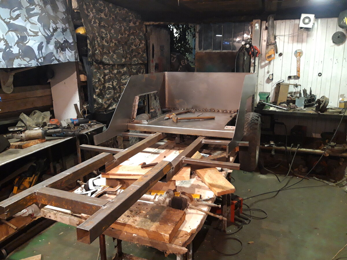

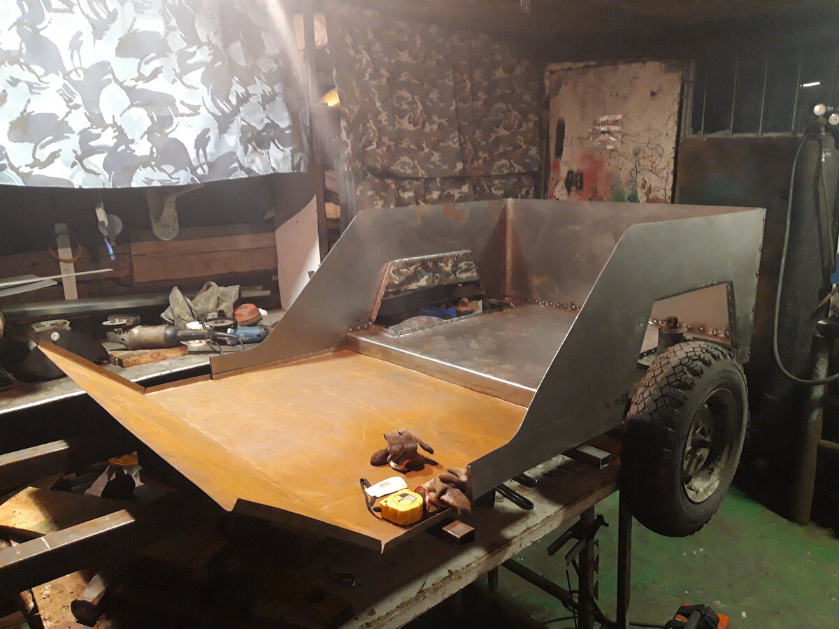

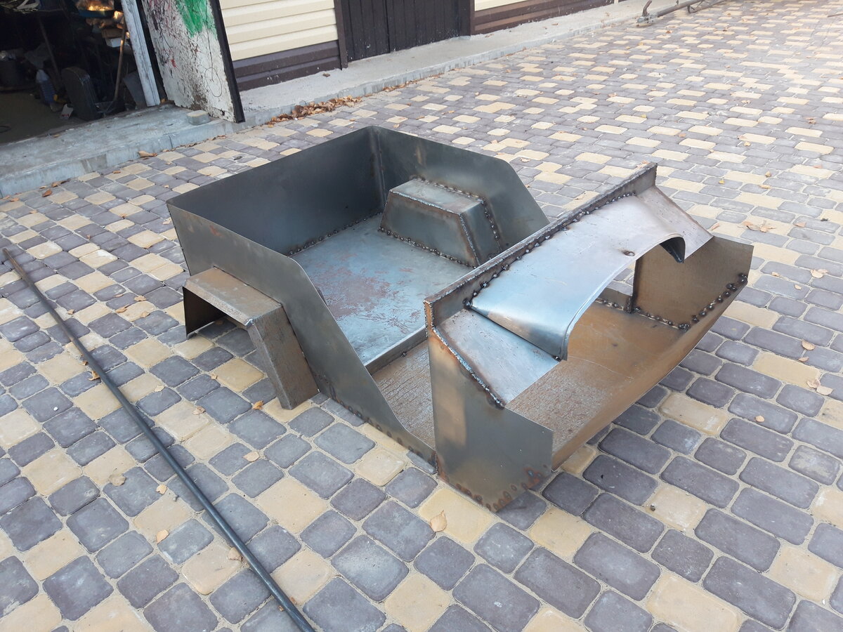

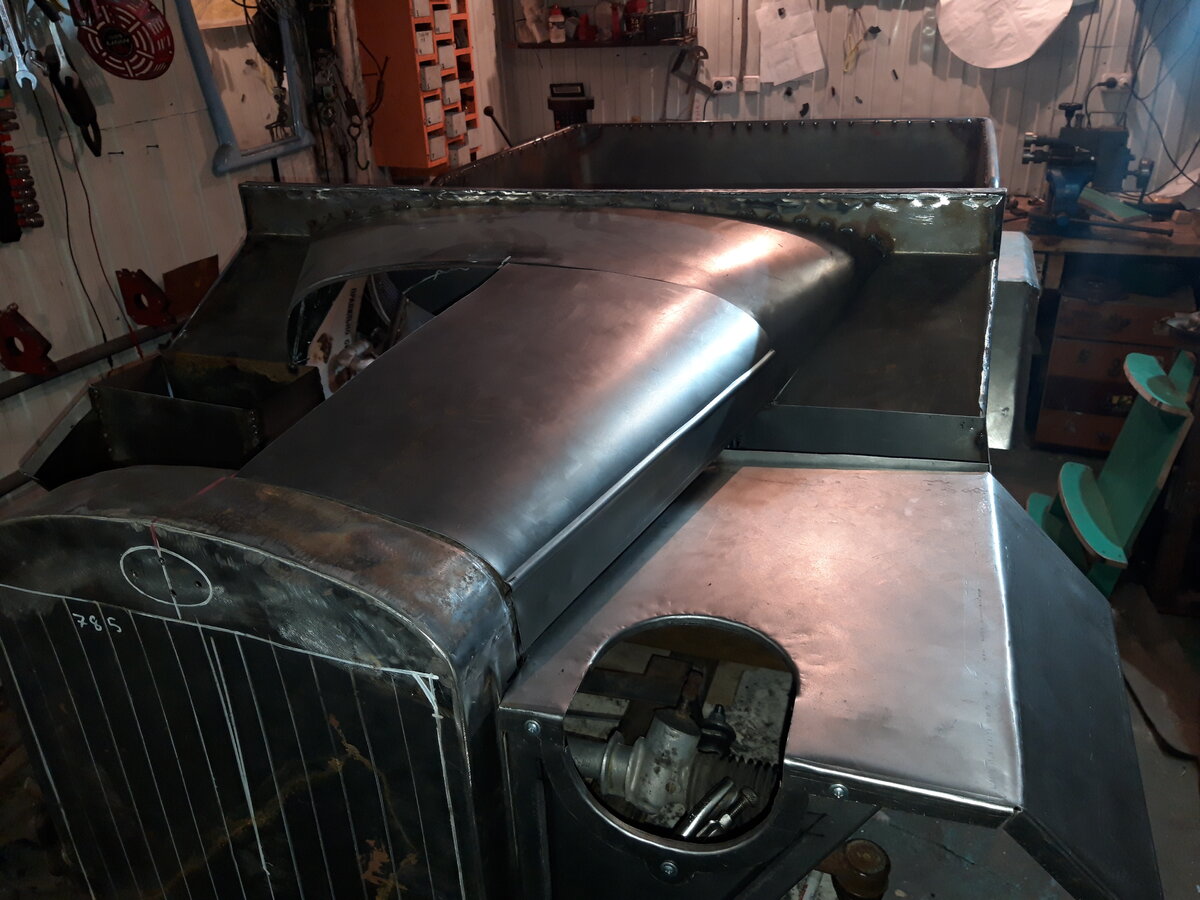

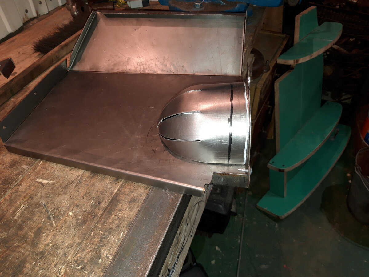

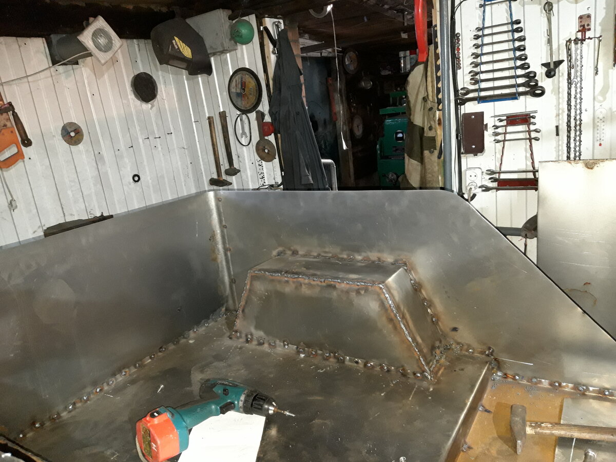

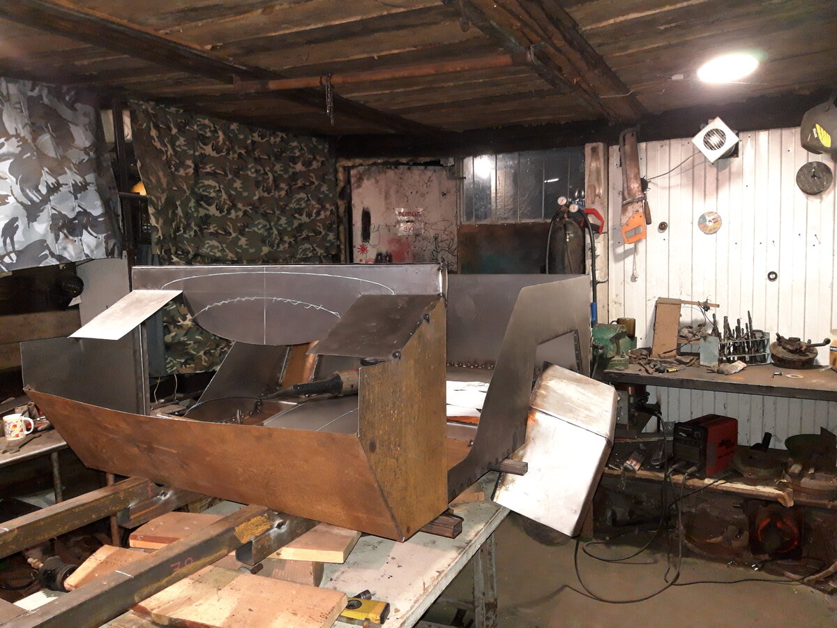

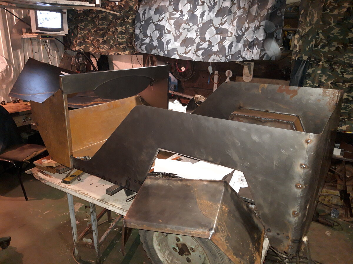

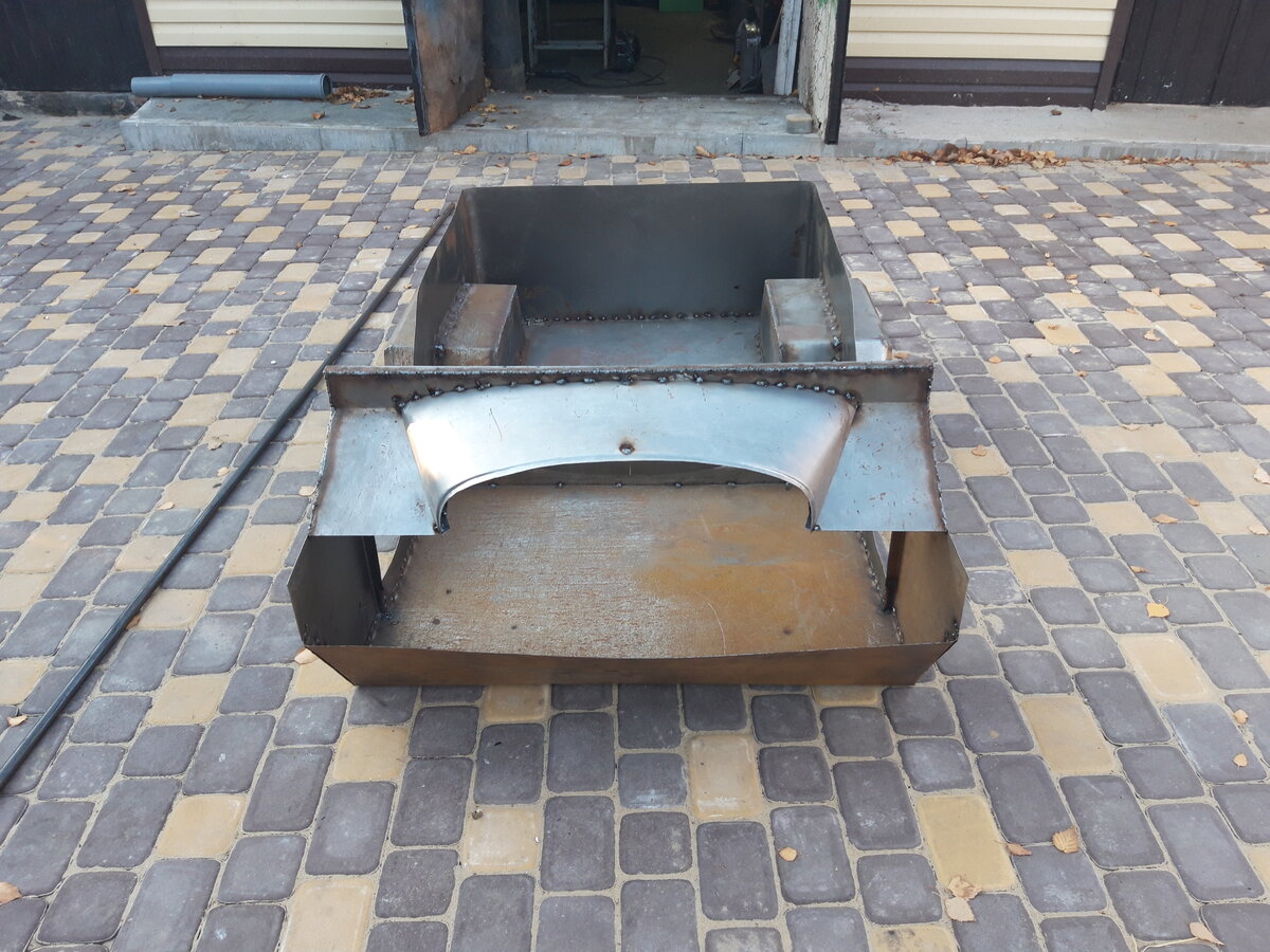

Какой масштаб я не знаю, а размер получился 2.20х1.19 м по осям колес 1.40 м, высота по лобовую рамку 1.15м. Выкладываю еще фото.
alex336
27.12.2019
72
445
37
Воронежская область

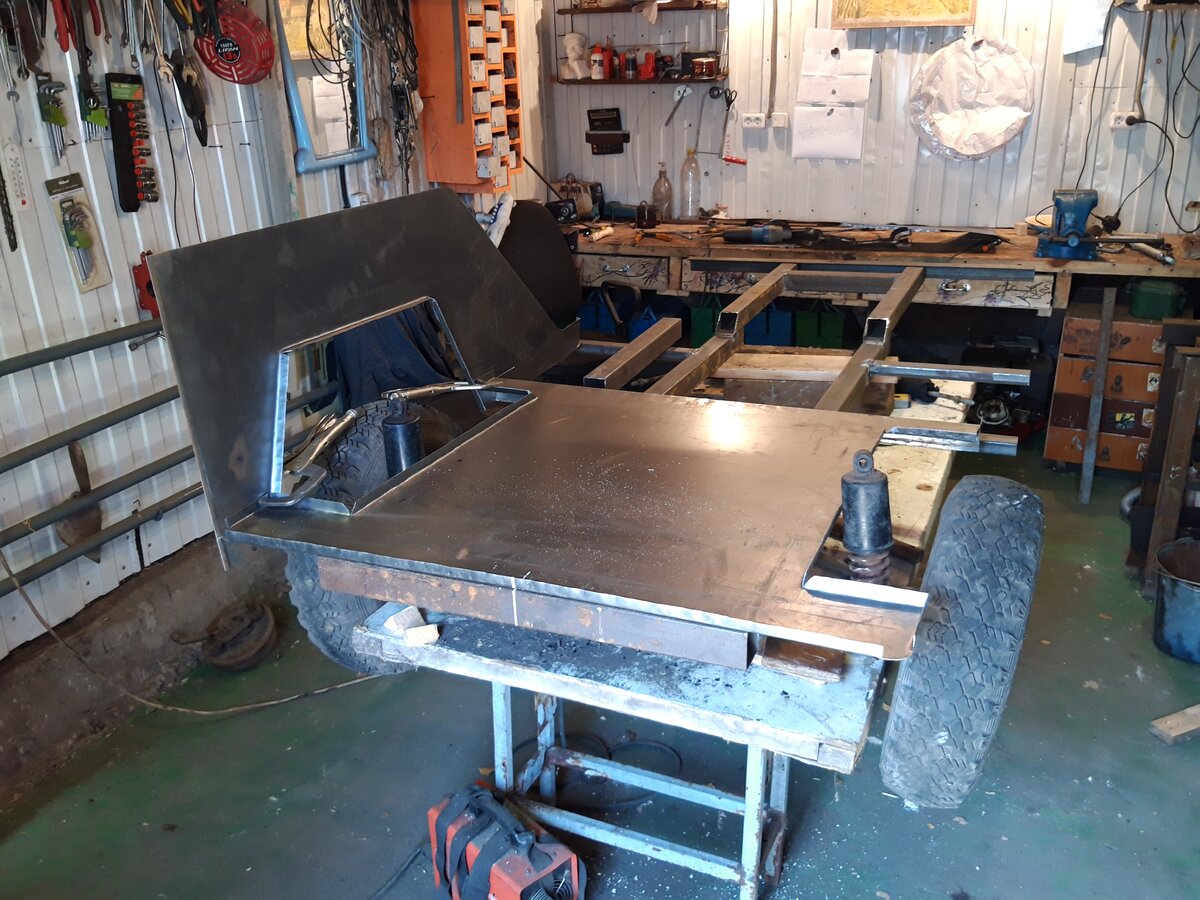

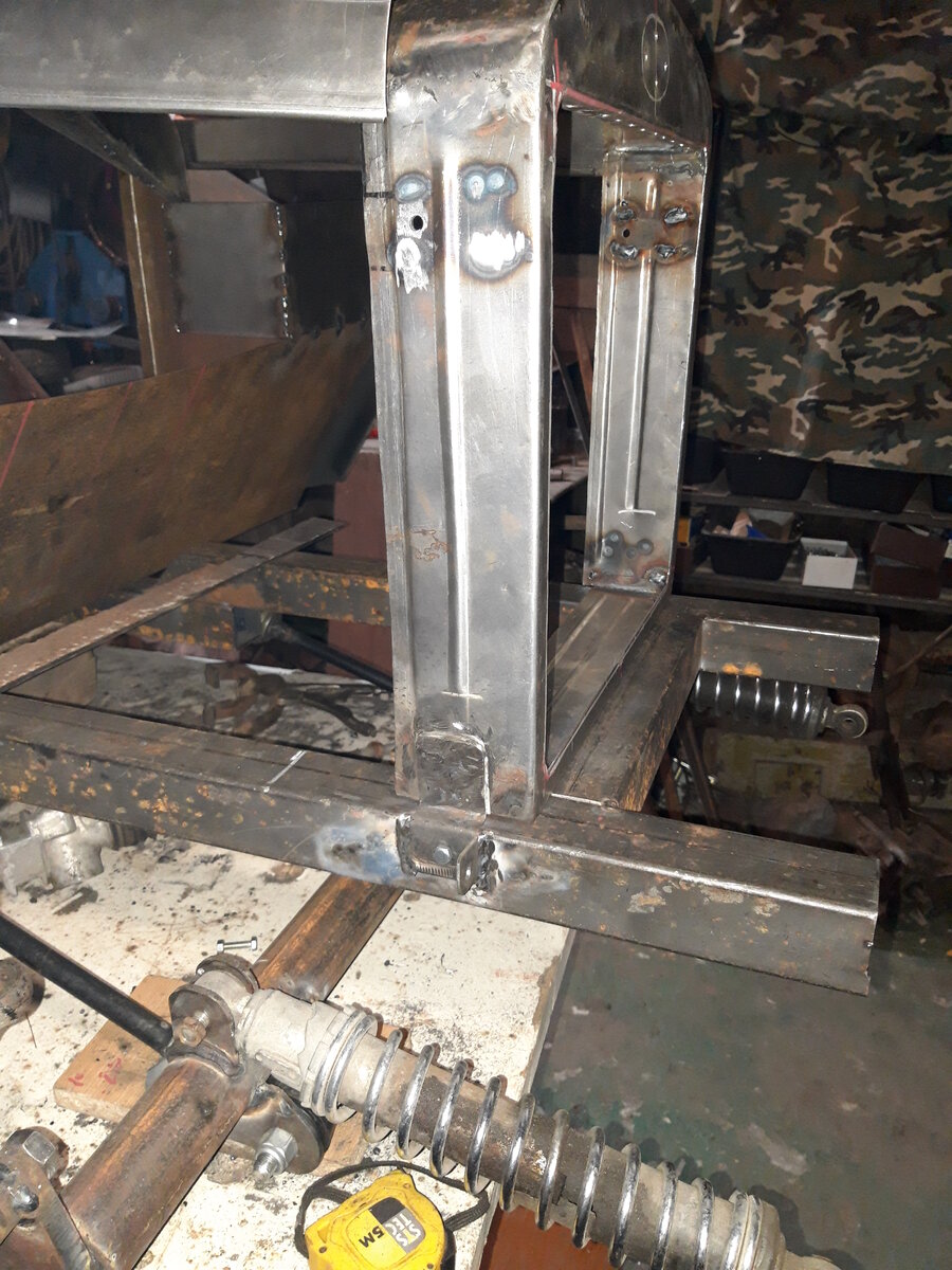

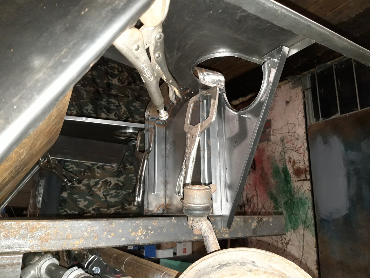

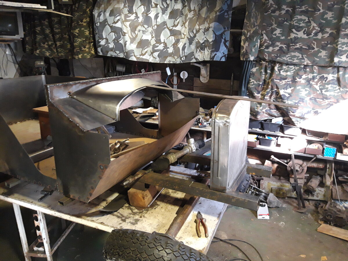

Задняя подвеска стоит от муравья там редуктор с задней передачей. Привод планирую сделать карданный через угловой редуктор. Скорость примерно подсчитывал 37 км при об. двигателя 3000, это вполне нормально для ребенка.

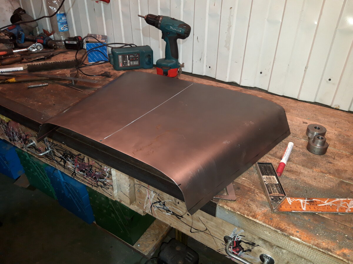

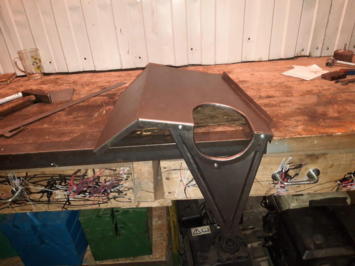

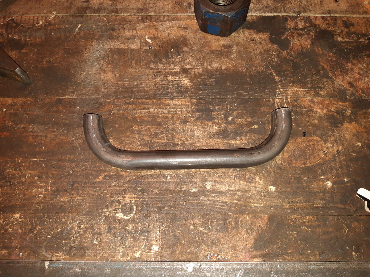

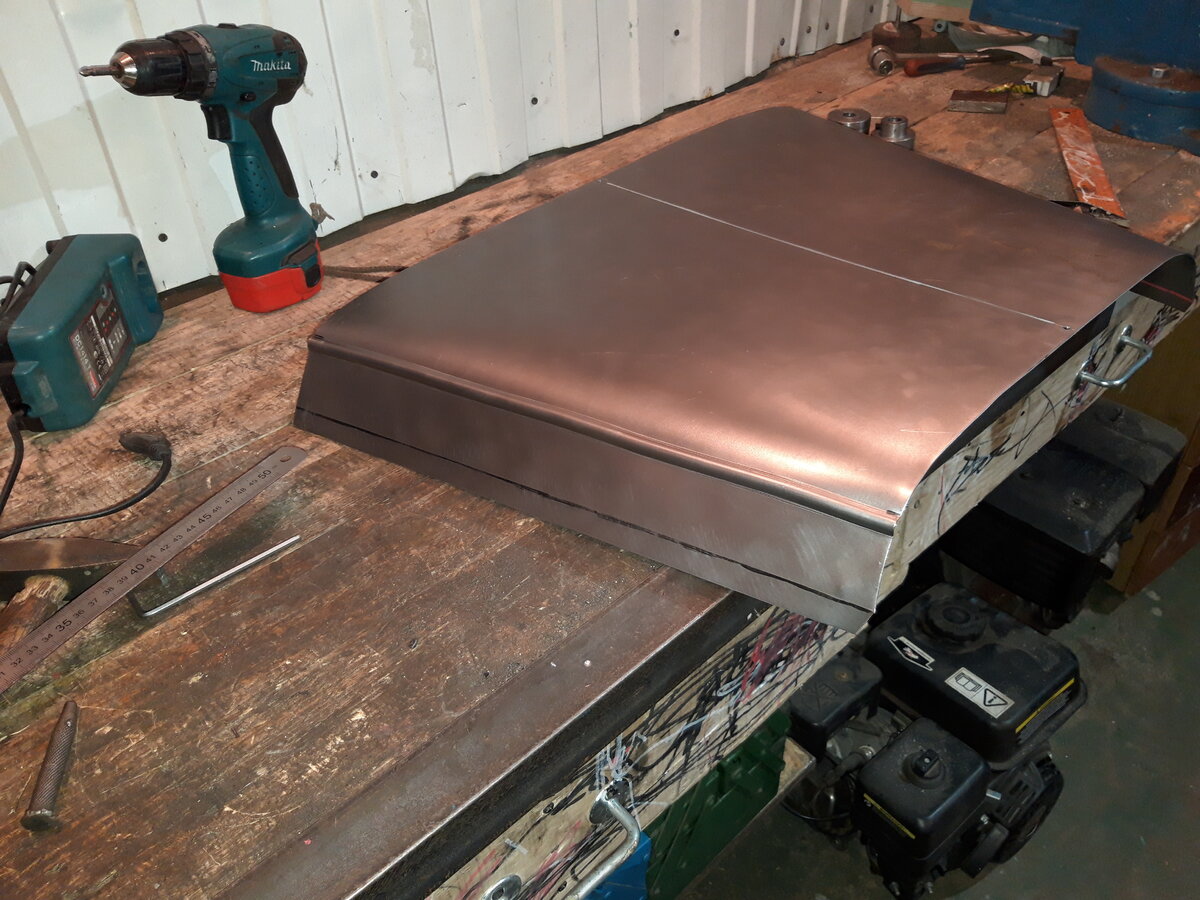

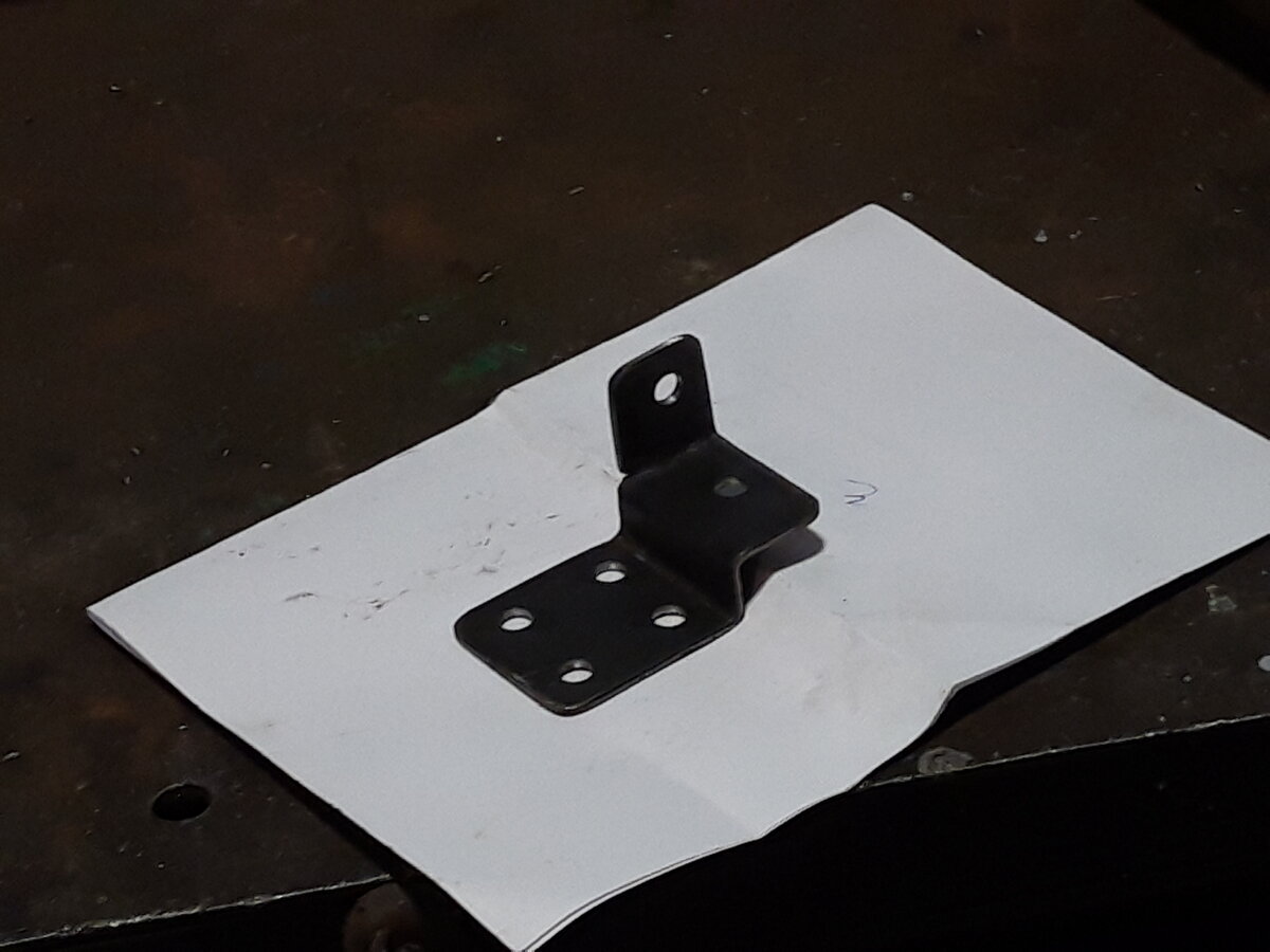

Сегодня уделил чуть-чуть времени сделал защелки для капота, потом выложу.
