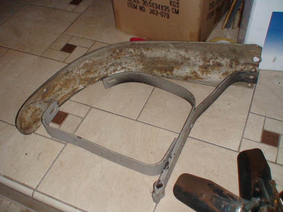

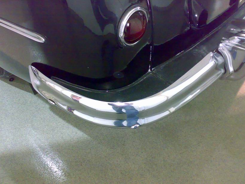

Начали про двигатель ЗИМ, закончили зазорами Победы. Раз уж есть такая тема про ЗИМ- хочу спросить про крепление заднего бампера. Мне встретилось два типа креплений. Первый- болты под клыками и по два на каждом из углов. А был вариант по одному болту на уголке. Когда произошло изменение конструкции? Кто что может сказать. Есть много фоток с различными вариантами- думаю для понимания будет достаточно этих:
