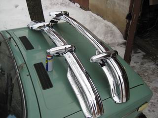

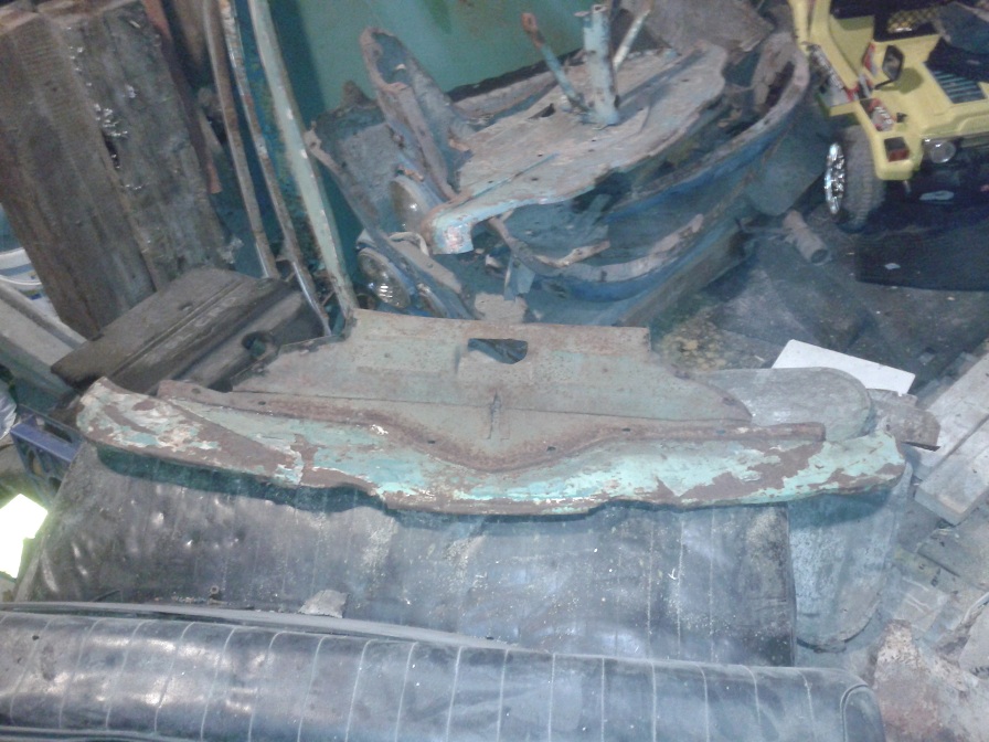

собственно вопрос на фото. один нормальный а к другому зачем то приварено лишнее насколько я понимаю. если я не ошибаюсь получаеться заднии бампер стоял спереди?
и про клыки возник вопрос: передние с дырками для крепления перемычки? если так то у меня они почему то на заднем бампере......

дырки в клыках под перемычку, могли поставить назад,ничем по геометрии от задних не отличаются, а передний фартук надварен фрагментами заднего. видимо действительно спереди стоял задний бампер. а потом его поставили назад - на место, вместе с передними клыками :)

спасибо за отвер.
лишнее, значится, удалим с помощью хирургичекои балгарки:) а клыки вернем на переднии бампер.

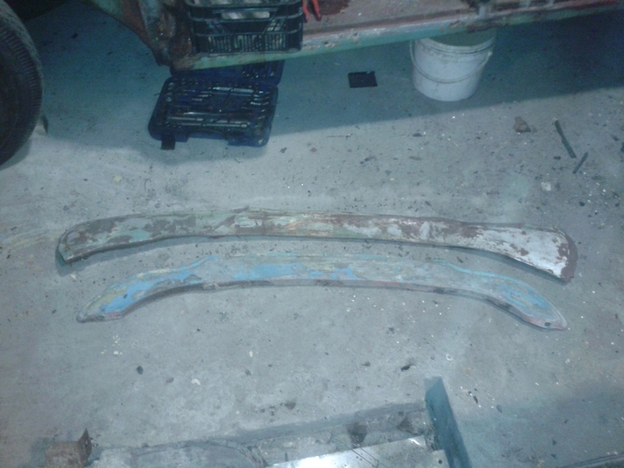

и снова про фартук, на этот раз заднии.... может кто нить объяснить почему они разные???? смотрел по крыльям-разницы нету. только у однои фонари чуть больше притоплены в крыло(зеленыи фартук). еще синий похоже целиком луженый, снят с победы с улыбкои..... зеленый стоял на тельняшке,бамперов от зеленои нету... сравнить несчем...

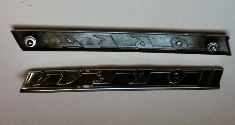

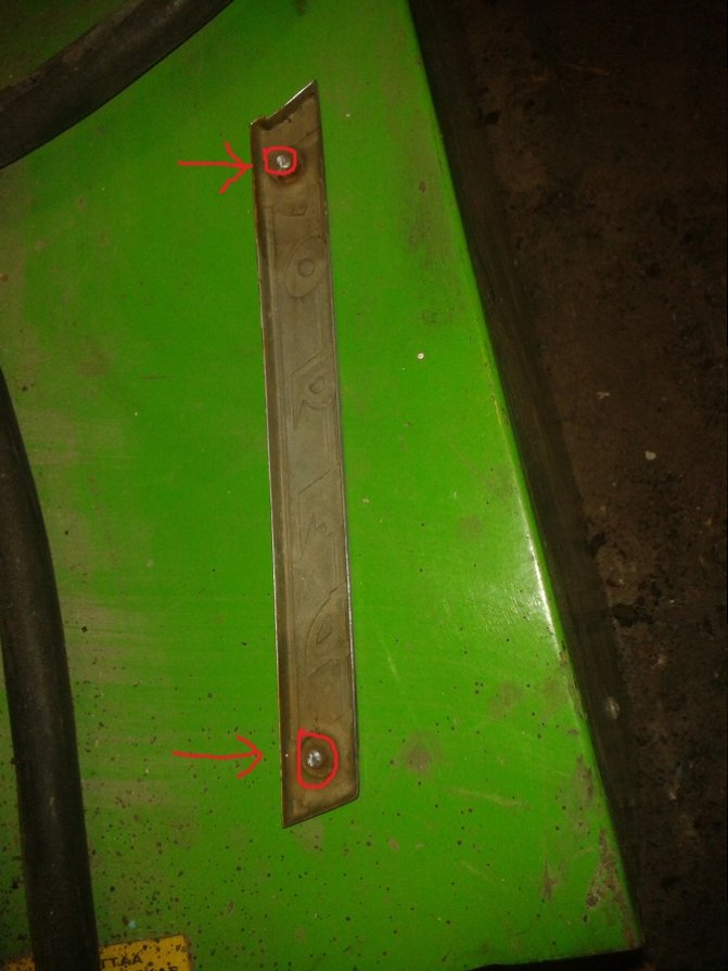

и еще возник вопрос всвязи со снятием всего блестючего, при снятии свернулись шпильки, из 5 штук 2 были каким- то образом ремонтированы, но все отвалилось. целои удалось только одну скрутить ... возможно ли это почитнить? если да то как?

на фото верхний фартук вообще потерял оригинальную форму, его на помойку наверное, нижний фартук в порядке. про шильды победа - я высверлил обломки тонким сверлом, потом в дырке нарезал резьбу, закрутил винтики, ставить не пробовал, как вариант - можно приварить заново шпильки

в этом то и дело что он вообще другои формы...... и он стоял на машине..... лично скручивал. бамперов единственное не было.... переднии точно по этому переделан.... не кустарный. видно что выштамповка.

А вообще чем отличается задний бампер от переднего? У меня задний на машине стоял, а ещё два лежали в машине снятые.Из этих двух какой передний а какой задний не совсем понятно.Приложил друг к другу все три вроде как одинаковые.
13 030
4 804
у заднего явно загнутые концы по сравнению с передним, плавно овальным
4 726
1 404
На фото задний с меньшим радиусом изгиба, т.е. загнут сильнее, другой соответственно передний:
Также по отверстиям под клыки можно определить.

Шпильки можно припаять на латунь. Но это надо разговаривать с медником или сварщиком. В принципе такое вполне возможно. Или на аргон сварку.
В любом случае необходимо обратиться к специалисту по пайке или сварке.

Если паять на латунь,то хром всяко погорит... :( Проще паять на обычный припой...с флюсом прекрасно паяется.
Недавно на решётку ( тельняшку) припаивал крайние держатели. Кислота+мощный паяльник и всё прекрасно припаялось... :D
