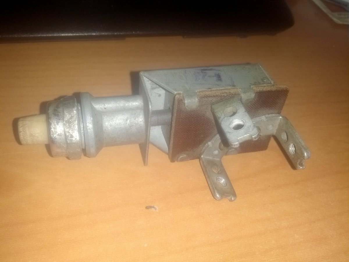

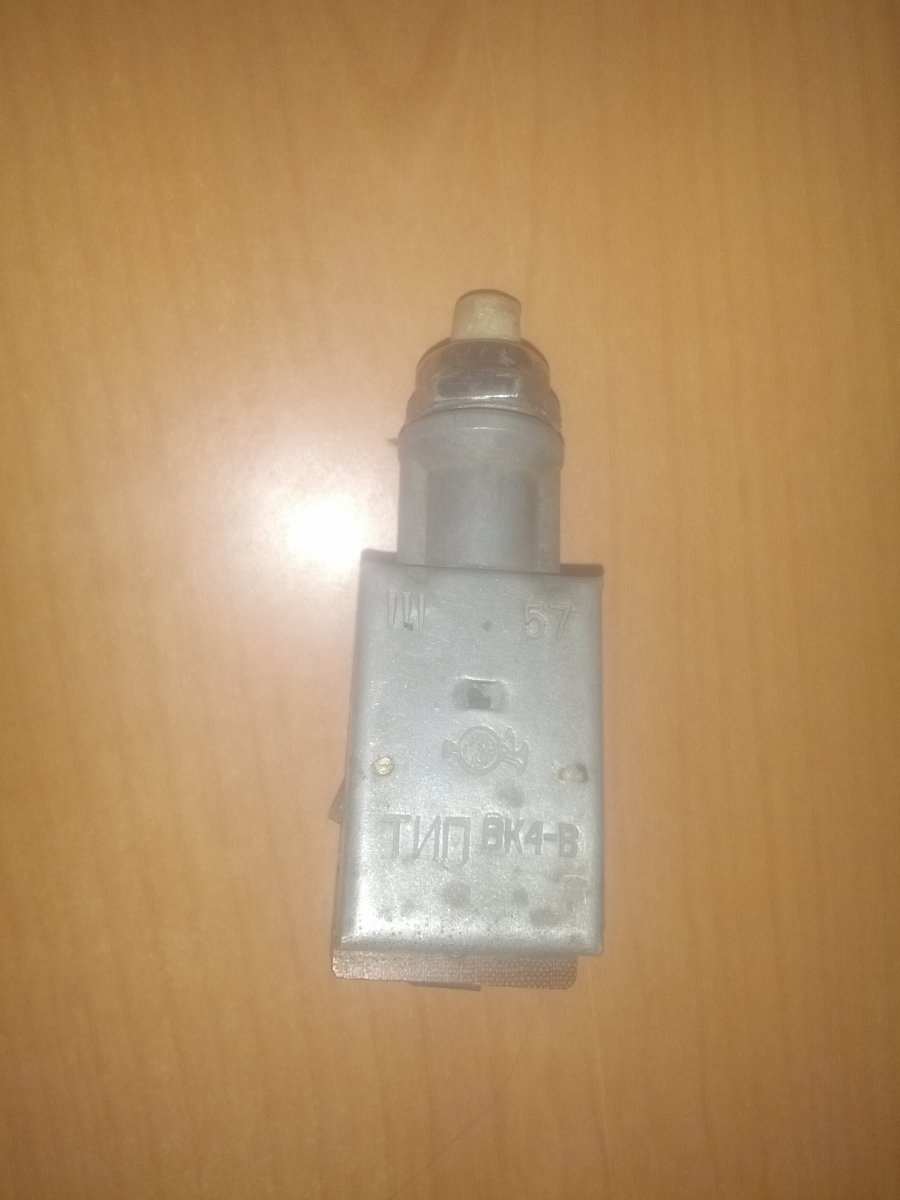

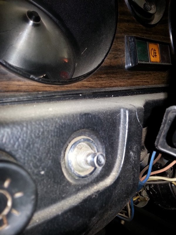

Куда-то пропали фото кнопки завода двигателя. Померяйти диаметр кнопки.! Посмотрел на машине у волги кнопка хромированная не большая и сверху закрывается металическим колпачком с резьбой. Попробую фото скинуть.
5 383
3 689
Походу это не от Зима,кто что скажет!

По многочисленным просьбам трудящихся и тунеядцев фото кнопки
