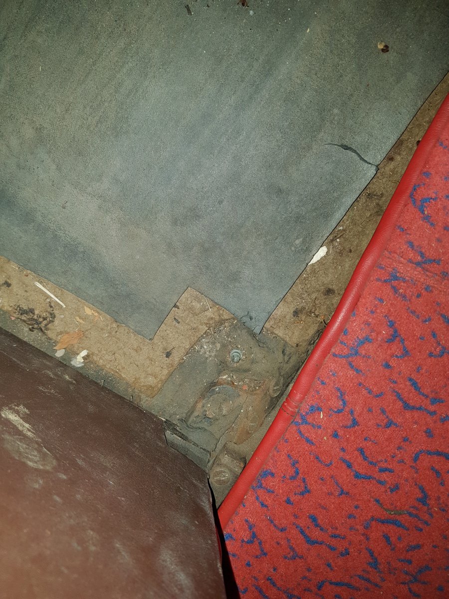

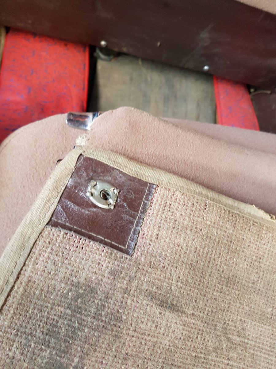

Подниму тему про кнопки на коврах. Вот коврики под страпонтенами имеют такие кнопки и ответные части (головки) на полу.
А я всё думал - что за странные штырьки торчат из пола :):)
