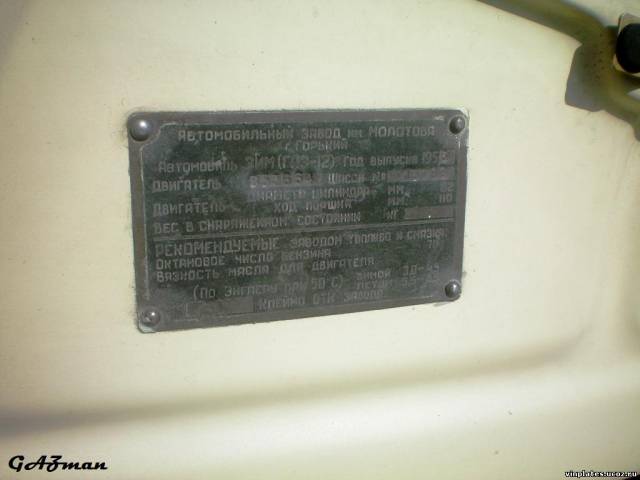

модель отделена звездочкой? Или просто номер652.. тра тата?

Благодарю, коллеги. Предельно ясно.
Что за мотор с гидромуфтой начинается с 652?
У зима должен начинаться с 12?
Заводской мотор ЗИМа начинается с 12*......., а у Вас мотор может быть с любого транспортного средства, комплектовавшегося двигателем ГАЗ-51.

Двигатель ГАЗ 652,карбюраторный 90-сильный форсированный двигатель-шел на автобус ПАЗ 652.

Да. Что-то про паз говорил владелец.
Спасибо.
Он еще рассказал что у зима на карбюраторе конический диффузор, а у этого иной. С ним якобы максималка выше. С его слов 125кмч он ходит стабильно. Только масло надо погуще лить изначально. Двиг меняли в 67 вроде до сих пор стоит.

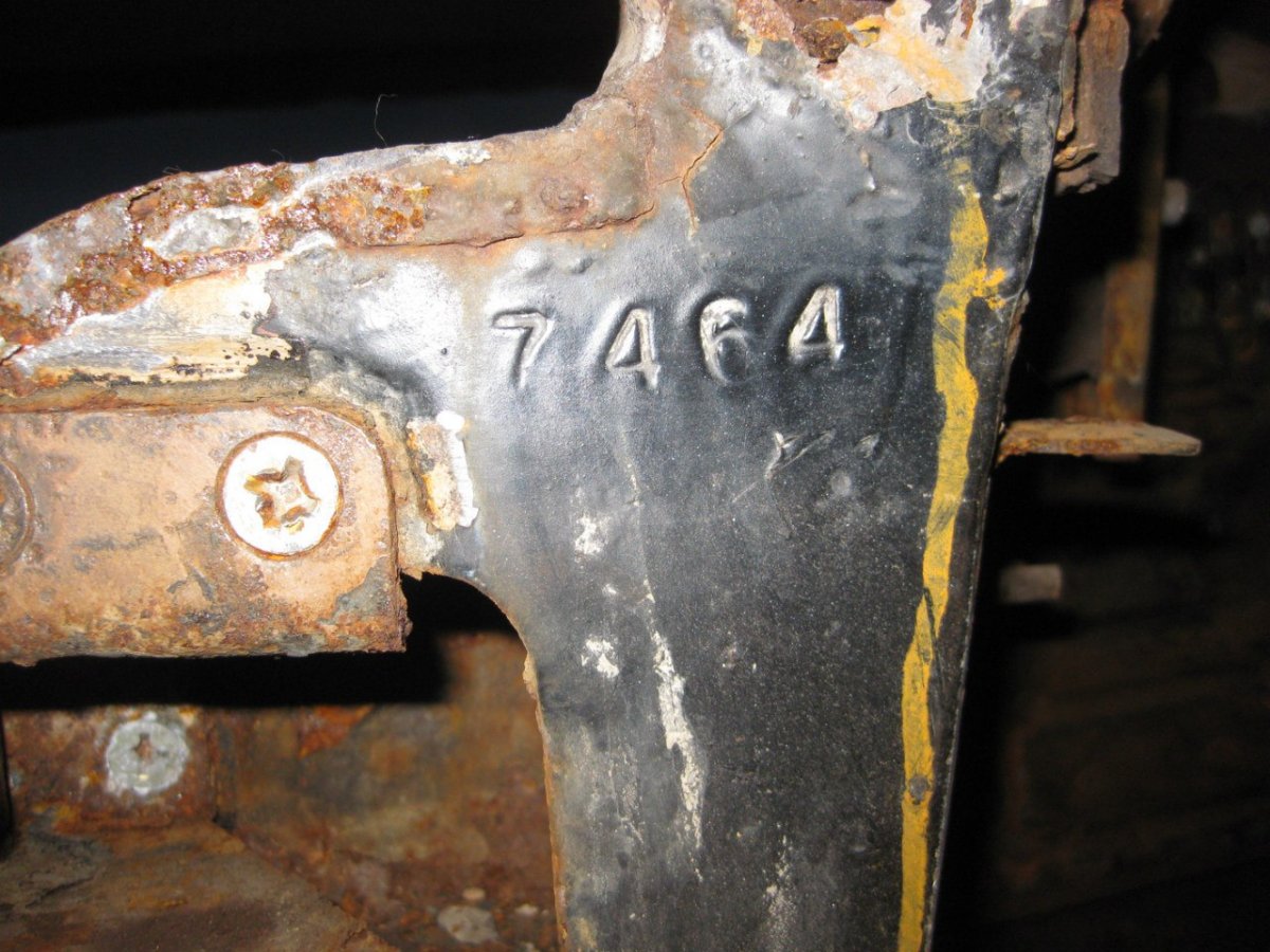

У моего номер на стойке совпадает с номером на табличке (№7464)

Он на всех такой должен быть? Так как на этом авто больше на волговский похож. Но это 58 год.

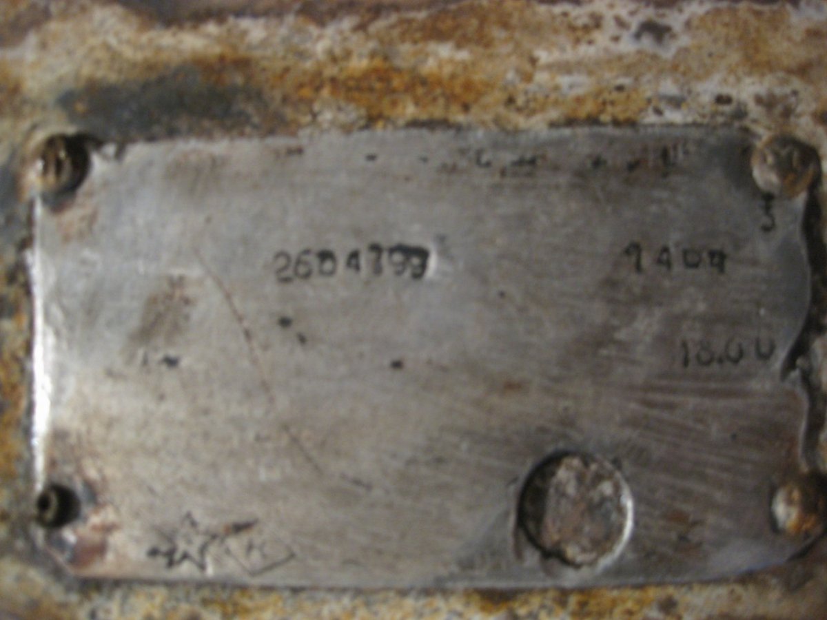

16 357
10 924
13 439
5 958
если считать ремзаводовские как отдельный подвид - то да. но на Вашем фото похоже одна клепка уже не слишком уверенно держится, чаще они намертво прикипают за свою жизнь и не выскакивают без внешнего воздействия. Если экспертиза докажет факт прошлого снятия/установки будут проблемы(((
