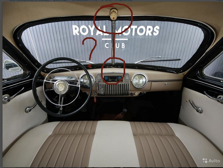

вот отметил. как это понимать?
ЗИМ этот конечно имеет много косяков, но все же.

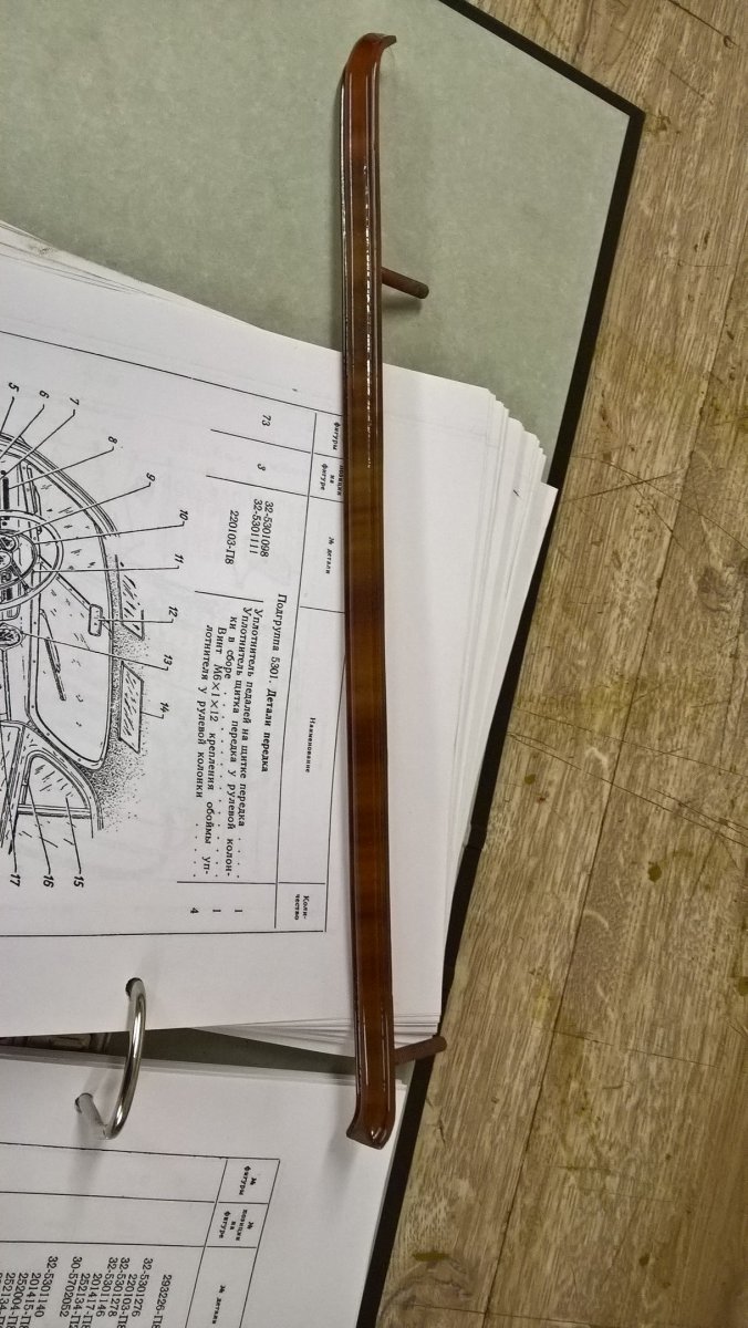

Пороги номер 14, 17 насколько сложноискомая деталь? и про передние пороги 24, 25 детали тот же вопрос.
maximush
21.12.2014
394
133
Санкт-Петербург г. Пушкин
У меня есть второй комплект планок порогов. Могу продать.
Славик и Димон
06.11.2011
4 221
97
Супер-сложно искомая деталь номер 17. Это резиновые порожки.

Про пороги понятно. Что с кнопкой дворников? На этом варианте тоже самопал какой-то или просто никто не в курсе?
Славик и Димон
06.11.2011
4 221
97
однозначно, самопал
Выключатель дворников куда-то убрали, перенесли. Антенну восрали от Волги или Победы. Что тут спорить? И сама машина хламная. Сделана на 400 тысяч, тупо заработать...
лимузим
11.11.2016
213
17
однозначно, самопал
Там и сзади телескопы стоят. Но ручка сверху от антенны?

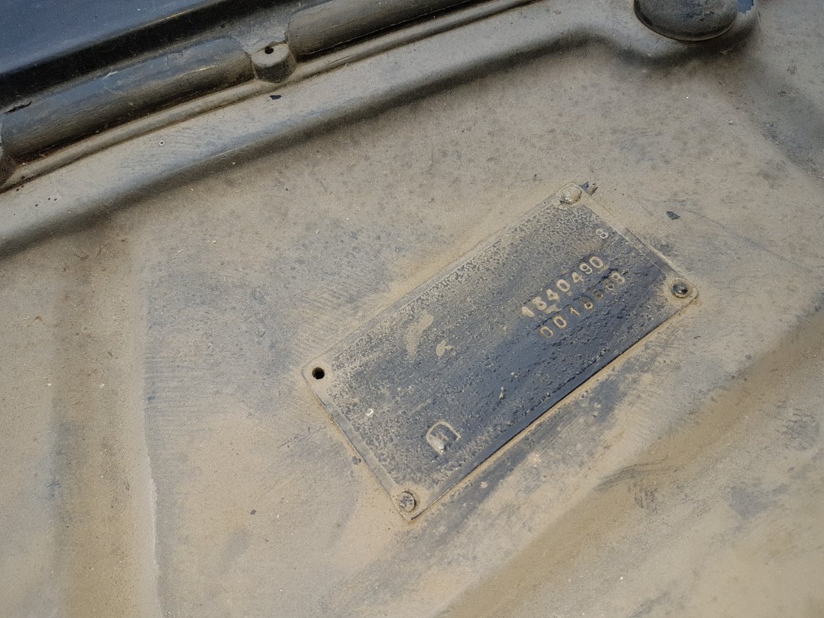

Ребят. Подскажите.
Сегодня зим смотрел один.
У него на стойке передней двери 5 цифр.
На табличке под капотом эти цифры не повторряются.
На движке тоже другие цифры. Это нормально?

Вот такая табличка под капотом. Это нормально?
сталкер
02.01.2008
641
82
очень похоже. У меня такая же. Только номер поменьше.

на табличке шасси и мотор. кузов на стойке.
лимузим
11.11.2016
213
17
просто на стойке номер кузова, его нет на табличке, а мотор менялся, его тоже нет теперь на табличке
Итак. На табличке номера чего?
Мотор начинается с 652*
Гидромуфта есть. Владелец сказал что в далеком 67 году родной мотор поменяли на этот. Что это за мотор?
лимузим
11.11.2016
213
17
1947
29.03.2016
134
247
Ярославль
Верхний номер 1340490 - номер двигателя, установленного в 1958 (как Вы говорили, его заменили в 1967)
Нижний номер 0018568 - номер шасси (с номером кузова на стойке совпадать НЕ должен)
