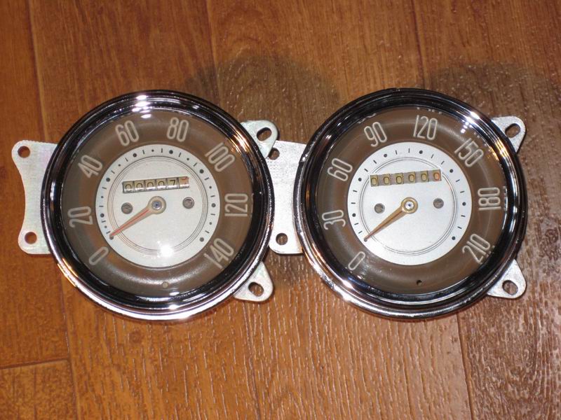

у меня есть на обоих стеклах закалибался их совмещать когда перекрашивал кольцо приборки с бежевого в черный, а на запасном спидомтре как ты и говориш все на одном стекле, такчто бывают разные

Выложите пожалуйста фото вашего спидометра, в оригинале цифры на плоском стекле нанесены с двух сторон, с одной чуть толще, от этого они и кажутся обьемными. Второе стекло защитное сферическое, без каких либо нанесений.

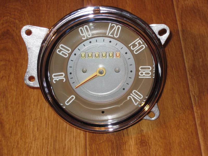

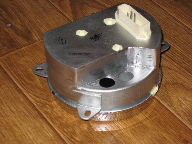

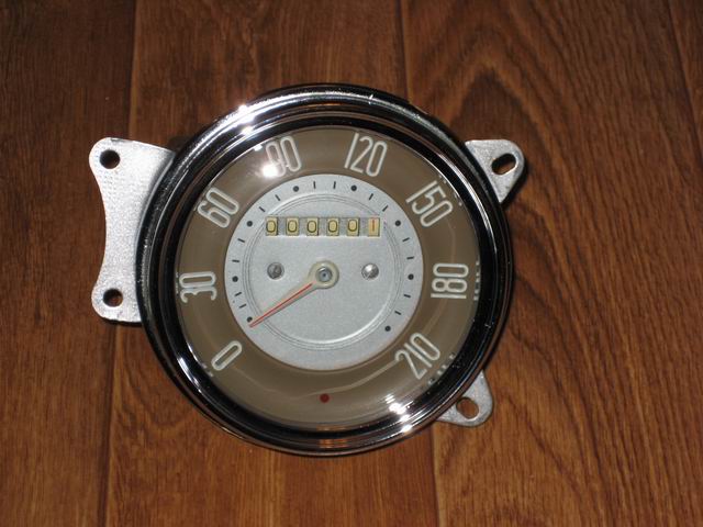

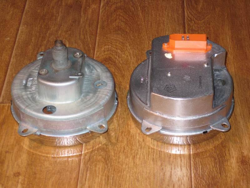

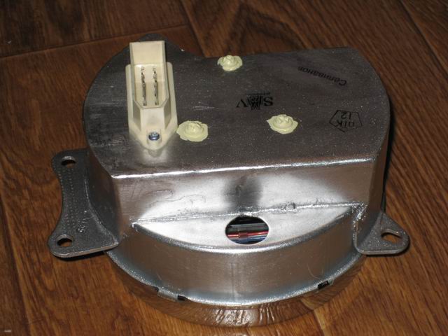

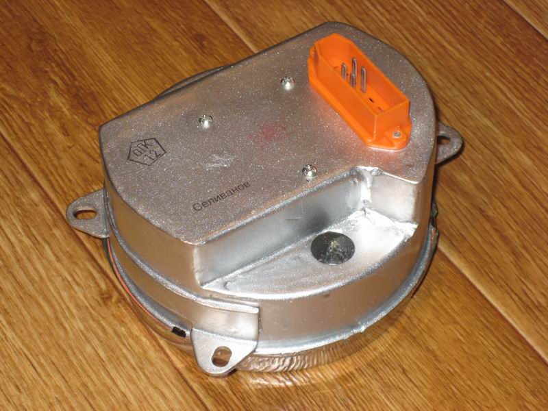

Только сейчас могу ответить на свой вопрос. Вижу, что интерес к данной переделке есть. Постройка прибора была затеяна по заказу одного уважаемого форумчанина. Целью было поставлено максимальное сохранение внешнего вида прибора, при этом спидометр должен был быть современный электронный, шкала с соответствующей градуировкой. Ниже привожу фото того, что из этого вышло.

Шикарно!!! Просто супер! Дпаже отдел технического контроля прошёл )))
А почему стрела желтоватая такая?
4 807
1 622
Стрелка, по моему не выбивается из общей картины, причина небольшого отличия цвета скрыта глубоко в экономике :)
И к тому же так она более заметна, что придает прибору большую эргономичность.

Сегодня получил прибор, так сказать, "на руки". Дифирамбов не будет, оценка по существу.
Выполнено изделие крайне аккуратно, точность проработки мелочей (а именно до них я всегда докапываюсь) просто ювелирная, оцифровка под любым углом выглядит как оригинальная. Обычно подобные вещи получаются лучше на фотографиях, здесь же тот редкий случай, когда всё наоборот. Держишь в руках и отпускать не хочется! :lol:
Михаил, большое тебе публичное СПАСИБО за хорошо выполненную работу.
Желающие могут посчупать (при мне!) чистыми руками, пока не поставлю на машину. Живу в Люблино, в будни вечером дома. Если чё, в личку.
З.Ы. Пионерам, пенсионерам и групповым экскурсиям скидка. :mrgreen:

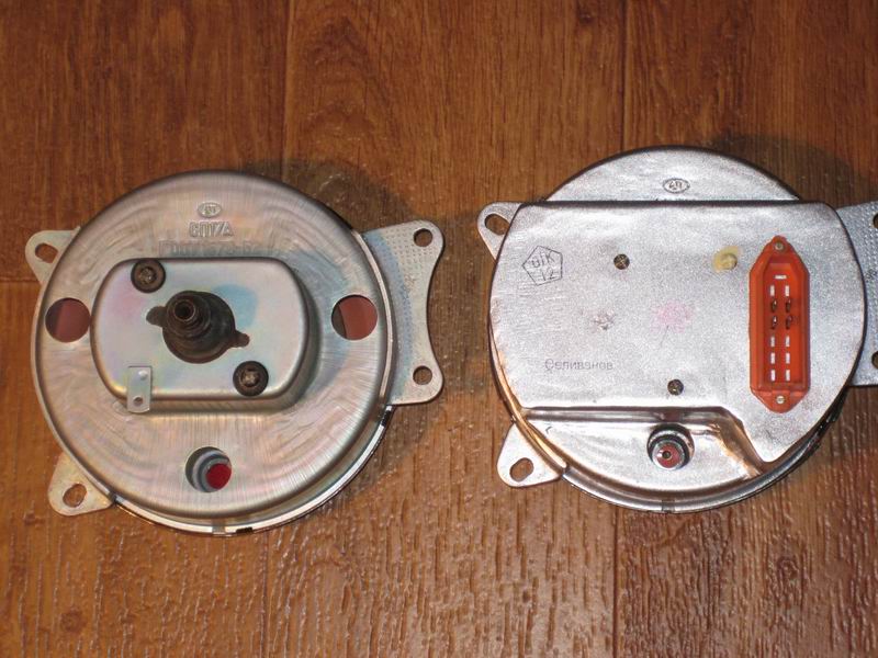

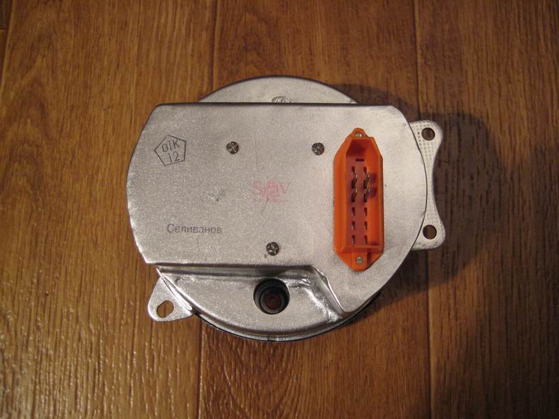

Для М20 Побед с современными двигателями, модернизированный спидометр. Особенностью является современная начинка, работает спидометр от стандартного электронного датчика скорости (тросики больше не нужны) , деление шкалы до 210км/ч, высокая точность показаний вплоть до максимальной измеряемой скорости. Внешний вид максимально приближен к оригинальному, благодаря чему модернизированный спидометр будет гармонировать с другими оригинальными приборами и с интерьером салона в целом. Заказ на изготовление электронного спидометра принимаю по телефону, указанному ниже.
Решил показать крайний вариант собранного электронного спидометра. На фото видны два отверстия под патроны с лампочками освещения прибора. При желании, данные отверстия можно не делать, при этом встроить внутрь корпуса светодиодную подсветку, а контакты подсветки вывести на общую колодку спидометра. В самом первом спидометре отверстия под стандартную подсветку были сделаны, но в кадр попал прибор до сверления.
Также, стрелка стала иметь точный заводской окрас.
