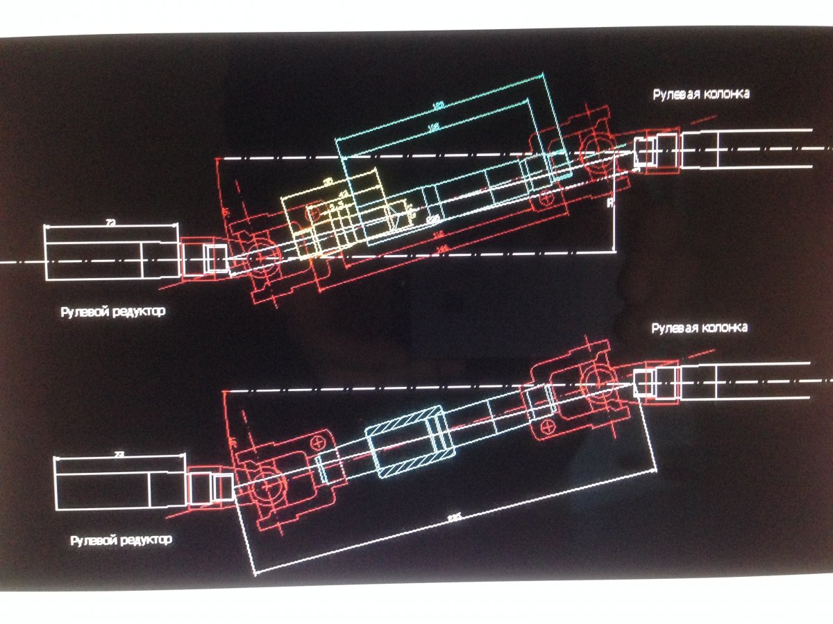

Так мне лучше что есть переделать или ЭУР поставить ? Что посоветуете?

Я бы плясал от того что есть.

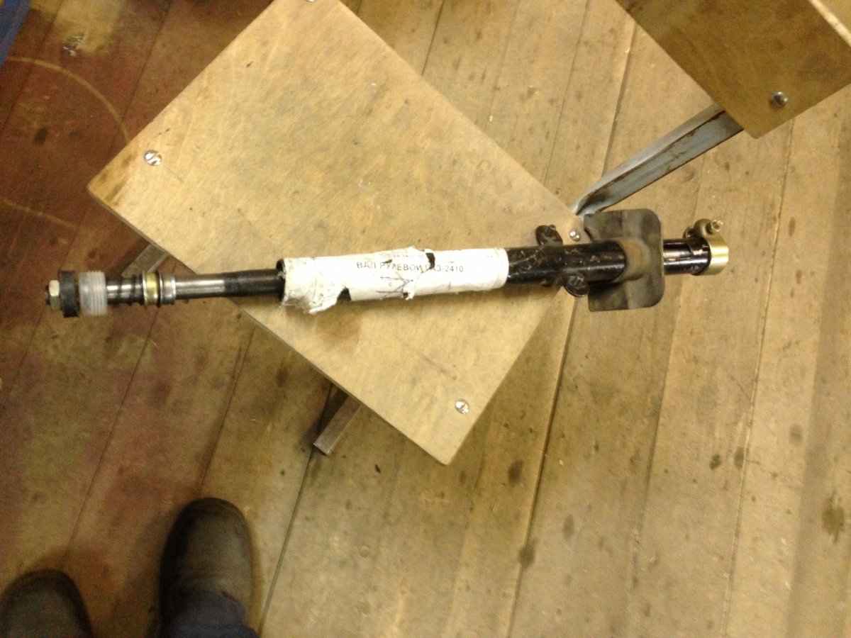

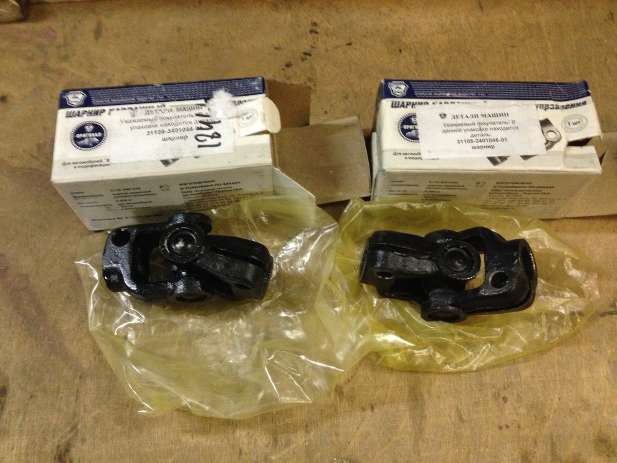

Поставить колонку в проектное положение по победовскому чертежу и соеденить карданной промвставкой. Мой вариант нижний, шлицевые взяты от старых валов рулевых редукторов, карданчики - "товары-почтой". Удачи.
