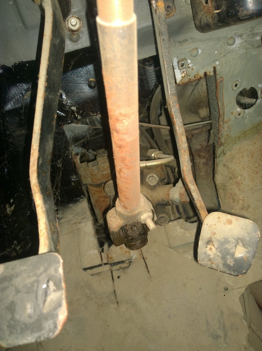

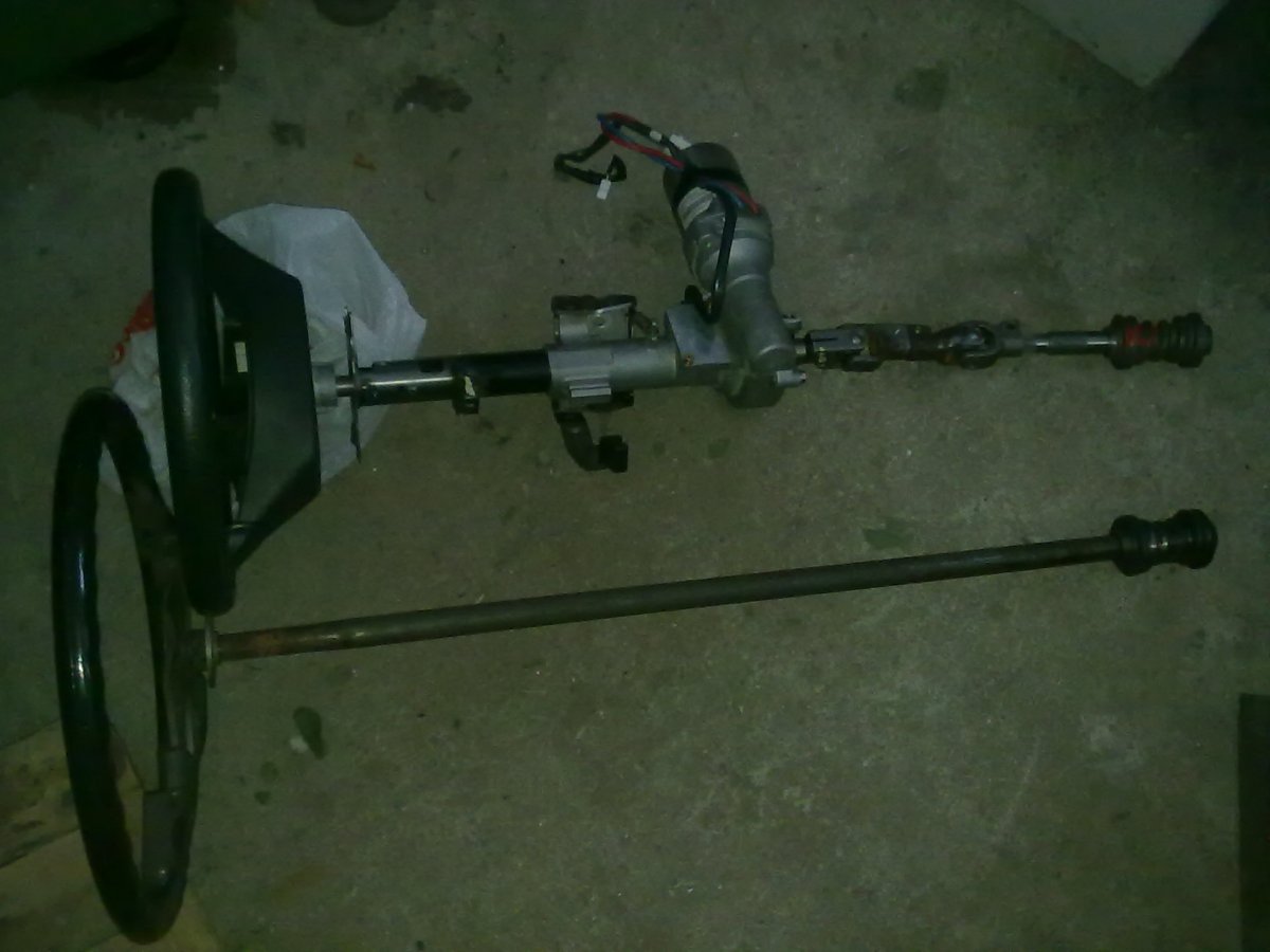

Добрый день друзья!!! Собственно такой вопрос если поставить электроусилитель от Ваза приора или калина и т.д выдержит ли она массу автомобиля ? т.е при управлении не будет ли нагрузка ? у меня то стоит гидроусилитель от Волги 3110 вместе рулевой колонка, аж слишком огромная 4-ая часть колонки "заходит" в салон , Поэтому хотел поставить электроусилитель !!

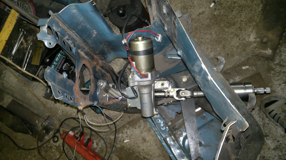

Генератор менять в комплекте обязательно,тока жрет будь здоров электро кселитель!
В принципе все встает нормально, ни чего лишнего. Балка передняя я так понимаю тоже 3110? Стоит у меня колонка от 2410, еще два карданчика с промвставкой добавлял.

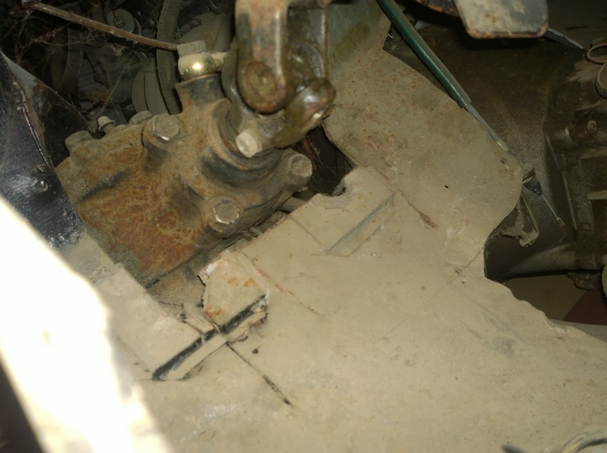

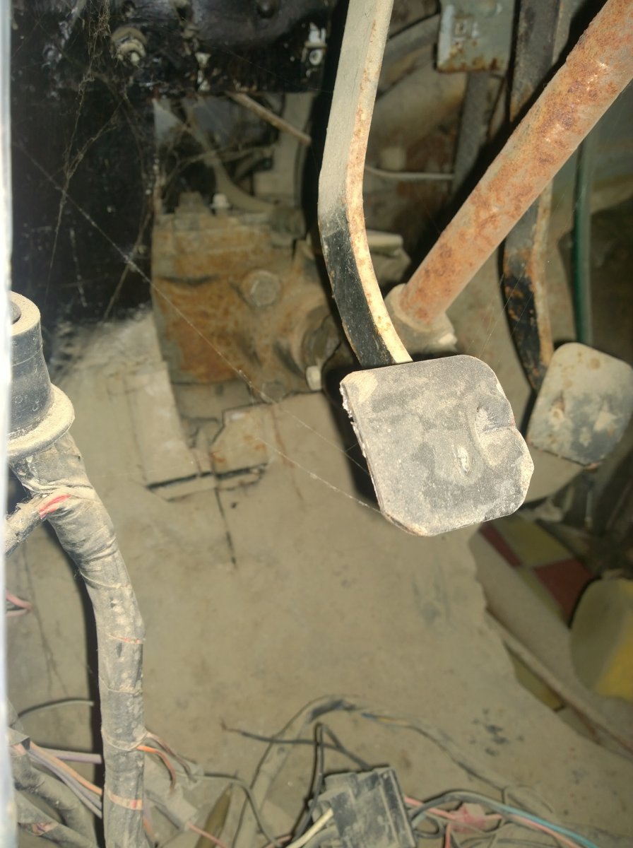

Рулевая 31 уже стоит как я понял!?
Градус угла очень большой,руль крутиться без закусывания?
