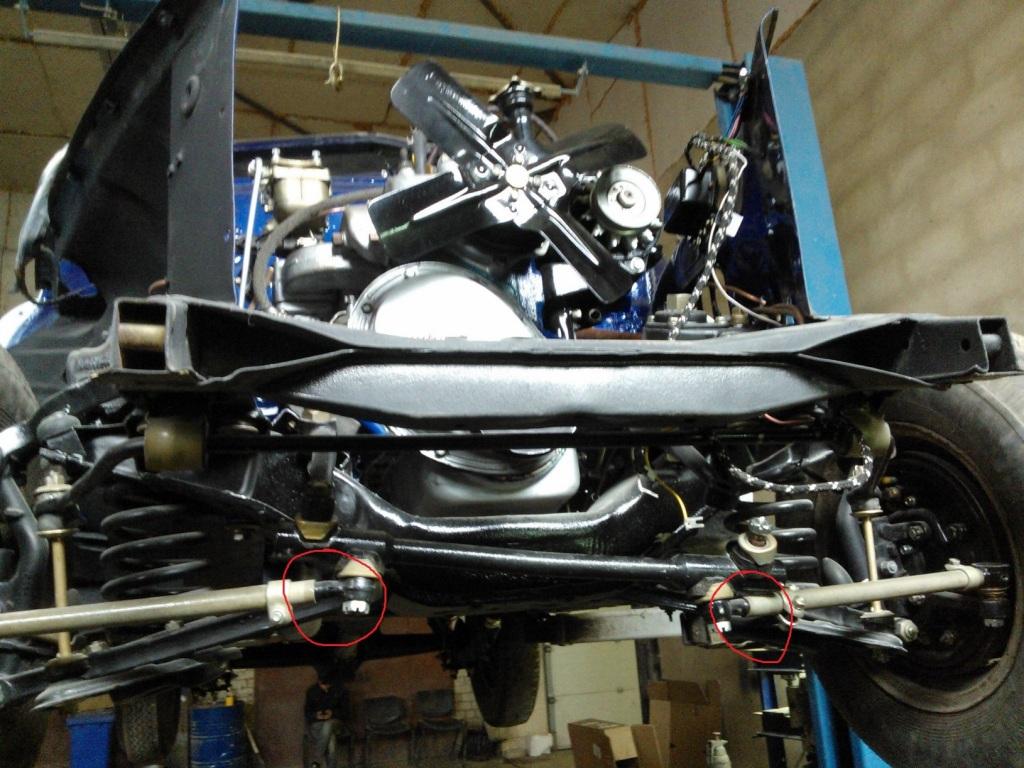

Итак отчитываюсь - все бесполезно, размеры все ОК! Все совпадает. Нижние рычаги стоят правильно, передний спереди, задний сзади. Балка не гнута. Длинна скрутки боковых тяг - 37.5, как и должно быть. Среднюю тягу перевернули, установили как надо, т.е крайние тяги крепятся позади. На рычагах поворотных кулаков маркировка 20-************. Вобщем все идеально, а колеса врастопыр! Бляха муха, не знаю что делать, резать тяги очень не хотелось, не люблю я так, делать надо все как положено.
Что еще может быть?
На что еще обратить внимание? Где рыть? :cry: :cry: :cry:
Если можно, измерьте пожалуйста расстояние между рулевыми пальцами от правого до левого.
А сами поворотные рычяаги на цапфах на своих местах?
В общем остался последний вариант, у тебя на машине лонжероны расположены уже и балка немного разрезана и сварена по середине. А трапеция не родная. Единственный вариант отрезать тяги )
Так их по другому не поставишь :|

Поворотные рычаги стоят правильно.На фото видно

А ранее на этой балке трапеция какая была? случайно не газ-21?
Рычаги которые на цапфах газ-21 и М20 различаются длинной и углом изгиба.

Danila сказал(а):
А вот тут подкрутить не пробовали?
Там запас 1 см с каждой стороны, а колесо враскоряку сантиметров на 10!
3 426
4 267
Похоже, она просто перевернута. :D
Из-за этого - боковые тяги отходят под другими углами, и схождение не выставляется.
И регулировка средней тяги тоже может потребоваться.
Блин, да какой там перевернута! Машина даже бита не была! Когда песочили было бы видно. Да и какое отношение кузовные детали имеют к передней подвеске???
Какая регулировка средней тяги? Давайте по существу :wink:
3 426
4 267
Посмотрите на трапецию. У Вас не вставлен палец в рычаг редуктора. А если вставить - отверстия в средней тяге для пальцев боковых тяг будут смотреть вперед, а на фото, которое разместил Данила - они смотрят назад.
+100500, только не рычаг а видимо сошка!

Блин, мужики! Ну мы же не совсем безрукие! Конечно все вставили, и тягу среднюю перевернули. Просто фотография давнишняя. Результат тот же
они и должны смотреть назад...

Сошка рулевого и маятниковый рычаг сфотографируйте поближе, вероятно они инородные, и длиннее чем родные.
Ок, завтра
3 426
4 267
Еще вопрос.
Повортные кулаки от кого? Не от 21-й ли Волги в сборе? То есть, кулаки с сошками вместе?
Если да - то вот и причина. Сошки из комплекта ГАЗ - 21 сильнее "отогнуты", так как трапеция ГАЗ - 21 короче Победовской.

Чудес не бывает. По крайней мере в этом вопросе. Или неправильно собрано или не то установлено. На второй стр. на фото слишком много витков. Вообще то в моем опыте на тягах витков по 5-10 выглядывало.
Возможно сама балка деформирована. У меня были балки .крепления сверху имели расхождение до 10 мм. Как клином. Должно быть параллельно. Большое расхождение тягами не компенсировать.
Ну и регулировать надо на земле , а не на подъемнике.

Всем спасибо, развал-схождение вывели. Всё ОК! :D
Нашел в закромах две скрутки с крайних тяг на 1 см короче, тож Победкины, по крайней мере стояли на Победе. Длинной не 37.5 а 36.7 см. Установили, свели - всё на месте :wink: Счастлив.... Теперь дальше пошли...... неожиданно лопнул верхний хомут привода КПП, подтекает ГТЦ в соединении с трубкой. Вобщем вылезают косяки по-маленьку. Есть и приятные новости - салонщики натянули потолок, идеально! Ни одной морщинки :D
