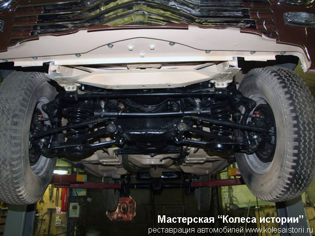

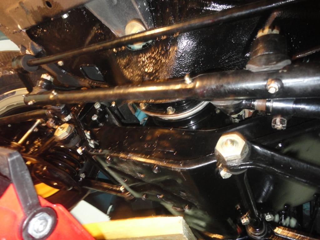

Борюсик
19.03.2009
335
С-Пб Ломоносов
на последнем фото, боковые тяги ЗА средней тягой, а на пред идущих перед!!!!!?????? щас иду в гараж... за одно гляну на своей, вообще надо по книжке посмотреть как должно быть.
13 421
5 879
должно быть как на последних фото, жаль пока еще болею и фото не сделать, как и замеры
Ставрополец
08.03.2011
998
273
Ставрополь
Делал как здесь:
Блин! Точно! А сразу то и не бросилось в глаза )
Зилгаз, у тебя так не только тяги длиннее но при первом же выезде тяги погнуться и повырыватюся, ты посмотри на плоскость качения боковых тяг отностителньо перемещения колеса в том положении в котором ты их поставил? То что шарнир имеет условно чуть большую степеь свободы чем просто роликовый подвес это не ознапчает что он должен работать во множестве плоскостей )
