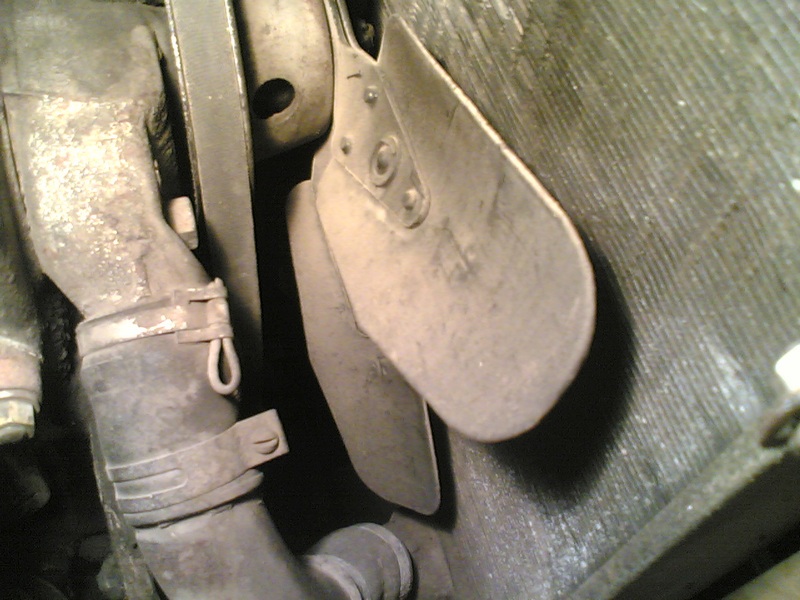

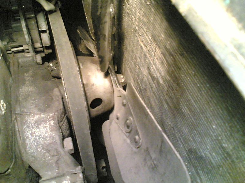

если есть фото автомобиля оборудованого доп вентилятором- прошу в студию. хочу одну из машин оборудовать так же.
Talik
15.01.2008
156
г.Серов
Вот сфоткал вентилятор что у меня установлен (от 53-го).
Диаметр у него почти полностью перекрывает площадь радиатора.
Этим летом по необходимости среди недели пришлось съездить в Екатеринбург - та еще поездочка была (температура около +30С). Трасса + город и ни разу до красной зоны стрелка не доходила.
Про жалюзи вообще не вспоминаю потому как давно убраны, да и зачем они нужны, если залит тосол и стоит волговский термостат?!
9 320
909
Спасибо огромное! Это то что нужно, у мнего лопости как бы над помпой, а тот что я хотел приторчать сделан так что у него лопасти сильно вперёд выдаются...
