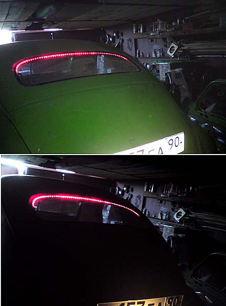

Многи победолюбы и победолюбители, с дрейвнейших времён, ставят дополнительную секцию стоп сигнала. И ставят они её в самые разнобразные места, кто не любит морочится тот просто на полку под задним, а кто любит, так в самые неожиданные и трудоступные места )
Действительно, в 21м веке информотивность стоп-сигнала, в следствии увилечения плотности потока и средней скорости движения, имеет очень важное значение.
Не секрет что родной стоп сигнал (скажем ему спасибо, что он есть) очень не информативен и находится в непривычном для соверенных участников дорожного движения месте. Однако, сам я не желая портить родные подфарники врезкой дополнительных лампочек, а крылья врезкой дополнительных фонарей, долгое время есздил без доп секциию. Постановить дополнительные фонари на заднюю полку мне тоже не казалось хорошей идеей по причине ухуждшения и так плохой видимости и нарушения внешнего вида...
Но, к великой радости время вносит свои коррективы не только в сам процесс эксплуатации но и в его качество!
Походив по "юному рынку" в глахаз у меня стало рябить от обилия диодной светотехники. И тут я вспомнил что на многих иномарках стоп-сигал доп секцией размешается в верхней части заднего стекла в вде свтодиодной полосы. "а почему бы и нет" - подумал я.

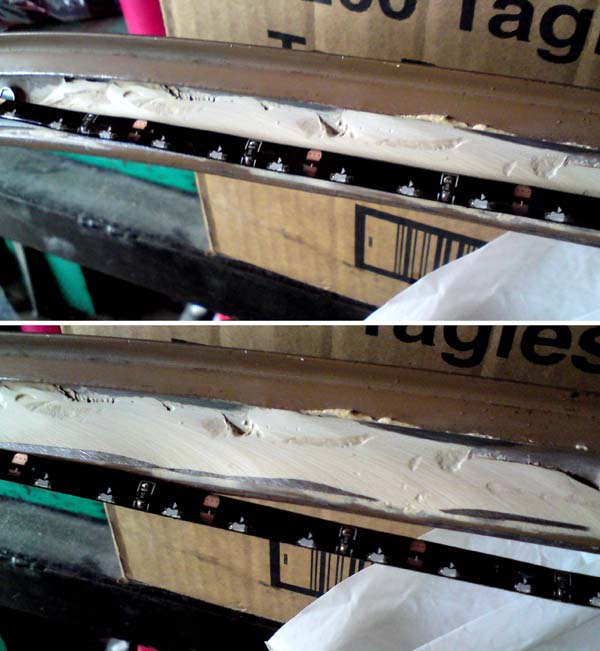

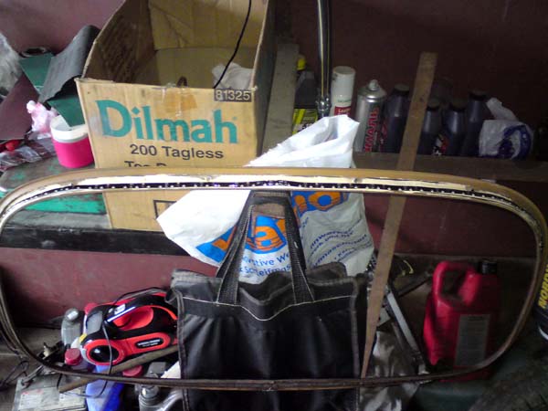

осмотрев рамку заднего стекла победы я обннаружил щель между самой рамкой и резинкой уплотнителя. Ну вот и место чтобы спрятать ленту!

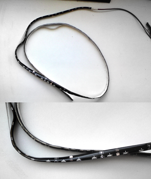

Итак, я купил полметровую полоску с красными боковыми диодами.
На рамке я из шпатёвки сделал плоскость на которую предпологалось клеять ленту.
Получившуюся поверхность я зачистил и покрасил хамерайтом. Краску после высыхания заматировал и прикеял ленту.
А дальше всё просто, один конец массе, а другой к клемнику в багажном отсеке... Ну и вот результат.
На дороге не проверял, но думаю сигнал от такой секции увидят все, а саму секцию никто... Сибистоимость работ 500 рублей за ленту остатки шпатлёвки и тюбик клея.
Всем удачи на дорогах! :wink:

отлично получилось. :D

Отличная идея, но можно было бы ленту покороче использовать, имхо. Просто прямой отрезок сантиметров 20-30, нет?

если короткая то по бокам повороты добавить. пусть лучше длиньше будет, а то как говорят "не смотри на ПОПЫ ,а смотри СТОПЫ" :D

очень даже неплохо получилось,но мне кажется это больше походит на праздничную элюминацию чем на стоп-сигнал.интересно как все это видно при дневном свете из машины двигающейся следом ну хотябы метров с 5?

Чтобы это не было похоже на иллюминацию, можно микронкой нарушить силиконовую поверхность ленты, тогда она будет более ровномерно светится. Или посадить ленту чуть глубже, тогда просто будет видно красное свечение вокруг окна, но при этом и более слабое чем когда видны диодики.

единственный минус при таком размещении - яркое свечение салона ночью при торможении, меня бы раздражало... недаром фирменные стоп сигналы прячут в корпус и приклеивают к стеклу - только кромка и просматривается. Стояли у меня в свое время на копейке допстопы из Зиловских фонарей - ночью реально шла засветка картинки в зеркале заднего вида, просто в начале 90-х правильных допстопов не было :lol:

Жень, я уже думал об этом, поюзаю, посмотрю
Там свет более менее направленый получился, если будет чуть через стекло отражать, то не стражно, если будет сильный засвет я придумаю как это устранить... уже придумал ))) Нклею на кромку рамки двух милиметровую полосочку самоклющегося паралона, толшиный 4-5 мм и она прижмётся к стеклу )
Сегодня накину провод доп секции на габариты и своткая из салона как оно светится.

можно гораздо проще поступить - сними с лягушки провода и вставь проволочку - замыкатель. И все.

Ну или так )

Вообще наверное можно было сделать ещё интереснее, покрасить изнутни рамку серебранкой. Именно изнутри, внутри отбортовок, и внутрь же вложить ленту с верхними диодами, тогда было бы видно только свечение отражёное от краски... чёт я тупанул :(

проще поставить два стопа на полку )) если мы боремся за аутенчитьность..или эти же светодиоды по краям бампера внизу... за стеклом мне не нравиться..не то манкус )

Да и так все замечательно получилось, главное информативно.
