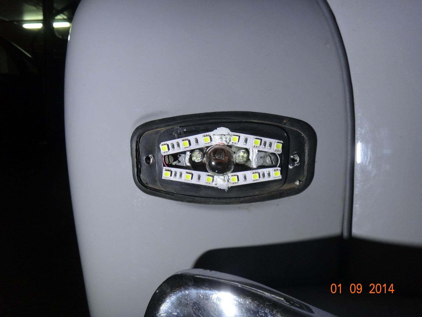

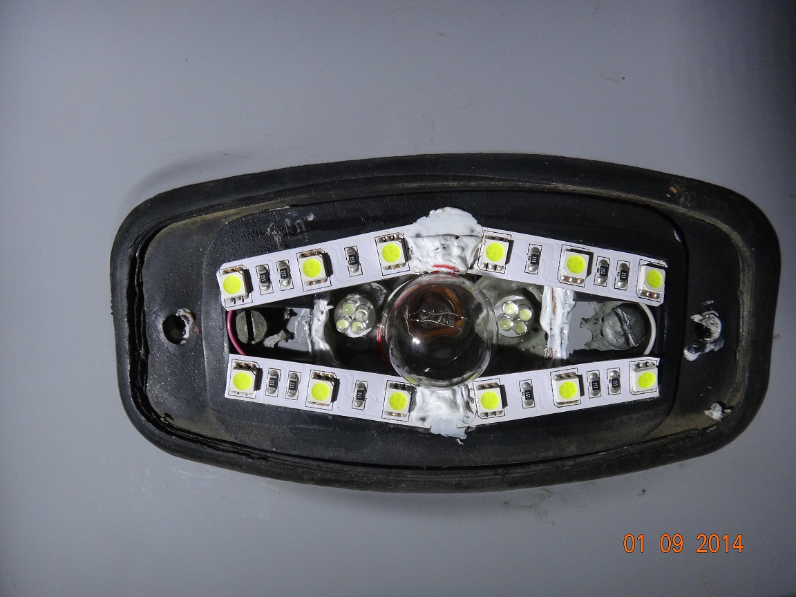

Добрый вечер.
Хочу рассказать о своих изысканиях в теме "доп. стоп. сигналы". Скажу сразу,что любой внешний "тюнинг" исключался сразу.Короче, купил ленту сверх ярких диодов,8 шт.диодных ламп под патрон( G5,3 GY6.35 универсальный) и провёл пару вечеров с паяльником. Во общем на фото всё видно. Ещё нюанс, я решил светодиоды подключить к поворотникам,а "родная"лампа (20ватт)отвечает за стоп-сигнал. Причём удалось решить ещё одну задачу. Мне очень не нравился режим работы штатных сигналов поворота( частое мерцание). Теперь, сигналы поворота работают как на современной машине- чётко и понятно. На передних фонарях всё то же самое, только поверх светодиодов я приклеил полоски оранжевой плёнки и свет поворотников стал "правильного" цвета. Безусловно, в одном световом приборе тяжело добиться информативности, но друг, которого я попросил проехать сзади и посмотреть, сказал, что все мои манёвры понятны и сигналы читаются не плохо.
Всем удачи.
p.s. похожую работу я сделал и с плафонов салона. Обклеил внутрь плафона фольгой, спаял цепь из той же ленты( влезло 22 светодиода). И теперь очень доволен результатом. Плафон можно включить в штатном режиме- аутентично, но зато ни чего не видно), а можно включить вместе со светодиодами - получается очень ярко и красиво.

А где фото как горит?

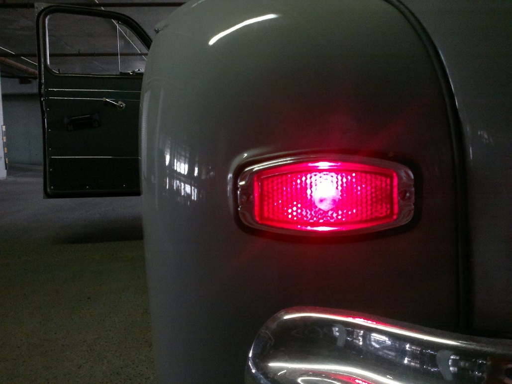

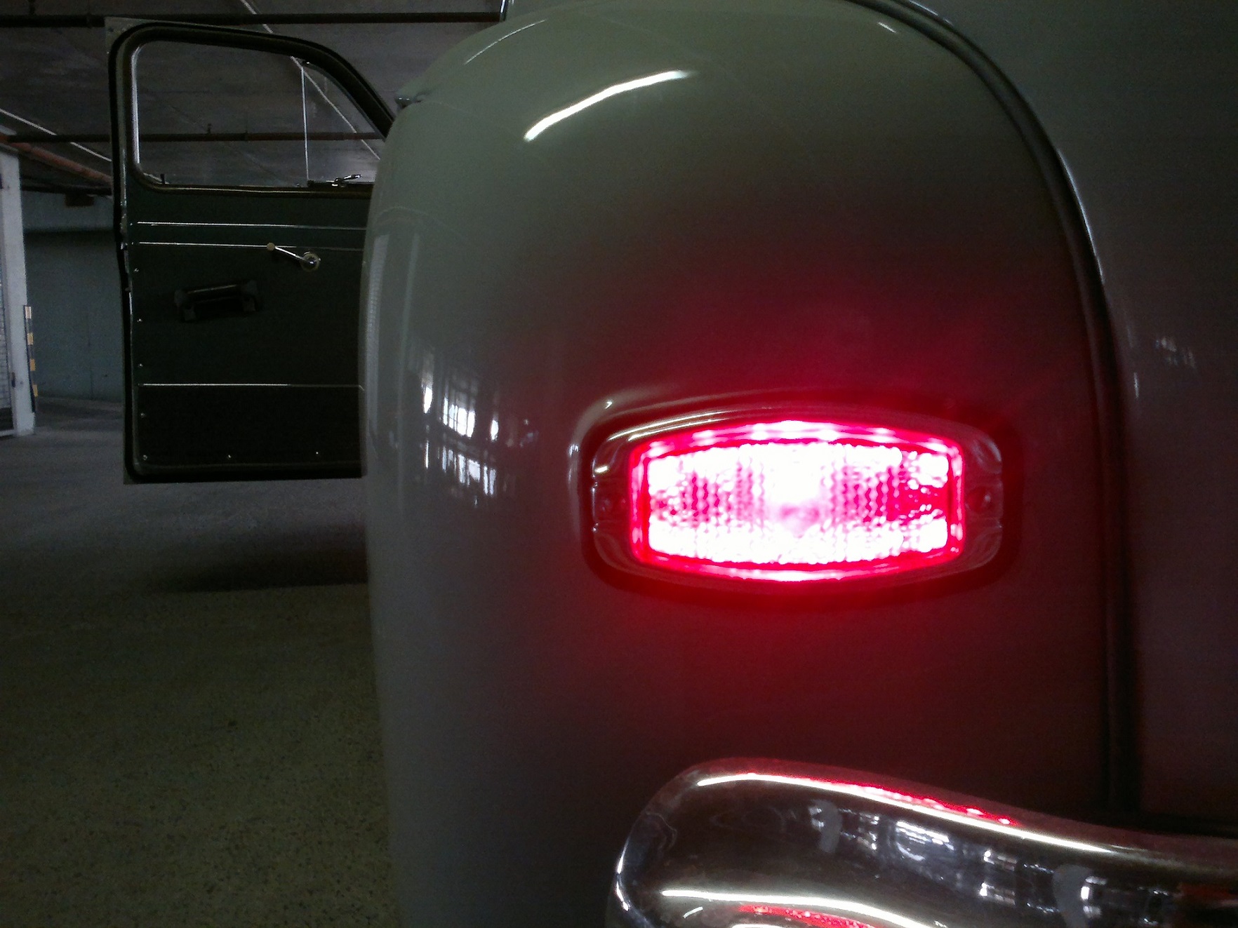

Добрый день.
Ну вот сделал фото заднего фонаря "в действии". Первое фото- горит габарит, второе фото - вместе с поворотником. С вкл. стоп- сигналом поворотник то же видно за счёт того, что светодиоды горят " другим оттенком" света, чем лампа накаливания.

Здорово выглядит и видимость хорошая!
Добрей
08.10.2010
202
Спасибо. Кстати, "в живую", смотрится гораздо лучше чем на фото, и скажу честно -я очень доволен результатом.)

Ну в общем да, вполне себе ничего!
А как повороты подключали, они же с аналоговой релюшкой не сочетаются вроде?
Добрей
08.10.2010
202
Действительно,светодиоды со штатной релюхой просто так не работают, но если их подсоединить параллельно с лампой 21 ватт, то работают. Кстати у меня появилась ещё одна мысль, как сделать работу поворотников и стоп сигналов ещё более корректной. В этой теме уже были предложения по использованию разных 5 контактных релле, но на мой взгляд ,те схемы можно чуть упростить. Хочу попробовать каждый из стопорей подключить через нормально замкнутое реле (30 и 87), а на контакты управления (85 и 86) подать сигнал поворотника. В результата, на момент срабатывания(вспышки) поворотника, стоп сигнал будет гаснуть.
