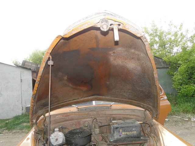

Решил выложить несколько фотографий на ваш суд.

Николаев
18.03.2010
1 475
Ярославль
Колхоза в машине много (одни пороги чего стоя и цветт), но все поправимо. Будете восстанавливать в оригинал или так ездить?

Внешний вид планирую восстановить в оригинал. По порогам не понял... Буду очень признателен на указания недочетов\колхозов\косяков по кузову (может что заменить\докупить\переделать). Машину сам увижу вживую в августе, пока только заочное знакомство по фотографиям :)

Да машина похоже второй серии. вот что бросилось в глаза
1. Антена, на второй серии ее небыло (на моей такой же колхоз сделан моим дедом - буду исправлять)
2. Пороги переварены - похоже вварена квадратная труба
3. В оригинале ручка переключения передач должна быть на руле
4. Приемника быть не должно - должна стоять заглушка
5. Щетки стеклоочистителя стоят не родные
Завидую Вашему пластику - у меня он хуже, и приборам - у меня их попросту выдрали вандалы. Так что свою вторую серию восстанавливаю как третью

машина либо зима 55го, либо все же более ранняя. Крыло правое переднее вроде как Варшава, пер бампер трешкин, номер кузова на стойке водительской в районе верхней петли и шасси по табличке на правом брызговике вблизи газового редуктора.

Нормальный экземпляр под поставленную задачу. Пороги, короба, арки под задней дверью все это переваривать однозначно, остальное будет видно по ходу, что под неродной краской неизвестно, а там может оказаться ничего :) Номер кузова скорее всего набит на стойке кузова к которой крепятся петли водительской двери, номер шасси и двигателя должны быть выбиты на дублирующей табличке, которая должна быть на правом брызговике двигателя, или хотябы просто должна быть :)

по поводу правого крыла - да, был разговор, что его лет 10-12 назад меняли после аварии.... придется искать родное?... Моему нетренированному взгляду по фотографии трудно увидеть различия в крыльях :lol:
3 242
3 230
На правом крыле фара сильнее выступает.

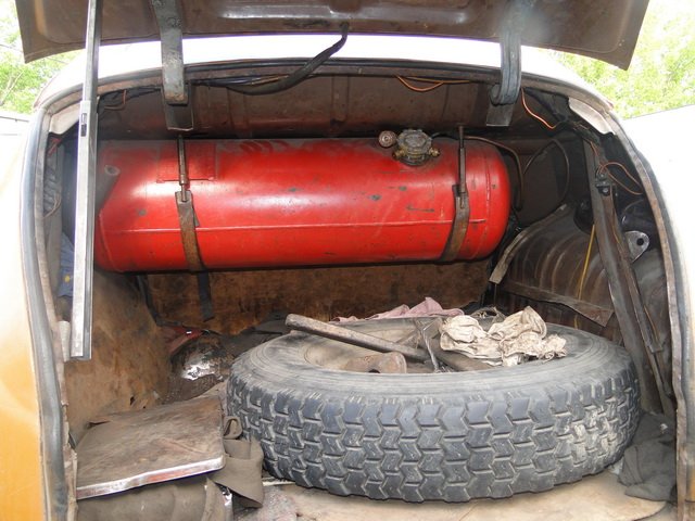

А что такое стоит справа на моторном щите, на том месте, где должен стоять маслофильтр?

Выглядит достаточно бодро. Вполне подъёмный экземпляр, есть с чем работать. Колхоз (по сравнению с многими предложениями) минимален, так что "пациент скорее жив, чем мёртв"(с).
З.Ы. Если бы себе искал, брал бы не раздумывая. Если по цене, конечно, консенсус достигнут. :wink:
Похоже машинка под газ сделана... по мне так страшная штука

Да, газ в машинке есть. Думаете, лучше снять? В принципе, мне эта установка нужна не будет, так что думаю, можно с ней расстаться без слез.
