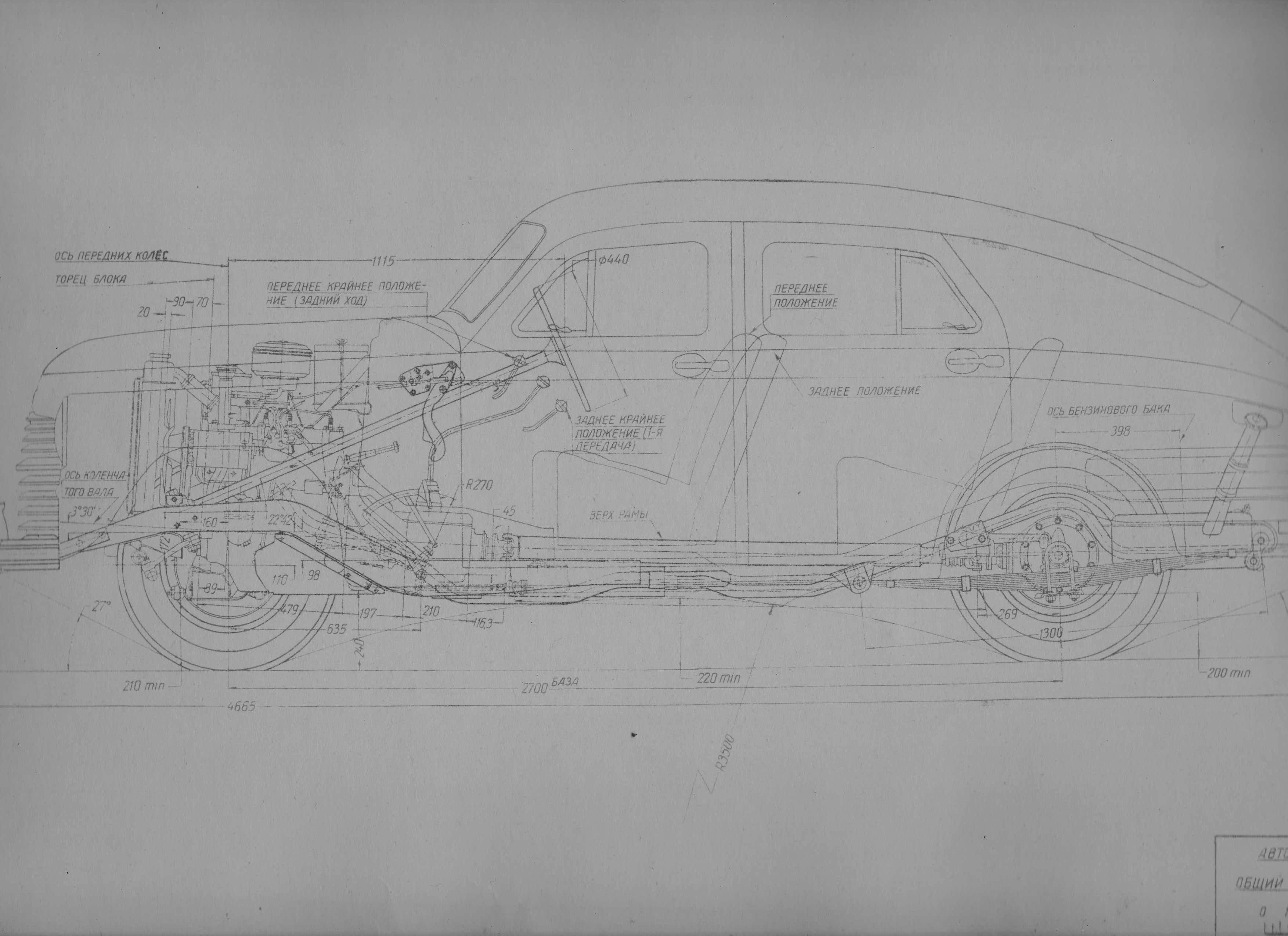

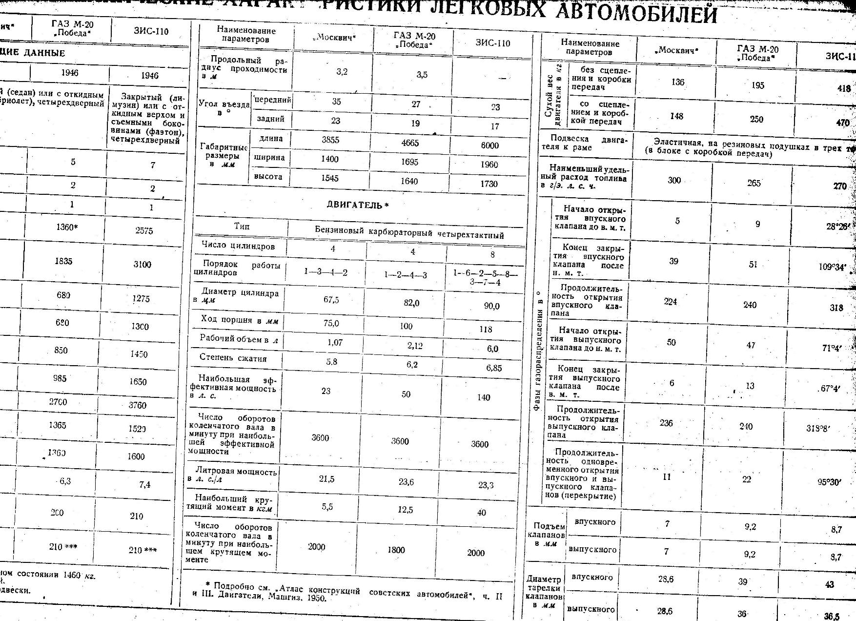

Красота,можешь сделать большие сканы победы ?) Кстати резинки под горшки не победовские..
Леш вот это нужно? Или чего то конкретно, страницы большие в сканер целиком не помещаются.

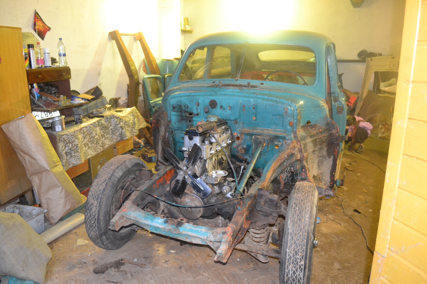

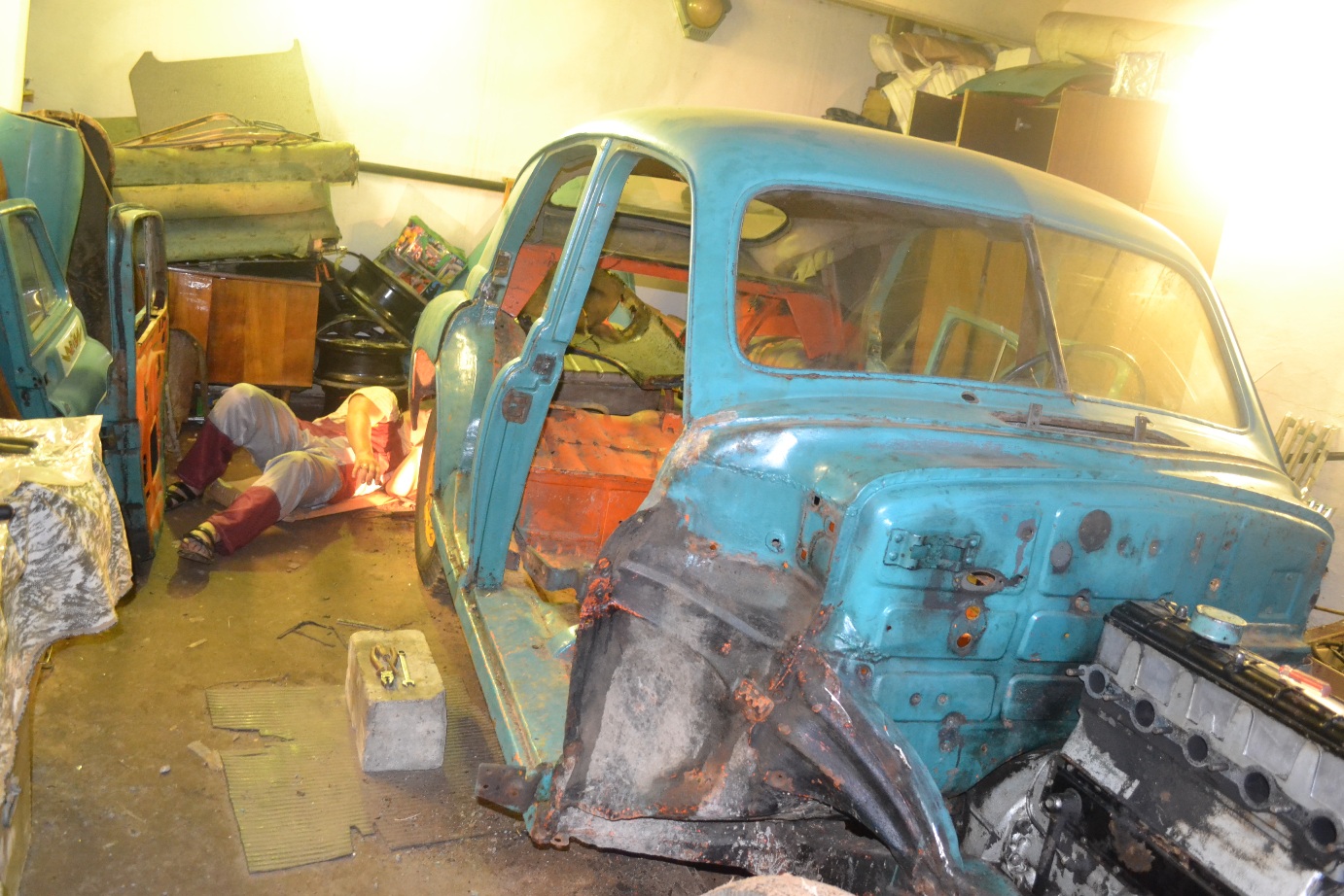

Потихоньку двигаемся дальше, времени кактастрофически не хватает, еще несколько фото. Машину уже ожидает новый подрамник и брызговики. :D
3 150
Дам совет, отсверлите усилители которые соединяют подрамник и щит и тот усилитель что примыкает к кузову.
Удивитесь количеству ржавчины.
Ну или умудриться пролить чем-нибудь, типа цинкаря, а затем расстопом.

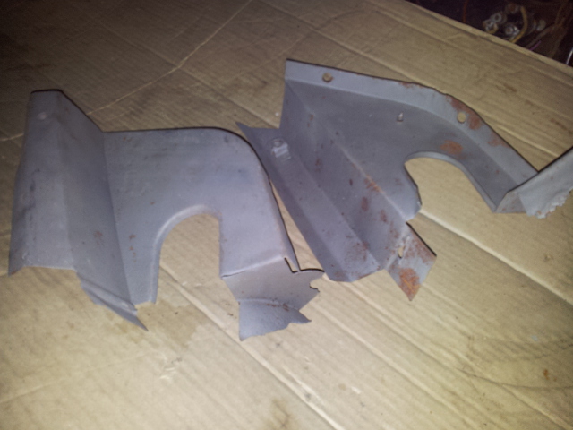

Сегодня получил вот эти деталюшки, очень рад! Из Воронежа вестимо, огромное спасибо Михаилу SMV!!!

И снова здравствуйте сегодня после работы заехал к знакомому товарищу, он сделал себе в гаражах пескоструй и отпесочил мне пробные детальки, а именно перемычку подрамника, лопасти, и черепаху Мастики, битумы, сурик и прочее сняло махом, мне очень понравилось, завтра выложу фото, правда хотел сфоткать еще и до песка, но забыл. Думаю на следующей неделе отгоню машину к нему на песок, жаль только что под старым подрамником пропесочить не получиться так как машина сами понимаете без передка не поедет, а так бы хотелось, отпесочить и там прежде ставить новый, может посоветуете что?
7 839
3 552
Могу посоветовать на обратную дорогу эвакуатор или грузовик с самопогрузчиком.

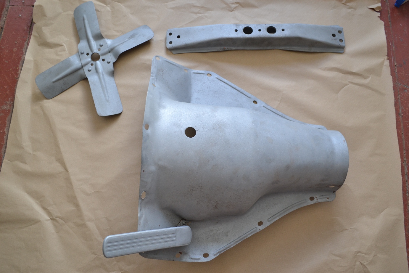

Вот и фото, детали еще не были загрунтованы.

Педаль-то таки надо было открутить.Под ней самое вкусное,да и саму педаль подлечить надо,без выработки не бывает.Газом погрей и открути,тока не стучи по черепахе всякими "ударными" отверками.

Педаль сейчас уже откручена, я не стал коверкать ее до песка так как сразу не открутилась там в области болтов было много мастики и битума какого то, сейчас она откручена, все вычещено и загрунтовано!
