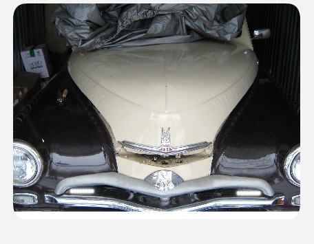

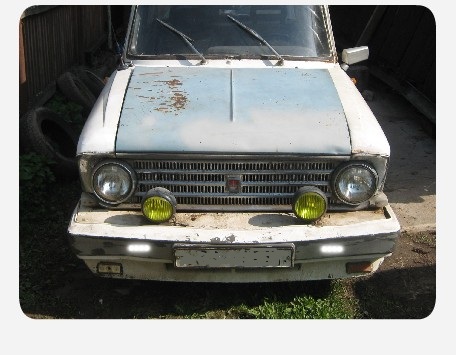

В связи с требованиями ПДД круглосуточно и повсеместно ездить с включенным ближним светом фар, позавчера установил светодиодные дневные ходовые огни, т.к., жаль генератор, которому приходится постоянно работать с повышенной нагрузкой. В отличие от фар, светодиоды потребляют энергии меньше на несколько порядков. Кроме того, не нужно заботиться об их включении - включаются они от замка от клеммы "КЗ". При включении фар ходовые огни гаснут автоматически.

на какую машину поставили.?
вот вариант установки...Д.Х.О

фото очень крупное, огни настолько яркие, что ничего не разобрать! :lol:

Вот! ты меня опередил, я тоже так хочу поставить, не верин что именно так, но где-нибудь в брусьях )

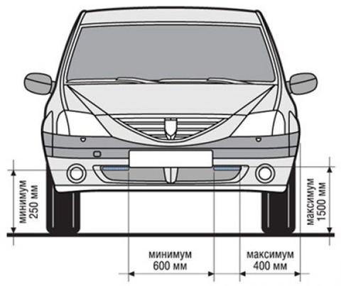

так по Госту....
15 866
8 975
это просто прикинули.не окончательный вариант.
9 320
909
по госту большой разбег облости крепления
