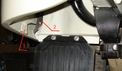

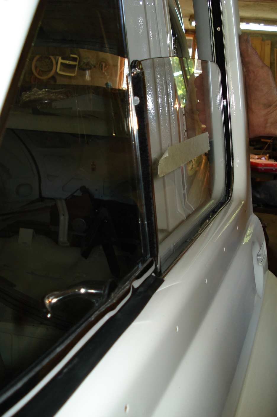

Ну про сборку перед покраской и вовремя жестянки - это понятно, а вот зачем на крышке чемодана уплотнитель наклеен?

kostya, здравствуйте!
У Вас замечательный автомобиль!
Будьте добры, ответьте:
1. Что за деталь? И как может сказаться ее отсутствие?
2. От чего уплотнитель?
3. От чего чехлы на рессоры? Пожарный рукав? Это рессорам не вредно?
13 420
5 879
можно пока я выскажу предположение?
задний щиток должен иметь еще полку сзади, куда и крепится кронштейн крыла, он нужен для жесткости узла, брызговиков не ставили. Уплотнитель щитка в оригинале - валик резиновый пористый обшитый тряпкой
Вы имеете ввиду резиновых брызговиков?
А валик резиновый, пористый у меня был, но уже не обшитый и в ужасном состоянии (авто 12 лет провело на черноземе без колес).
На авторынке ничего похожего нет.
13 420
5 879
валики можно добыть из старых уплотнителей дверных проемов, те что не жалко (ткань порушилась, длины на весь проем не хватает)
олд джек! А можно фото валика на брызговике в вашем варианте? Заранее спасибо!
З.Ы. Можно в личку.
По вопросам:
1. Увы, не знаем. Кто точно знает просим помощи. Пока в версии Олдджека.
2. 30-8404262, в сечении "граната". Пока поставили неоригинальную толстую. Почти оригинал тоже есть, но не нравится, как прилегает. Думаем.
3. Военная палатка и швейная машинка
Олдджеку по поводу резинки крышки чемодана: А ВОТ СЛОНА ТО МЫ И НЕ ЗАМЕТИЛИ! :shock: Сами с себя фигеем! ПАСИБА! Переклеиваем :D
И еще. Спасибо за добрые слова. Однако если есть сомнения или замечания очень прошу высказывать. Наша задача собрать оригинал, поэтому все замечания будут приниматься только с благодарностью.
