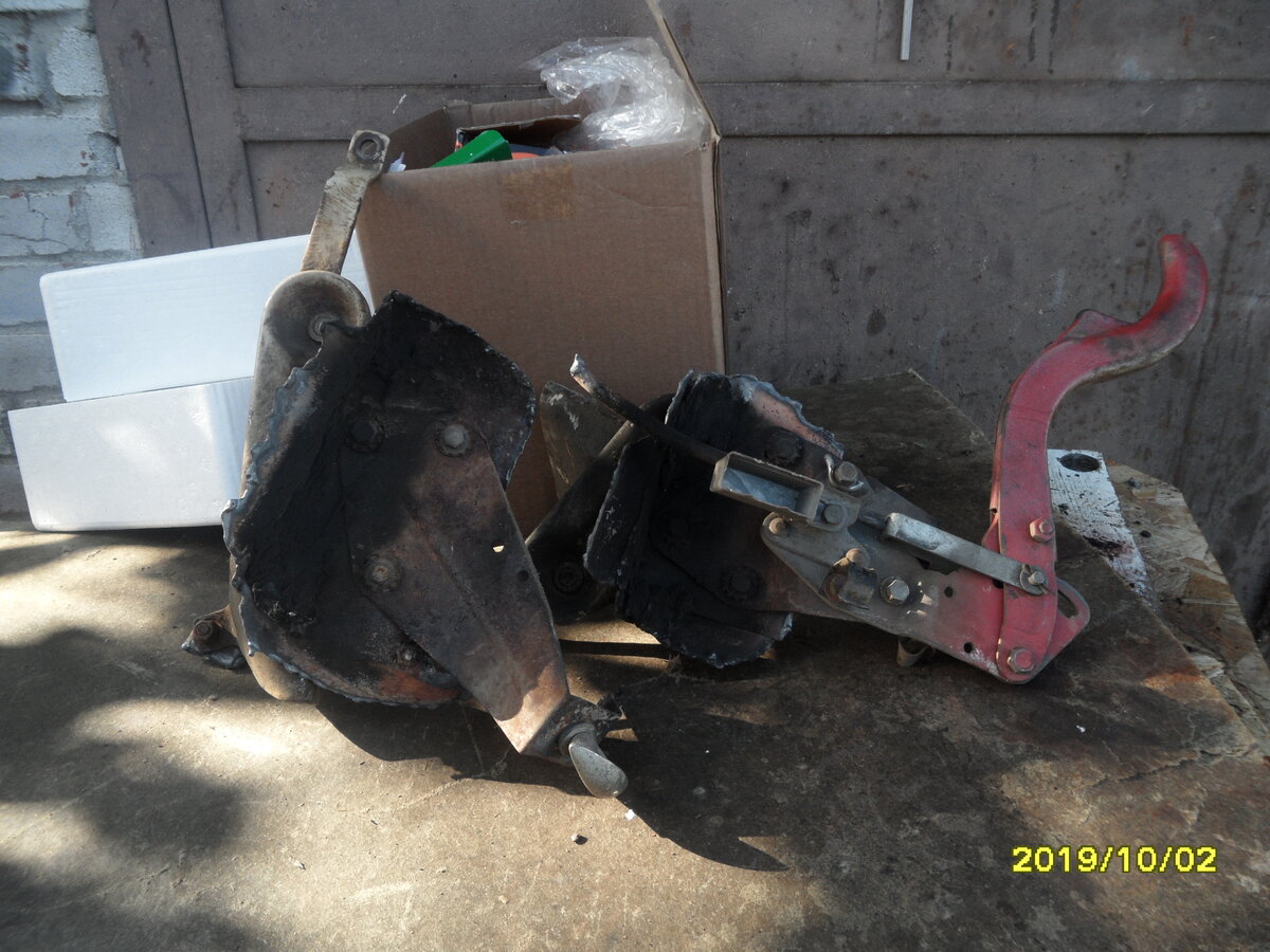

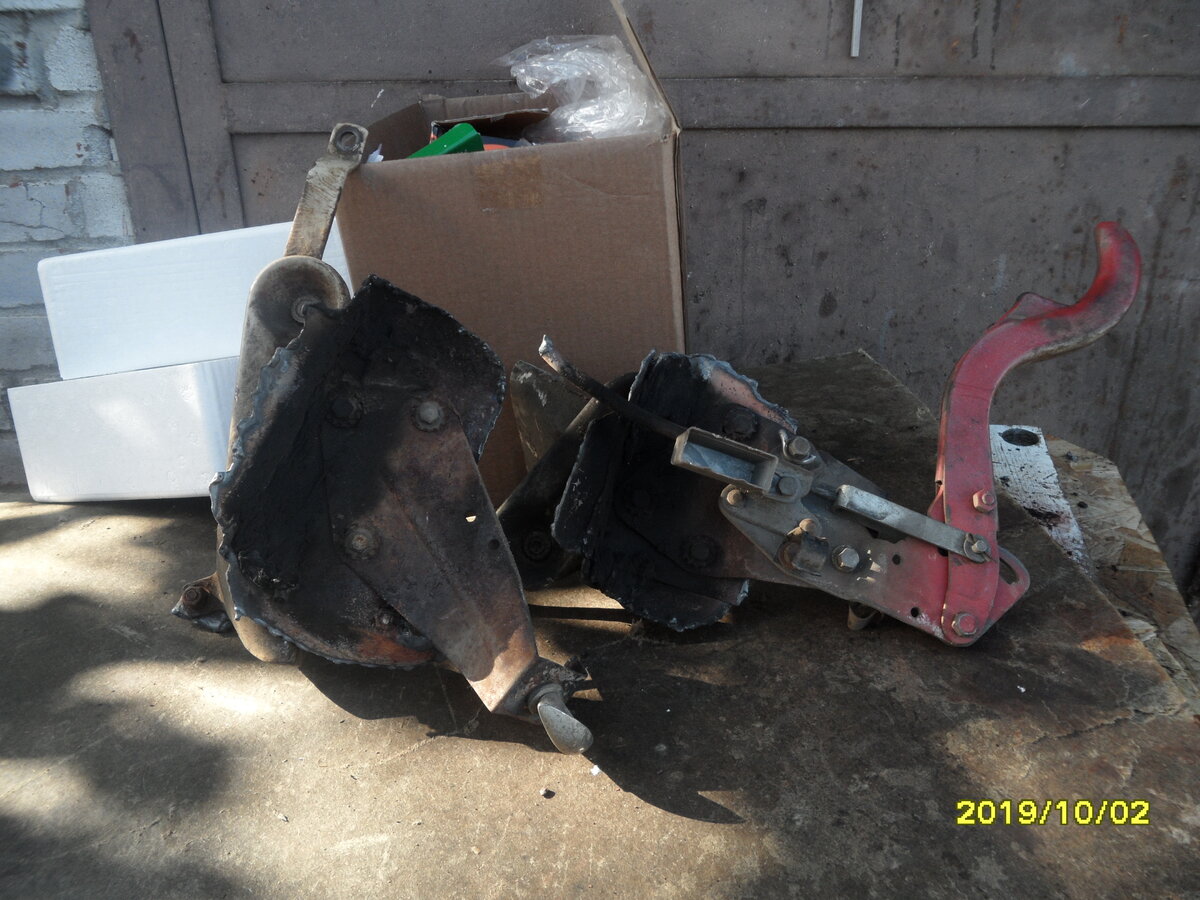

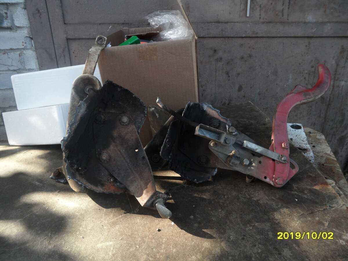

для чего эта коробочка на мезанизме ручника?
4 119
5 778
Остатки реле поворотов . Его корпус остался .

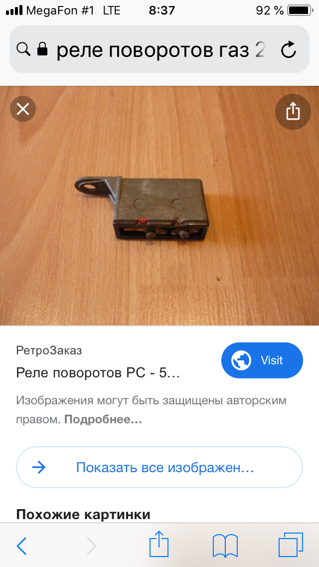

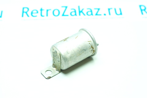

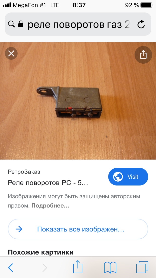

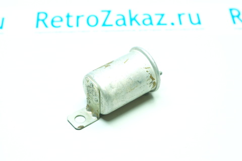

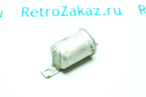

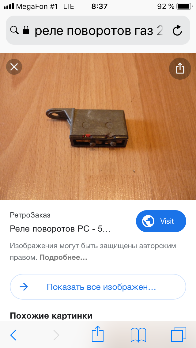

Добрый вечер! У меня в машине такого нет, на сайте Ретрозаказа тоже отсутствует. Есть другого вида - посовременнее два варианта:
1. РС-57, № детали РС57-3726000, подходит для ГАЗ 21, 24, ЗАЗ, Москвичи и ГАЗ 51. (250 руб).
2. РС-401, № детали РС401-3726010, подходит для МАЗ, КРАЗ. (150 руб).
Они подойдут на замену оригинального или нет?
