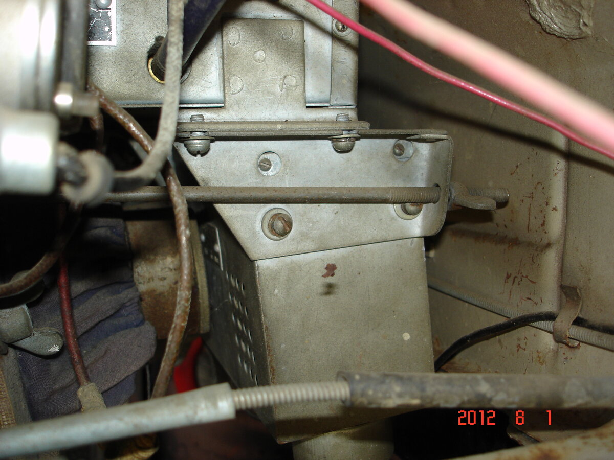

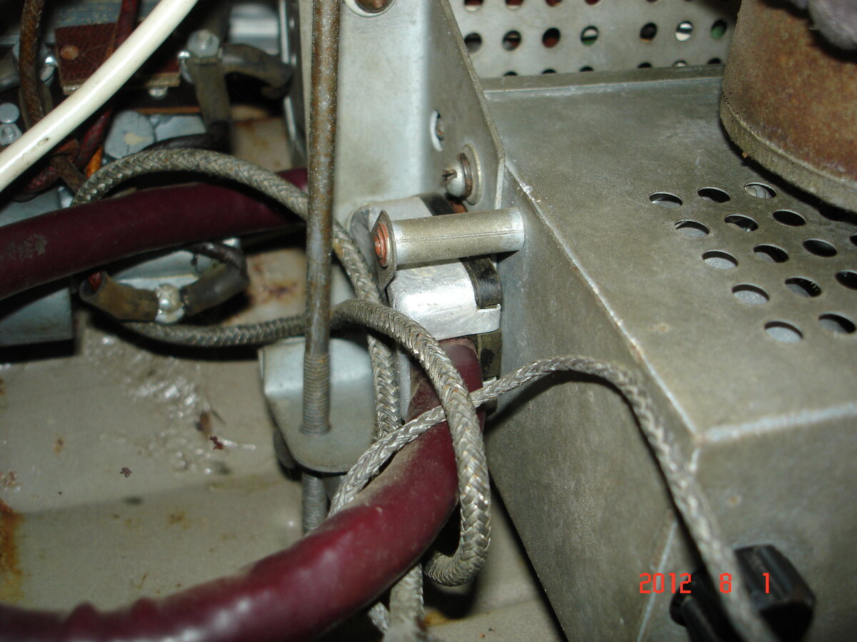

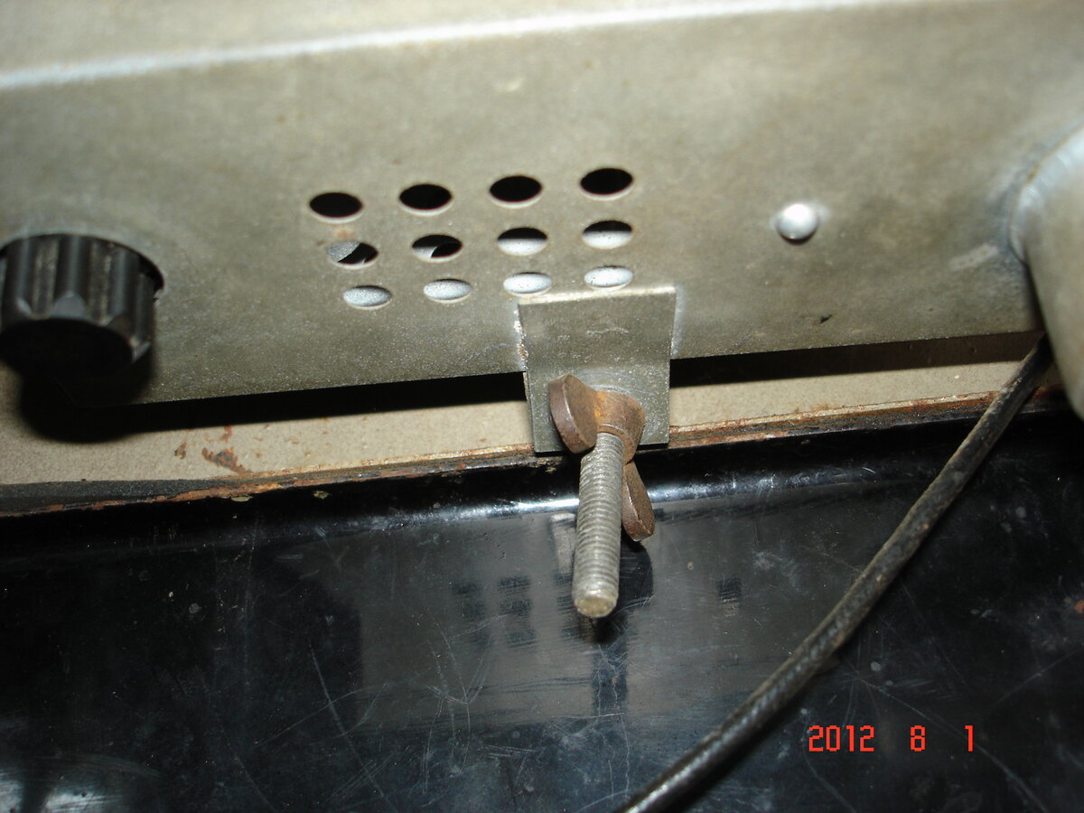

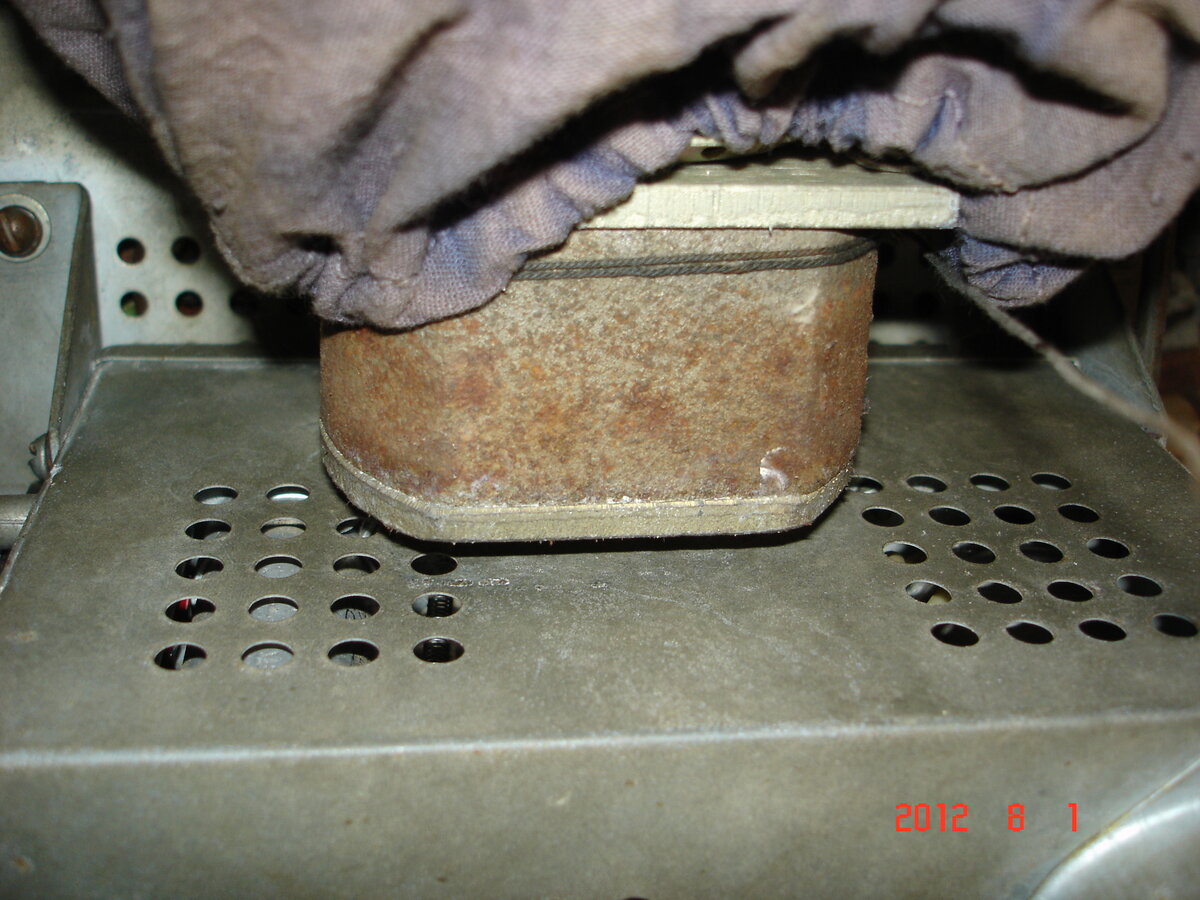

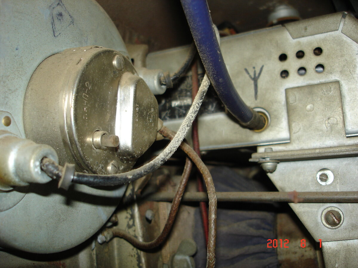

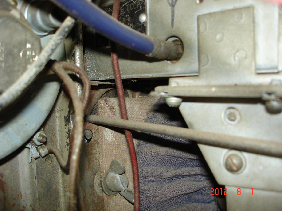

Димастый Пользователь 10 лет на форуме Регистрация 16.12.2008 Сообщения 1 003 Оценка реакций 839 Город Москва 11.03.2021 #7 Нашёл чудом сохранившиеся фотки, которые давным-давно Aviator выкладывал на каком-то ретро-сайте. Наглядно видно, по месту можно разобрать. С обратной стороны панели фанерка с динамиком и радио вдеваются в шпильки и стяжки и прикручиваются барашками Реакции: Холоднов, Михаил Б. и Старик Макгаккет

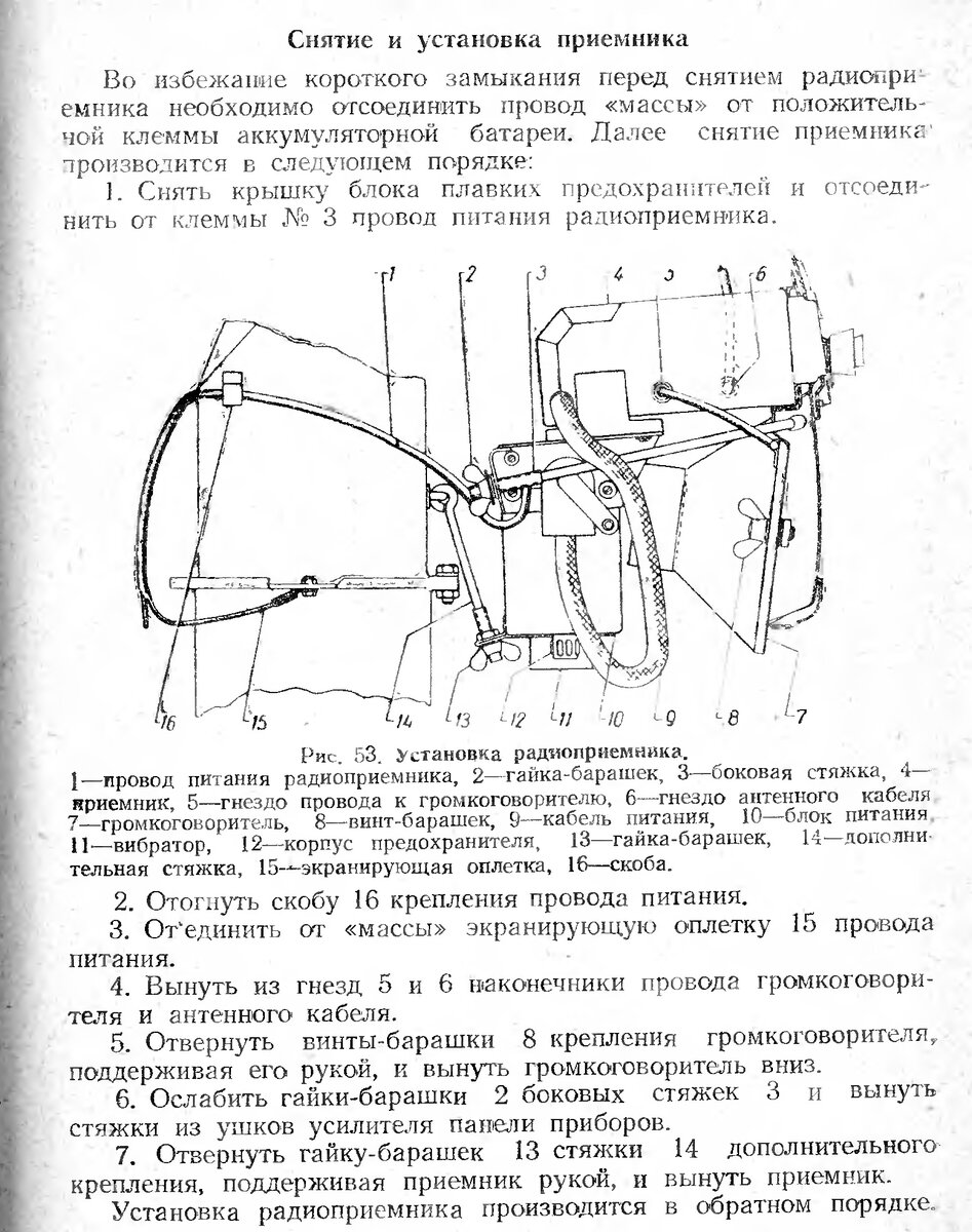

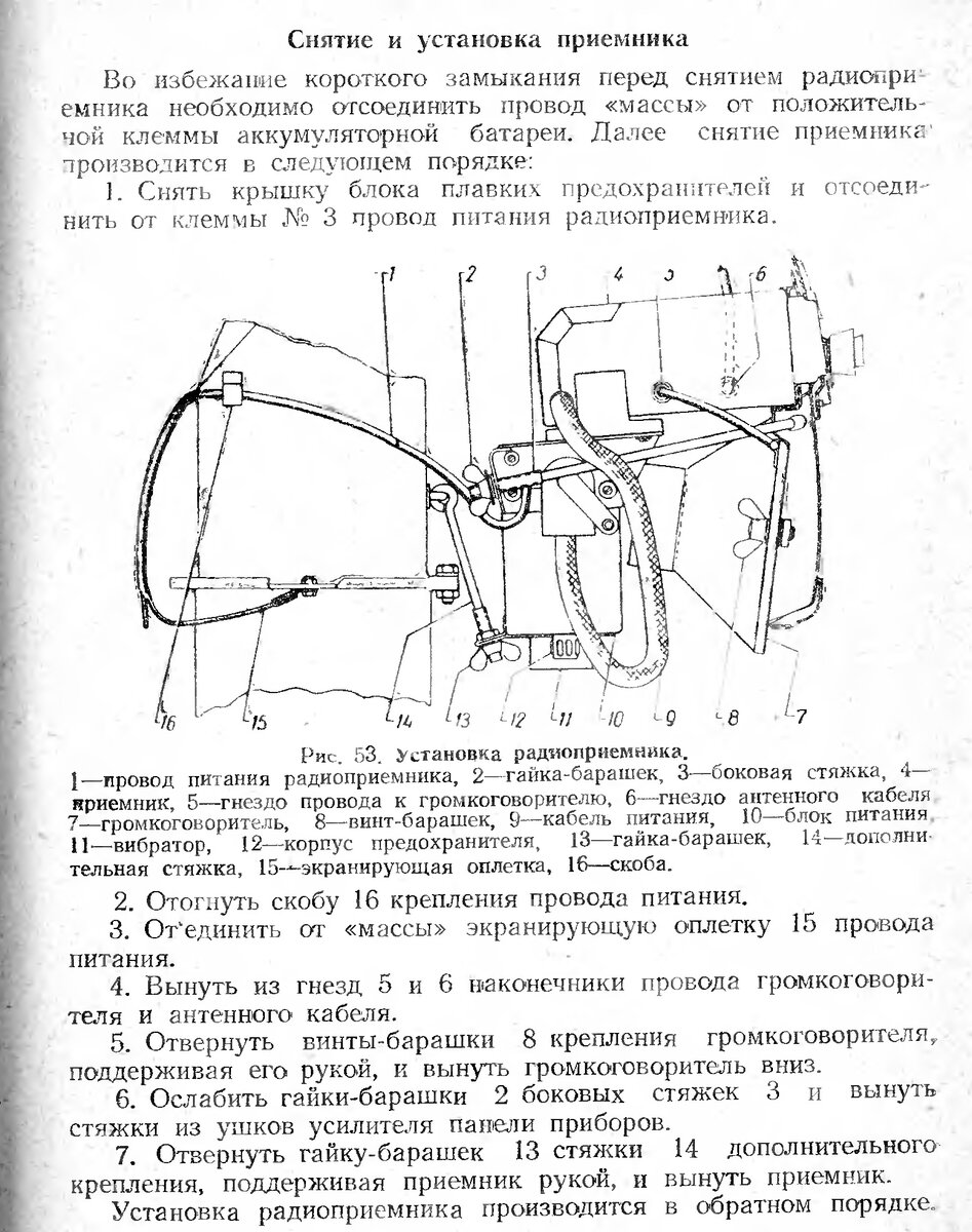

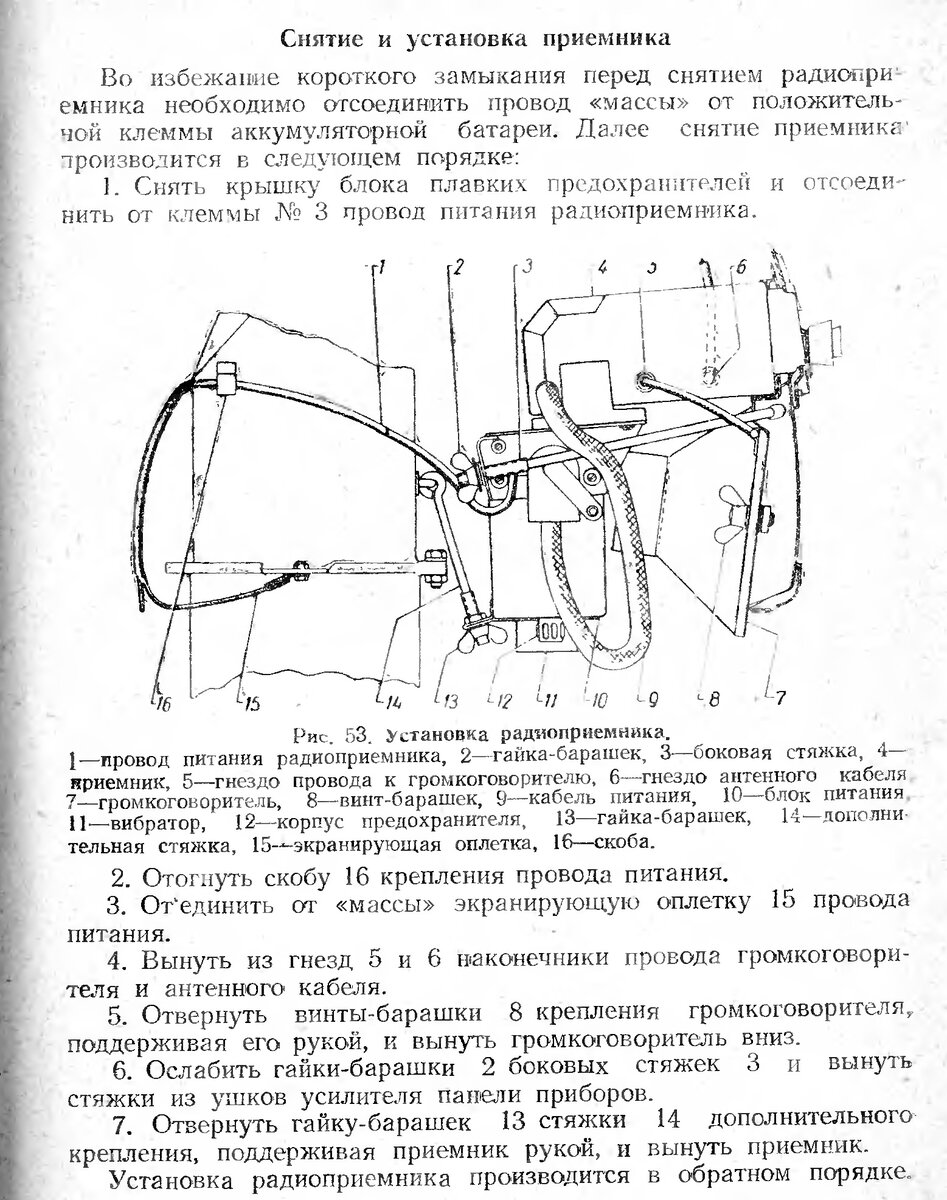

vottaktak Пользователь 10 лет на форуме Регистрация 19.05.2006 Сообщения 1 350 Оценка реакций 261 Возраст 63 Город СПб. 11.03.2021 #8 Новотны сказал(а): Барашковыми гайками Нажмите, чтобы раскрыть... На самом деле барашковыми винтами. Вот раздел о приемнике с чертежом из инструкции к машине: Последнее редактирование: 11.03.2021 Реакции: Старик Макгаккет, СЭМ и Михаил Б.
Граков Андрей Пользователь Топикстартер 5 лет на форуме Регистрация 31.05.2018 Сообщения 520 Оценка реакций 165 Возраст 40 Город санкт петербург улицатурку дом 11корпус 1 кв 517 11.03.2021 #9 vottaktak сказал(а): На самом деле барашковыми винтами. Вот раздел о приемнике с чертежом из инструкции к машине: Посмотреть вложение 183167 Нажмите, чтобы раскрыть... Спасибо, теперь понятно.
