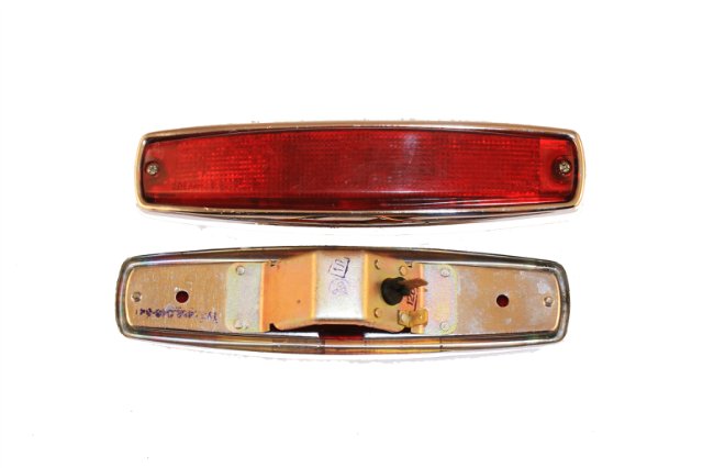

Чьи фонари?
Не мое, попались в интернете.

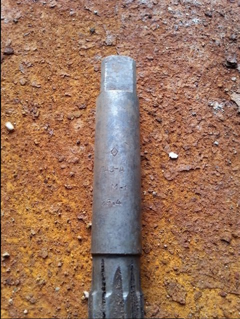

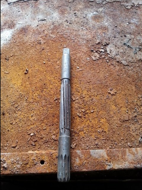

Всем привет. Нашол вот такой инструмент. Я думаю это для развертки втулок на переднем мосту. Подскажите для каких авто.Написанно Газ А и М1 размер 25-25,4
9 828
14 423
Шкворень на М-1 около 20мм. Может под поршневой палец? Я на вскидку его диаметр не помню...
25.4 - один дюйм :mrgreen:

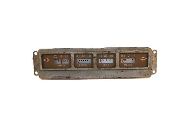

Вот еще странная приборка. Один в один М20, только шкала до 110 градусов. Ранний погрузчик?
Шкворень М21 25мм. У меня такая современная. На конце винт для регулировки.Эта видимо конусная.
Если можно сфотографируйте внутриности у меня их нет. Хочу восстановить.
Обычная регулируемая развёртка. Подходит под " Победовские" и "Волговские" шкворня, и под " Волговские" поршневые пальци.
Стесняюсь спросить; - " Как регулируется данная развертка? "
Не стесняйся,спрашивай. Присмотрись,увидишь продольные прорези. А внутри конус и винт,который если покрутить,она,развертка расширяется на чуть-чуть.

uvt сказал(а):
Это НЕРЕГУЛИРУЕМАЯ развертка, нет там ни винта, ни гайки, ни прорезей, хоть в микроскоп ее рассматривай. Регулируемые развертки есть и они изменяют свой диапазон весьма в приличных размерах, у меня есть 26-32 и т.д.
uvt
30.12.2011
346
97
Чей-то нерегулируемая? Прорези без микроскопа видно,а с торца там винт. У меня похожая есть. Если тема не протухнет и не забуду,завтра подробно сфотаю.
Удивили, не видел таких. Фото конечно были бы не плохим подспорьем в изучении, если не сложно.
5 384
3 691
Регулируемая,только вся система отсуствует , отверстие с резьбой есть спереди.

Titanic-4 сказал(а):
Присоеденюсь к просьбе увидеть фото.
25 мм на 11-73, М-20, 21, на ЗиМе, на Газеле...
А вот на М-1 и на 24-ке - 20 мм.
фонарики с обшивки дверей ГАЗ 14, ЕСЕ прав, а приборка просто от погрузчика, и раннего и позднего с такой приборкой)))
5 226
3 818
У меня приборки от погрузчика лежат, штуки три, у всех стрелки указателя поворота зеленые и шкала температуры по нормальному сделана: слева 40 градусов, справа 110. И корпус желтый цинк, поэтому и спросил.

Damon777
04.04.2006
1 010
1 462
Где-то летом 1958 года, в июне или июле, на шкалах вместо значения 100 начали проставлять 110. Я на 21-х приборках смотрел, по датам на комбинациях. Соответственно это могло затронуть все приборки как минимум газовских машин. А перевернули шкалу лишь где-то в конце 1959-го или в 1960-м. Так что данная приборка выпущена видимо в интервале середины 1958-го - начала 1960-го. Не помню точно даты конца выпуска Побед, но она должна была ещё успеть попасть на машину, или хотя бы в запчасти.
