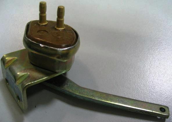

Датчик стопсигнала "лягушка".

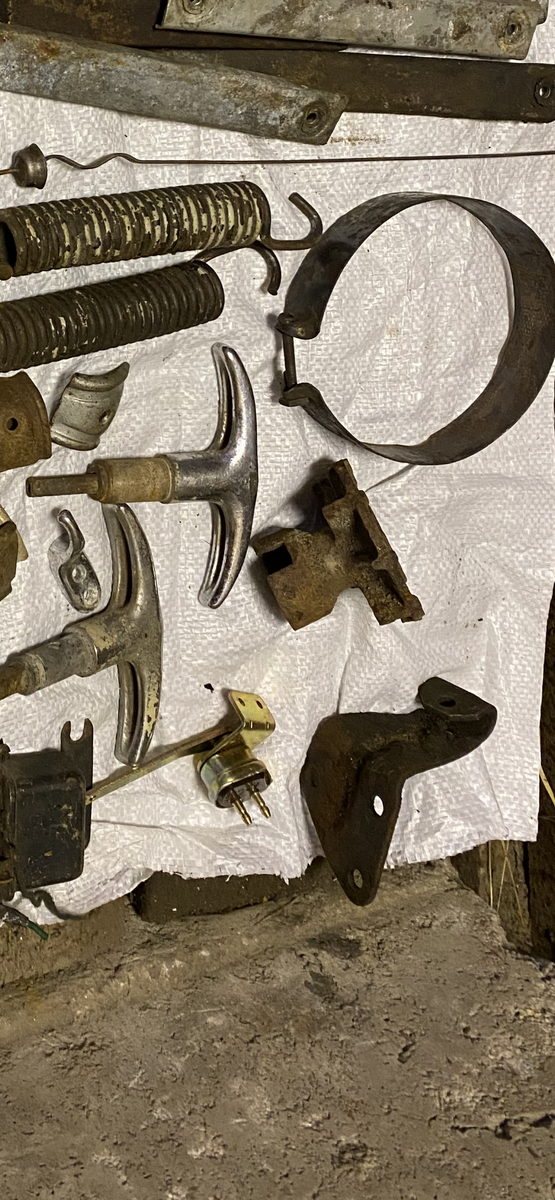

увидал тракторный вк-10б.
Но уличный-ли он??

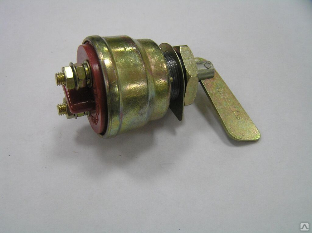

Вот нижняя штука намного лучше в плане функционала. Включатель стоп сигнала нет так чувствителен и под стопы неприменим

тут его видео.
оказывается у этого выключателя цепь замыкается при отпущенной пружине

Да, видел это объявление на ВК, но покупать не стал))) и так барахла скопилось изрядно)))

Выключатель стартёра, сможет выполнять функцию концевика?? функцию механической лягушки на стоп??
Правильно-ли я понимаю, он работает, просто как тумблер без фиксации??

Отлично работает,ставил на мотоцикл - проблем не было.
В качестве лягушки стоп-сигнала??
Как в плане надёжности??
На улице под машиной мне надо .
Где на мотоцикле стоит??
m1609a
23.01.2013
76
Да.Лет десять,"на свежем воздухе",за педалью.У него достаточно мощная возвратная пружина,не бывает "зависаний"от загрязнения и контакты рассчитаны на гораздо больший ток,чем потребляют фонари - хороший запас по электрической прочности.Только вот тот,который на фото - очень на китайский похож,слишком золотистый - настоящие матово-серые были...
