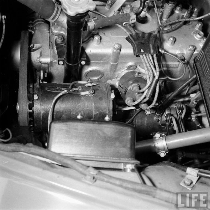

Фото из журнала life.
Поддон тоже должен быть окрашен серебрянкой.
Генератор, стартер окрашены в чёрный цвет.

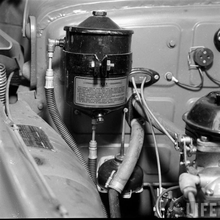

HistoriK
14.02.2011
1 731
4 823

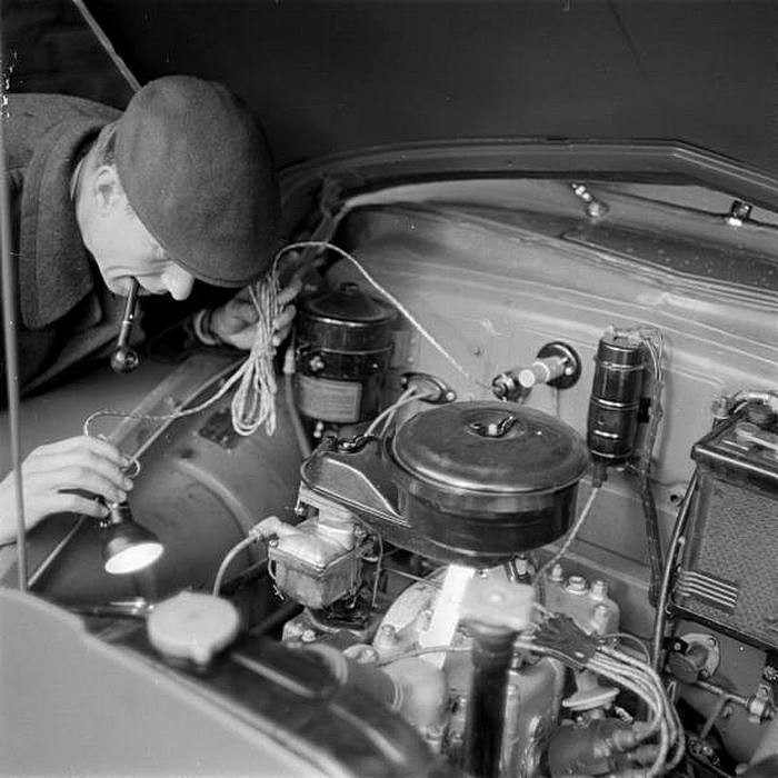

Генератор, маслозаливная горловина, стартер. Тепловой экран коллектора я видел и в серебрянке, и чёрного цвета.
См.фото.
Рычаг у стартера в белом цинке естественно.
Присмотритесь к фото.
Это новый автомобиль.
Хорошо видно держатель проводов, маслозаливную горловину.
Реакции: Михель и Oksiqen

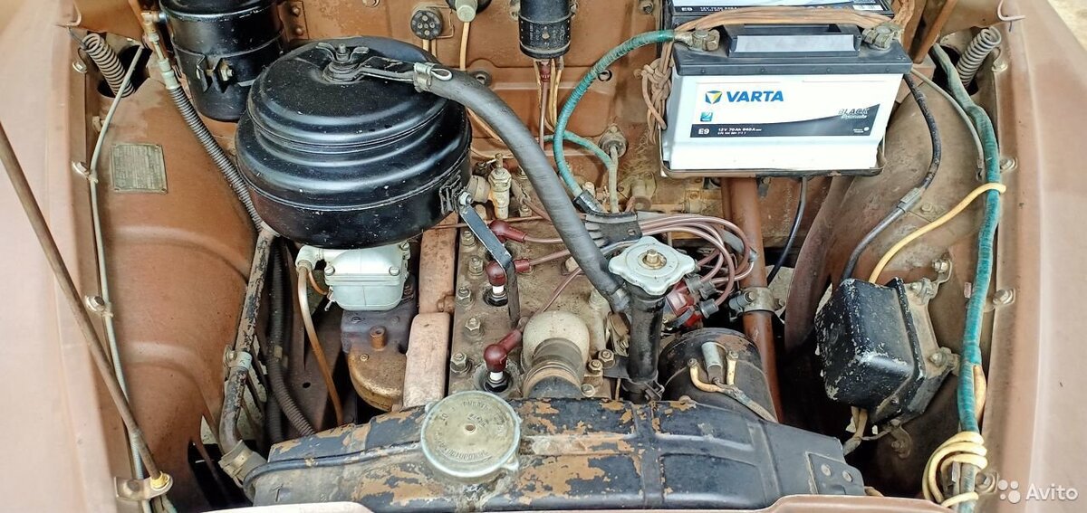

Вот ещё фото машины из Америки.

HistoriK
14.02.2011
1 731
4 823
А патрубок термостата почему опять чёрный? На фото же ясно видно, что серебрянка.
Жалюзи в белом цинке должны быть, не красились они.

HistoriK
14.02.2011
1 731
4 823
Масленка точно не оцинкована должна быть.
Мне разных цветов попадались, синий, зелёный, чёрный.
Опять же, фото журнала лайф.
Трешный кронштейн окрашивался.
HistoriK
14.02.2011
1 731
4 823
На фото из американского журнала можете смело ориентироваться.
Там новая оригинальная машина.
Цвет планки натяжителя генератора хорошо видно. См. Фото.
Есть кстати вторая планка генератора, только она не натяжная, а скорее снимает нагрузку на одно "ухо" кронштейна генератора.
Соединяет опорную пластину передней подвески двигателя и кронштейн генератора. Она тоже окрашена серебрянкой.

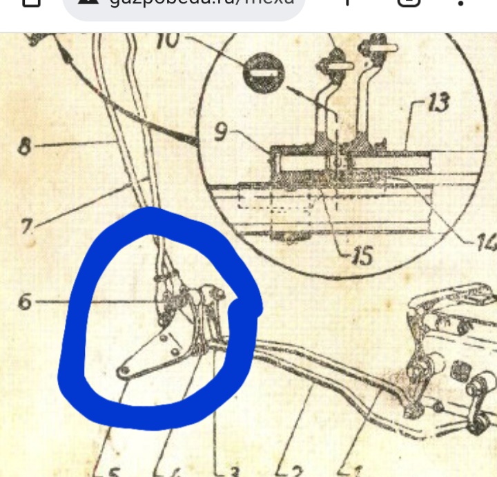

Кронштейн рулевой колонки или хомут - я имел ввиду деталь, которая крепит ролевую колонку к кузову. Стоит в салоне под резинкой колонки.
Правильнее наверное хомут.
Промежуточный вал тяг
Вот эта конструкция:

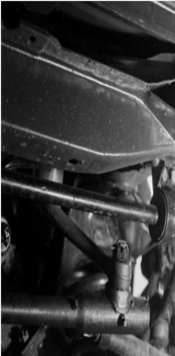

У меня редуктор был в родной краске.
Ну и фото конечно же.
На контрасте тяг видно, что картер редуктора окрашен в цвет кузова.
