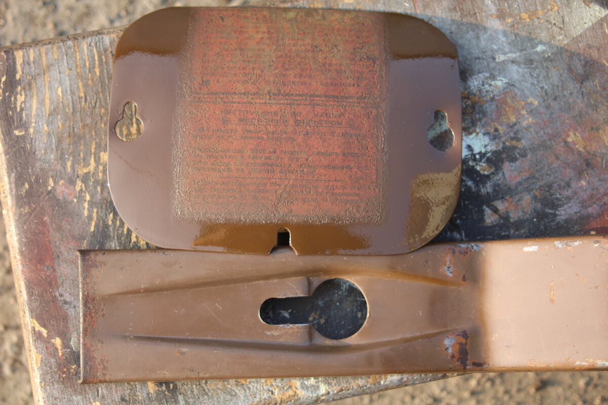

Доехал я вчера под вечер до магазина торгующего полиуретановыми и эпоксидными красками. На этот раз с креплением запаски на котором родная краска кофейного цвета 1950 года. Справедливости ради нужно заметить, что краска хоть и родная, но на разных сторонах имеет немного отличные оттенки, не говоря уж о месте соприкосновения с запаской, где краска потемнела от резины.
Дело было под конец рабочего дня, очереди за краской не было и продавец, он же и консультант, уделил мне достаточно времени. Посмотрели мы визуально по вееру РАЛ, далее он приложил спектрометр, или как там называется этот прибор, который определяет цвет краски... По прибору цвет был явно темнее чем мы подобрали на глаз по вееру. И так, на глаз мы выбрали два цвета между которыми был цвет кронштейна. Это 8024 и 8025. Прибор намерил 8028. Далее продавец достал более широкий веер Тиккуриллы. На глаз мы подобрали что-то относительно похожее, прибор опять показал более тёмный цвет. В итоге мы вместе выбрали из тиккуриловского веера цвет М482, там реально глаза разбегались от похожих оттенков!
Потом я достал кусок нижней части двери, который Саша Историк вырезал в процессе ремонта. По РАЛу и близко ничего не лежало... Из Тиккурилы мы на глаз подобрали что-то более-менее похожее, далее приложили прибор и прибор назвал номер, который оказался ОЧЕНЬ близок к оригинальному цвету. (номер записали на железке, её нет сейчас под рукой).
Я заказал себе банку примерно 800 грамм полиуретановой краски. Хотел заказать и Саше, но поговорив с продавцом, не решил, какая краска больше сейчас подойдёт Саше...
И так. Эпоксидная и полиуретановые краски - самостоятельные покрытия, которые можно наносить на металл без грунтовки, но в два слоя. Эпоксидная эмаль подвержена воздействию ультрафиолетовых лучей (солнечному свету), по этому её лучше использовать в помещении, либо потом перекрывать полиуретановой. На эпоксидную эмаль ложится шпаклёвка и другие покрытия. Полиуретановая эмаль хорошо сопротивляется ультрафиолету, но кроме полиуретана на неё ничего не ложится... Минимальная банка эпоксидной эмали - 3 кг., полиуретановой - 800 гр. Для коллег из других городов - они доставляют краску в другие города СДЕКом.

С колеровкой под две тысячи. 1600-1800... Я ещё литр растворителя купил, получилось на 2300.

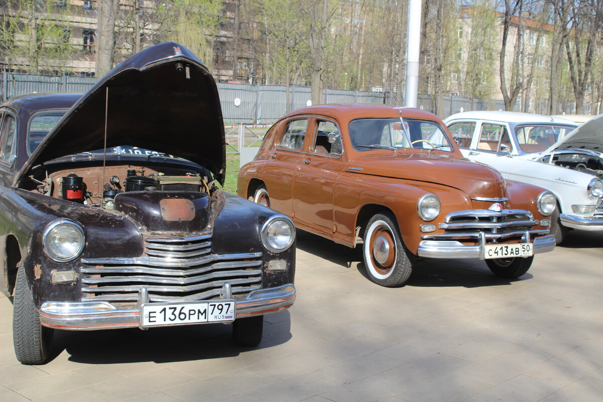

Хотите смейтесь, но в сша в эти годы был металлик) может быть не такой по составу, но был.
Понятно, что победа это другая история и чужой сарафан примерять некомильфо)
Да и я за простой цвет.
Но у нас будет вот такой LaSalle
Металлики были, как минимум, в 50-е и в СССР: часть первосерийных Волг была окрашена в бирюзовый металлик, например. На Драйв2 есть блог с такой машиной. А по легенде, в серебристый (?) металлик до войны были окрашены некоторые Эмки.
1 987
1 887
В 70-80-х годах, на слуху было название перламутр, Аллигатор- зеленый, Снежная королева- светлый, близкий к белому, Форель голубой, металлик позже появилось.
ЗИЛ-111 с той самой выставки в Брюсселе сейчас, насколько я помню, в фондах Политеха. Ныне он чёрный, но около левой передней стойки краска сколота, и там видно, что он в "металлике", а потом был окрашен сверху чёрным.

В 90х видел 21 волгу перламутр. При близком рассмотрении мне казалось, что перекраске машина не подвергалась.

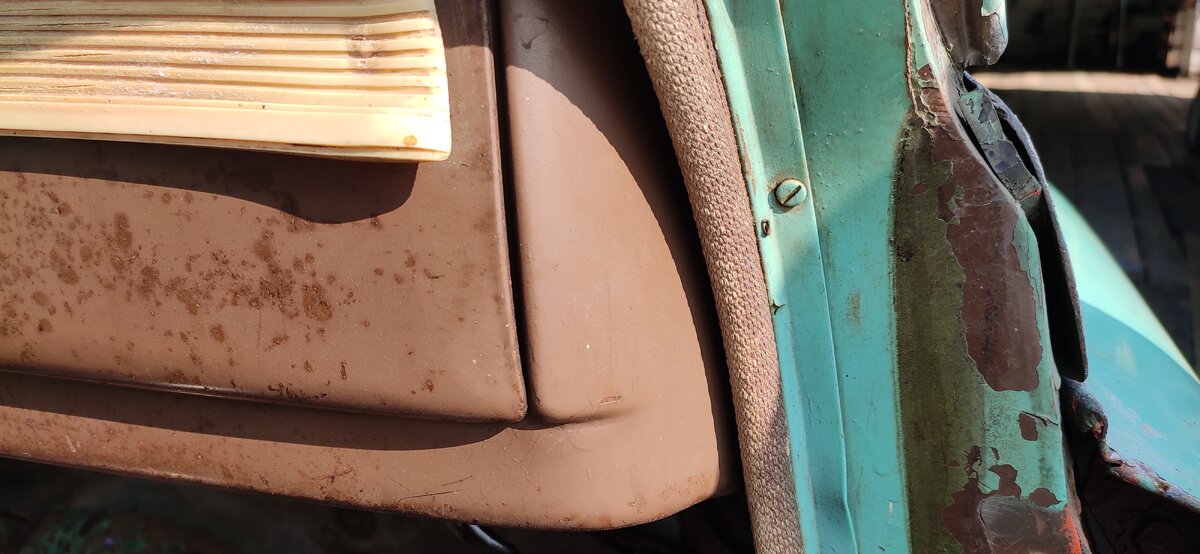

Вот цвет с завода. На данный момент думаю подойдет РАЛ 8004 или 8002

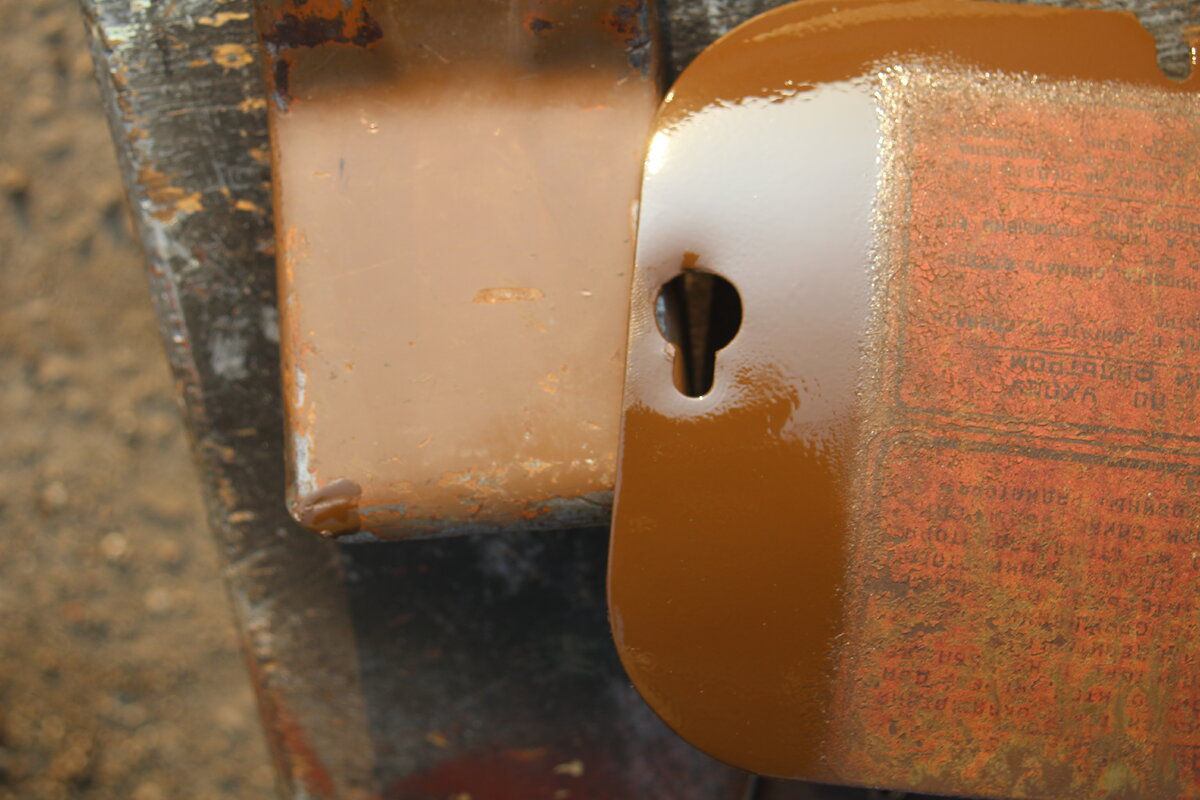

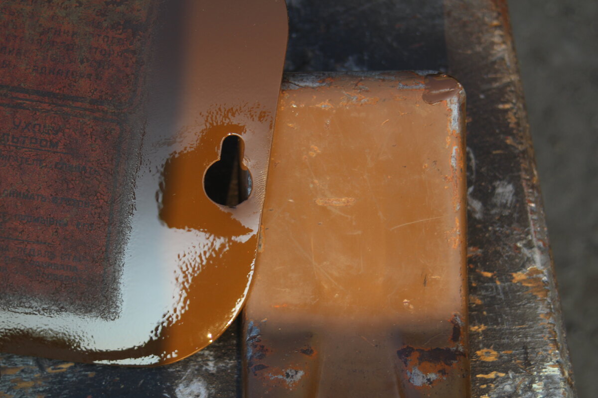

Для пробы пока покрасил рычаг КПП - М482 получается темнее кронштейна...
Выкрасили рычаг КПП и кусок крышки цвет явно темнее получился... При том, что рекомендуют красить в два слоя, на первый слой пойдет... Может попробую заказать другой оттенок, светлее.
