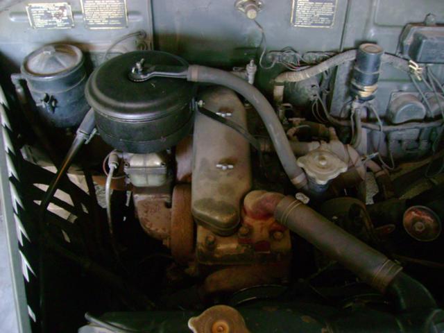

Выложу фото на 69-й двигатель с родной пробег автомобиля-8 т.км.На фото смотрится не сгоревшая серебристая краска колектора.

Заодно,-вопрос к уважаемому собранию:кто как отмывал детали двигателя?Возможно это решит мой первый вопрос о цвете.
