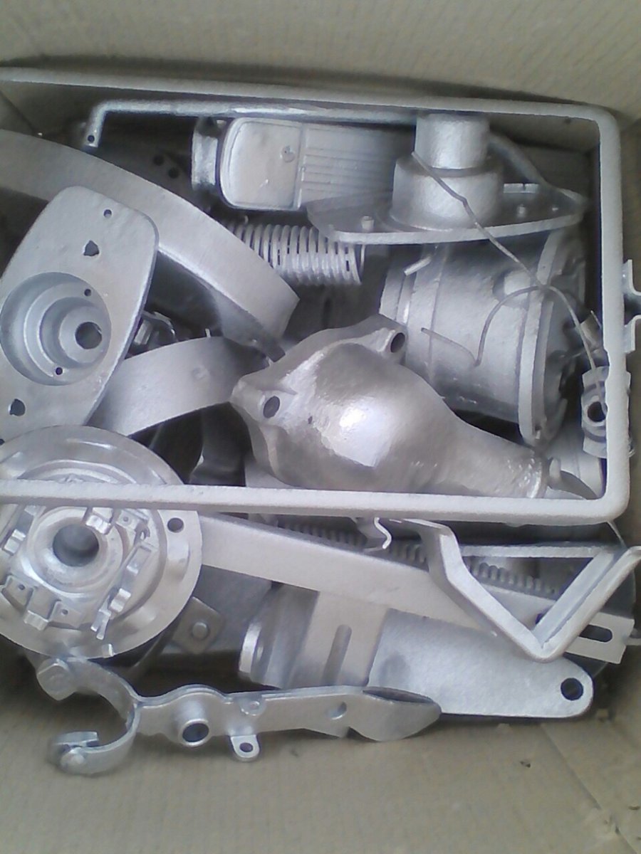

Я цинкую то, что считаю нужным. Потом грунт, что Вам выслал и черную краску. Держаться долно)))
Цинк только в Ростове цвета странного))) получу буду смотреть , и сравнивать ещё с одним производством, вы знаете о ком я))) обещают за 1 день сделать все 38 кг

Как будто середрянкой задули...
И к подфарникам можно было хотя бы гайки приварить аккуратно, а то дырки крепежные с рваными краями.
Я тоже сразу не понял!
Скорей всего серебрянка,судя по пружине.
Хотя может и цинк по новой технологии,типо напыления порошка
Отверстия, правильные, а края держат бронзовую втулку от проворота после развальцовки в отверстии. Буду новые ставить.
Утверждают гальваника. Получу, увижу, но у самого сомнения по фото))) кинули, значит кинули... Перецинкуем ещё раз тады)))
Это может быть т.н. холодный цинк, а по сути 2х компонентная краска. По сравнению с оригиналом фигня и по виду и по сути(((
Я просил гальванику. Увидим. Расстроюсь конечно , но получу и отчитаюсь по 2-м местам где делаю цинк. Кому нить сгодится инфа)))
Человек ездил туда, сегодня его лично встретил и спросил. На этом заводе 3 ванны под гальванику....
