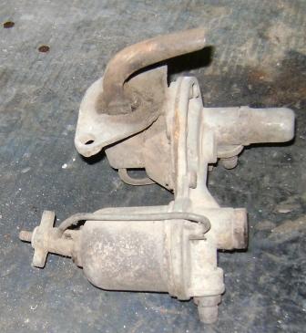

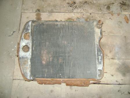

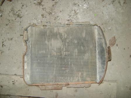

Подскажите, от чего это?

Ого какая древность! Надо посмотреть в книжке Анохина, я там такой бензонасос видал... А радиатор такое ощущение что от трактара ХТз... или может от ЗиС 5

По радиатору размеры непонятны, но в целом всё из грузовой темы.

Поподробнее будет попозже, про бензик точно скажу от чего, только надо до раодителей добраться забрать книжку...
А вот радиатор скореей всего всё таки от трактора, ибо заливная горловина крепилась сбоку (ныне оторвана) хотя может и самодеятелньость...

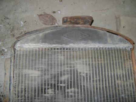

на насосе не нашел, на радаторе есть - сфоткал крупно.

Бензонасос от Зил 120.

Подобный бензонасос был и на ЗиС-5 (может он без особых изменений перешёл на послевоенные машины).
А по радиатору - нужны размеры...
В общем-то, именно так и было. Двигатель ЗиС/ЗиЛ 120 начали ставить паралельно на ЗиС 5В(без компресора) и на ЗиС 150 в 1947-м г.
Машину эту называли ЗиС 50.

убедительно, спасибо. а по поводу радиатора?

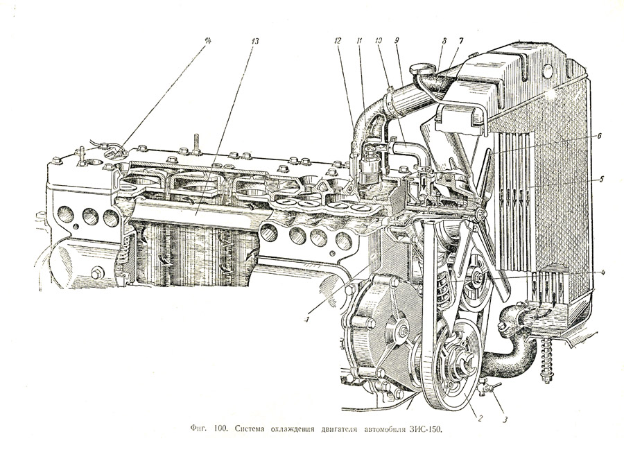

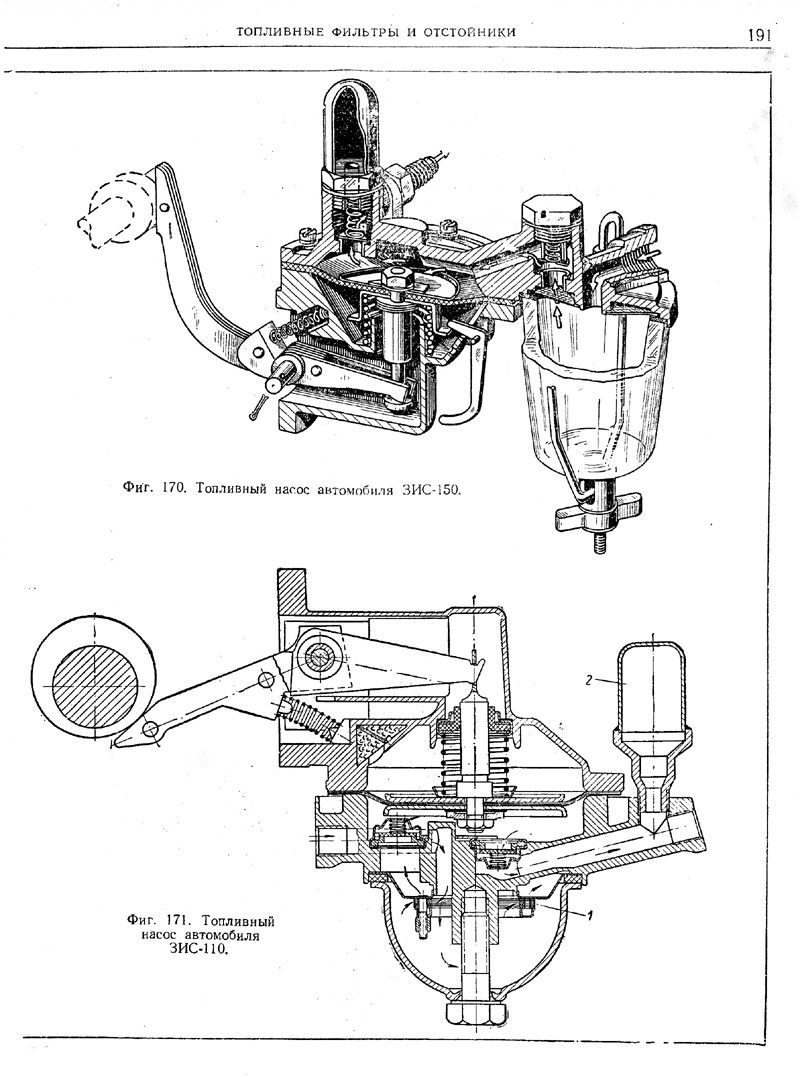

ну собственно вот... Добрался до книжки :)
Насос вроде ваш, а родиатор непонятно, но заливная горловина только у этого радиатора находится там же где и ваша, у всех других машин (которые были в книжке за 55 год) сверху в бачке заливается вода.
