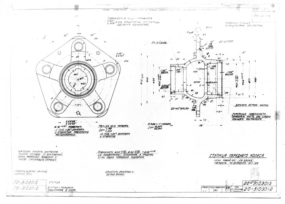

Вот, сделали имитацию ранней ступицы. :)

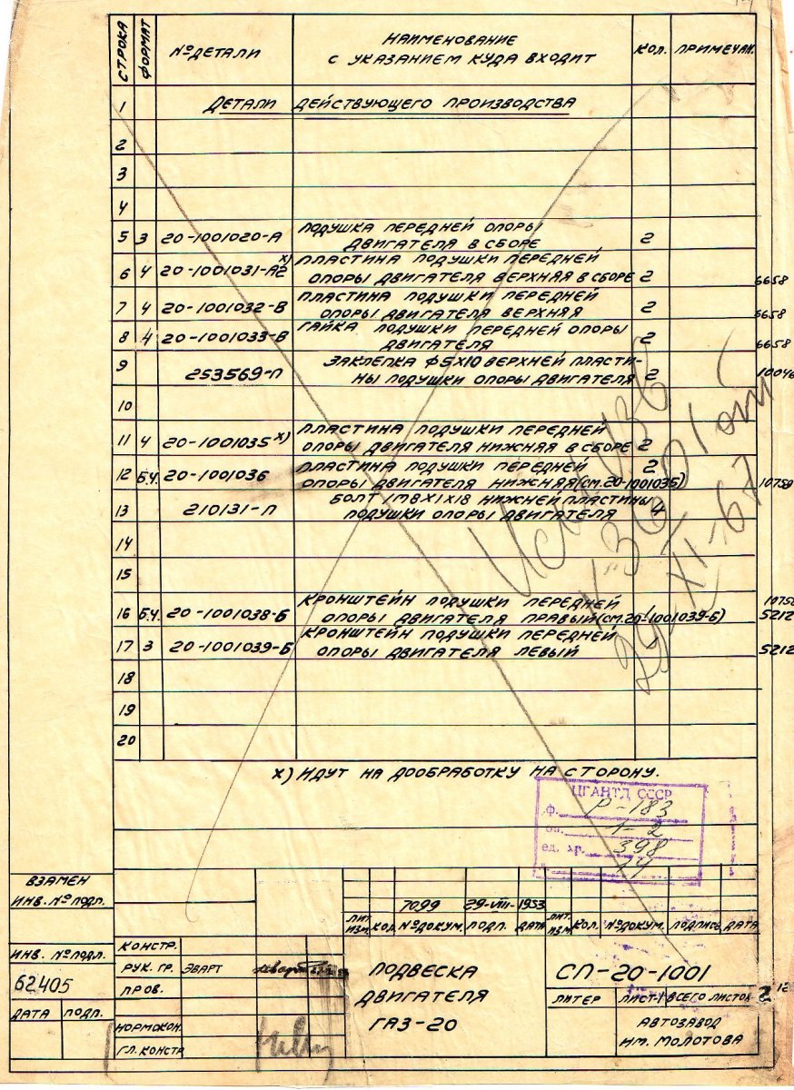

Никто случайно не знает, это из чего лист, позинионируется как спецификация, но почему-то не написана подгруппа. И еще, в номерах 12 и 16 в столбце формат написано "б.ч.", что это означает? Встречал еще "н.ч.".

т.е. на более старых моделях так спецификации выглядели? ЗИСовские спецификации по-другому выглядят, поэтому и решил уточнить.

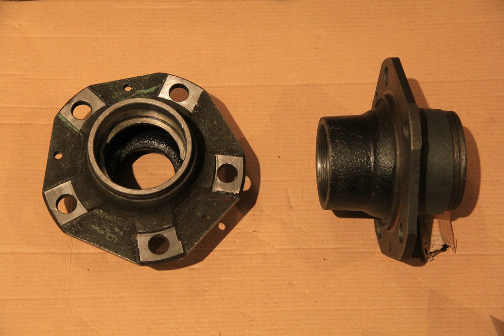

я про ступицу. Почти Эмочная)))

БЧ - расшифровывается "без чертежа". Во всяком случае сейчас. Такая запись в специи делается если деталь несложной формы (типа прямойгольника, вырубленного из стандартного листа, или кусок уголка из сортамента и тому подобное) и для ее изготовления чертеж не нужен. У вас размеров нет, но есть ссыль на деталь 20-****.
Кстати интересно, что данный лист был заменен по извещению и по идее не должен был сохранится до наших дней)
