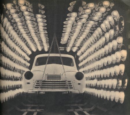

Была раньше такая метода..... :D Когда МЛ красили. Два слоя наваливаешь погуще- под апельсин. Сушишь минут 30-40 при 50градусах,а потом разводишь МЛ с 651 растворителем 1 к 1 и тонким слоем покрывешь. Растворитель тяжёлый и испаряется долго,за счёт этого он растворяет нижний слой и получается очень гладкая поверхность. Потом сушка при 130-135 градусах ...... :D 2-3 часа. Как правило -оставлял в печке на ночь....чтоб медленно остывала. На следующий день- настоящая МЛ!!!!! Машина после такой покраски лет 10 не гниёт...... :)
Правда сейчас уж таких печек ни у кого не осталось.... :( Я свою нагревалку уже лет 8 не включал,хоть и стоит законсервированная. Да и краска жуть какая вонючая... :(
Tarasov (MetalHeart)
04.07.2010
3 120
1 957
Таких :D ?

Такие как на фото- на любом автоконвеере применяются. Там ведь тоже сушка при 140-150 градусах. :(
