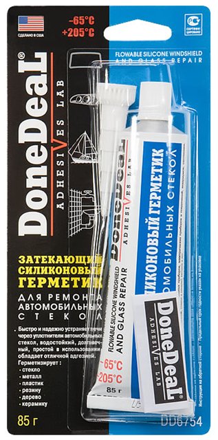

да боди хороший но есть еще вот такой...с носиком :D
DD6754 / 85 г
DONE DEAL FLOWABLE SILICON WINDSHIELD AND GLASS REPAIR
Затекающий герметик силиконовый для ремонта автомобильных стекол
Специальная «затекающая» формула «находит» и герметизирует места протечек через уплотнители. Сохраняет работоспособность при температуре от -65°С до +205°С. Может применяться для ремонта аквариумов.
в вашем магазине можете спросить его тоже артикул DD6754 Код для заказа 056404

Спасибо поищу.
