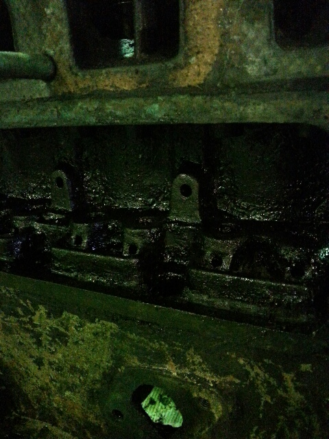

Интересно посмотреть на масляные отложения в моторе,до "закваски" керосином, можешь снять крышку где клапана регулировать и сфоткать,что там внутри и ее саму?
5 384
3 691
Можно еще бензонасос снять и колено сфотографировать;) Это мой когда-то.
Снимать крышку это целый гемор, надо снять коллектор, паотом новую прокладку резать всё чистить герметиком мазать я еле еле всё привёт в герметичное состояние с 3го раза... Сперва попробую раскоксовать, если будут улучшения, буду применять промывку, потом куплю хорошее масло и смени его через 1000 полторы, опять же с промывкой... Отложение на стенках коробки толкателей меня волнуют так же как и налёт на свечах ) могу сфоткать трубу маслозаливную )
5 230
3 837
ну выглядит так се... если честно )
