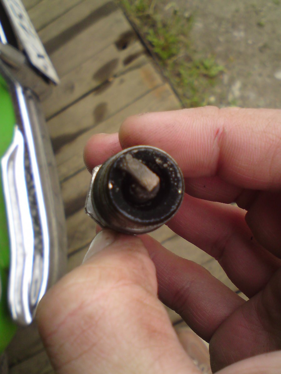

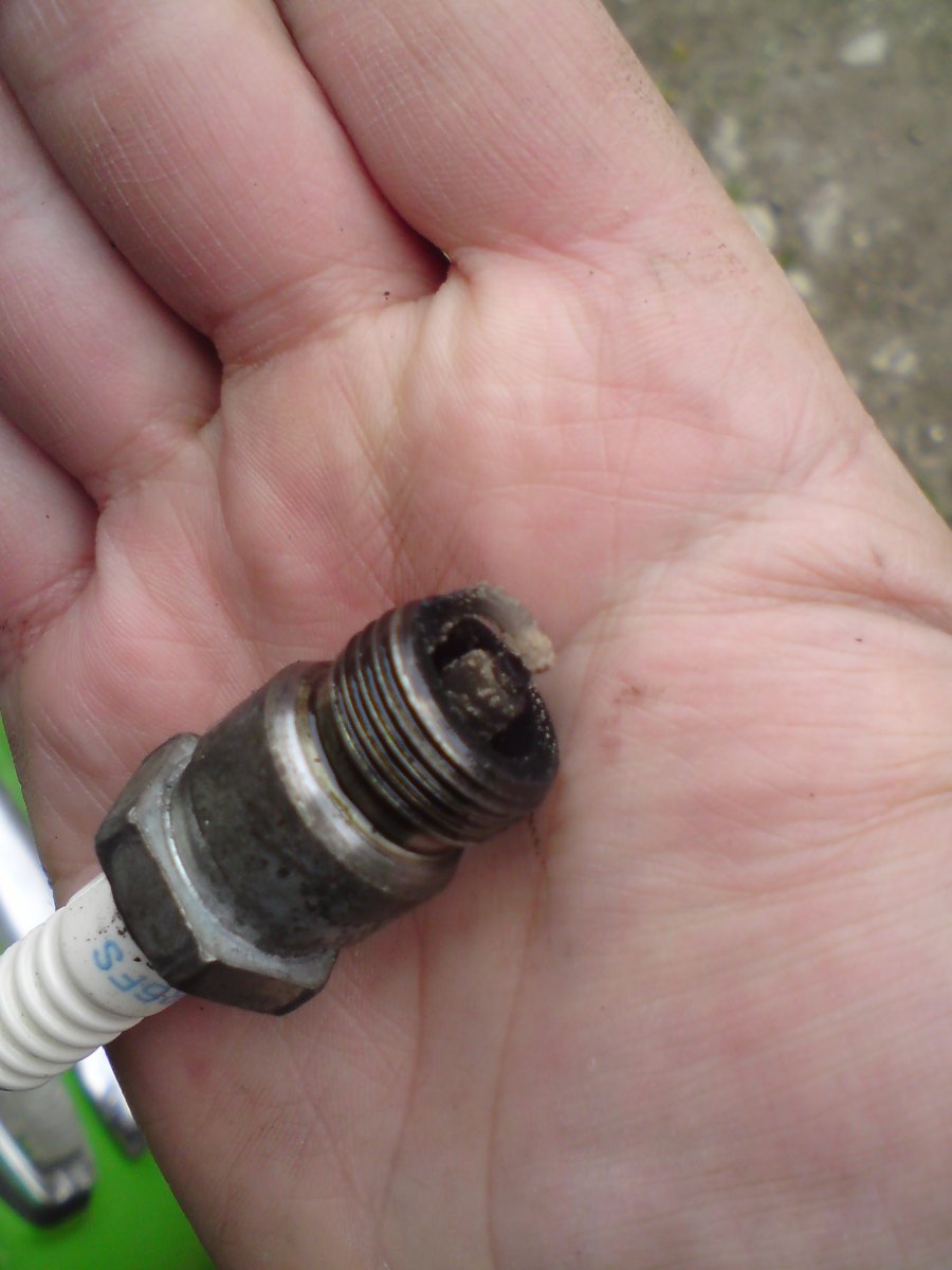

Вот сегодня свечку сфоткал. Нагар чёрный мягкий рыхлый но сухой.
Когда выкручивал перед первый пуском в этом году свечи выглядяли иначе... видимо всё таки за зиму всё сильнее закисло, и в этом году кольца чувствую себя более стеснённо.

какойто нехороший нагар как накипь.
если ты про белый налёт на электродах то он у меня всегда такой на этих свечах, свечка 4го цилиндра вовсе обрастает караллами, минерализируется что-то из бензина типа керамики, я потом просто это отламываю время от времени и всё проблем нет. Сам испугался когда увидел в первый раз. А вот что беспокоет так это мягкая зола на юбке, такого не было.

поменять надо на другие без конусной посадки.
ты считаешь конусная даём возможность налипать мениралам на электроды? )))
про нагар понял, карб и правда надо смотреть он себя странно ведёт

Я имел в виду марку свечи она у тебя очень плохо само очищается, да и зажигание можно пораньше сделать, у тебя стоит видимо свеча APR6FS (2922) , можно заменить на АВ6 (2910)
Реакции: mickas
Да, те что с кольцом вроде поудачнее но фиг знает этот налёт не влияет особо не на что. Зажигание раньше не сделать, начинает детонировать.

Тогда надо заменить свечи.
16 462
11 415
Да чего ты к свечам то докопался )
Такой налет говорит что двигатель немного болеет, такой же нагар мог быть и между колец и они залегли. Также и на клапанах мог появился такой нагар.
