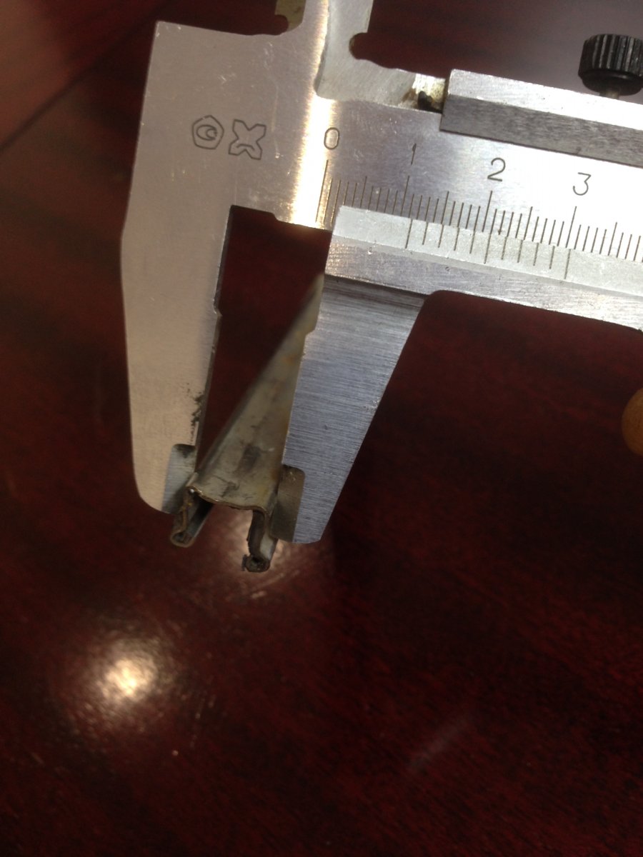

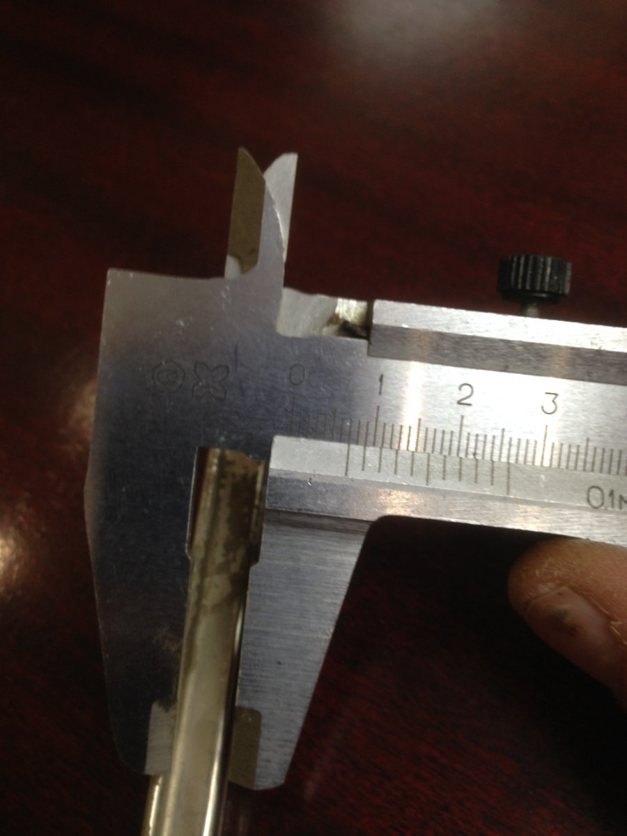

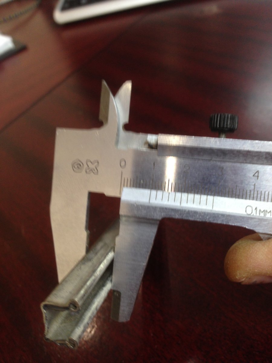

Сходил в машину, там образци всякие лежат.
Это жолобок периметра 15х15
Вот так выглядит окантовка при условии 15х15
Это желобок стойки, правда облысевший, вытащил с стойки, сидит на клепках.
И глубина посадки в стойку
4 437
6 753
Если судить по фото то пришлые желобки имеют в поперечнике квадратную форму, окантовка 3мм. диаметром и 5шт. диаметров на длину поперечника вроде просматривается.

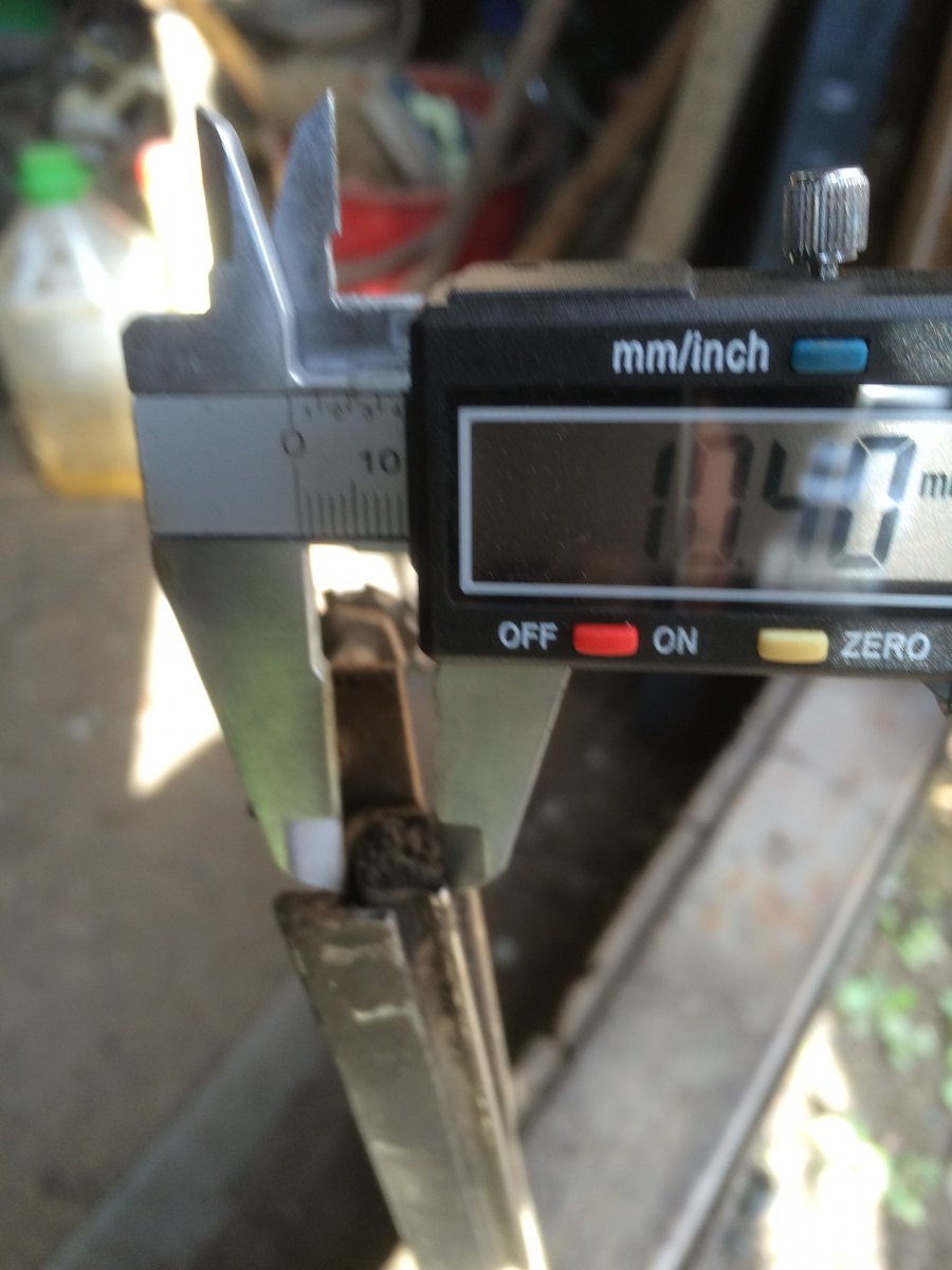

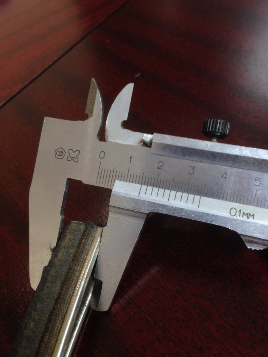

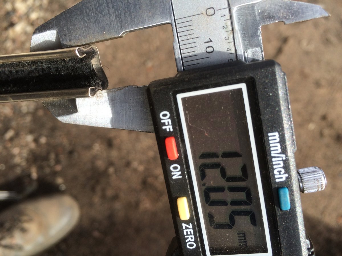

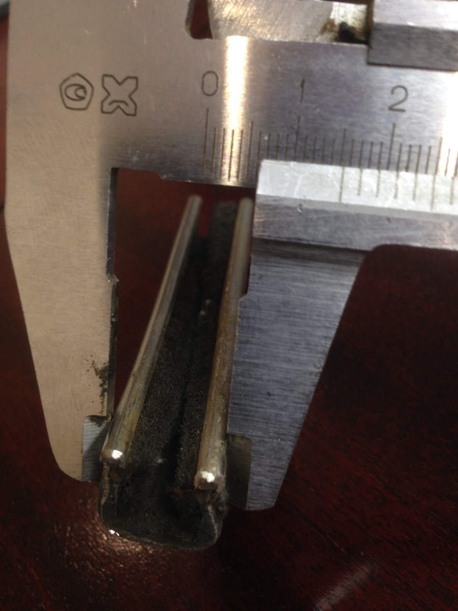

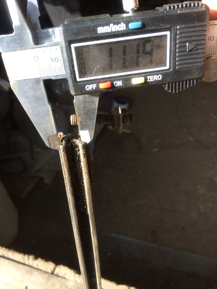

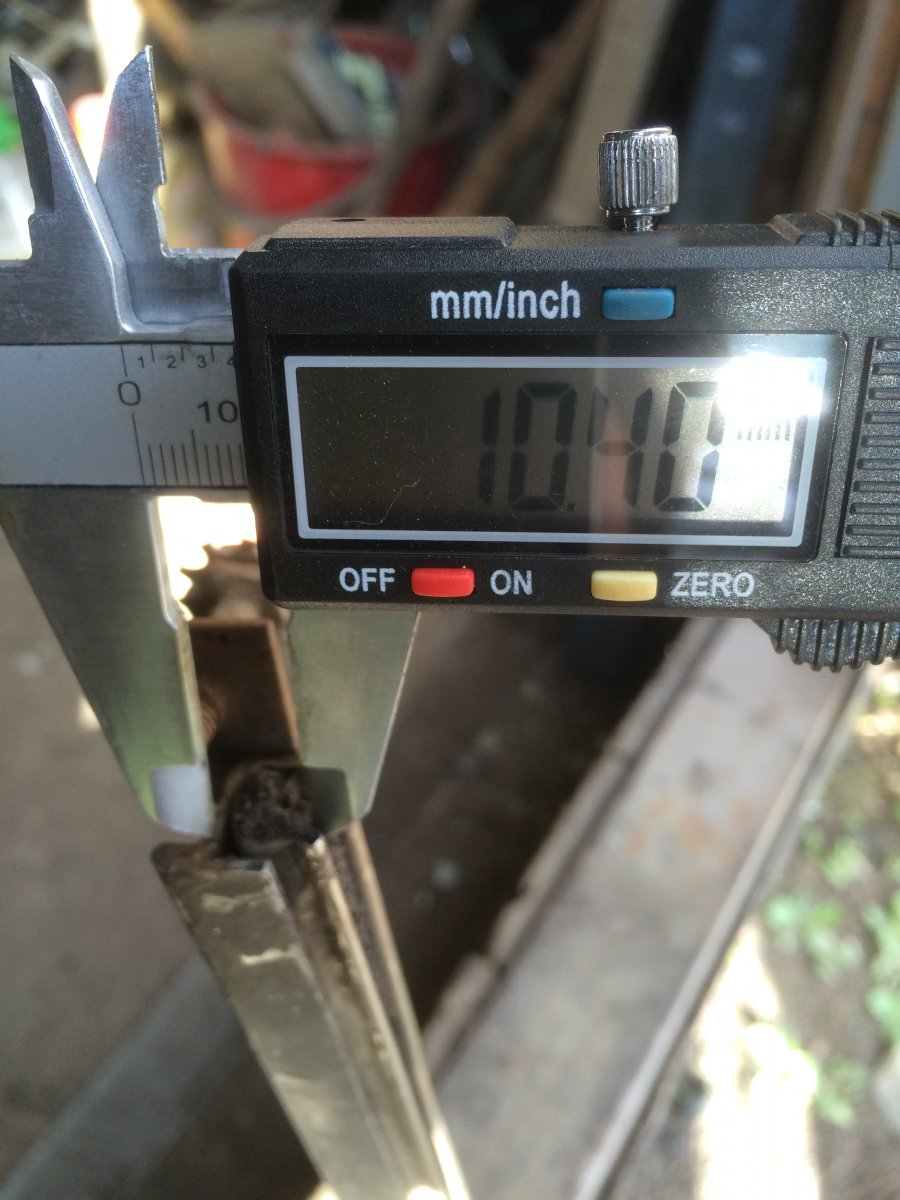

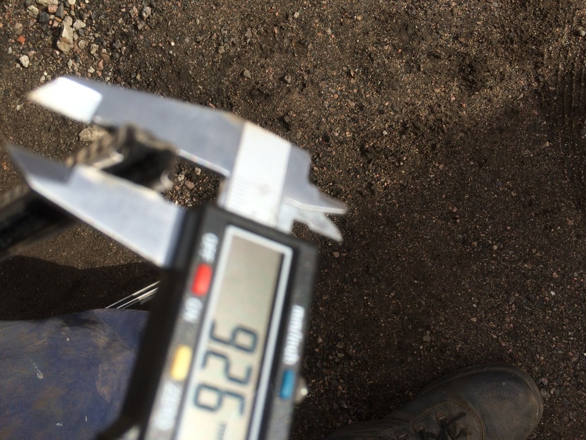

Вот она и умерла последняя надежда ! А счастье было так близко . Победовская бархотка 15х15 мм. ( измерено несколько убитых экземпляров ) . То что мы все купили и были так счастливы другого размера . 10 х 12 примерно . Эта бархотка подойдёт на стойку опускных стёкол задних . Не пропадёт - но обидно ! Фото плохие но одному неудобно .
