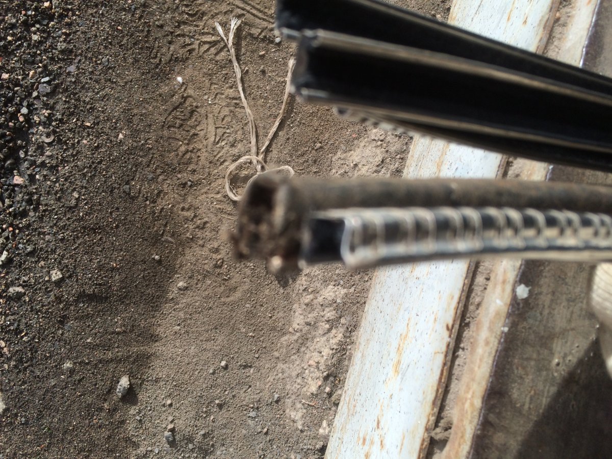

Пришли сегодня бархотки. Красивые . Сохран хороший . Длинные . Только размер в глубину в 2 раза меньше победовского .

Они в дверь глубоко не сядут и места для стекла может не хватить .

По тому что они менее глубокие какраз глубже и сядут если стекло по размеру родного профиля до самого дна желоба, а этом то и проблема нарисовывается, стальной кантик должен быть виден в проеме, а не прятатся внутрь двери. Нужно прикинуть по стеклу, есть ли возможность подкладки под желоб. Мои КИТы отзвонились, с склада шестого только доставка. Немного пригорюнился.

Да. Согласен . Неправильно размыслил. Сядут глубже и кантик будет не виден.

Мысли тут одни, верх небеспокоит там подьемная часть стекла, можно и подложку проложить, а вот с бочиной думать надо. СЭМ, а прикидку никак не сможешь сделать?

Стекло опускное в проеме между стойкой и желобком, есть ли зазор для маневра - чтоб стальной кант выглядывал. Достаточно 30мм. отстричь болгаркой от профиля, одеть на торец стекла по вертикали и посмотреть.

Чисто субъективно по фото и высоте профеля это бархатка в стойки стекол задних дверей:oops: а не та кот по периметру идёт.

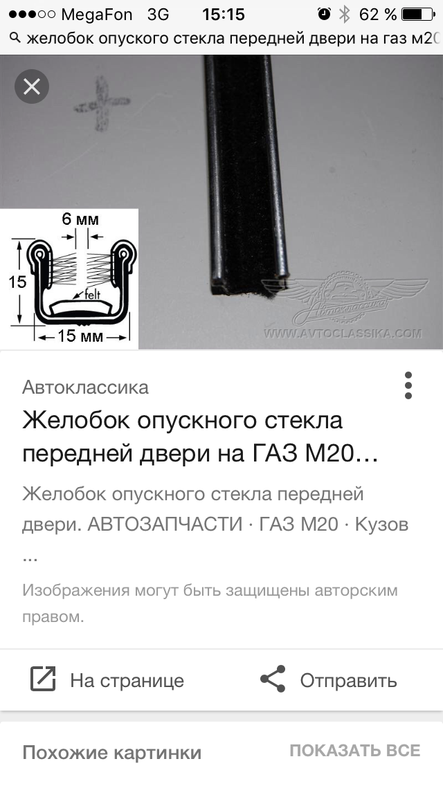

Похоже но СЭМ пишет что ширина как у желоба према, у стойки поуже желобок, вроде так.
4 741
8 958
Я визуально оценивал . Штангелем не мерил . Могу вечером произвести замеры необходимые .
4 377
6 552
По всем магазам размер типа квадрата 15х15мм. Какой пришел замерь пожалуйста. Может твой желобок не родной, эт я так, размышляю.
