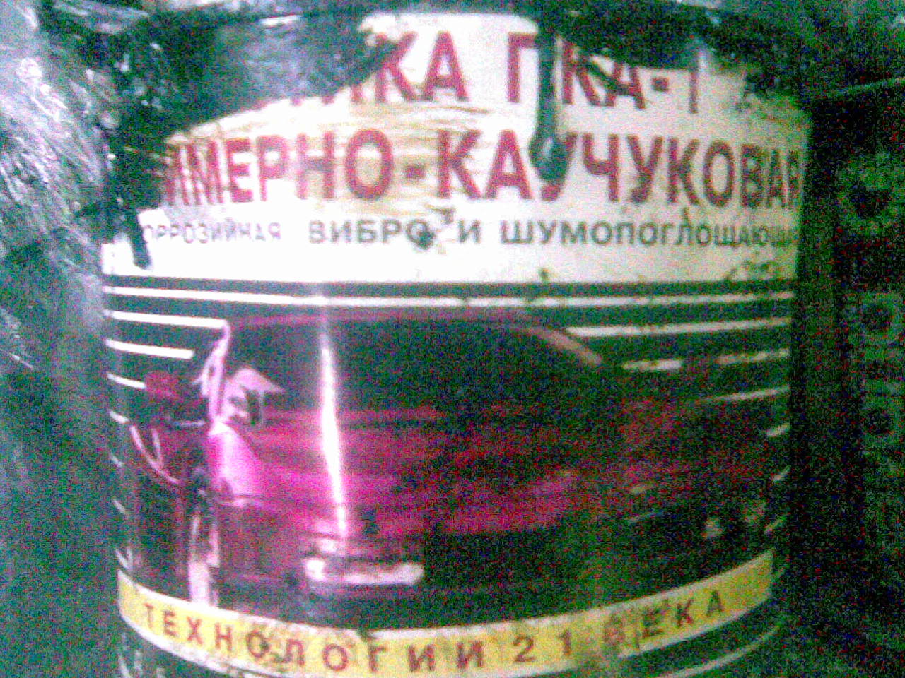

1. Мастика "полимерно-каучуковая" ПКА-1.
Производитель ООО"Полимерсинтез" г.Ростов на Дону. Масса 2кг. Мой отзыв положительный, ложиться равномерным слоем, похож на "барашек", вне зависимости от консистенции 5+.

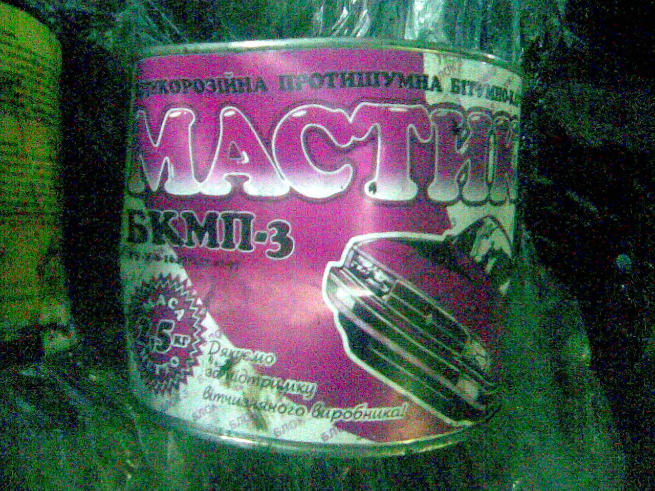

3. Мастика битумно-каучуковая БКМП-3. Производитель - не маркирован :shock: г. Киев, масса 2,5кг. Тоже что и 2.
