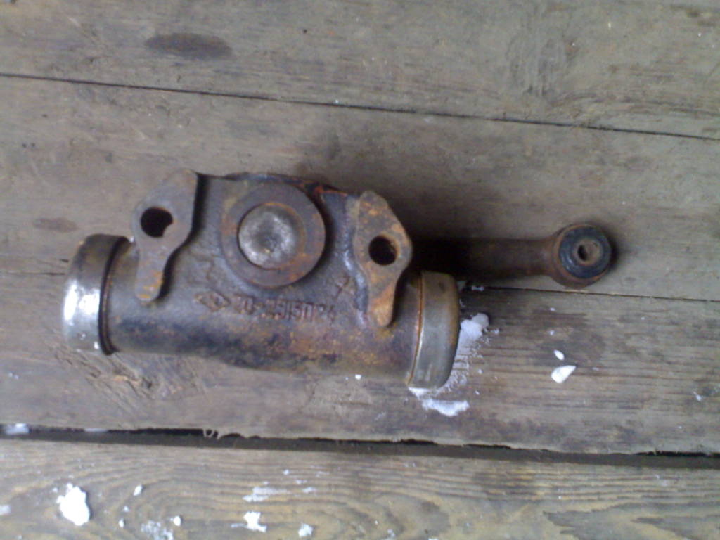

Как узнать новый он или б/у?
В рычажниках не сильно селен)

самое главное что он вроде и не М20 а скорее от 69 ого, или такой ракурс...

Каталожный номер не победовский, такой найти не удалось. если рычаг прямой (смотреть на тонкую грянь) то возможно 69й.

Судя по втулке рычага - амортизатор новый...
Если рычаг двигается плавно и туго, то точно новый.
Наступи на амортизатор ногой и подвигай рычаг.
Самый простой способ.
На 69-ом рычаг( заднего амортизатора ) визуально намного длиннее ...
На ГАЗ-67 рычаги короче...
Возможно от 67-ого....
Если рычаг кривой, то передний от 69-ого.
Сфоткай в другом ракурсе....

ГАЗ 67 однозначчно не!На фото четко смотрится номер по единой семизначной ,картер амортизатора задней подвески М 20,Газ 69 и прочие.Победовский или ГАЗ 69 (перед или зад) даст ответ фото рычага.

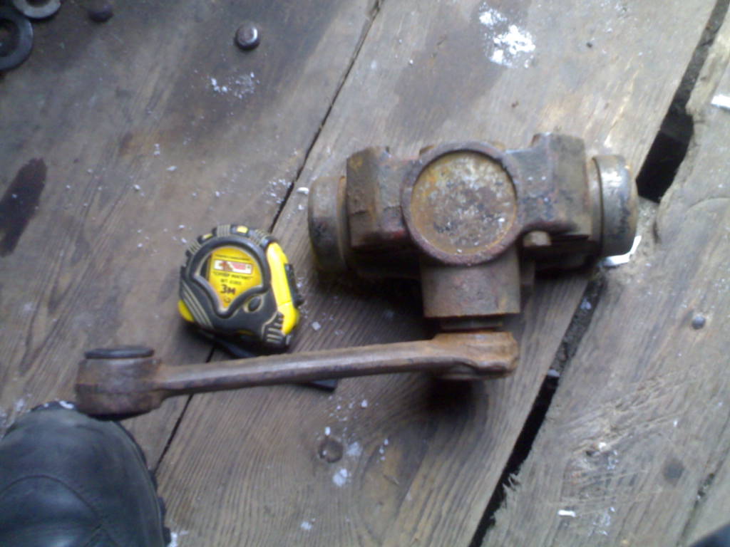

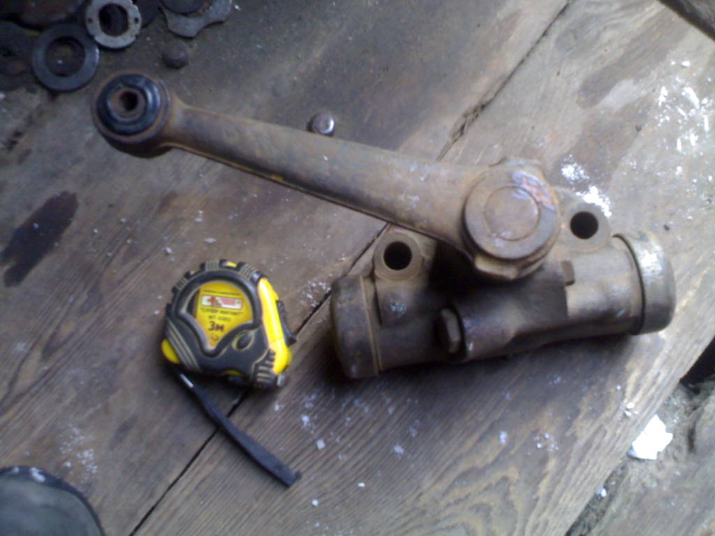

От центров втулок рычага 7,5-8см.

Какой-то маленький амортизатор.... :shock:
7,5-8 см.... :shock:

Извините машинально написал!
От центров втулок рычага 17,5-18см.

Почему газ 51????
На моем амортизаторе написано 20-2915126

инет ответил что это самый что ненаесть амортизатор задней подвески ГАЗ М20 - Победа!

Это амортизатор от военной тележки, перевозящей то ли снаряды здоровые , то ли какую другую тяжесть . Видел эти тележки на базе металлолома в Аникеевке Мос. Область , лет шесть назад . Там резали бэтээры и всякое другое .

Рычаг прямой. Это или задний 69й, или прицеп.

На ГАЗ 69 зад рычаг длиннее.От тележки впольне возможно.

инет путает одинаковый для всех амортов код на банке, отличия в рычагах.
