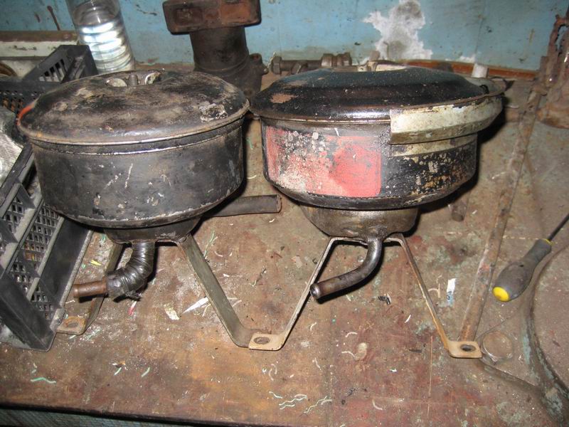

Вот http://center-at.ru/
Я с ними много общался. Сейчас на свою 21-ую (406двиг и коробка 4НР22) беру у них колокол, пластину и рекомендации по кардану, спидометру и переключалке на руль
