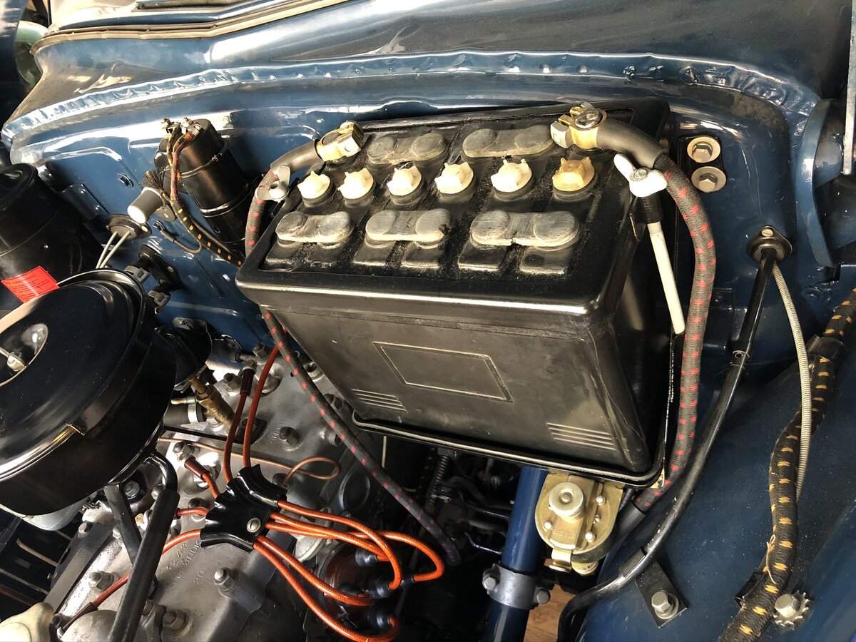

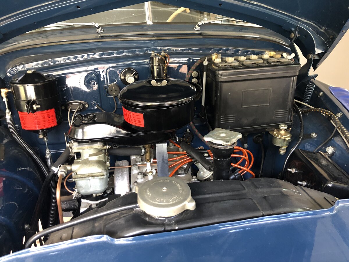

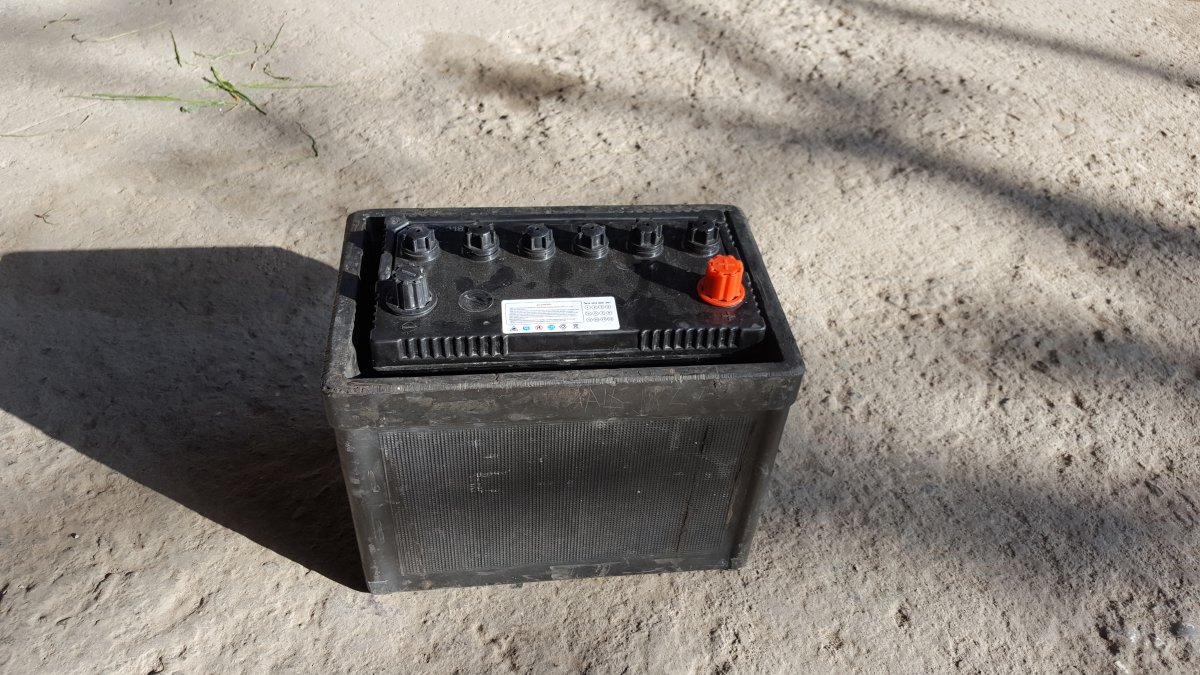

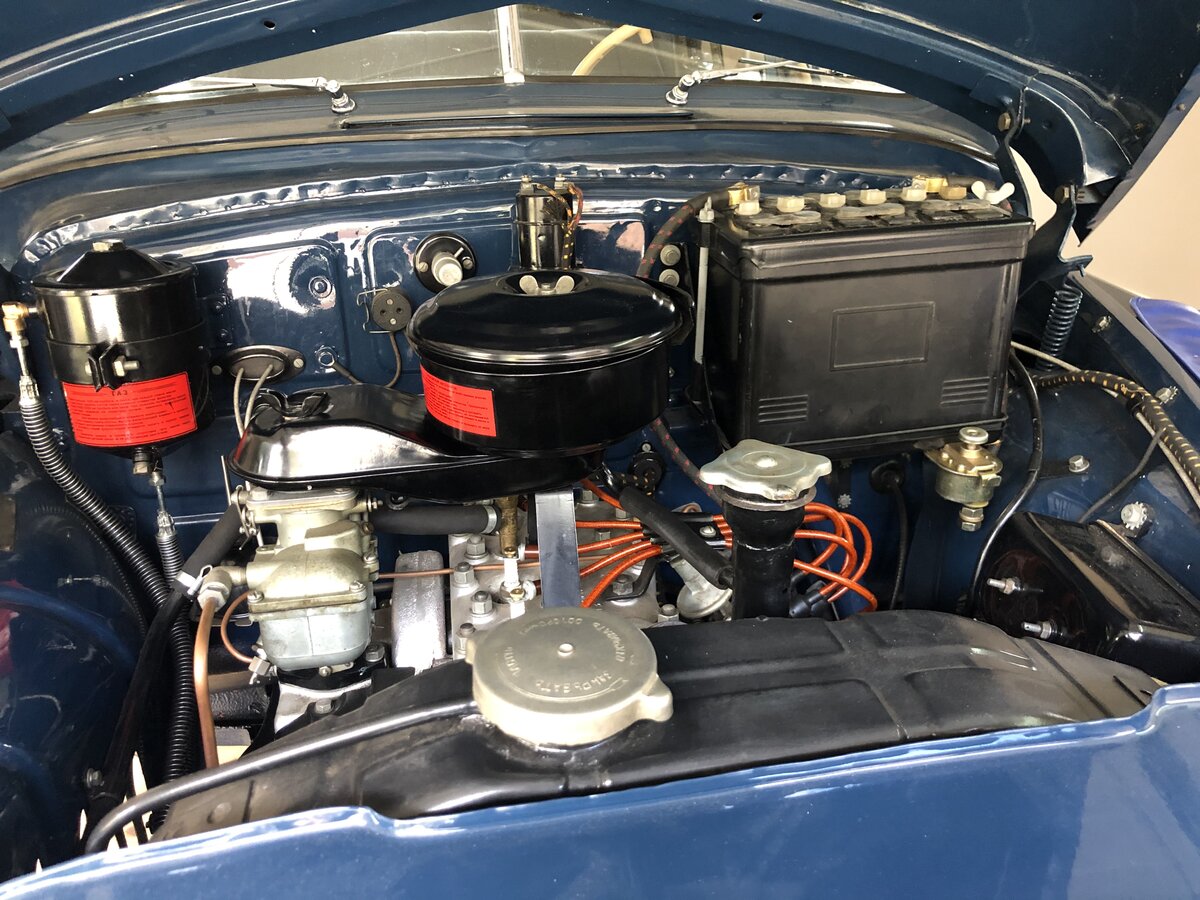

О, близкая мне тема ) У меня на ГАЗ-21 стоит такой оригинальный аккум https://www.drive2.ru/l/494322836735787445/
а на ГАЗ-24 вот этот, тоже прикрытый крышкой:
Реакции: Pika
16 332
10 802

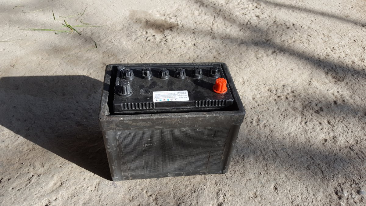

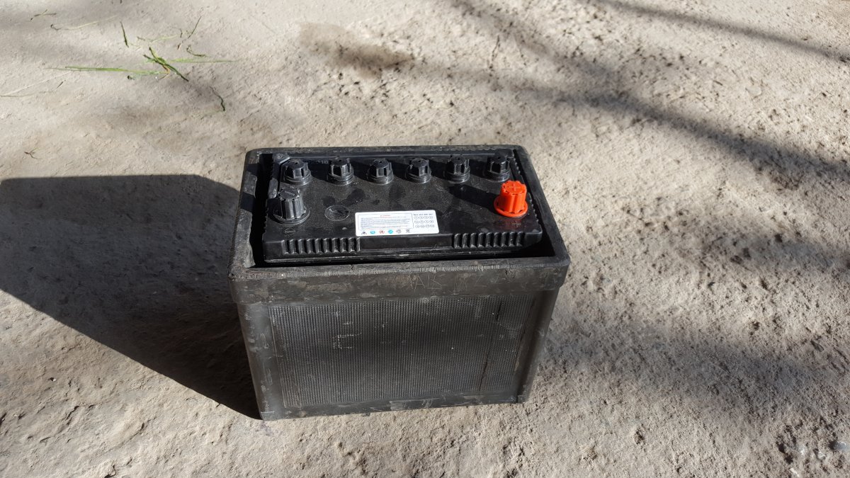

Хорошо подходит акб с тойоты би-би, встает в штатный корпус если удалить внутрянку, подрезается штатный корпус и сверху встают родные крышки банок с пробками вентиляции, единственое он обратной полярности . Можно использовать акб от квадроциклов размер тоже подходит , они стартерные 45-50а/ч

Ребята, большое спасибо за поддержку

Соглашусь со всеми. Исполнение хорошее.
Себе тоже на заметку возьму.

Добрый день. Прошёл год с момента внедрения. Полноценно эксплуатировать Победку не получается т.к. в связи с крайне неприятными для меня обстоятельствами, я лишился переднего дивана( а ездить на ящике на долгие расстояния не очень комфортно). Пока АКБ ведёт себя прилично;и заводит и заряжается и глаз радует.
