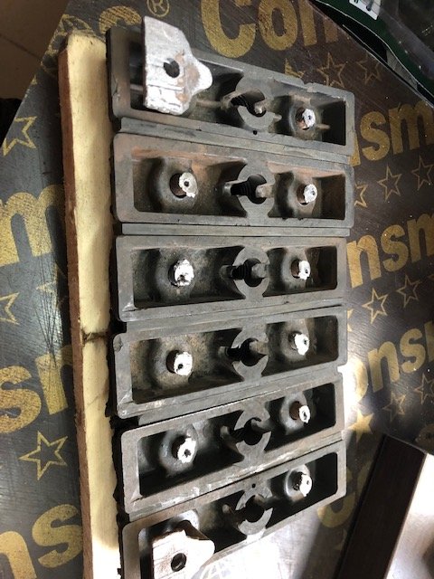

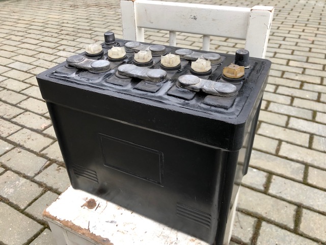

Добрый день, Уважаемые.

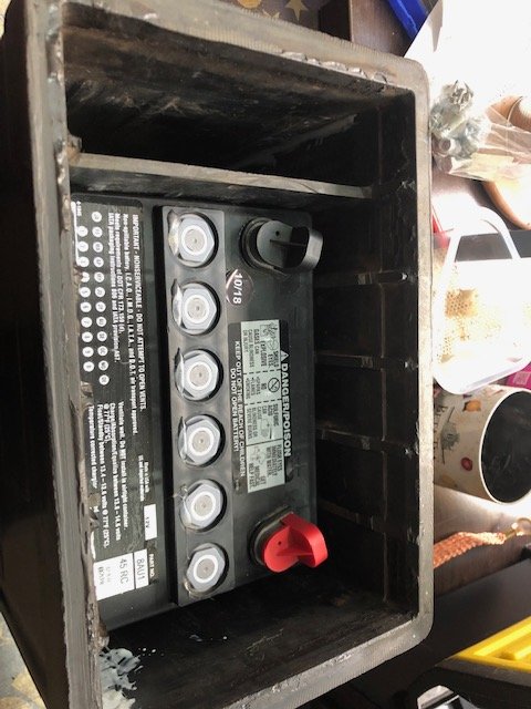

У меня всегда вызывал определённое отторжение вид современных цветных аккумуляторов под капотом наших машин (прекрасно понимаю, что альтернативы нет, но «глаз режет»)

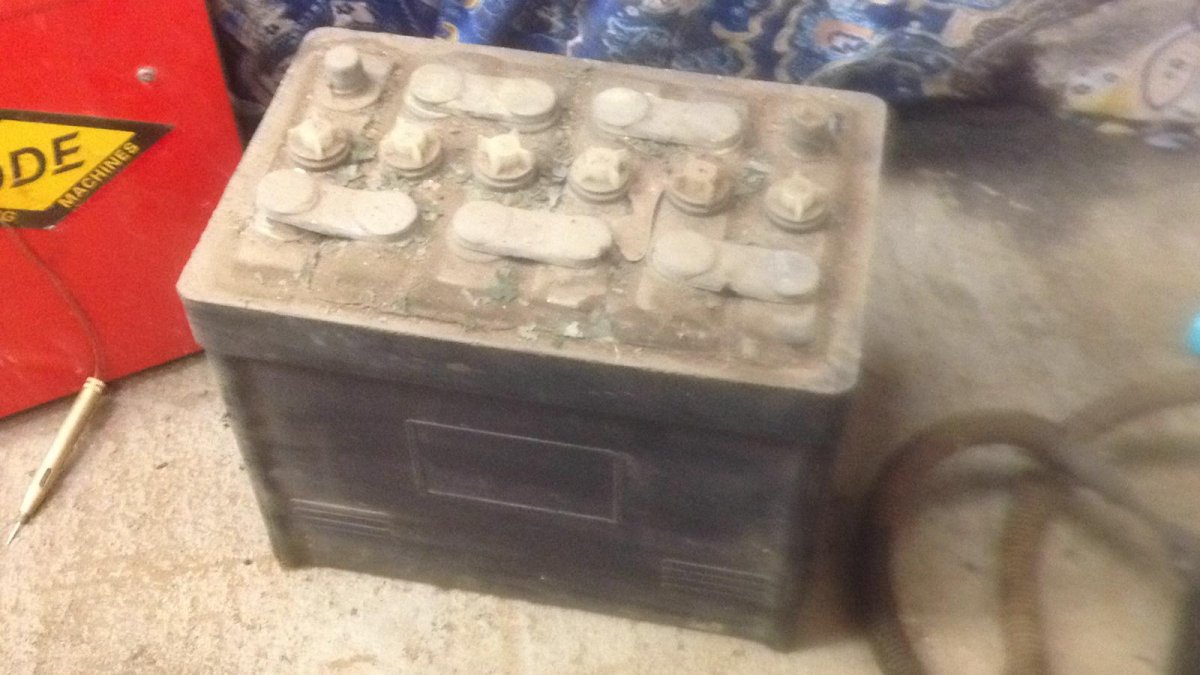

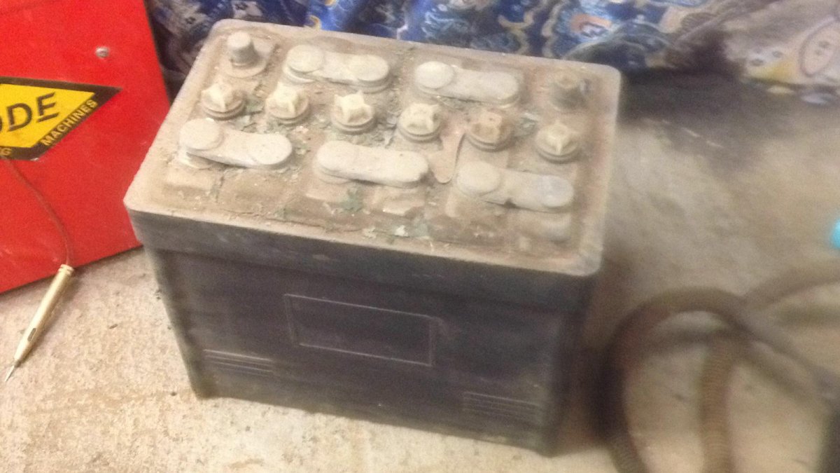

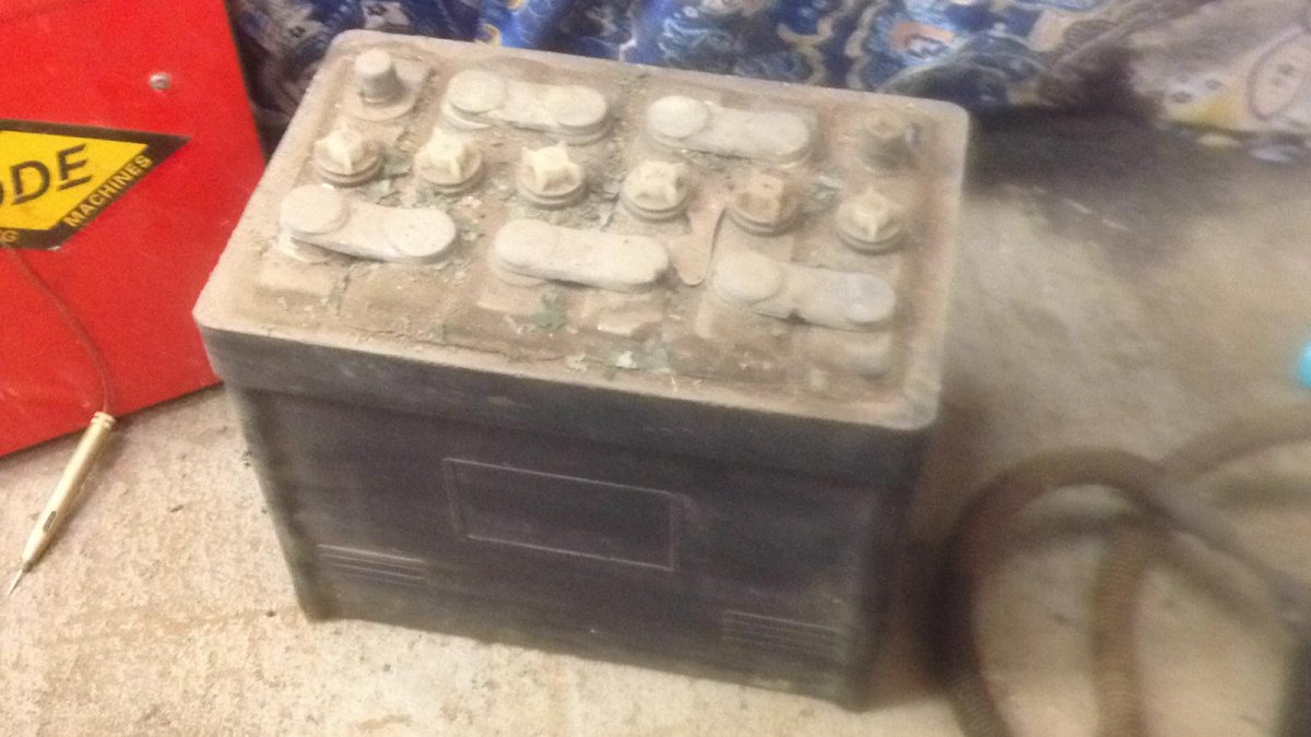

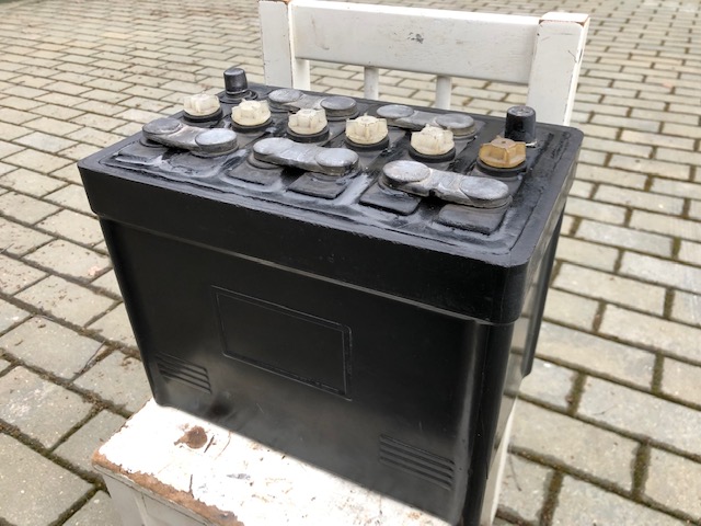

По сему, когда представилась возможность-купил старый треснутый АКБ у соклубника и стал мудрить.
Пойти по стопам коллеги с Drive2.ru( https://www.drive2.com/l/491834916800037167/ ) было заманчиво, но ограничиться эбонитовой крышкой не хотелось-хотелось верх с перемычками.

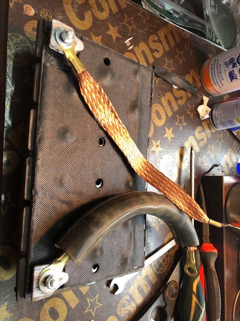

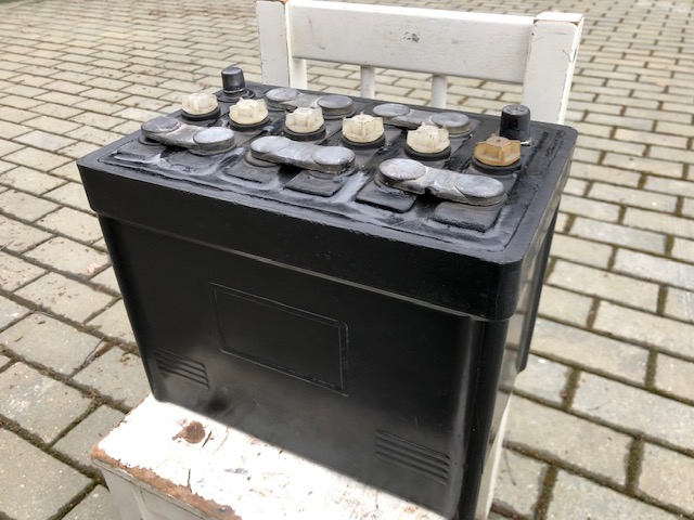

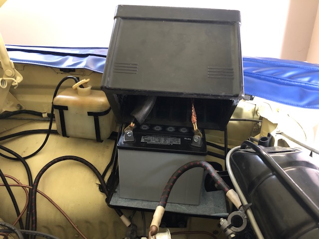

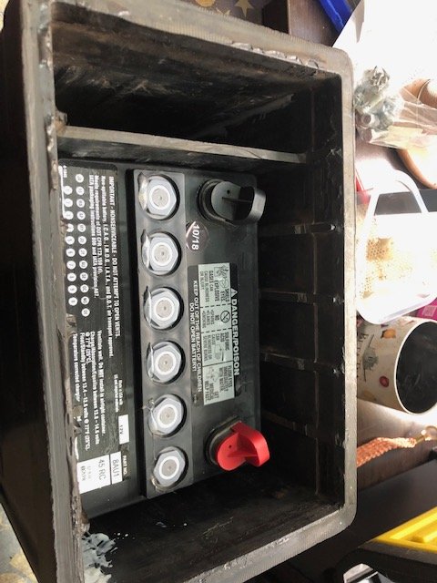

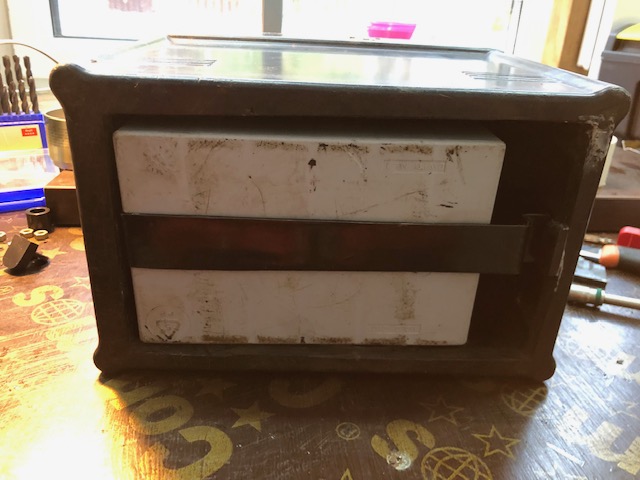

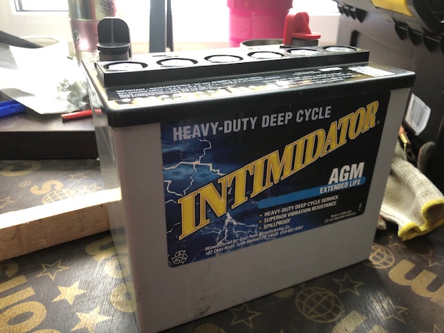

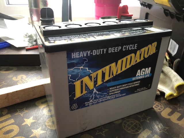

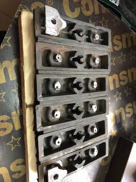

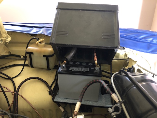

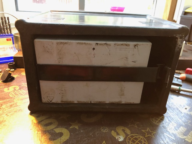

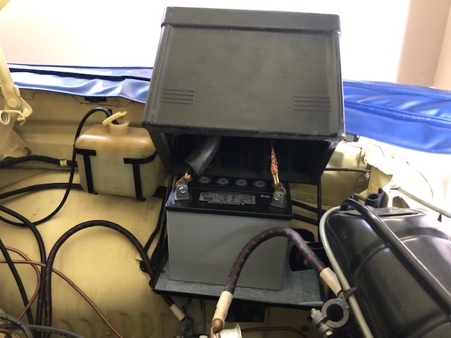

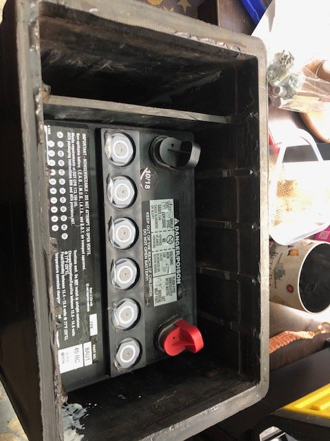

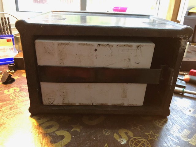

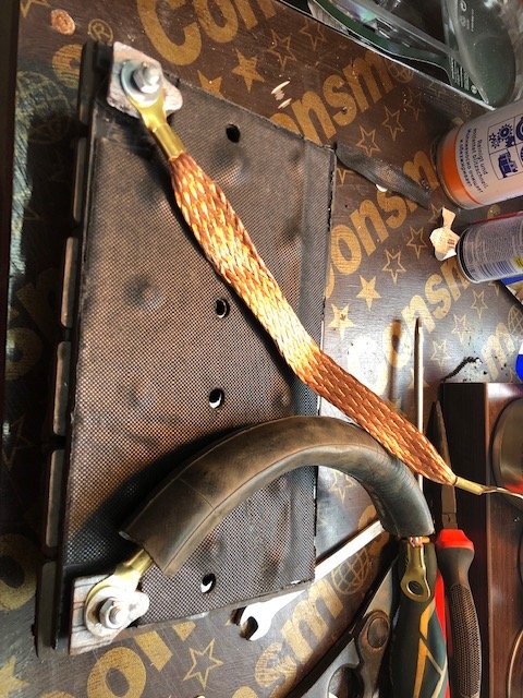

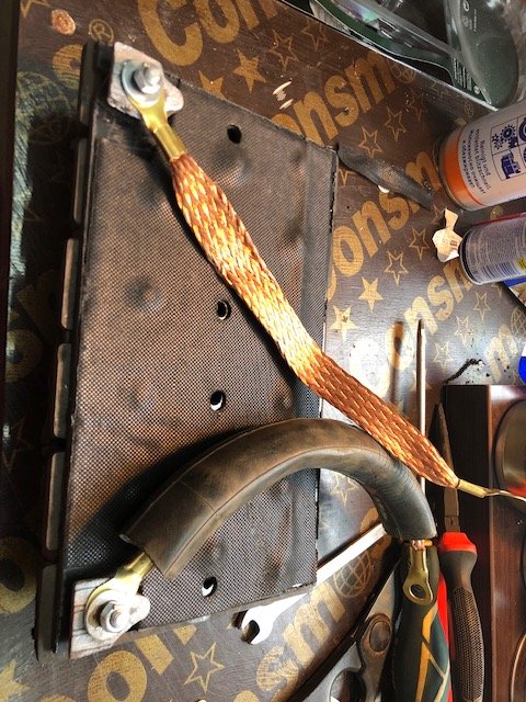

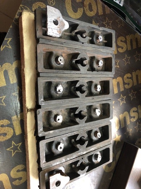

В общем ,вырезал дно ,вычистил разложившиеся внутренности, заклеил трещины, замерил внутреннее пространство и начал искать подходящий по размеру современный АКБ для втискивания внутрь. Как оказалось не всё так просто-или ширина не подходила или высота. Поиски дали америкосовский АКБ Deka(как на фото), он совершенно случайно вплотную занял всё пространство пяти банок а сверху ещё оставалось место для проводов. Далее, посадил на пластиковую основу все крышки банок вместе с клеммами и перемычками(внутренности перемычек спилил а внутренние штыри с полочкой клемм только подрезал, зачистил и просверлил дырки для проводов), сверху на основу приклеил резину. Переходные провода между старым клемами и новым АКБ брал «косичку» т.к. они мягкие и легко складываются при накрывании старым корпусом. Для удобства вытаскивания при обслуживании, снизу приделал сдвижную железку, которая не даёт вывалится новому АКБ из старого корпуса.
Ну и последнее-разогрел и залил гудрон во все верхние щели между банками .
Провёл испытания на Волге-крутил при -4 гр. секунд 30-полёт нормальный.
По результатам эксперимента –отпишусь.
P.S.-выпиливанию сильно помогает девайс от Bosch(не реклама).
-ёмкость аккумулятора всего 35 ампер-часов, но для летней эксплуатации, надеюсь, хватит.
-заранее прошу прощения, если тема ранее была разобрана.

превосходно!!! последнюю банку бы еще заполнить полезной массой другого, помощней АКБ...

Решение отличное!, а сбоку ещё место есть - значит и пошире можно аккумулятор подобрать, а верхняя крышка с клеммами съёмная или нет, не совсем понял этот момент.
К сожалению, подобрать АКБ так чтобы занимал всё внутреннее пространство и был по- мощнее у меня не получилось.
Крышку не стал делать съёмную( хотя снять её не сложно-расковырял гудрон и ага)-побоялся , что при движении будет выскакивать.

Супер!!!
Не понял только, как получилось выпилить верх с верхними частями банок?

Красиво получилось!
Ещё бы продумать с винтеляцией грамотно,чтоб пары кислоты выветривались.

Согласен, возможно в камере набор паров и окисление проводов. Нужно соединить трубкой выход паров наружу.

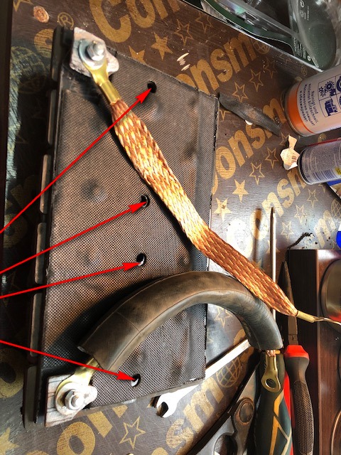

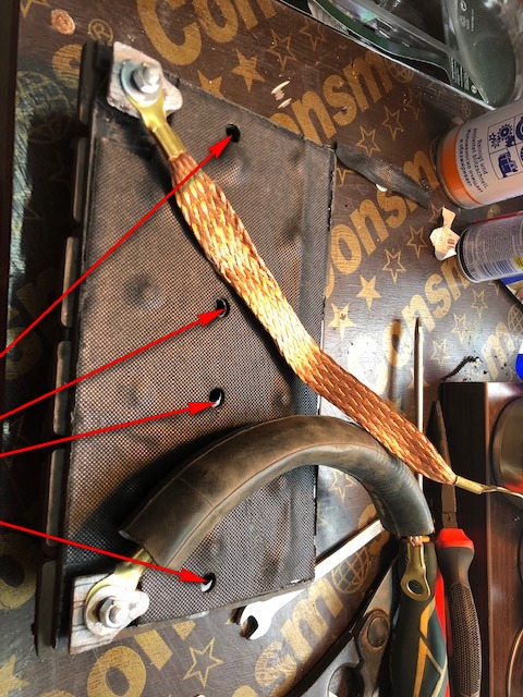

Я сделал 6 дырок для вентиляции выходящих к старым смотровым пробкам.
Может из пробок клапана выковырять ?
Провода остаются в общей камере с агресивной средой. Каждую банку (пробку) соединить с пробкой муляжа.
Тут хорошо пошел бы аккуум с сбросом паров в одну трубку, а не с каждой банки.
4 256
9 231
Можно в пробках просверлить тонким сверлом,пары кислоты должно выходить обязательно!

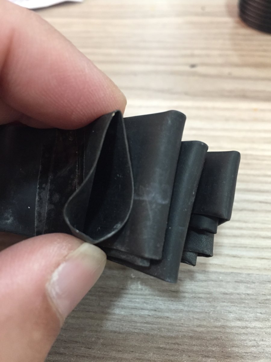

Ещё за место велосипедной Камеры можно надеть кембрик(тонкий резиновый шланг)
Поджигаем зажигалкой слегка,он обтягивает провод!
Может быть Вы и правы. Я ,правда, при выборе АКБ учёл, что технологии изготовления AGМ совсем или почти совсем не дают испарения.( https://www.drive2.ru/b/483136955190608036/)

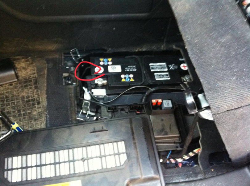

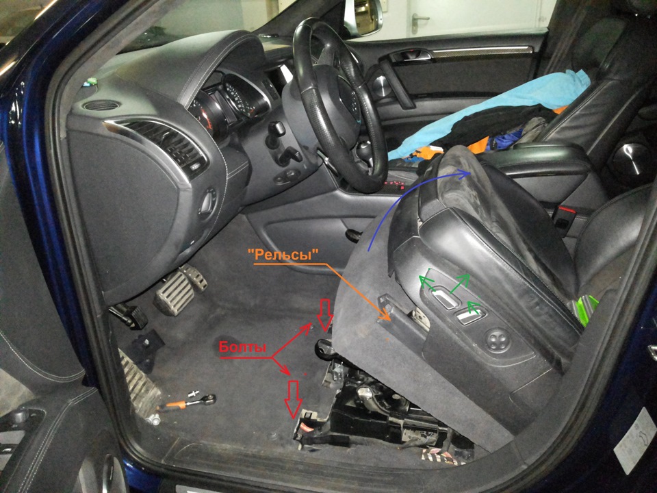

На Ауди Q7 с отсека под АКБ-110а/ч находящемся под сиденьем водителя трубочка 6 мм выведена на улицу. Достаточно.
