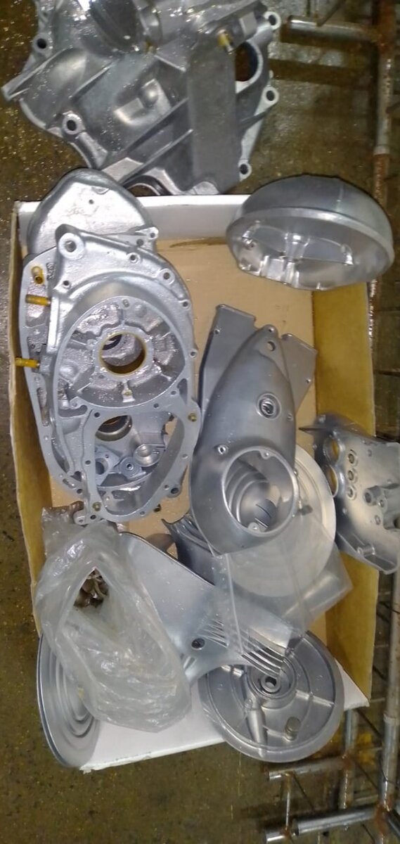

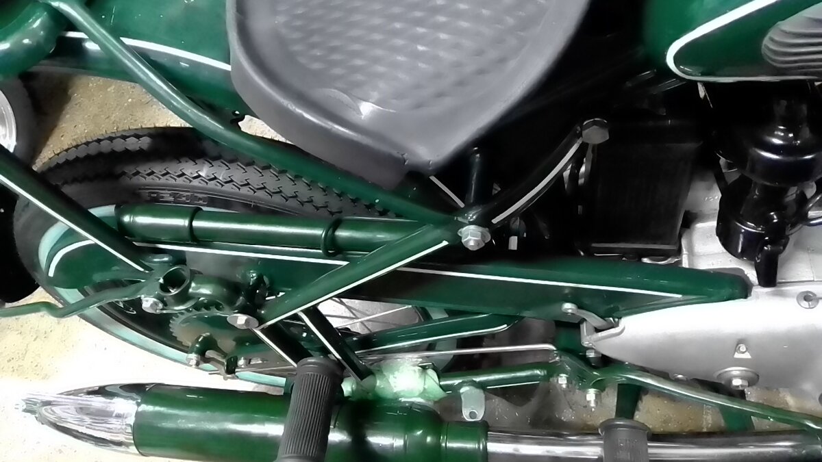

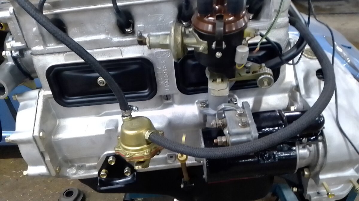

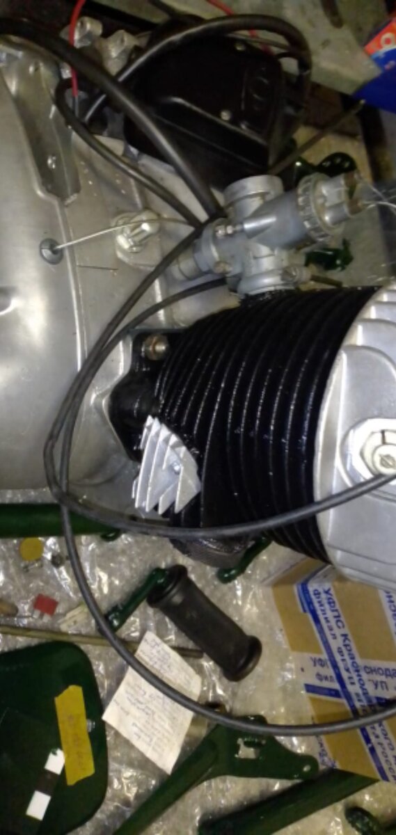

Маленькое отступление от большого мотора к маленькому, попутно собирается мотор на мотоцикл иж тоже отмывался аквабластингом, а внутрянка лазером, очень хорошо смотрится .
Реакции: serGS, Pika и Mexanik1980
4 376
6 552
Вот это очистка, просто загляденье.

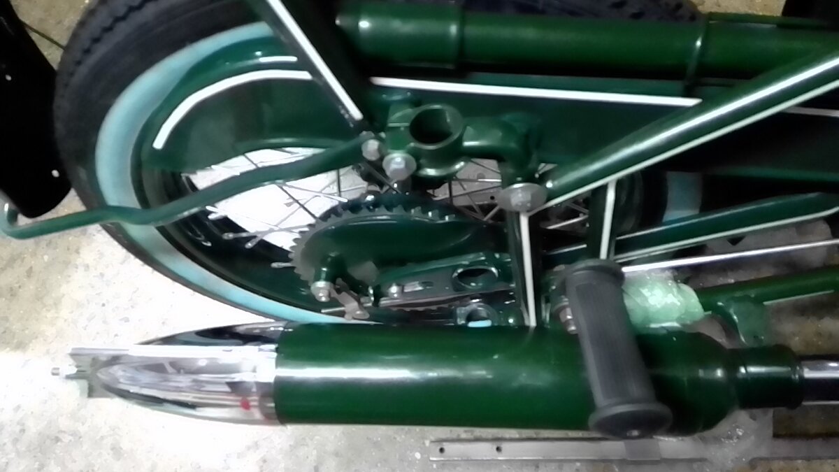

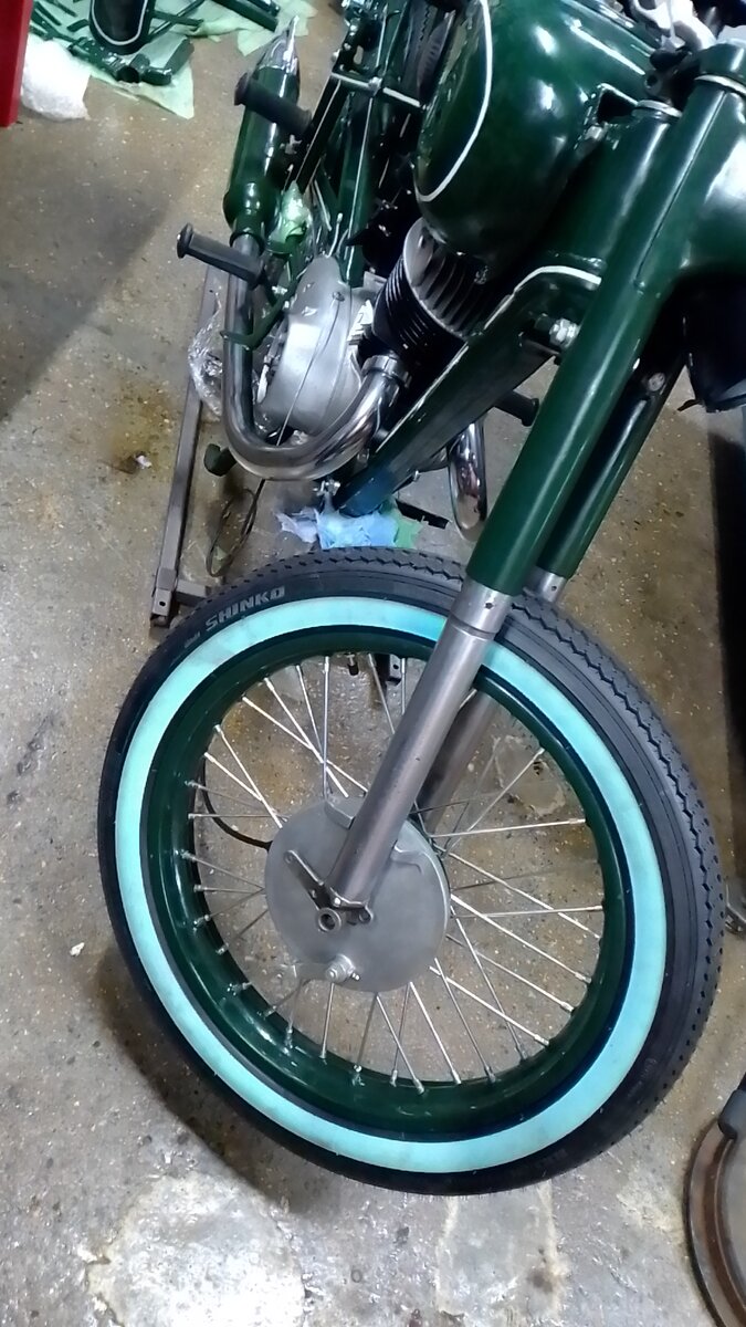

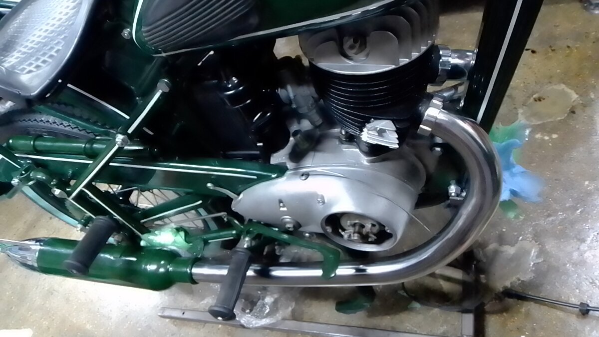

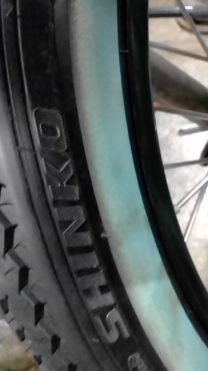

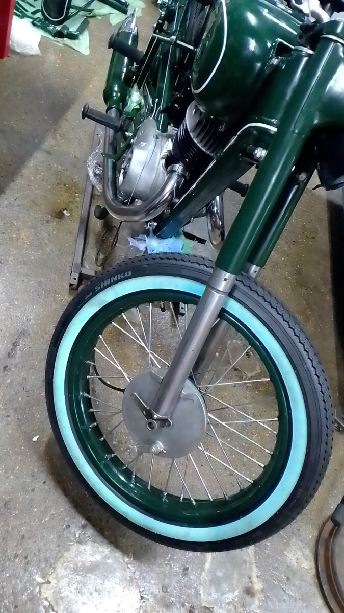

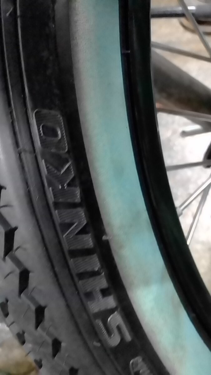

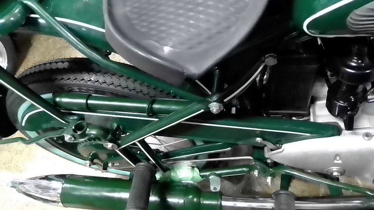

Вот мотоцикл немного оброс , резину все таки поменяли на шинку направленную.

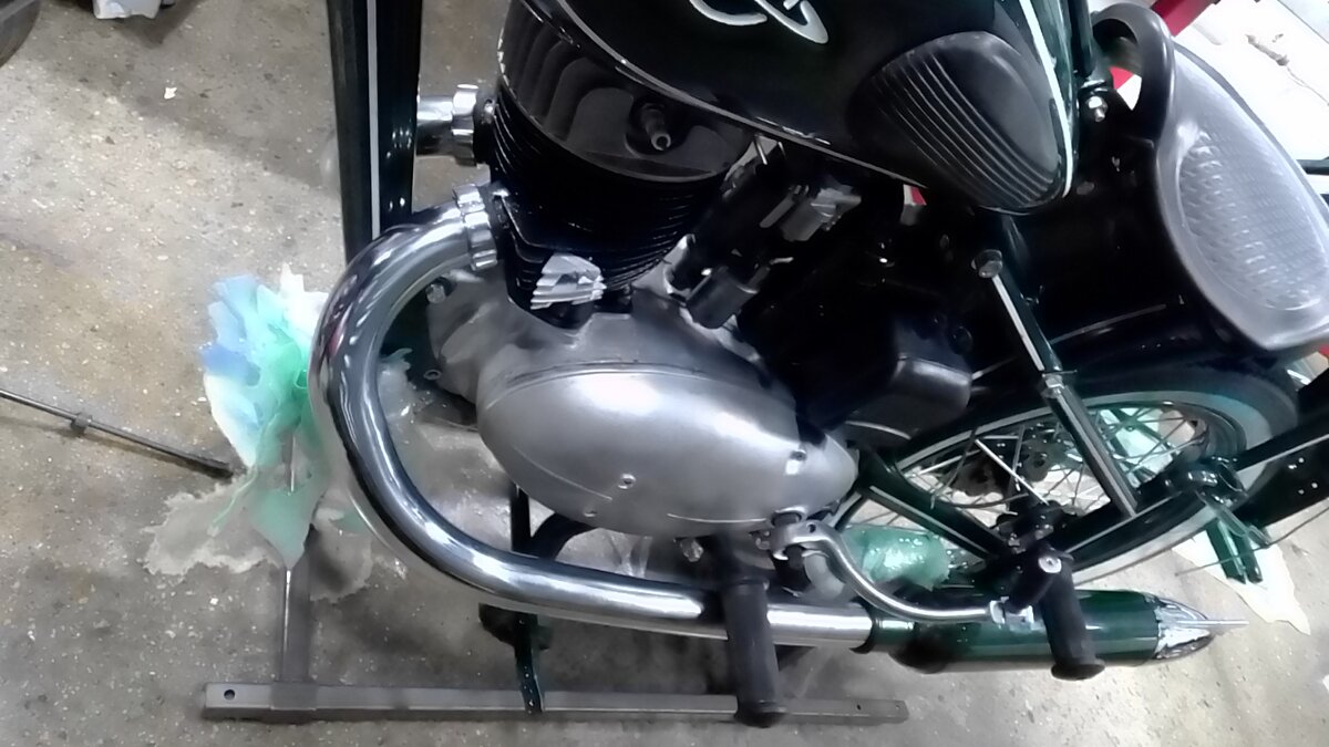

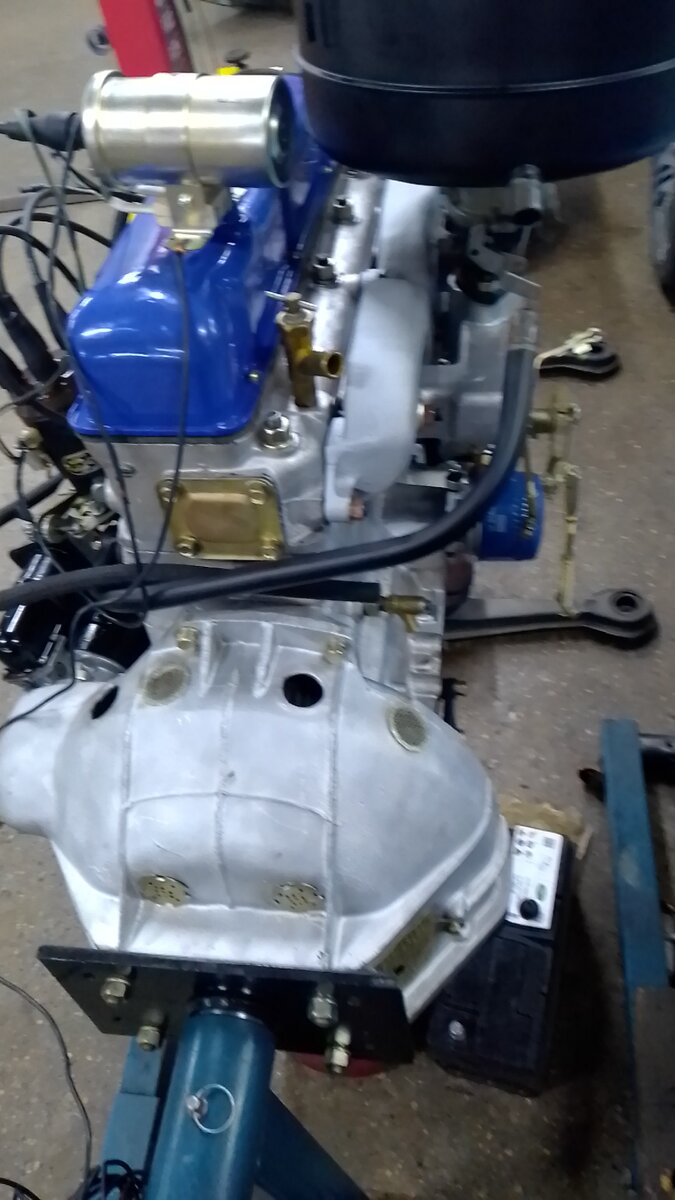

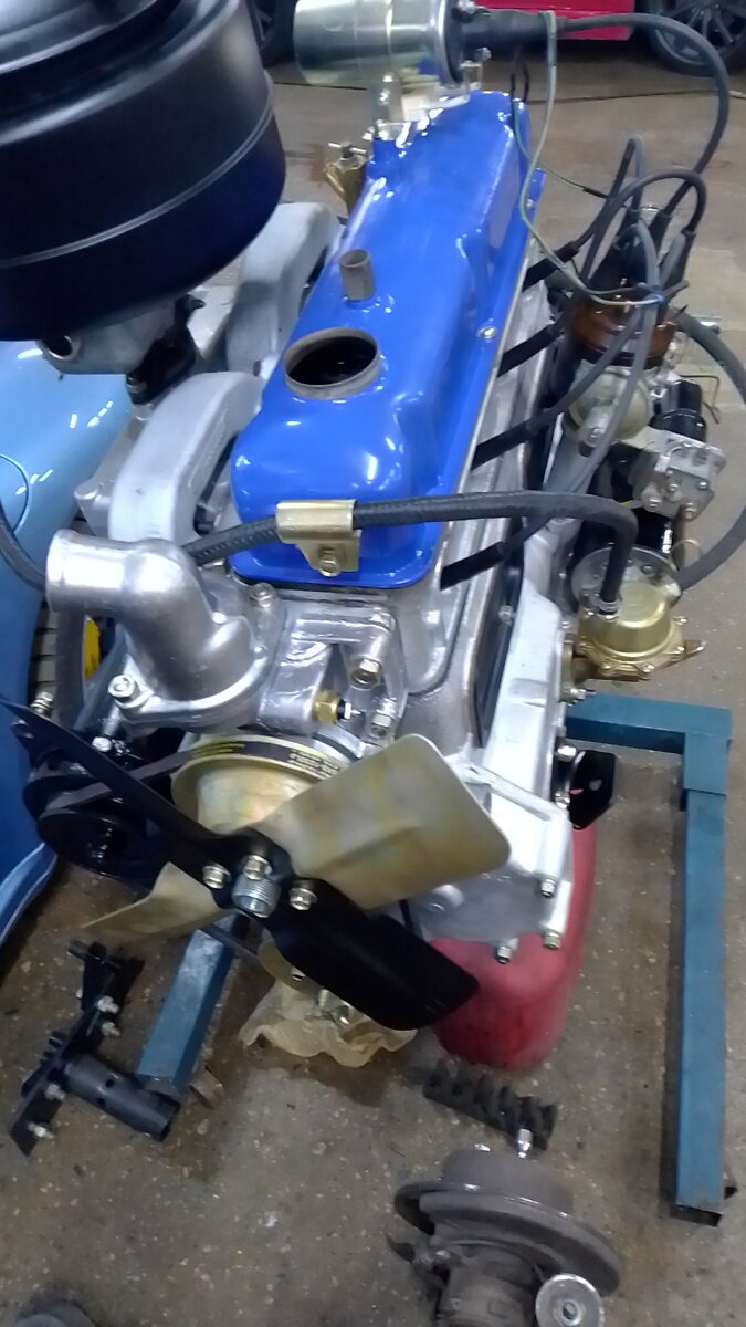

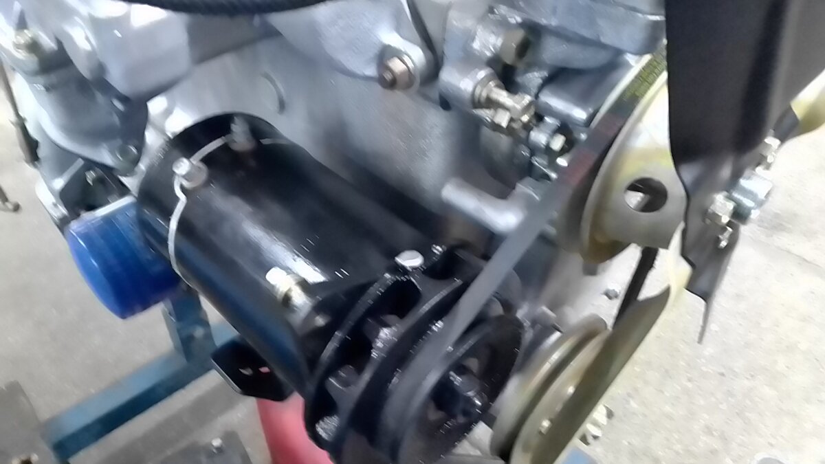

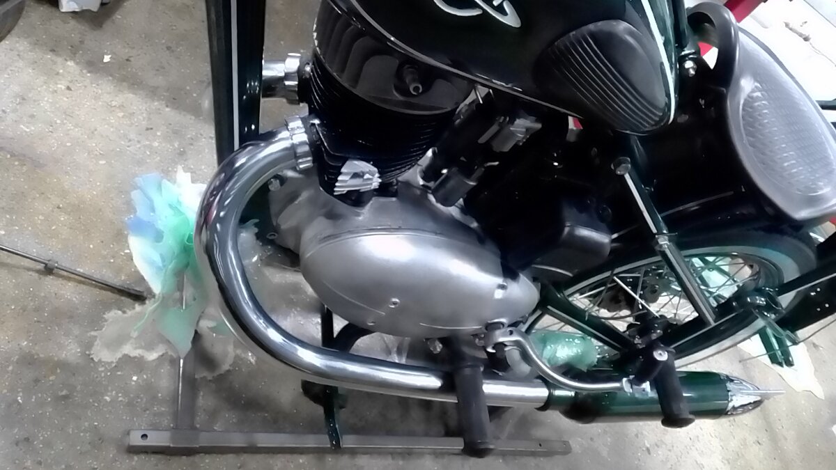

Вот и мотор собрался.

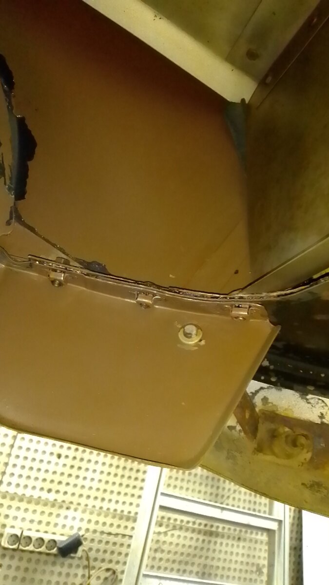

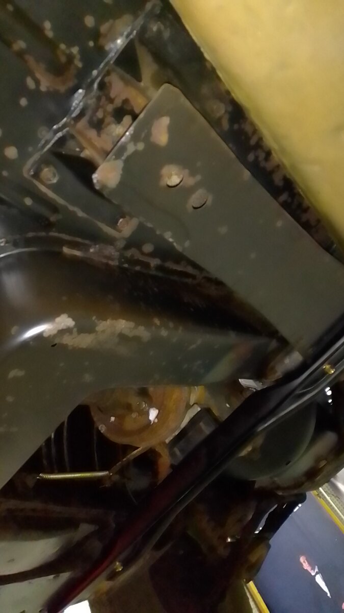

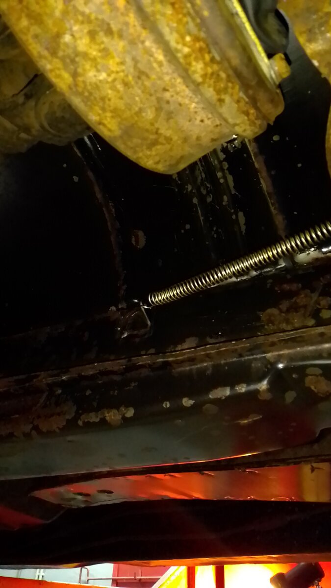

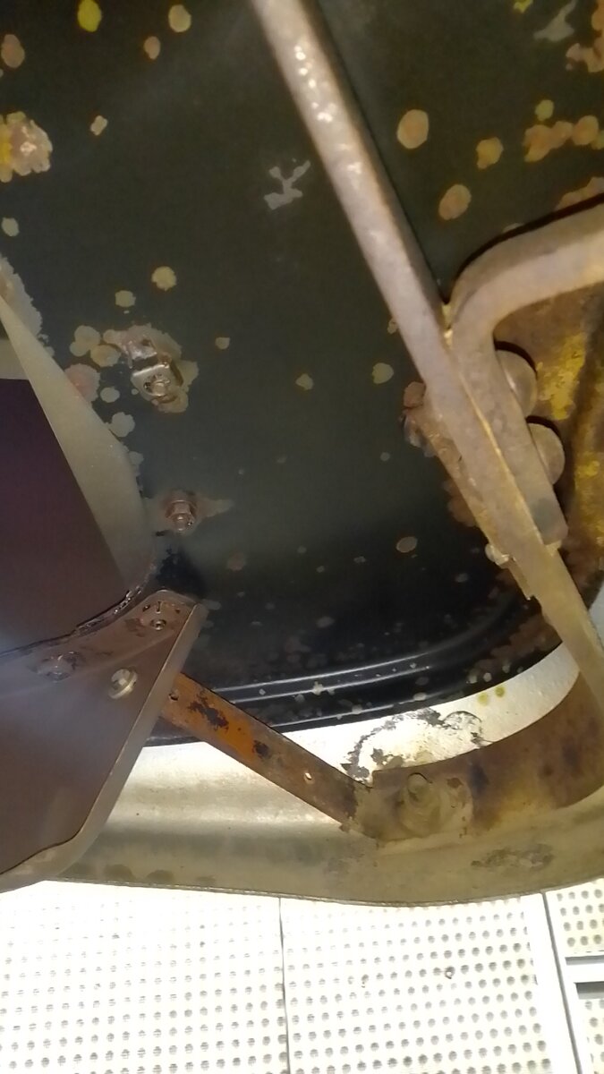

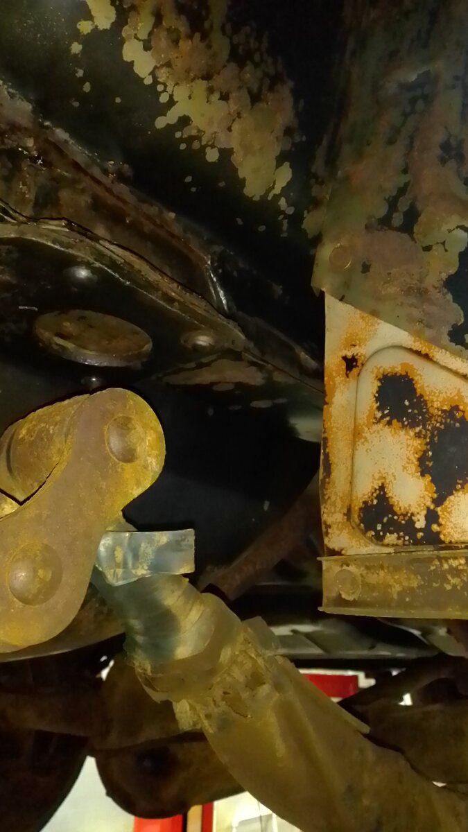

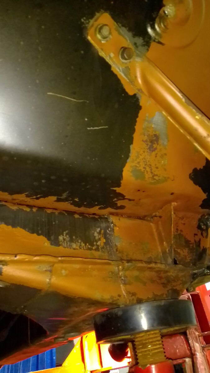

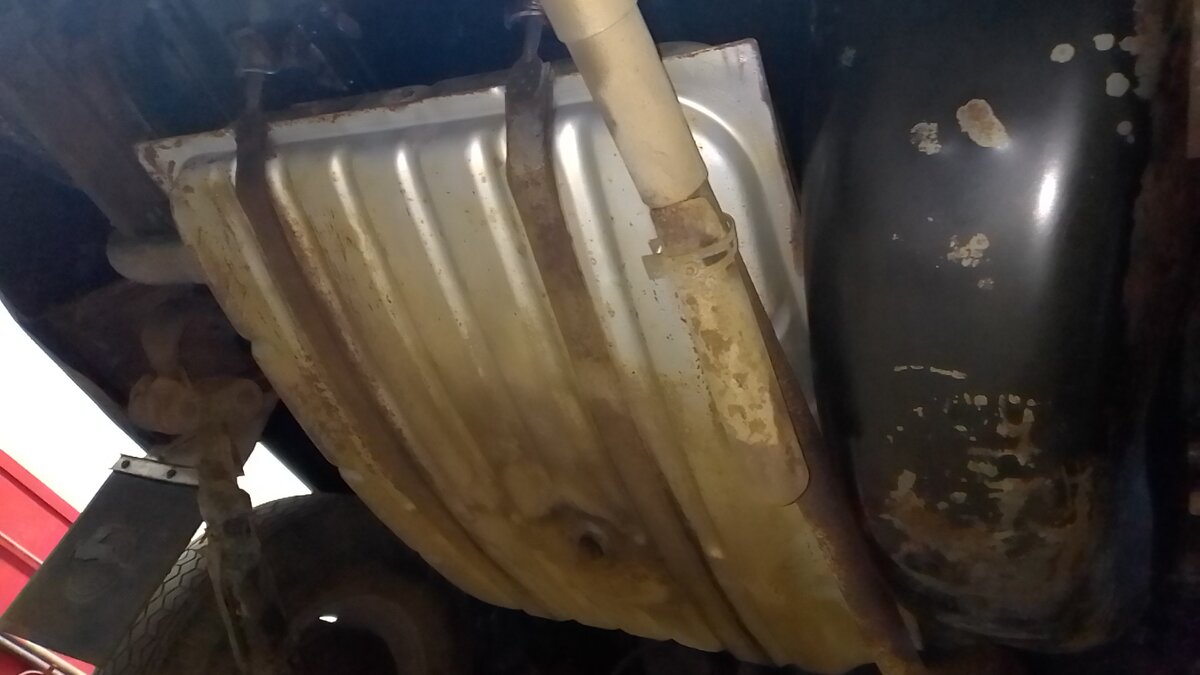

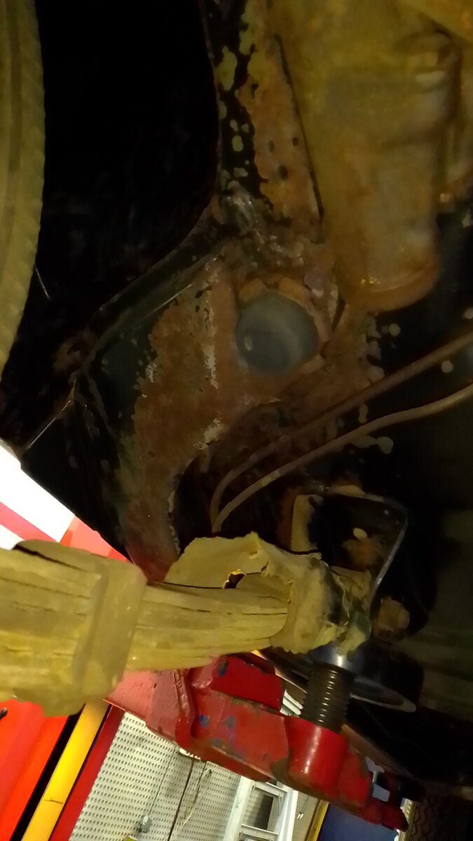

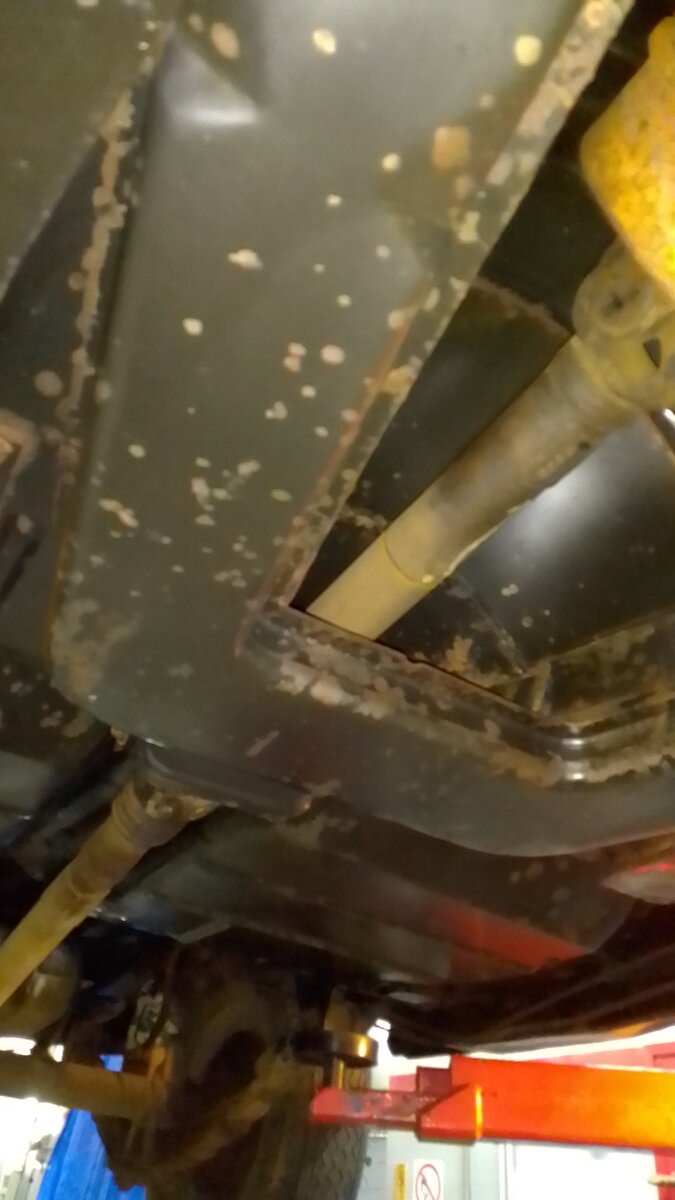

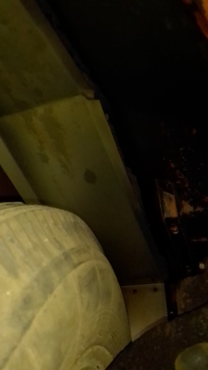

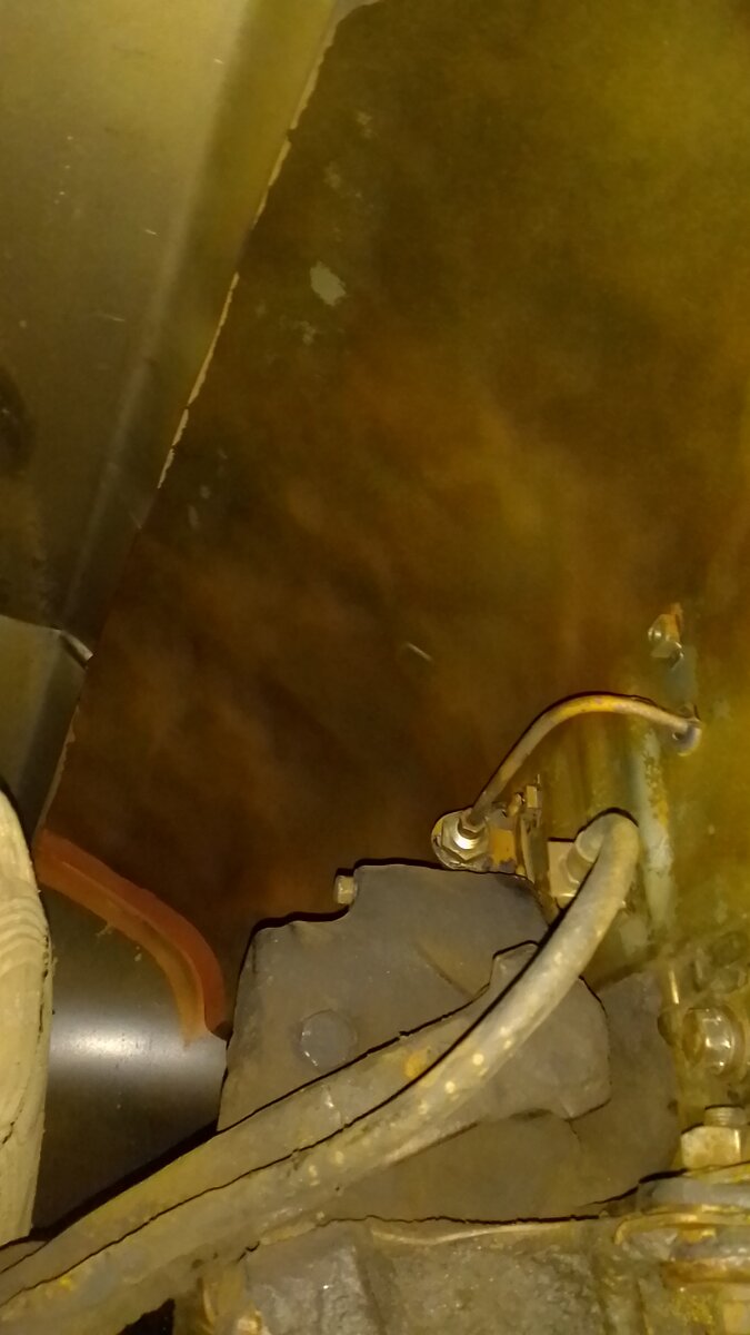

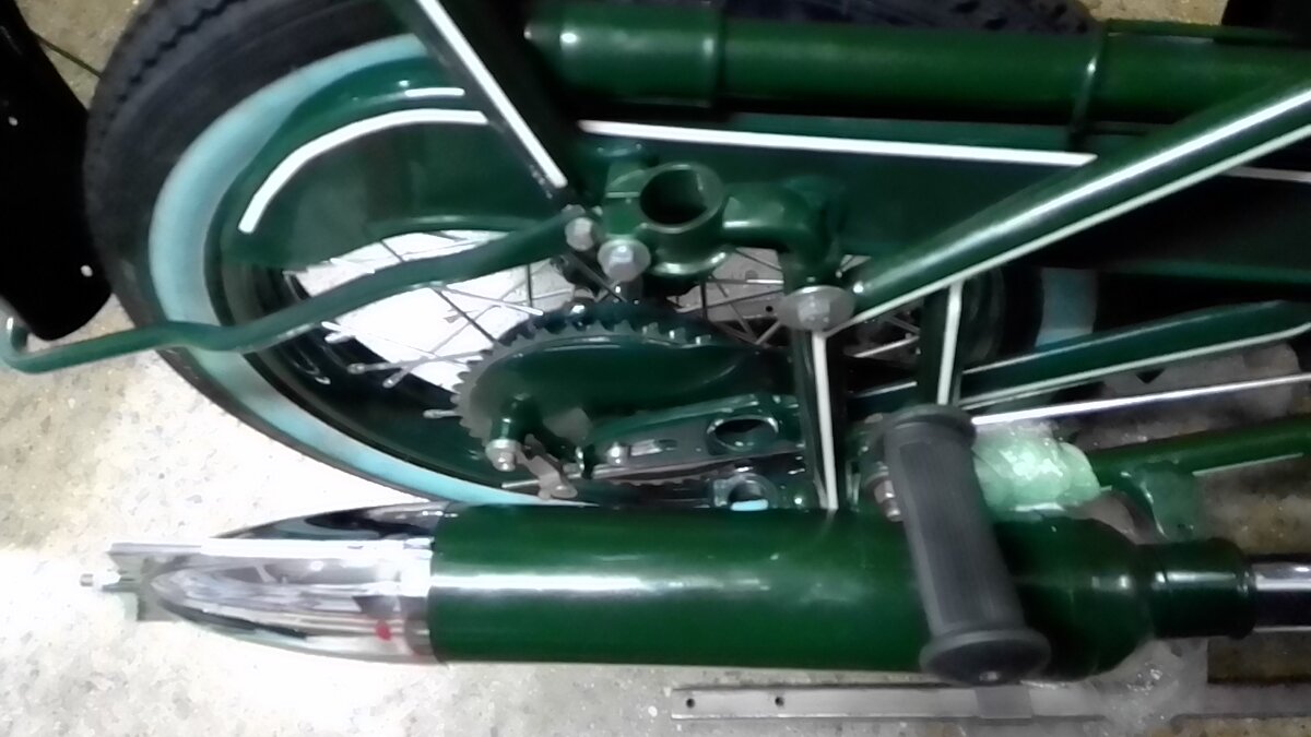

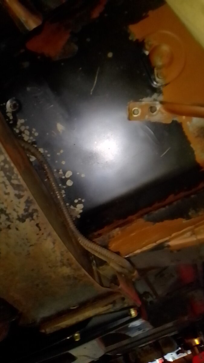

Вот как выглядет днище после обработки сухим льдом идеально все как новое.
16 288
10 580

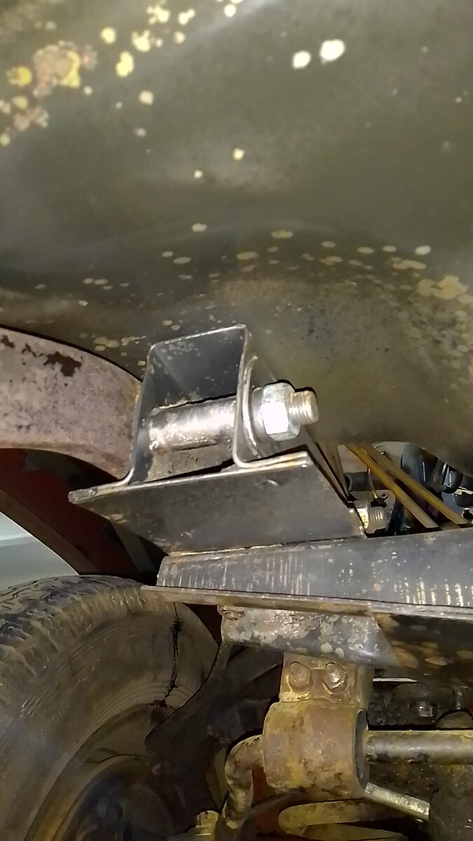

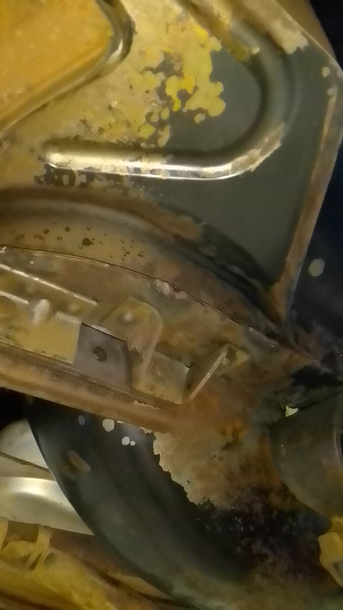

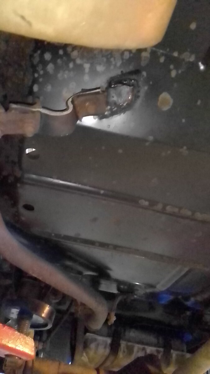

Ещё
4 376
6 552
Интересная обработка, слетела только старая «кожа», осталось покрытие с достойной адгезией. Щадящая чистка получилась, у нас о такой не слышали.
Реакции: Виталий 109
5 092
3 376
Вообще интересный вариант, если надо обновить антикор на машине в "сборе" или очистить детали от движка. В обоих этих случаях пескоструй не подходит, а вручную чистить грязно, мерзко трудно и долго.

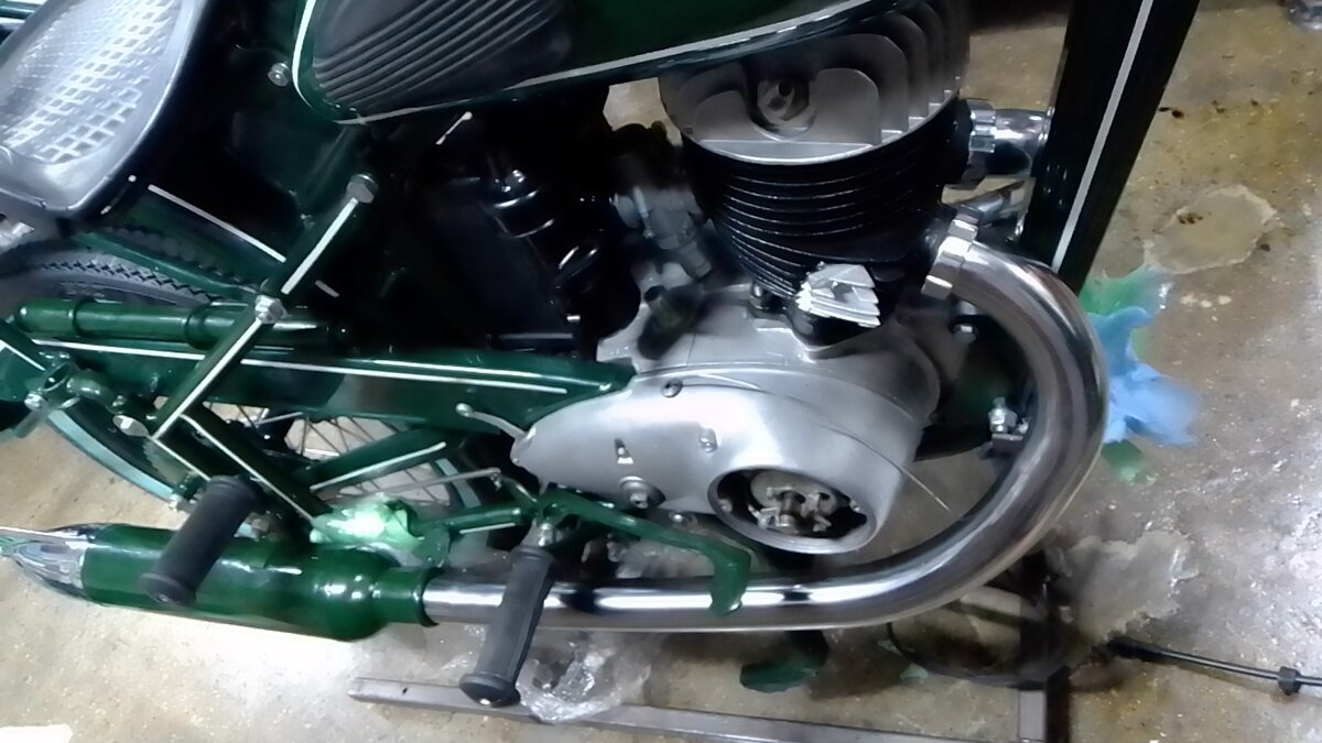

Красота!! Колени польские??
Вычитал: для красоты звука выхлопа в них надо флейты оригинальные ставить.
16 288
10 580
Некоторая часть Польша , остальное СССР оригинал восстановление, новодел многое.
